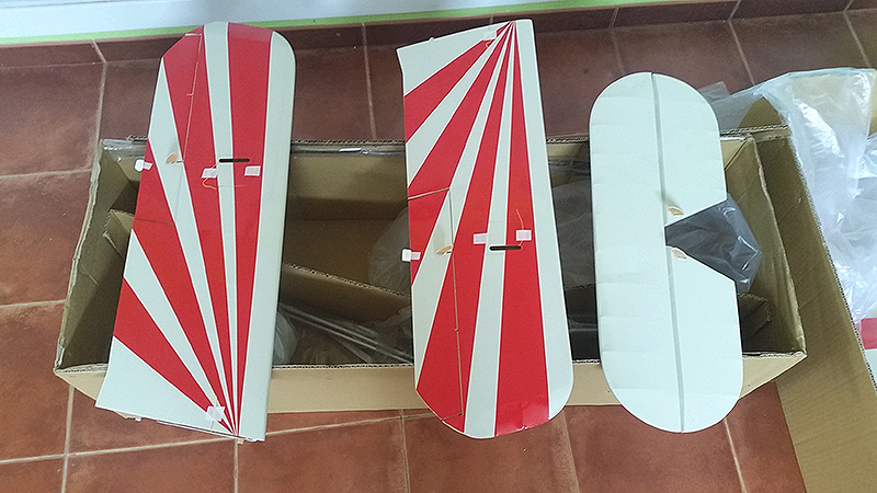

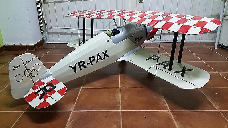

Acabo de recibir la Bücker Jungmeister Checa 25cc de Seagull Models, es mi segundo biplano después de mi anterior Tiger Moth. Abro este tema para ir documentando el montaje y primeros vuelos de este avión. Viene en tres decoraciones distintas, amarilla y negro, blanca y roja, y la que he elegido yo, la gris beige y roja. Tiene una envergadura de 165cm, una longitud de 146.80cm y un peso de 5kg. La superficie alar es de 80 dm2 y esta recomendada para motores de gasolina de 20-22cc, y glow 91 2t y 120 4t.

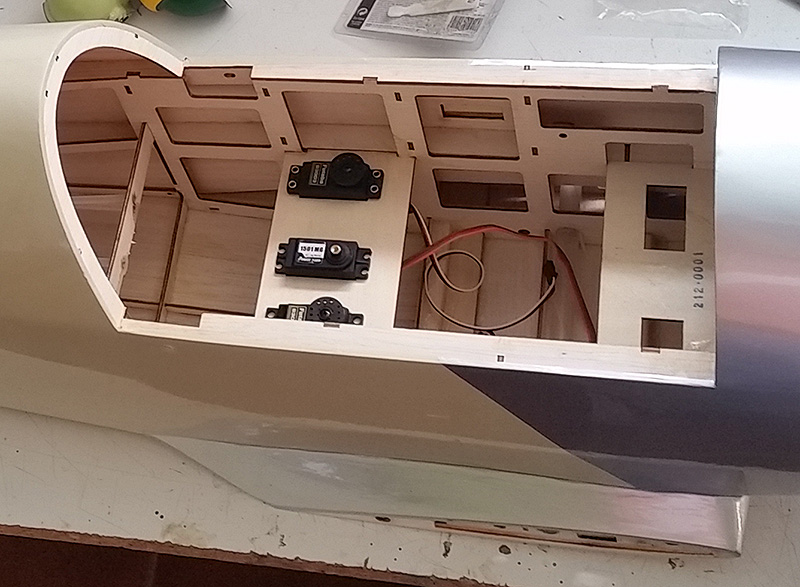

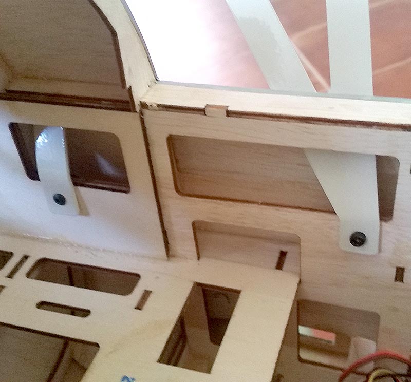

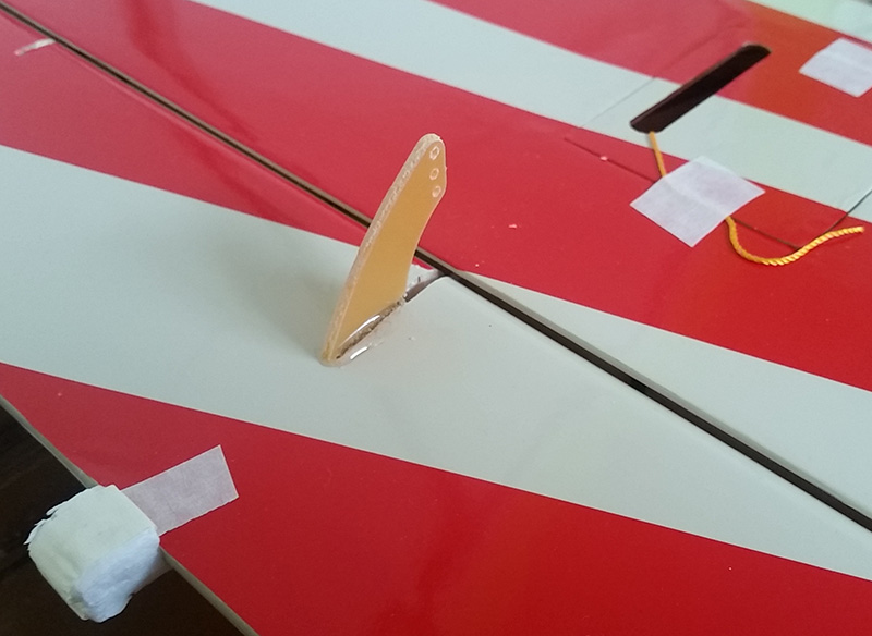

El kit viene bastante bien acabado, el oracover y la pintura tienen muy buen aspecto, las transmisiones, trenes, tornilleria, etc., son muy robustos, y parece que se valora mas la robustez del kit que la ligereza. Pero por otro lado algunas piezas estaban prácticamente despegadas, por lo que he tenido que repasar todo y lo que se ha soltado fácilmente volverlo a pegar... es un tanto contradictorio suministrar unas transmisiones muy robustas cuando por ejemplo la bancada de los servos viene medio suelta.

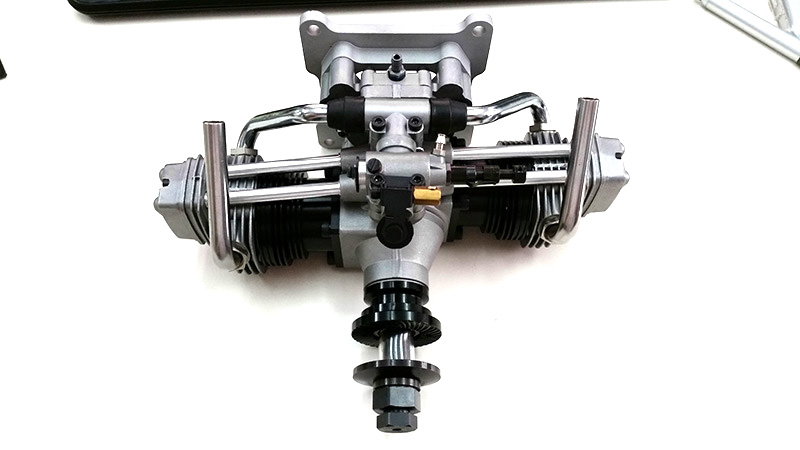

En un principio pensé en montar un Dle 20RA, pero leyendo en foros gente que lo ha montado en este avión, han tenido que lastrar el morro con mas de 200g, y puesto que tenia un Asp 160 twin en una caja esperando volver a escena y la diferencia de peso es mas o menos esa, lo vi claro. Montaré el bóxer, 26cc glow 4 tiempos, unos 2CV de potencia, pero sobre todo un sonido que engancha!!!

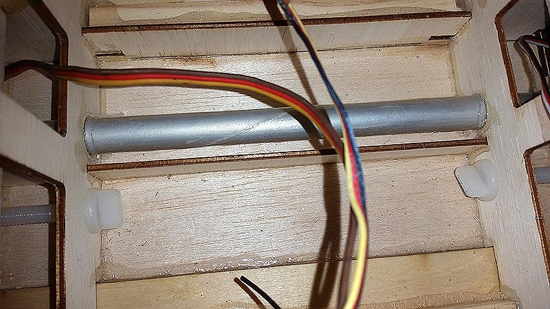

Por cierto, viene un sistema para desmontar las alas sin tener que soltar los tirantes que tiene muy buena pinta, en cuanto lo monte subo las fotos.

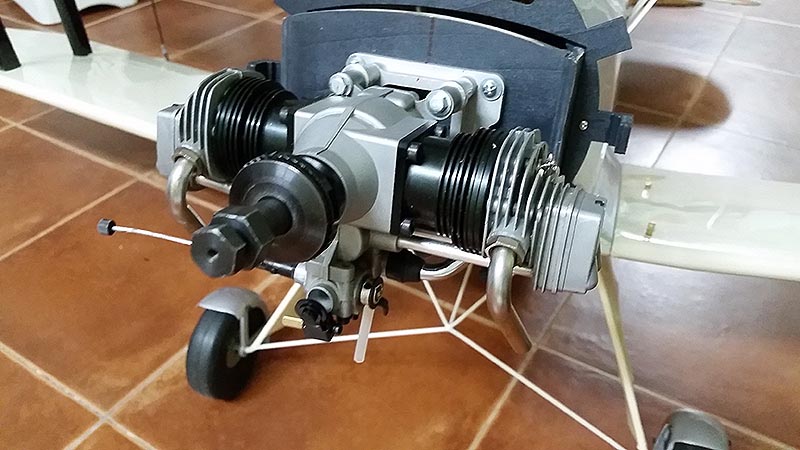

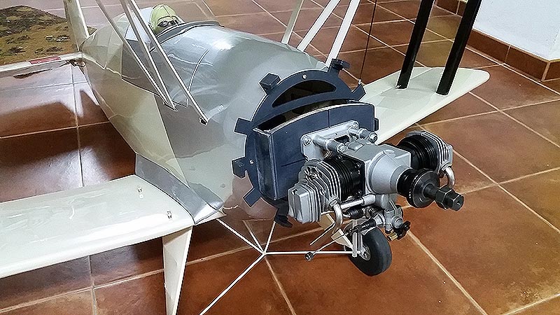

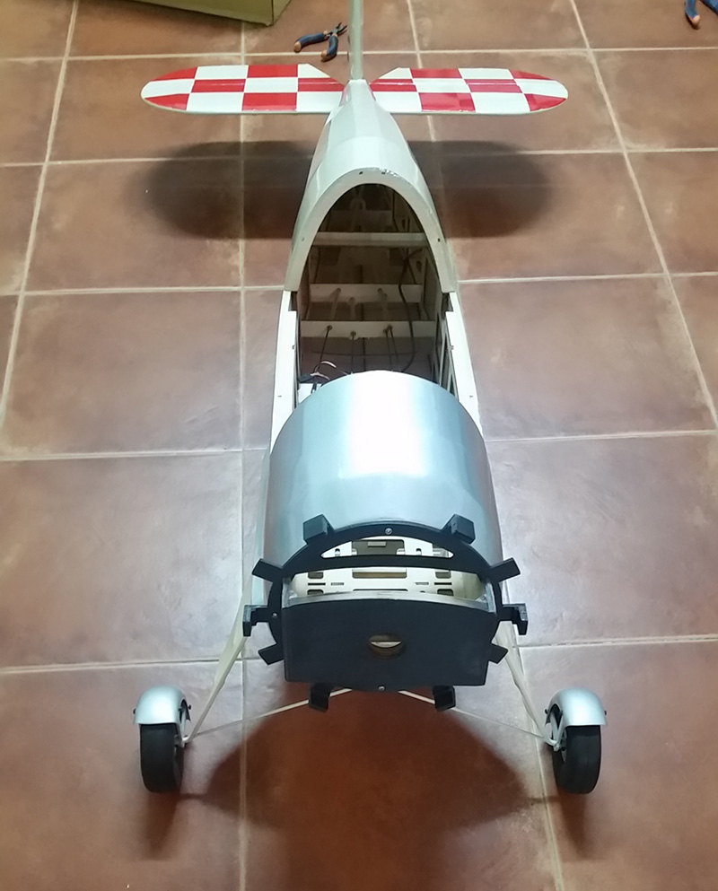

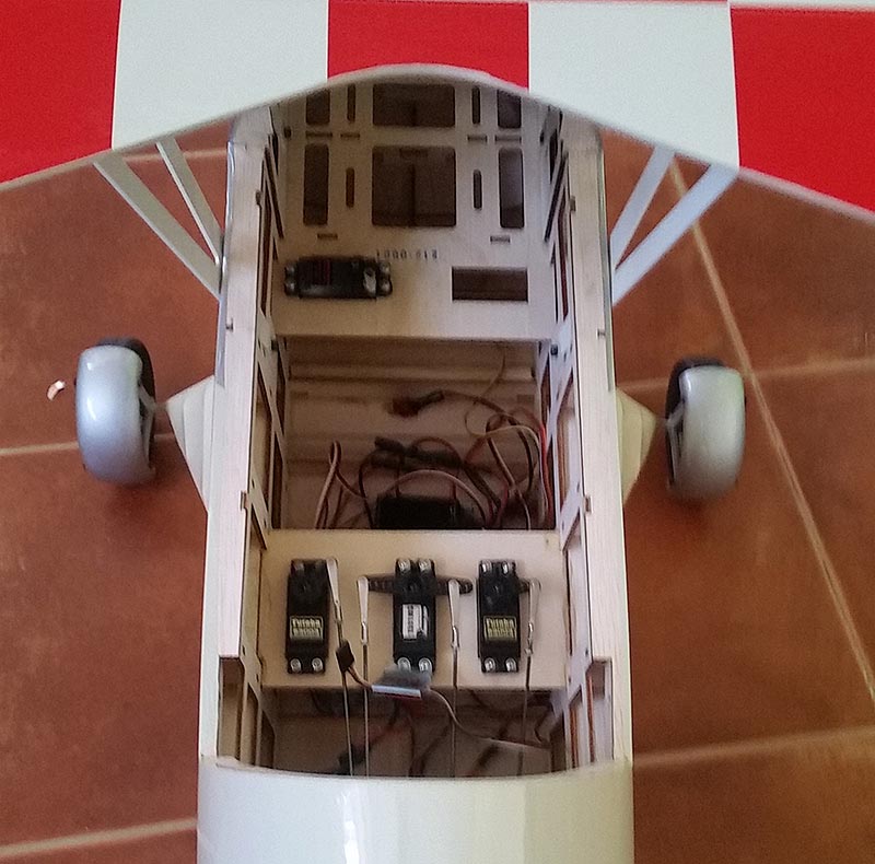

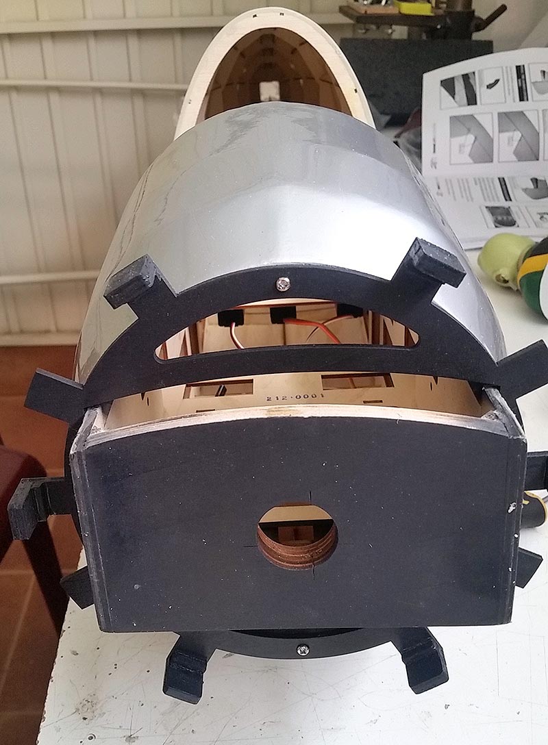

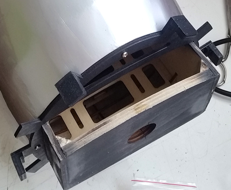

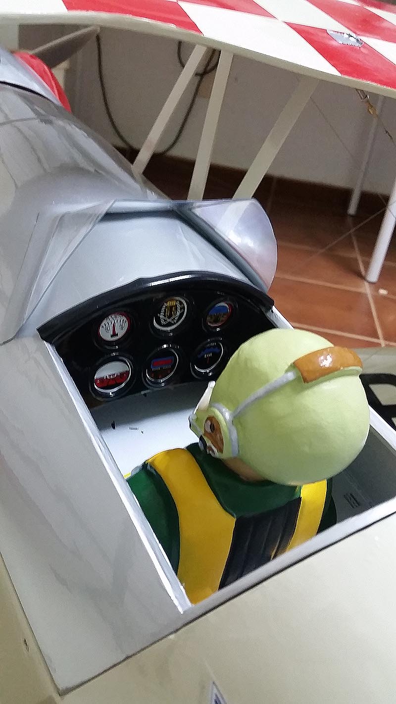

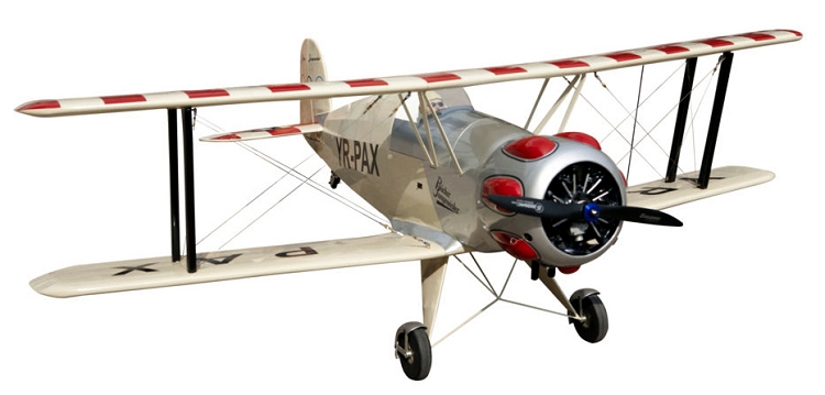

ya tengo montadas las alas, servos, cabina y motor. Aún no le he ajustado el CG, pero tiene pinta de pesar bastante la cola. Con el motor ya instalado (1,2kg aprox) parece que queda bastante equilibrado, aunque hasta que no lo pruebe con baterías, deposito, cubierta de motor y hélice, no lo sabré exactamente. Creo que tendré que instalar todo lo que pueda en el morro, baterías del receptor y calentador de bujías. Hay espacio suficiente dentro del carenado, tiene un hueco libre de 21cm de diámetro y el motor se queda en 20cm. Únicamente haré unos agujeros laterales para sacar los dos escapes y la aguja del carburador, lo que aún no he decidido es si pondré el panel decorativo con los cilindros falsos :roll: .
Esta parte del montaje ha sido bastante fácil, todo esta bien explicado en el manual y no he tenido que hacer bricolaje. Quitando del motor que he tenido que instalar unos alargadores para que la hélice esté en su posición.
Os dejo unas fotos del montaje:

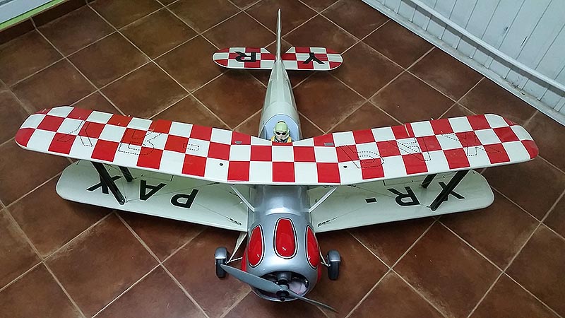

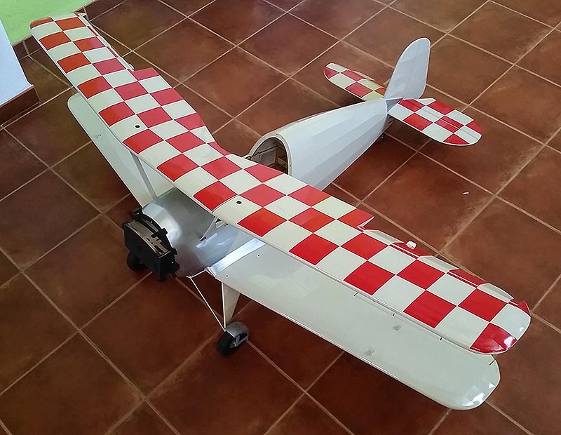

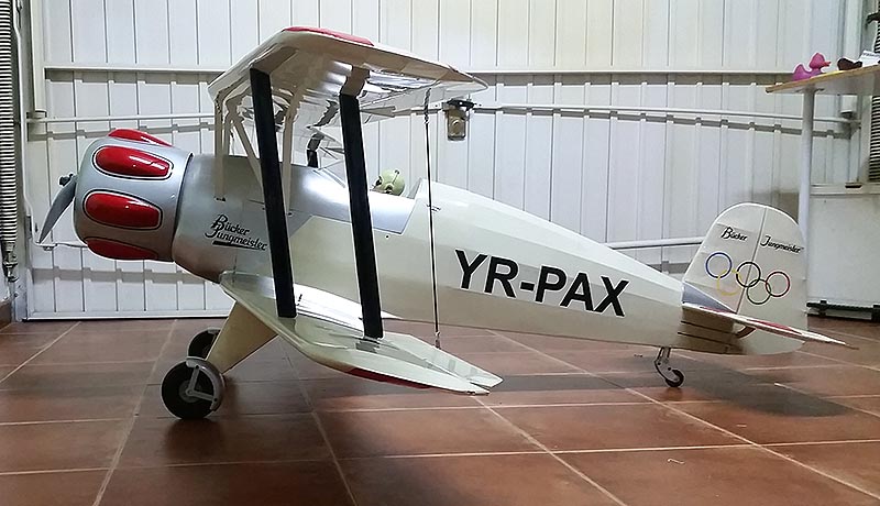

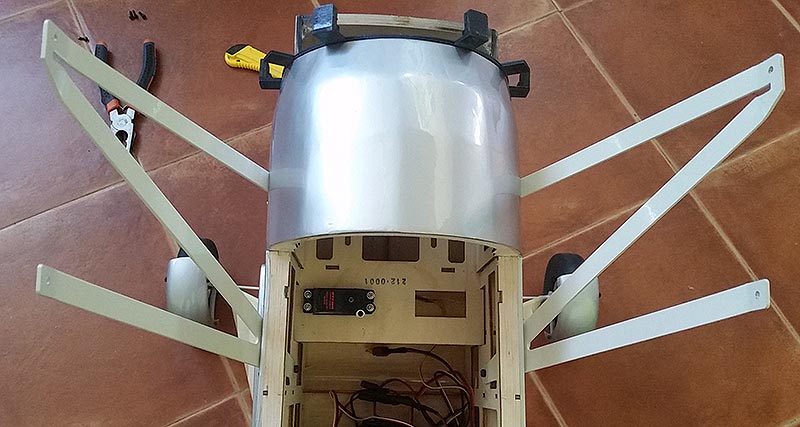

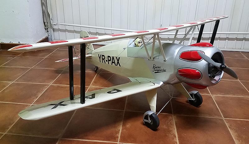

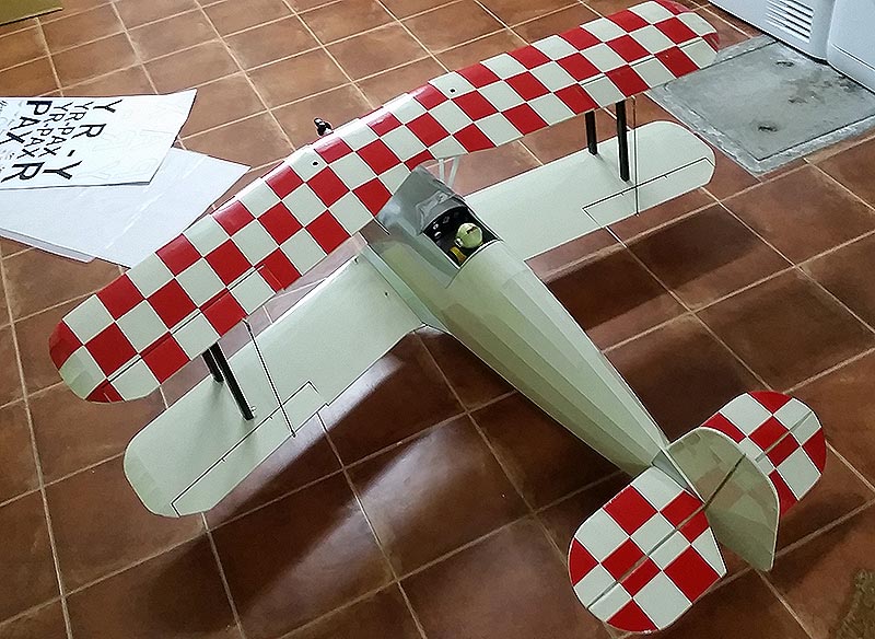

Hola compañeros,

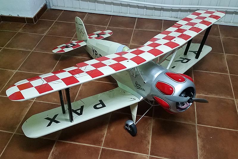

ya tengo prácticamente montado el avión, a falta de algunos detalles como los tensores de las alas (me falta instalar los de una ala), conectar la electrónica, ordenar cables, etc. Pero el aspecto ya no variará mucho, y tengo que admitir que me ha sorprendido el tamaño, no lo esperaba tan grande. Pero lo que mas me ha sorprendido es la estampa que tiene, es precioso!!!...
Por cierto, ahora sí, he comprobado el CG y esta prácticamente clavado con este motor, por lo que baterías y resto de elementos los colocaré dentro del fuselaje a la altura del CG, y no tendré que lastrar nada, eso significa que para conseguir el equilibrio necesita al menos un peso en el morro de 1,25kg contando motor y lastre.
A ver cuando tengo un hueco y le hago el primer vuelo :wink:
unas fotitossss.....

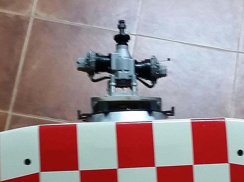

Ahora mismo la tengo en reparación, pues sufrí una parada de motor (se aflojó el escape tipo pitts y me quedé sin presión) y no llegué a pista, "clavando" en un sembrado y dando una vuelta de campaña. Los daños solo han supuesto que se me han despegado (más bien arrancado) las superficies de cola, un pequeño golpe en un marginal del ala inferior derecha y que se me perdió la rueda derecha.
Ahora, aprovechando la reparación, estoy terminándola de decorar correctamente (añadir las cruces suizas a las semialas izquierdas) y montar el motor simulado, que me preocupa más por la labor de encauzador de aire que por realismo, ya que he notado que el motor baja demasiado caliente para mi gusto.
