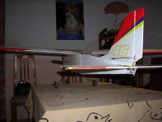

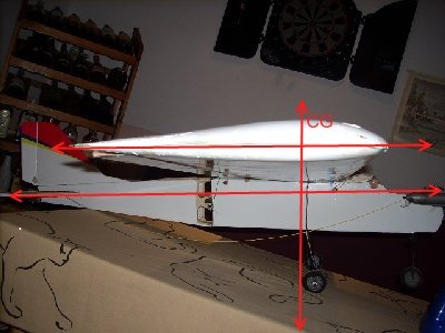

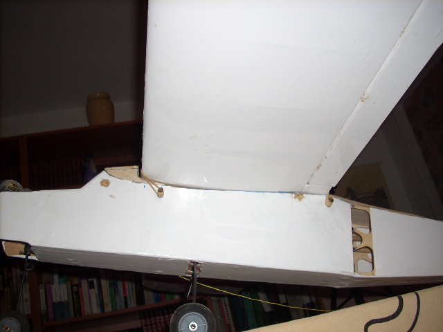

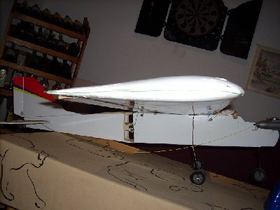

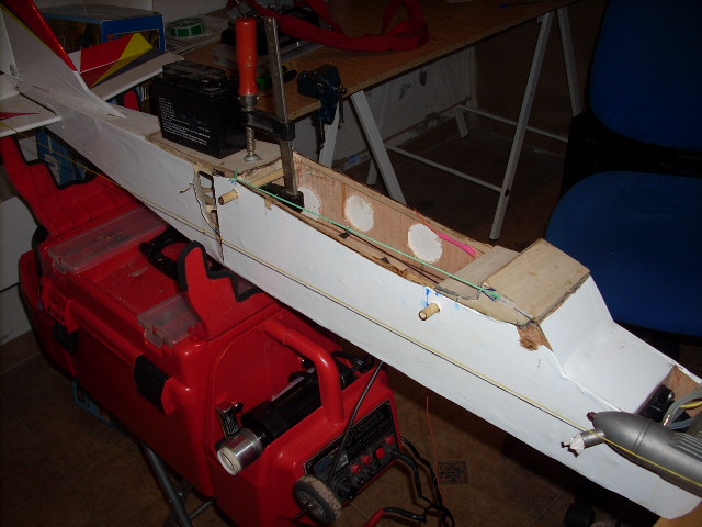

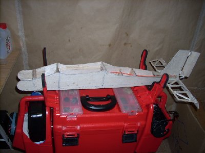

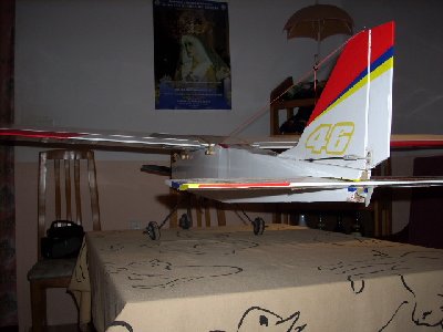

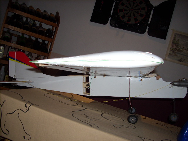

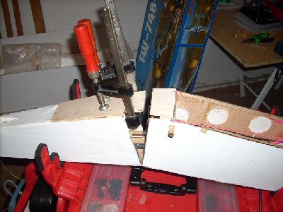

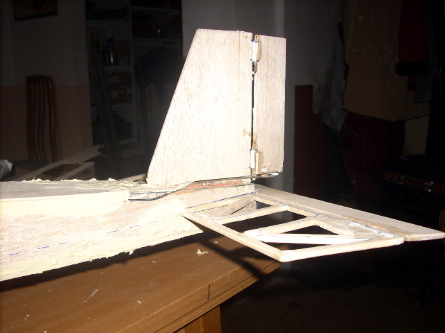

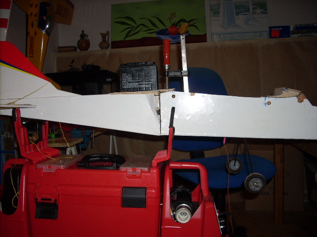

bueno ya esta,lo he cortado y parece que casi se quedan paralelas la cuerda media de vuelo y la linea de vuelo de todas pero me parece que tendre que subir el ala un par de milimetros para que queden totalmente paralelas pero eso no lo veo una cosa muy exagerada os voy dejando fotos
Por alberto1701
#785949

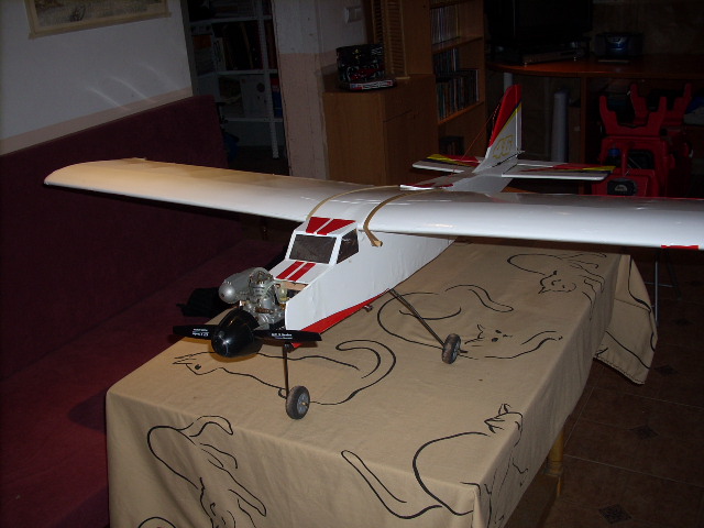

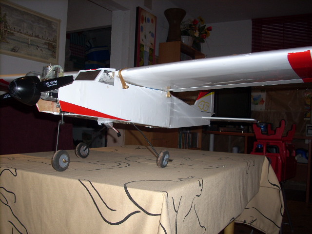

entelo ya? o veis que haya que hacerle alguna cosa mas, ae ha quedado bien paralelas la linea de vuelo y la cuerda media

Ya se ve mejor.
¿la linea de vuelo recorre el fuselaje recta?
Deberias ver si el manual que tienes por ahi te marca el grado de incidencia del ala, no parece la tipica de entrenador "ala alta", que suelen ser planas en el intrados (parte de abajo) y lo mismo tienes que darle un par de grados positivos.(ya sabes cuerda media con respecto a linea de vuelo
Necesitaras revisar tambien las incidencias del motor, que suelen ser un par de grados abajo y a la derecha, siempre tomando como referencia la linea de vuelo
Por LANDRIUS
#786124
Puedes comprobar tambien que el tren principal quede ligeramente detras del CG, a simple vista parece ligeramente adelantado.
Y no se me ocurre mas con que complicarte la existencia, pero tranquilo que todo se andara, por cierto con la provision de bebercios que se ve por ahi no me extraña un pelo que antes te saliera retorcido :twisted: :twisted: :twisted: :twisted: :twisted:

lo de el tren lo voy a dejar ya asi no?, no se va para atras pero en la foto lo puse asi para que se viera mejor,y lo que dices de el motor que este unos dos grados para abajo de la linea de vuelo por casualidades de la vida aunque parezca mentira esta puesto bien un grado largo para abajo(de chiripa), pero en las instrucciones del avion no viene nada donde marque linea de vuelo ni nada solo pone como montarlo

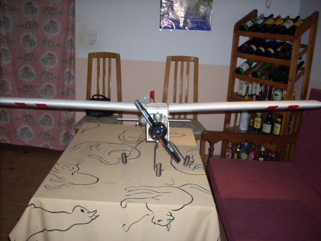

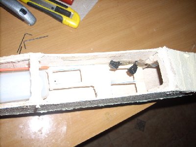

bueno esta tarde me dispongo a probar el cacharrillo, ayer lo estube probando en la pista y se me levanto un poco pero como corria un poco de aire de lado a la pista no me fie de hacer un vuelo bien hecho y di media vuelta y aterrice (hice bien por que en cuanto tomo tierra se empezo a levantar un airazo que no veas) bueno la sensacion que me dio era de que el avion volaba como culeando le toque un poco la deriva y parece que iva bien, entre los nervios y el airecillo no me dio tiempo a trimarlo pero yo creo que trimandolo va a ir fenomeno ademas cuando estaba tomando tierra se veia super floton iba casi parao en el aire, lo que no se que paso que encuanto estaba en el suelo se fue de morro y me saco el tren direcctriz no se si fue por quererlo bajar muy rapido o por como dijo landrius algo de morro al suelo, no se no estoy seguro, pero esta tarde saldre de dudas y lo grabare para que lo veais.

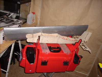

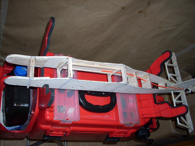

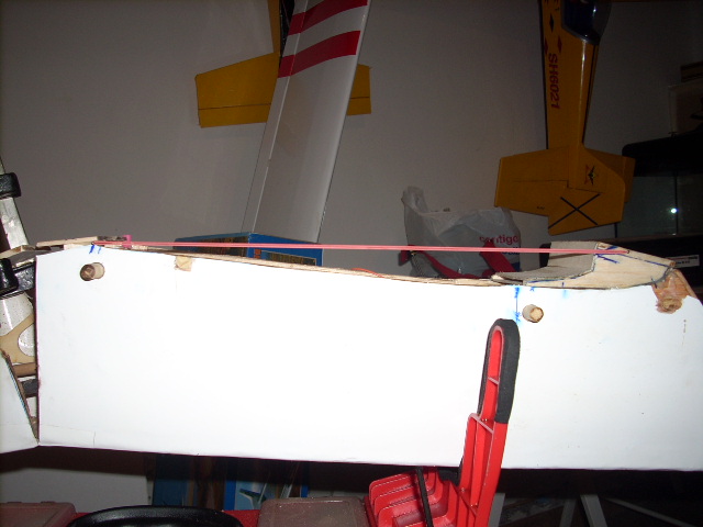

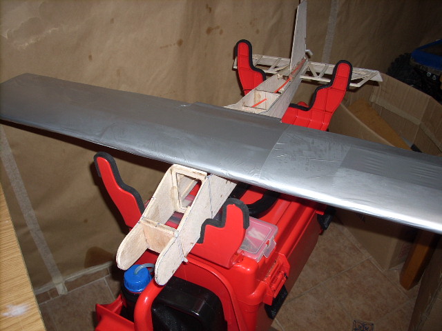

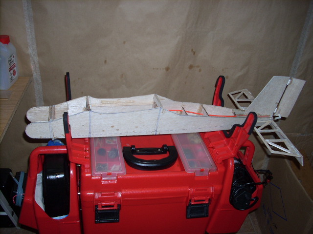

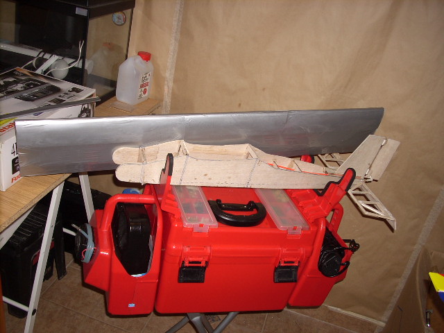

ahhh¡¡ tambien os dejo unas fotos de un mini proyecto que he empezado a hacerme las alas ya las tengo terminadas no le he hechado mas fotos antes ppor que me puse a construirlo y se me fue de la cabeza, es un avion bastante pequeñin haber que opinais

La caja de vuelo es igualita a la que me cayo ayer por el san cornelio, no cabe la garrafa de combustible, bueno , hay que hacerla caber :wink:

lo de la caja es lo que dices no es que no quepa es que hay que tener maña pa meterla :roll: lo que pasa es que es un coñazo cada vez que quieras sacarla, bueno lo del avion pequeño que me decis lo saque de la pagina charlie rc es el charlie pero como queria un avion pequeñin saque el plano y lo escale, la verdad es que hasta ahora parece que no va mal pero me da la impresion que si lo ago volar tiene que ser como una vala tengo para ponerle tres motores pero no se por cual decidirme uno es un 25 otro un 28 y otro es un motor que he comprado en ebay que es super pequeño yo no habia visto una cosa asi nunca no pone ni la cilindrada pero en la foto sale uno cogiendolo y es mas chica que la palma de la mano pongo una foto para que lo veais lo he comprado por que viene con cosas para un modelo pequeño me ha salido por 15€ haber que opinais

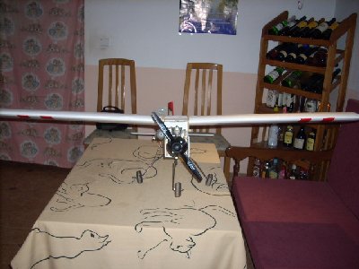

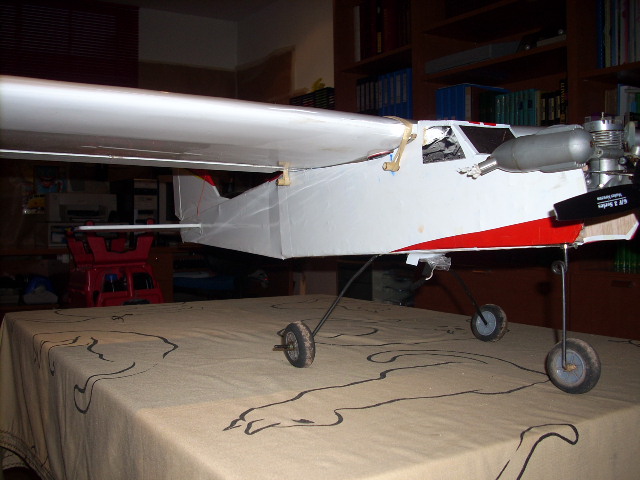

bueno hay van unas fotos de como va el avioncillo

bueno he sacado unos calculos:
peso en vuelo 1380g
las medidas son
envergadura 910mm
longitud de el fuselage 890mm
las alas tienen perfil simetrico y no tienen diedro( vamos si vuela yo creo que tiene que ser una bala)
de cuerda miden 160mm.
como lo veis.
bueno el plano lo he sacado de aqui http://www.charlierc.es/charlie/index.html pero como lo que queria era un avion pequeño, imprimi los planos que tienen en la pagina y los fotocopie al 60% y se quedaron a la medida que he hecho el avion,
que opinais de esto?, creeis que conseguira alzarse del suelo o no?
saludos.

la verdad es que se va morro al suelo y ye esta trimado si le tiras al trimer de cola para abajo un punto mas de donde esta se cuelga un poco, me parece que es por la incidencia del motor, que a esto que le puedo hacer inclinar el motor un pelin hacia alante?.
bueno un saludo y gracias a todos.
Por macugo
#797375
No se si hacia adelante quiere decir abajo, pero de todas maneras unas arandelas entre la parallamas y la bancada seguro que te lo soluciona.
Por alberto1701
#797379
yo habia pensado e vez de en la parayamas en el motor el los tornillos de dentro no? es que no me fio de ponerselas en la parayamas por si se va la turca autoapretante de dentro porque no puedo abrirle el compartimento del deposito(un error en la construccion)
Por macugo
#797381
Pues si no te queda mas remedio y el motor como veo en las fotos anteriores esta en posicion normal, solo te queda esa, ponerl las arandelas en los tornillos posteriores de la bancada del motor.
