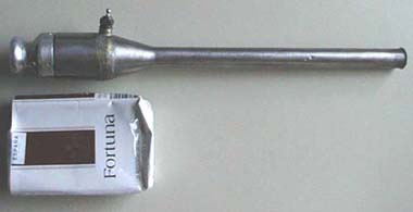

Gracias por la respuesta, ahora mismo tengo puesta una bujia glow de OS "A3" y por eso la necesito lo mas pequeña posible, sabes donde venden esas bujias que me recomiendas?¿
Un saludo y gracias

Por Diego Gonzalez
#94547
ok yo tampoco las conozco pero dije que tenia la de un glow pa que os hicierais una idea del tamaño del pulso. Se que no debe de haber bujias de chispa de ese tamaño pero un poco mayor no pasara nada
creo.... :S

Por Diego Gonzalez
#94670
Este es el tamaño del pulso mas o menos (este no es mio)
