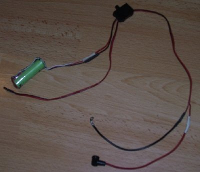

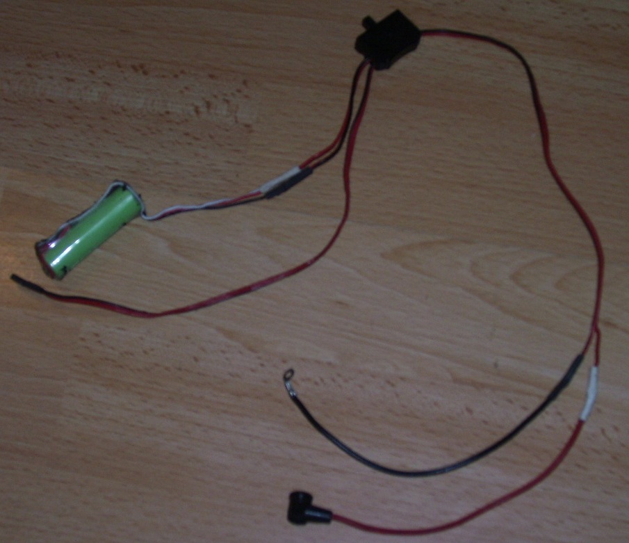

Hola Javi.Yo lo que haria es eso mismo,pero con un alargador de bujia como los que se montan en los helis.Ademas le montaria uno a cada avion y asi te olvidas del chispo para siempre.Le puedes montar un interruptor con toma de carga y asi le cargas la bateria cuando sea conveniente.
La idea es esta...
Espero que te guste.
Este es el chisme.Unos 7€
y asi es como queda..

esa pila es recargable por eso tiene el comector de un servo para recargarla.
saludos.

si ya, ya, pero como tengo unas cuantas pilas recargables pues me va mejor asi, he encontrado un portapilas de 1 y de 2 pilas (no se cual seria mejor), igual miro de adaptar el de 2 para que sea en paralelo y no en serie, me gusta la idea de poderlo hacer desde la emisora con un boton, porque lo probaria en un asp 91 4t y así cuando vaya a aterrizar lo conecto desde la emisora para que no se pare el motor al relenti. ya solo faltaria un motor de arranque en el mismo avion, jajaja, uf... lo que pesaria entonces
