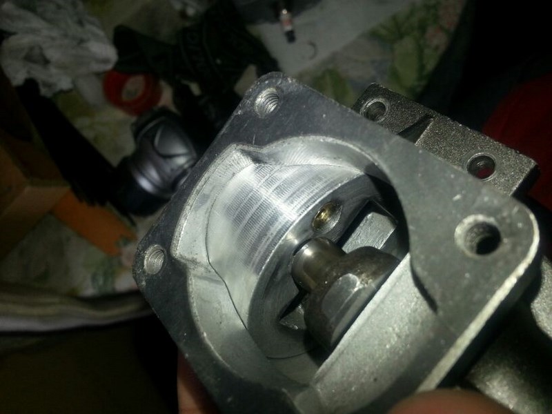

Me estaba releyendo el post por chafarderismo mas que nada :lol: y quiero aportar algo respecto al crrc 26r.
Hoy me puesto a desmontarlo para limpiarlo y sellar las juntas con un poco de silicona porque me hace algunas tonterías como si tuviera una pequeña toma de aire, al ver que por la parte del escape caían goterones negros mas que por el propio escape, me he puesto a lijar el acople al escape a espejo, y cabe decir que estaba bastante torcido :shock: estos chinos nadamas sacar el cilindro del molde van a por otro sin repasarlo ni nada...
No sé si os pasa a vosotros pero darle un vistazo por si acaso

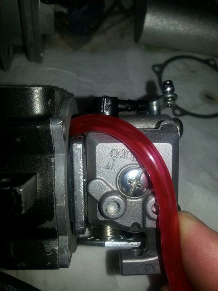

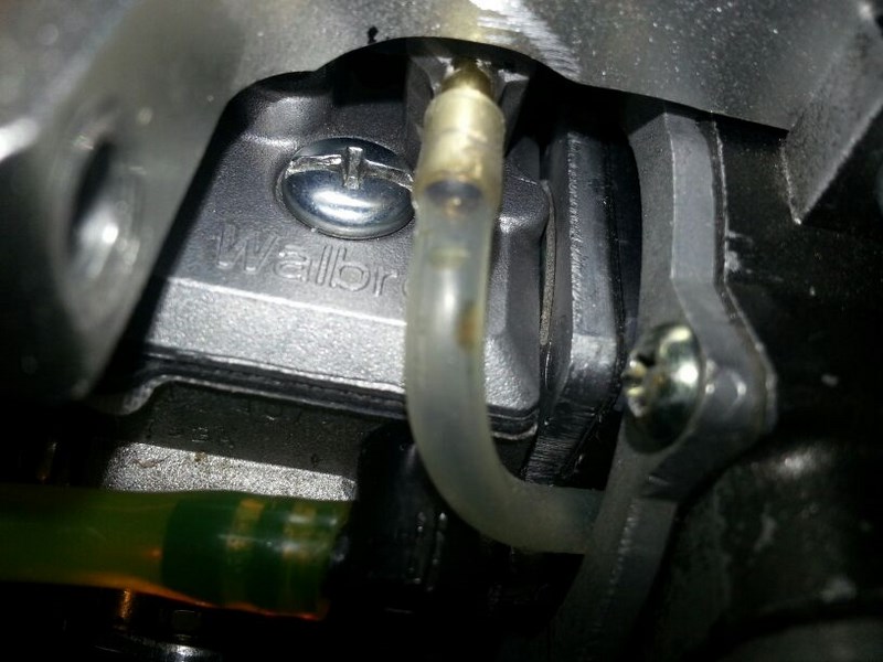

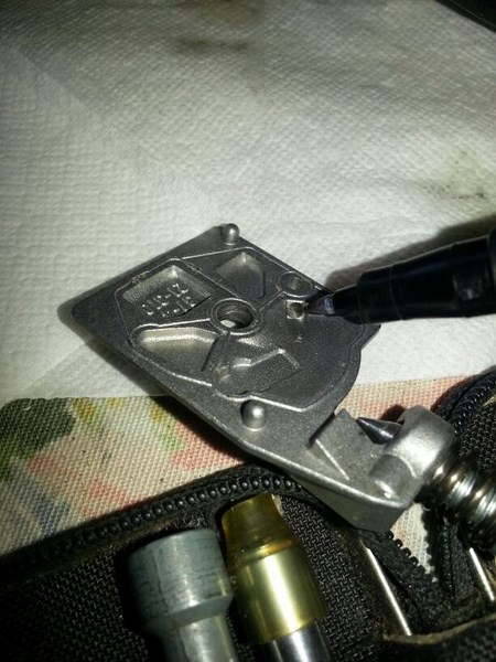

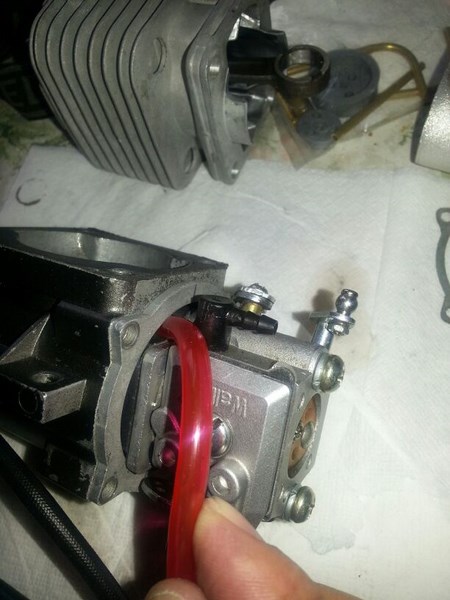

Por Marco Castro
#1274137
Asi es, la tapa del walbro ya viene preparada para poner la toma de presión, solo hay que taladrar el lugar especifico para hacerlo, y yo puse la toma justo encima del carburador, en el carter.
A ver si encuentro unas fotillos que hice, y te las paso :)

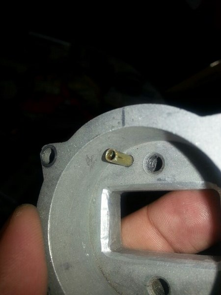

Por Marco Castro
#1274206
A ver, aqui tienes las fotos.
Para la toma del carter use un tubo de laton de 3mm de diametro interior, y 4 exterior, por el interior de la tapa del carter hice un agujero un poco mas grande y despues selle con estaño de plata, DE PLATA eh, no del normal.
La toma de la tapa del carburador se la compre a Manolo Pascual (le compre varias), las tiene y siempre es bueno tener de repuesto por asi acaso.
Espero te quede claro, cualquier duda me comentas :)
