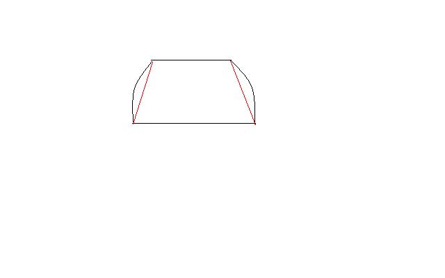

Lo que en la revista proponen es afilar el electrodo de masa como indico en el dibujo adjunto. En negro la seccion tipica que tiene y en rojo la seccion propuesta. Por lo que creo que tampoco lo debilita ni le deja una seccion muy fina que pudiera dar problemas posteriormente

Voy a dejar mi opinion:
Yo creo que esto lo habran pensado las marcas que crean y diseñan las bujias. Lo único que deberias de hacer es comprar una que sea lo mas aproximada a lo que tu dices.
