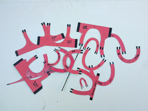

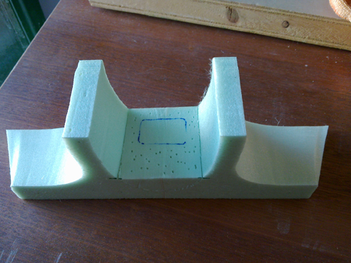

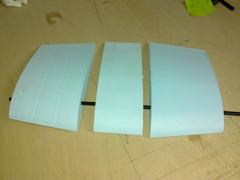

Os dejo unas fotos de lo que hacemos para mostraros un poco el sistema de construcción que queremos emplear para el C-101 que queremos construir de 2 m de envergadura aprox.
Parte central del Ala del Mig-3
Plantillas para cortar las piezas
1 seccion cortada
Montando

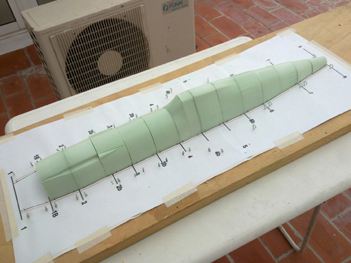

Por jesusvillaa
#1240792
Este es el 2º mig3 de 1,8 m de enveradura.
Como podéis ver las piezas se sacan de hacer plantillas a modo de cuadernas para sacar las secciones.
Este mig 3 salió de trípticos, fotos y la maqueta a 1/72.
Del C-101 no hay una buena maqueta que se ajuste a la realidad, por lo que las fuentes de que disponemos son los trípticos y las fotos.
Por eso queríamos contactar contigo josep por tu experiencia en este modelo si pudieras ayudarnos con la información necesaria para orientarnos en la forma de las cuaderna y uniones.
Toda ayuda será bienvenida.
Un saludo de Jesús desde Sevilla.
