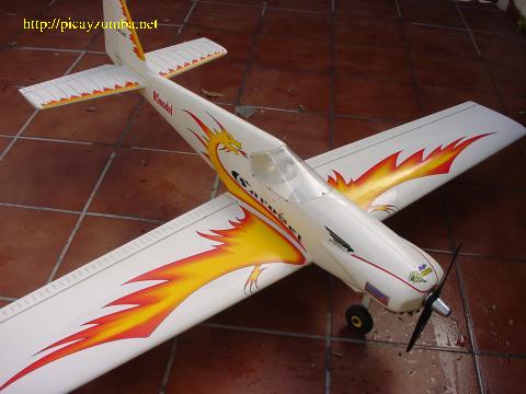

y que os parece este modelo?
Nombre
Avión Carosel
Marca
ARCModelfly
Modelo
751390021
CARACTERÍSTICAS
ARF/Mot. 2t 58-65/4CH,4 servos
DISPONIBILIDAD
En stock.
Descripción
CAROSEL ARC
Avión acrobático con perfil simétrico para los amantes de la acrobacia pura. Un producto de facil construcción, dureza de materiales y un vuelo sin vicios ni tendencia a la perdida en baja velocidad. El kit se entrega con todos los accesorios como bancada, deposito, tren, ruedas, cono, transmisiones, prisioneros, tornilleria y dos juegos de adhesivos de decoración. Fuselaje, alas y timoneria de abs anti-impacto, cabina transparente y figura de piloto.
Datos Técnicos:
Embergadura 1700mm
Longitud 1200mm
Peso 3500 a 3800g
Equipo Necesario (No incluido):
Equipo R/C 4 canales, 4 servos
Motor 2t 58 – 65 4t 71 – 91

La segunda opcion es el Carosel de A.R.C.
Este es un avion rapido con el cual se puede hacer mucha acrobacia.Ademas,en contra de lo que estoi leyendo por aqui,es un avion mas noble de lo que parece.Ademas aguanta bien los aporrizajes por el material del que esta hecho.
Te digo lo mismo que con el anterior,si te gusta.......
Eso si,este como minimo con un 61.

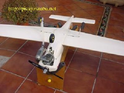

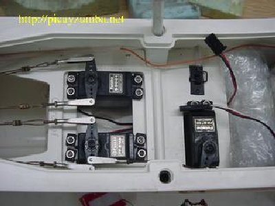

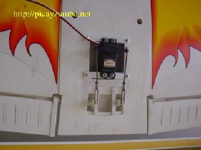

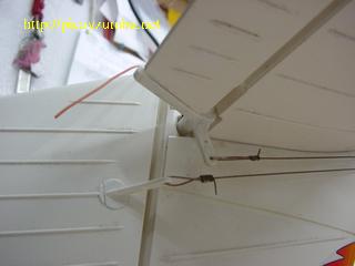

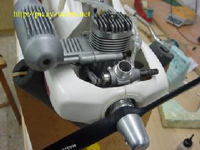

Hola amigos......yo ALUCINO antes de decir que algo es una"mierda " haria una critica mas constructiva que despectiva.....Hay aviones para todos y para todo ,de ABS, de fibra, de carton ,de madera y de lo que se tercie....cada uno tenemos nuestros gustos y formas de volar.
Yo el año pasado he montado 11 Readys ,6 beaber, 4 CAROSELES y 2 jupiter ,la mayoria de ellos decorados ,los e volado y probado a fondo TODOS con lo cual si podria decir lo que la esperiencia me a aportado .
Son aviones pesados, pero con un perfil alar estraordinario que permite unos buelos realmente buenos y nobles (unos modelos mejor que otros),facilisimos de montar y con una resistrencia increible,yo he visto mamporros que en un avion de madera seria siniestro total,jo parece que me den comision .....Yo personalmente en mi club como entrenador siempre recomiendo el Ready y si quieres vuelos emocionantes el Carosel (no es un 3d ni un f3a pero si un avion muy fiable)....
Toda forma de volar tiene su avion .....solo hay que saber como se quiere volar...
