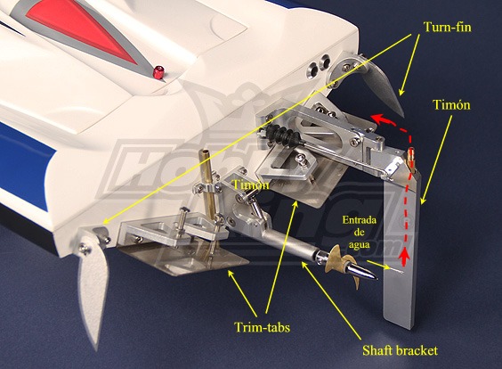

Por nauti-tucu
#1208653
Hola:
Hombre... si no te animas a hacértelo, el casco mas aproximado a un buen tres puntos es el de contrachapado (un vil copia del Blizard o del Matrix "chico").
Recuerda que tambien tendrás que pensar en:
Timón:
Pequeño:
http://www.hobbyking.com/hobbyking/stor ... mall_.html
Uno mas grande:
http://www.hobbyking.com/hobbyking/stor ... udder.html
Arbotante (o Strut):
http://www.hobbyking.com/hobbyking/stor ... acket.html
Timón y Strutt, juntos:
http://www.hobbyking.com/hobbyking/stor ... arge_.html
Eje flexible:
http://www.hobbyking.com/hobbyking/stor ... _axle.html

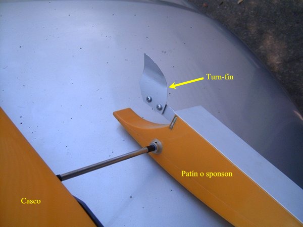

Estas son algunas cosilla, a la que debes agregarles; turn-fins, punta de eje flexible (o drive-dog, si eliges esa opción), mangueras de silicona para refrigeración....
Si tu intención NO ES COMPETIR sino pasarla bien, llevando un misil, mira estos post:
post979254.html?hilit=Tiny
post1014148.html?hilit=tiny bullet#p1014148
Son dos ejemplos de patines (o tres puntos) hechos por las habilidosas manos de alguien muy, muy, muy acostumbrado a la construcción de aviones y al trabajo en deprón.
Reitero... si lo tuyo es la diversión, hazte uno de estos....................

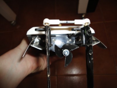

He visto en fotos que les colocan la helice y el timon asimetricos, uno a cada lado y no se si asi girara bien en ambos sentidos, mi lancha gira mas para un lado que para el otro, y eso que le coloque otro timon, originalmente solo traia uno en un lado, os dejo fotos de como esta ahora.

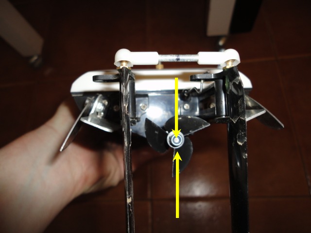

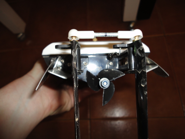

Otra duda que tengo es que en mi lancha la helice esta muy tapada por la popa, no se si me explico, solo la parte inferior de esta recibe el flujo de agua limpia por lo que creo que le debe influir bastante en el rendimiento, no se si me explico. En una de las fotos de la tiny 2 se ve lo mismo que le pasa a mi lancha, y no se si esto asi es normal o como digo mejor bajar mas la helice para que reciba todo el flujo limpio en todas las palas.

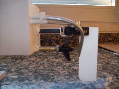

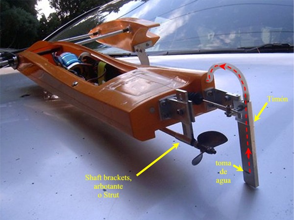

colibri escribió: ....... He visto en fotos que les colocan la helice y el timon asimetricos, uno a cada lado y no se si asi girara bien en ambos sentidos, mi lancha gira mas para un lado que para el otro, y eso que le coloque otro timon, originalmente solo traia uno en un lado, os dejo fotos de como esta ahora.
Las configuraciones varían bastante, según el gusto y la experiencia del piloto/constructor.
La configuración basica de un MONOCASCO sería esta:
La de un patín, outrigger o tres puntos, como le quieras decir es (mas o menos) esta:
Si tu barco gira mas para un lado que para el otro deberías hacer algunas comprobaciones de trimado del servo, giro del servo, programación de la emisora, distribución de las cargas, etc... no creo que se solucione con otro timón...

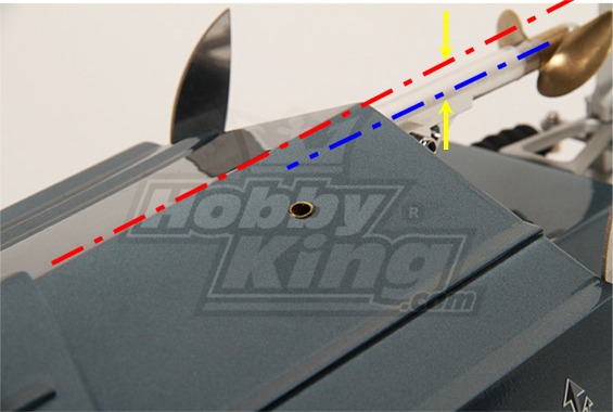

colibri escribió: ..... Otra duda que tengo es que en mi lancha la helice esta muy tapada por la popa, no se si me explico, solo la parte inferior de esta recibe el flujo de agua limpia por lo que creo que le debe influir bastante en el rendimiento, no se si me explico. En una de las fotos de la tiny 2 se ve lo mismo que le pasa a mi lancha, y no se si esto asi es normal o como digo mejor bajar mas la helice para que reciba todo el flujo limpio en todas las palas....
Este sistema de motorización se llama "de hélice semi-sumergida", ya que, en realidad, la mitad o SOLO UNA PARTE de la pala entra en el agua.
Si metes toda la hélice debajo del agua, los consumos se disparan y estás construyendo una lancha en plan Eco o así.
Aquí te dejo una foto de un monocasco y su colocación de la hélice y del tuyo..
