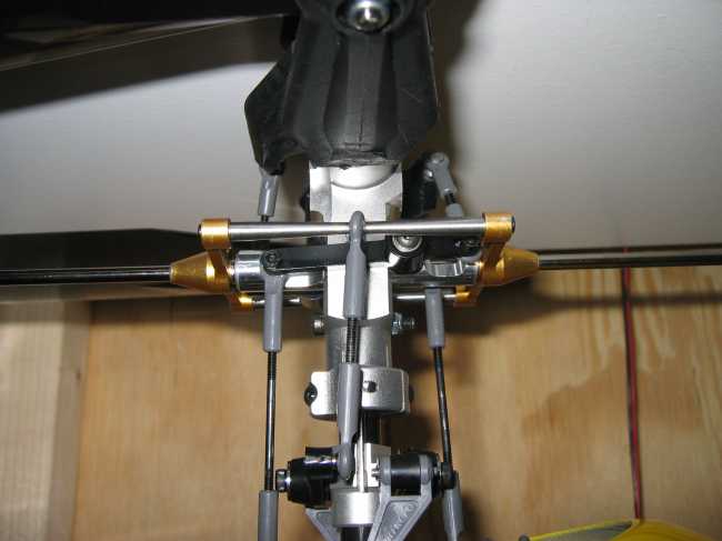

buenas, algunos de mis companeros estan buscando para los vibe el upgrade llamado flybar control arm no lo encuentro en ningun lado en ninguna pagina la que consegui es de vigor y ergo y supuestamente no le funciona por lo menos se que es hecho por la KSJ cualquier ayuda sera agradecida

Por cierto Perli
donde conseguistes esas rotulas de color gris ?
he buscado en varias paginas pero no las hay en gris, mejor dicho no las encuentro iguales, me ayudas si me dijeras la marca.
alomejor son las originales de JR, pero parecen ser buenas y aguantan mucho tiempo. Tambien tengo unas que son buenisimas, sin marca pero son algo anchas y no me gustan.

Esta pieza de la foto es del Vigor(K&S), y que tenga entendido todavia no se encuentran upgrades del Vibe.
Las rotulas grises son originales de JR.

La pieza en cuestion es el Flybar Cage de K&S que en este momento está discontinuada por cambios.
Puedes usar la del Trex 600 según he leido en Runryder si le abres el agujero a 4 mm mientras sale la nueva.

Obiwan creo que la del trex aunque le hagas el agujero las barras son mas largas. Lo probé porque tu me lo dijistes pero siento decir que son muy largas :(

Estuve a punto de montar la del Freya OP, lo unico que se tenia que hacer era:
-Suplementar la deferncia de anchura ( que era poca) con arandelas de ajustes o
- Repasar las barras hasta llegar a la medida.
Lo deje porque consegui la de K&S, pero vamos, si no la tuviera, llevaria puesta la del Freya seguro.
