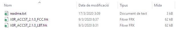

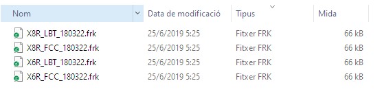

Hola, he recibido un correo (supongo que tuyo) con un fichero llamado firmware..eml de 371Kb. que no se corresponde con el que usa el receptor X8R Accst
Los firmwares tienen terminación .frk
Yo tengo el firmware 180322 y el 2.1.0
