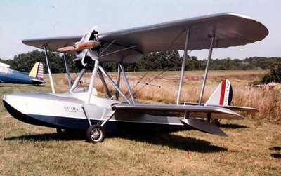

He estado viendo fotos del original y éste no preveía en origen un tren de aterrizaje; retráctil es mucha faena y afectaría tanto al rendimiendo aerodinámico como a la navegación de la hidrocanoa.

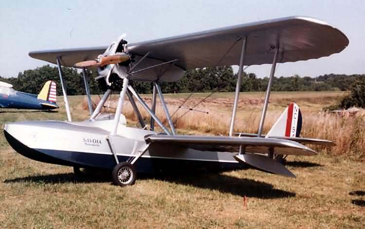

La única solución que se me ocurre es un tren fijo con el del Savoia Marchetti SM56, por ejemplo.
Es una opción fácil y viable; sólo requiere de reforzar la zona del tren y añadir la rueda de cola (aunque hay que reconocer que es feo de c...jones!).-

Si, creo que esta es una buena opción desmontable. Llevo estos dias mirando y mirando por internet posibles soluciones de un tren que se pueda poner y quitar según las circunstancias. También estaba estudiando el tema de cómo situar el tren. En el de la foto hay rueda en cola. No tenía claro si debía ser como en el Catalina, por ejemplo, con rueda delante. Como hidro clásico, el Macchi es precioso para mi gusto y ponerle el tren es "desgraciarlo" pero al menos te queda una buena posibilidad de poder volar siempre que quieras. No es fácil encontrar lagos o pantanos por mi zona. He de hacer muchos kilómetros y lo podría hacer volar en muy contadas ocasiones.
