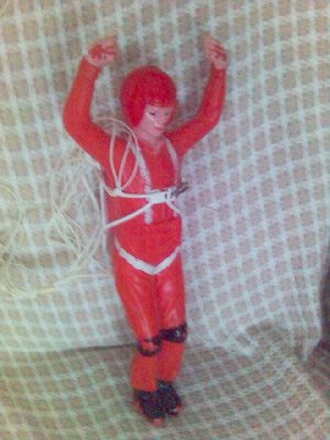

He encontrado un plano, pero es de un paracaidista no de parapente, aunque para avanzar con la idea puede ser bueno, aqui lo podeis ver
http://www.modelarz.com/pliki.php?itp=1 ... &offset=80

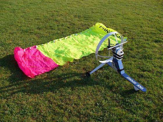

Yo tengo un paramotor de 2.5 kilos, 2 metros el parapente y para motor 46. Lleva dos servos. En este momento estoy en el curro y no puedo daros más información o pasaros fotos.
escribidme a o92gamad@uco.es y os doy toda la información y fotos.

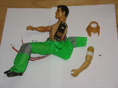

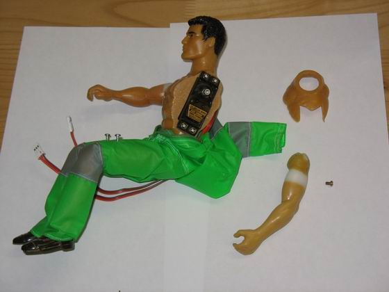

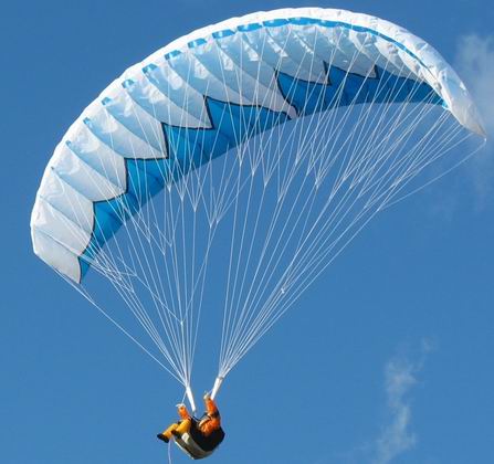

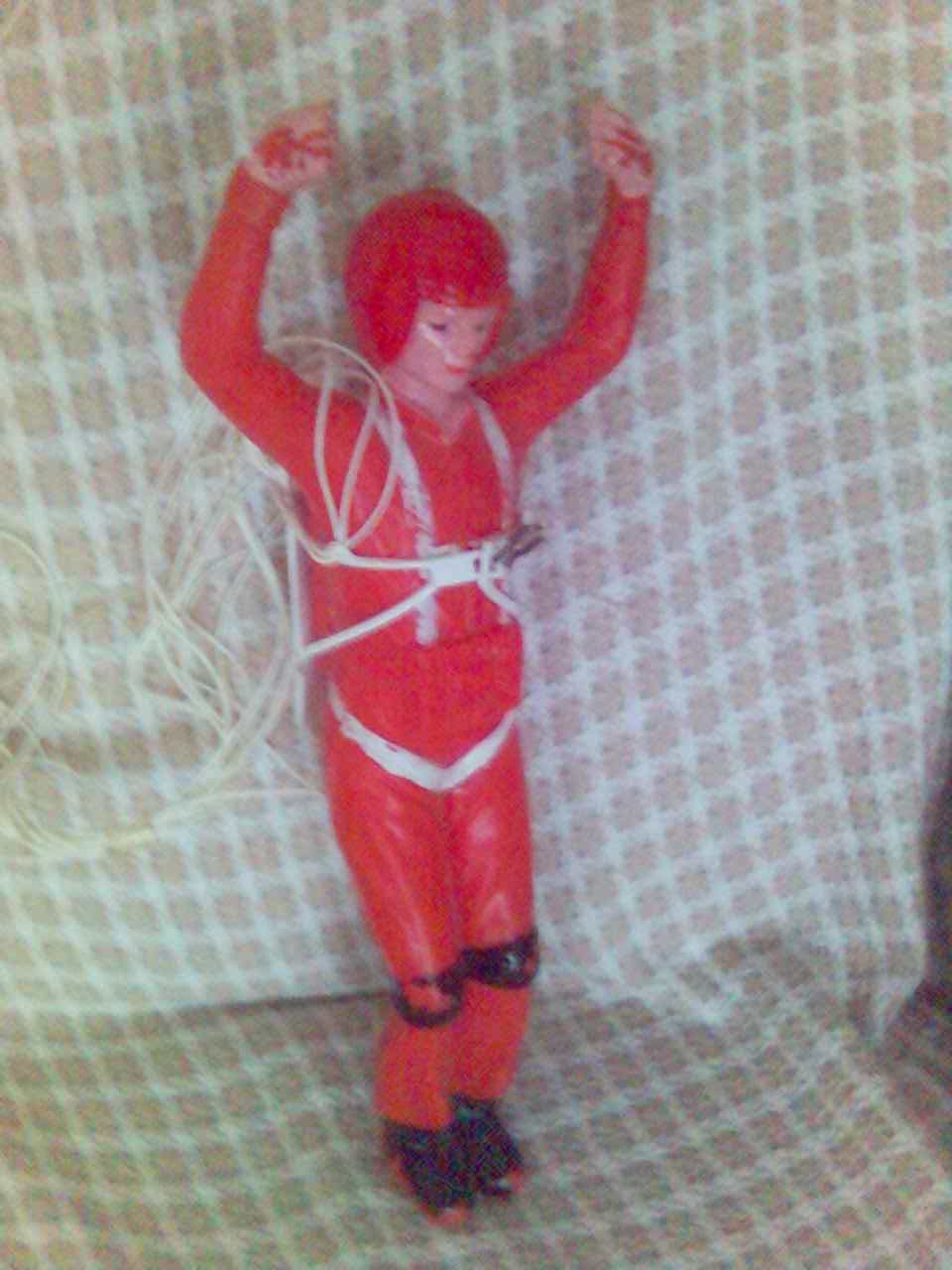

El parapente está compuesto por la vela y por el muñeco, que va sentado sobre una silla donde van incorporados el receptor y la bateria. Como podeis ver, los servos van en cada brazo.
Unos videos
http://www.youtube.com/watch?v=juLX_ij7qk8
http://www.youtube.com/watch?v=Oa9GDFmk ... ed&search=
http://www.youtube.com/watch?v=RKJ1QW6N ... ed&search=
Lo he comprado en Eslovenia y lo recibiré a finales de esta semana.
El paramotor pesa 2.5 kilos. Lleva una vela de 2 metros. Debajo del dépósito, en ese triángulo, van las baterias y el receptor. Es bastante amplio y lleva un estante para colocar cosas en dos alturas.La barra justo encima del depósito, es donde va cogido el parapente y lleva instalado un servo que lo gira. El otro servo está a la derecha del depósito y es el que acciona el motor. Yo lo compré sin motor ni emisora, pero se puede comprar el kit completo.

Justamente tienes el que me interesa con el parapentista sentado en la silla.
Solo un par de preguntas, ¿el mando es sobre el freno? y ¿cuales son las medidas mas o menos de la vela?.
Otra cosita, ¿puedes pasarme fotos de la zona por donde pasa el mando en las bridas?, en las fotos que manda no se ve claro por donde pasan los dos cordinos del freno, creo que pasa por una argolla o similar pero no lo tengo claro, además me gustaría saber si la vela tiene algún tipo de ajuste para distintos viento.
En cuanto al vuelo ¿que viento necesita?, ¿cuanto es el máximo y el mínimo viento que soporta el bicho?... bueno muchas preguntas de golpe... lo siento lo ideal seria verlo en directo pero creo que será difícil...

No se si conoces el funcionamiento de un parapente, pero en este es igual, cada servo está instalado en los brazos del piloto y al accionarlos actuan sobre cada lado del borde de fuga del parapente. Tienes 3 movimientos, si accionas el brazo derecho, el parapente gira a ese lado, si accionas el contrario, giras a izquierda, y si accionas los dos un poquito el parapente se frena un poco. Si frenas los dos a tope metes el parapente en pérdida, incluso puedes hacer Wing Over y Barrenas. Hay varios videos en el mismo enlace de mi anterior mensaje donde se muestran pérdidas (full stalls), barrenas y wing overs.
Estoy esperando recibirlo en casa a finales de esta semana. Lo compré en Eslovenia. Incluye: parapente de 2 metos aprox., piloto con dos servos instalados en los brazos, silla en cuyo interior se situan las baterias (portapilas de 4 pilas AAA) y el receptor (no incluido) . El equipo de radio no está incluido. Basta con una emisora de 3/4 canales, receptor y viento para echarlo a volar.
En cuanto lo reciba le hago fotos y le grabo algún video.
Por Davisin
#465297
Se me olvidaron algunas cosas.
Lleva el mismo sistema que un parapente real, unos suspentes desde donde salen los cordinos que van al parapente. Es muy real, tengo esa foto pero en este momento no puedo mandarla para que la veas. A ver si más tarde puedo subirla.
Con respecto al viento, por los videos que he visto, necesita bastante para mantenerse en ladera. De la configuración para más o menos viento, depende del freno que le des. A frenos libres irá más suelto y correrá más, y un poquito frenado tenderá a quedarse parado, incluso si el viento es bastante fuerte, irá para atrás. Todavía no lo tengo y por lo tanto no lo he volado, solamente me guio por mi esperiencia como piloto de parapente. En térmica tiene que subir de lo lindo.

El paracaidista rc (Mike de PARAMAX) seguramente me lo compre también, si alguien ya lo tiene que ponga alguna fotillo y comente impresiones.
