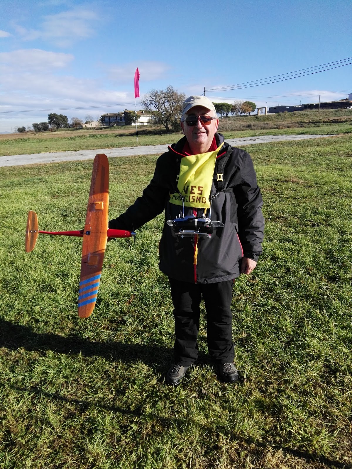

Por juan jose boullosa
#1382956
Hola , ets año por fin gano algo.... :mrgreen: :mrgreen:
con el pilon HM , eate modelo igual que el Stinger salen bien de la mano , a 75% de motor , a penas lo lanzo.
En Cataluña estamos dandole vueltas para hacer varios concursos , con tiempo poder hacer una liga . :roll:
