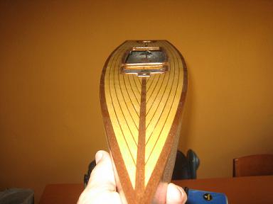

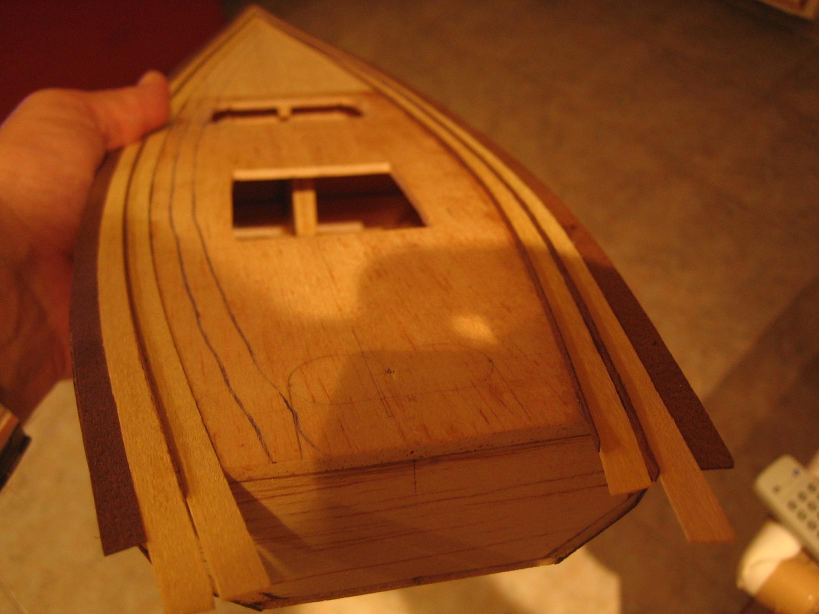

En su dia, de saber que se podia poner algun tipo de pasta (como la del link) lo hubiera hecho, pero es madera obscura puesta de canto y cuando estaba seca, lije el sobrante. Saludos

Estoy intentando averiguar que tipo de pasta usa, porque no se ve que ensucie la madera, tal vez utilizo un tipo de tapa poros para no manchar antes de poner la pasta, se lo preguntare a un amigo que es ebanista y les informo.

El sistema de combinar las maderas creo que es el que mejor resultado da,pero hay quien lo ha hecho con tiras de cartulina negra,con cuerda de algodón fina teñida de negro,en fín cada uno tiene su método,es probar.

Para terminar el ladrillo me encanta el curro de la cubierta,ese es el principal motivo de hacer clásicos,lo bonitos que son :D
