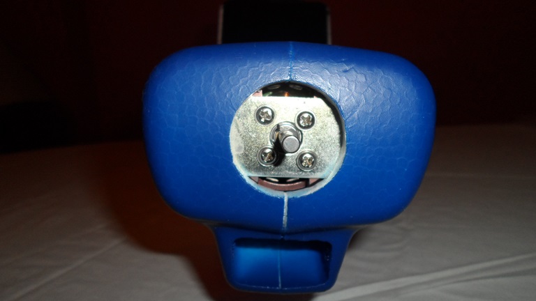

Respecto a la bancada, lo he estado observando y creo que quitando unos tornillos saldría el motor sin problemas ( mañana fotos ) muy parecido a la funcub pero con el soporte del motor metalico, Según he leído por ahí el motor necesitaría un mejor anclaje, yo posiblemente le ponga una cinta de fibra trasparente al rededor del morro para que apriete mas el motor.

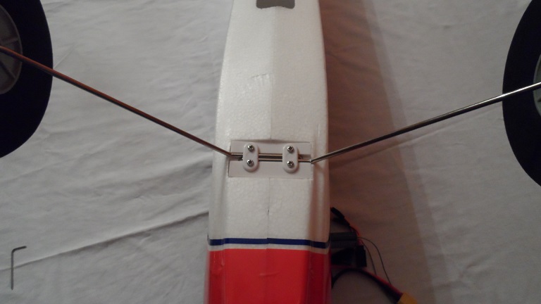

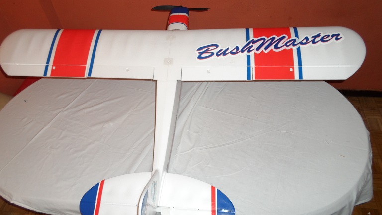

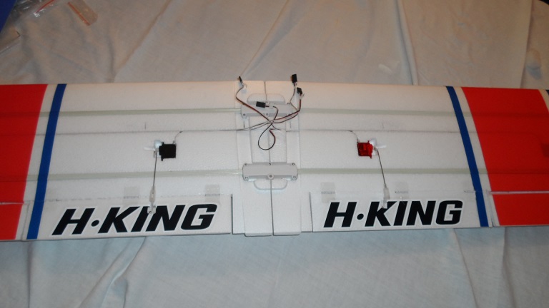

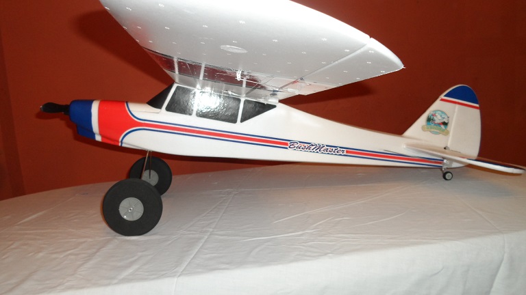

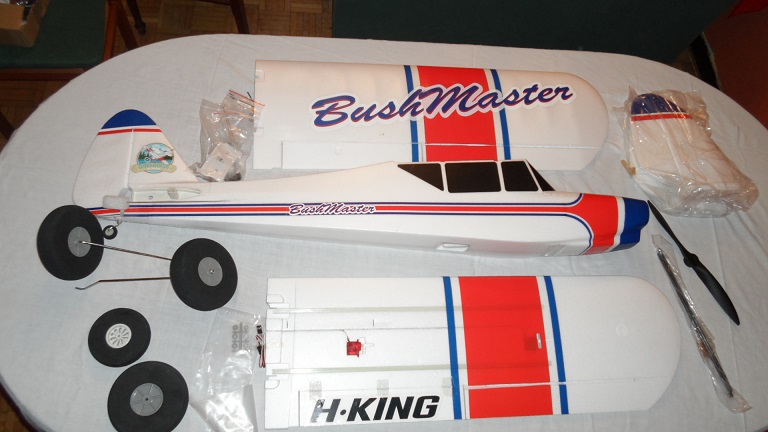

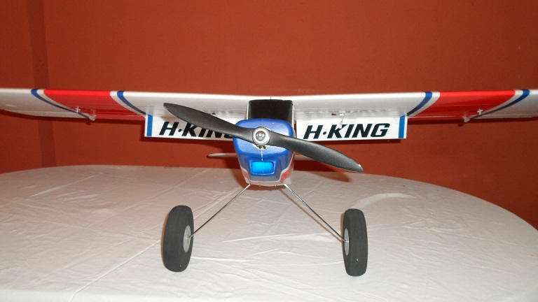

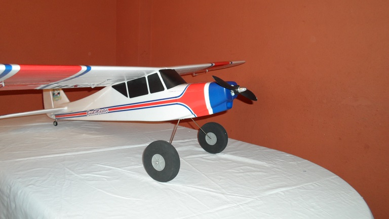

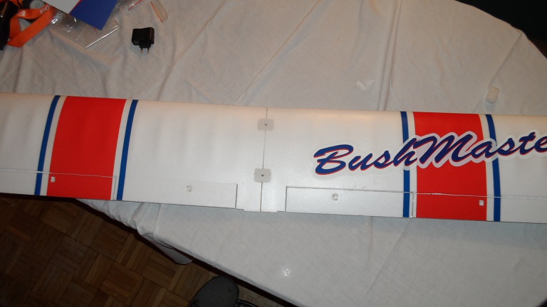

Busmaster
Bueno pues esta tarde he montado el avion.
He tardado una hora mas o menos
La verdad es que tenía bastante miedo ya que había leído por ahí que las piezas no ajustaban bien y había que hacer mucho bricolaje.
Pero nada de nada todo ajusta a la perfección, si acaso algunas cosas mejorables:
Los tornillos de los Horn son un poco cortos ( pero valen ) y solo traen 2 tornillos para cuatro agujeros ( pero quedan bastante sujetos )

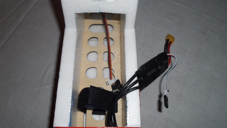

El variador se me ha calentado mientras hacia pruebas de los servos (definitivamente meto otro mayor )
Todo lo demás perfecto al menos para mí, el motor de 700 Kv con una batería 4S de 3000 mAh con la hélice que trae una 12X6 aparentemente tiene mucha fuerza ( ya veremos en vuelo )
El peso final es de 2 kilos con 50 gramos, son 250 gramos mas que lo que dice en las instrucciones, pero es debido a las ruedas mas grandes que he puesto y a la batería, confío en que esos 250 gramos no me perjudiquen en vuelo, respecto al centro de gravedad es bastante fácil conseguirlo gracias a la gran bodega que tiene, que permite mover la batería sin ningún problema
Para montar el avion solamente se necesita un poco de cinocrilato para las visagras de los plaps y un destornillador
Lo intentaré probar este fin de semana aunque dan fuertes vientos en en Valladolid, si hace mucho viento lo dejo para otro finde.
Bueno y ahí van unas fotos
detalle de la bancada
variador y espacio para la bateria
anclaje tren aterrizaje
varios

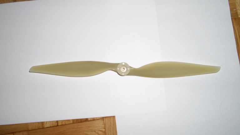

#1307330

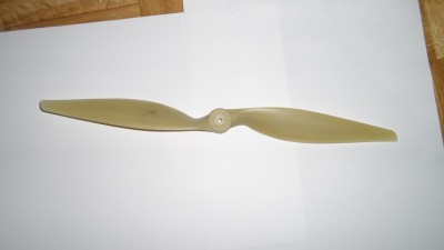

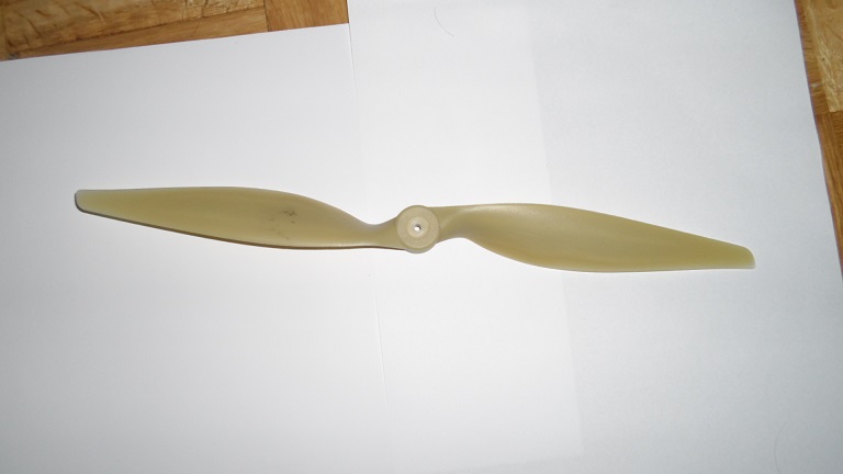

Gracias por el consejo Seven , la verdad es que involuntariamente me he comprado una helice 12 X6 E, le he pedido junto con el pedido del avión a hobbyking, pedí esa helice de repuesto al ser la 12X6 mas barata y la verdad es que no sabia que era diferente.
Primero probare con la que viene de serie y luego cambiare a ver que tal
12X6E
12X6E
