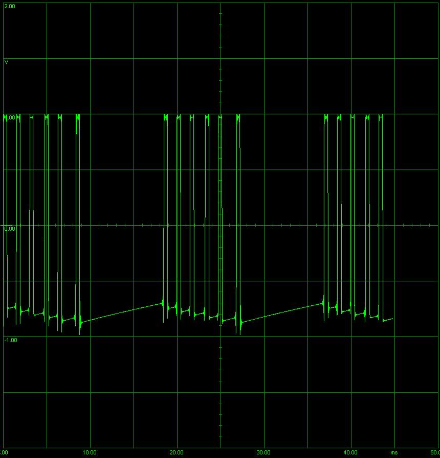

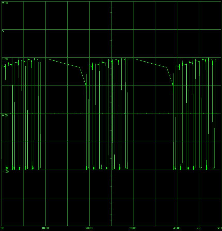

Tan extraño me resultó que le hice un par de "fotos" al osciloscopio del pc y ahí están.
Veo que claramente son inversas... me atrevería a conectar al revés la Code4 a la 4EXA si no fuese por el miedo a cargarme la Futaba.

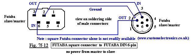

He hecho un esquema copiando y pegando. Hasta ahí no tengo duda.

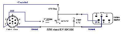

¿Pero qué significa +V switched?
¿Son los +11v que da la emisora?
Gracias de nuevo

Vamos a ver....¿Tu no querias conectar una code4(futaba esclava) a futaba(futaba master) sin voltaje? No entiendo entonces porque coges otro esquema que creo es para sanwa, es mucho mas sencillo que eso, aunque en la code 4 no tengas el Din6 lo unico que tienes que hacer es respetar el cableado.

Mira, yo utilice este sistema lo unico que hice fue quitarle el IN del redondo(code) al OUT del cuadrado(futaba) por que la futaba solo iba a actuar de maestro y la code solo de alumno y no del reves. Eso si, con este tienen que tener pilas las 2 emisoras

Como decía en el primer mensaje de este hilo, me extraña que las señales son inversas.
He probado el osciloscopio software con la futaba y con la code4 con mis 3 metros de cable y las señales son correctas y con sus buenos +-0.88 v de señal.
Ya os comentaré después de probar con el inversor.
Por cierto, en la imagen que posteé del inversor viene un cable marcado como +Vswitched, sacado (el inversor) de la página http://users.belgacom.net/TX2TX/tx2tx/f ... 2txfr7.htm
Alguien me podría decir qué es eso exactamente.
Tenía la intención de probar varios voltajes y ver qué voltaje y señal obtenía en la salida antes de conectarla a la futaba.

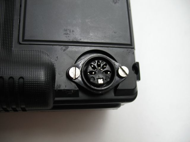

Por Sigaba90
#477680
Esta consulta ya se la hice a paquitosoler en privado, al que agradezco su explicación, pero tras repasarlo todo de nuevo no logro dar con el error.
A ver si alguien que haya hecho el famoso cable trainer para la CODE 4 puede explicar con detalle y fotos, su trabajo...
Yo particularmente me estoy peleando una semana entera con mi Hitec eclipse 7 y la code 4, repasando y buscando todo por la red, y haciendo multitud de pruebas sin exito...
lo he hecho de la siguiente manera:
*salida pin 1 del DIN6- de la hitec ( master) soldada directamente al puente inferior ( de los 3 que tiene la CODE )... que es el de alimentación.
*salida pin 3 de la hitec ( IN de la señal) soldada al puente intermedio (OUT de la señal de la CODE) - también he probado desde el pin 2 al OUT de la code-
*masa con masa ( puente superior de la CODE)
*La hitec ( master) alimenta la CODE sin problemas...
*la code sin antena, ni baterias, ni cristal
*la hitec con módulo PPM normal y el receptor original ( mismas frecuencias)
*La hitec manda normalmente hasta que doy al interruptor trainer... en este caso ni manda hitec ni CODE.
Quizá no tengo claro el concepto del funcionameitno de los cables trainer...
Pienso quizá, que el cable de señal debería ir desde el OUT de la hitec ( pin2) hasta el IN de señal de la CODE ( que no se por donde para en la emisora)... pero son hipotesis mías que no se si serán acertadas.

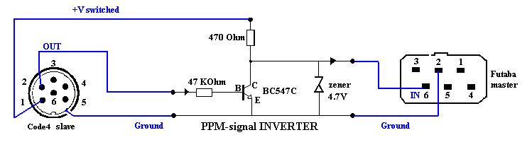

Conseguido.
La emisora Bymco Code4 (hitec) emite con shift negativo.
La emisora Futaba 4ex (T4EX) emite con shift positivo.
Hice un inversor copiándolo de la página TX2TX:
Tomando el +V shifted de la Futaba (maestro)
Funciona perfectísimamente. De momento he conectado cables rígidos al conector de la futaba por no disponer de un conector cuadrado de esos... a ver si me consigo uno o lo compro (alguna web pone donde comprarlos).

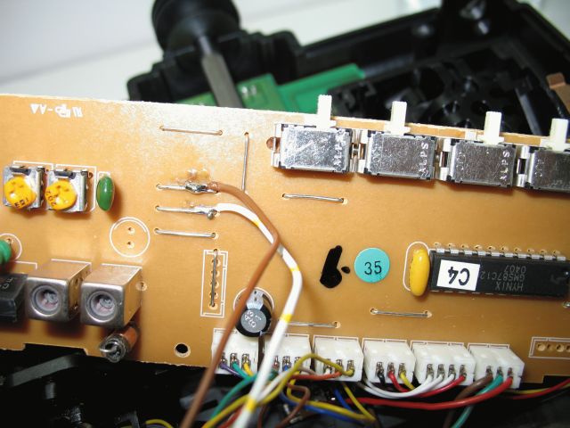

En un principio, la idea original fue la de conectar la Code 4 al PC.
Vimos (mi hermano y yo) que era sencillo siempre y cuando encontrásemos la señal ppm dentro de la emisora.
Como el miedo es libre, buscamos por donde pudimos y finalmente en estos foros nos ayudaron facilitándonos la dirección de la página del stearman (http://www.maitiartesania.com/stearman/) salvo que hicimos un cable DIN5 a Jack 35mm mono para conectarlo a la tarjeta de sonido del PC.
La idea era usar el ppjoy y el smartpropoplus (esa info está en una respuesta anterior) y funcionó perfectamente!!

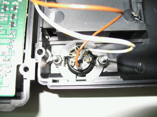

Imágenes de nuestra chapuza, que funcionó :)
El cable blanco y amarillo es el de la señal ppm, el cable marrón la masa.

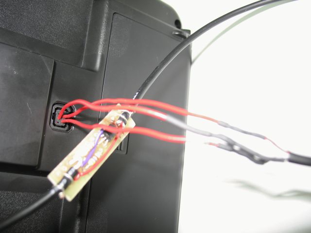

El siguiente paso era una consecución lógica...
Tengo una radio Code 4 con una salida ppm
Tengo una radio Futaba con una entrada y una salida ppm
1+1 = no dependo de que alguien venga con una radio y un cable compatible con mi futaba.
Así que compré un jack mono hembra aéreo de 35mm y le puse un par de cablecitos rígidos que enchufé a la futaba.
Encendí las dos radios y voilá ... nada.
Algo no funcionaba, aunque tenía los medios para averiguar algo: un osciloscopio software.
El resultado de analizar la futaba y la code 4 está en una respuesta anterior. Efectivamente como apuntó poniente una tiene la señal con shift positivo y otra con shift negativo.
La eplicación de qué era cada cosa, qué era +v switched y demás, la encontré en la página de belgacom http://users.belgacom.net/TX2TX/tx2tx/e ... 2txgb1.htm
Consecuentemente había que construir un inversor. La misma página de belgacom tenía la respuesta: http://users.belgacom.net/TX2TX/tx2tx/e ... 2txgb2.htm

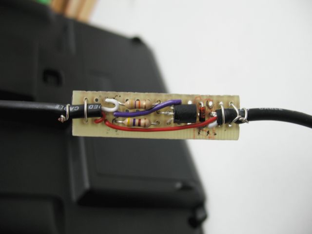

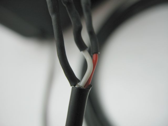

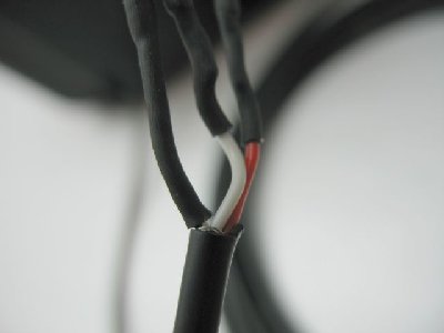

El resultado fue este:
Por el lado de la derecha están los cables que van a la futaba, por la izquerda los que van a la code4
Blanco: Señal PPM
Rojo: +V switched de la futaba
Malla: Masa.
En el cable que viene de la code 4 (izqierda) no se aprecia la masa, está debajo de la funda del cable. El cable rojo está puesto ahí por si en el futuro quiero alimentar la code4 desde la futaba.
Por Mesigua
#482921

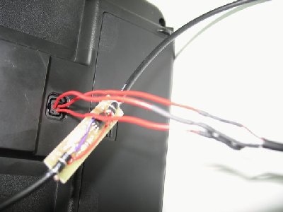

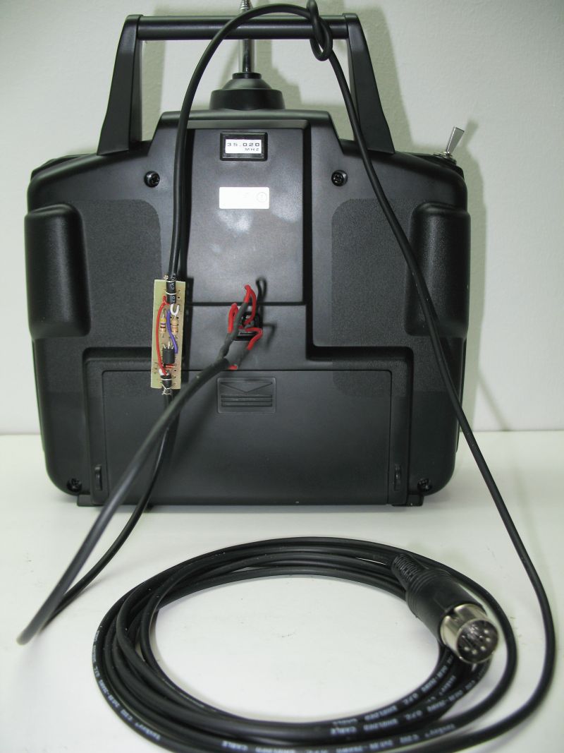

Y resumiendo...
La conexión del inversor a la futaba la hice, de momento, con cables rígidos. Voy a intentar conseguir el conector desde la tienda de modelismo de al lado de mi casa, si no es posible habrá que comprarlo en otro sitio.
El inversor lo forraremos con oracover o algo similar.
El caso es que... ¡¡¡funciona!!!
Sé que cable conectar a qué sitio porque tuve la precaución de dejar visible un trocito del cable flexible :)
Masa al 2, rojo al 5 y blanco al 6 (sí, es cable de audio :D)
Esto arroja bastante luz desde mi punto de vista, sobre todo teniendo en cuenta que el módulo de generación de ppm de la emisora y el de transmisión están claramente diferenciados y unidos por 4 líneas: dos masas, voltaje positivo (el mismo o parecido que el de las baterías) y la señal ppm...
¿A qué esperamos para conectar nuestras cutre-radios como radio alumno a una futaba o la que sea que tenga entrada ppm? :idea:
Desde luego, ahora me parece de todo menos difícil.
Fotos de cómo queda, de momento, la cosa:

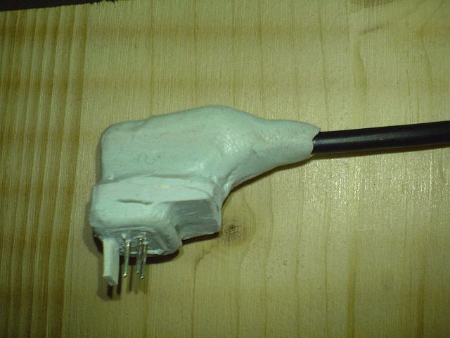

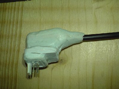

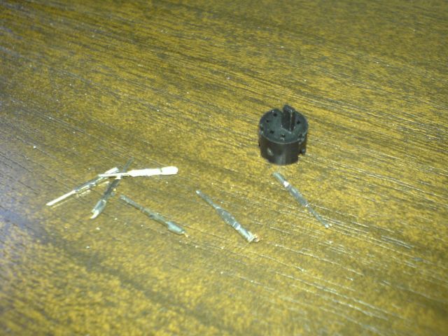

El conector es un poco caro de conseguir, al menos si compras uno solo... así que con un minidin de un ratón averiado y con un poco de masilla de epoxy (barrita arreglalotodo o similar)...
El epoxy no se pega a los polipropilenos ni poliestirenos. El film transparente de cocina es de uno de estos dos tipos.
La cosa es fácil colocando un trocito de este film sobre el conector (hembra) de la futaba e insertando los pines (ya soldados) atravesando el film y un trocito de plástico (en la muesca superior del conector).
Hay que tener cuidado de que los pines no se toquen al meter la masilla de epoxy.
El resultado podría ser algo así:
