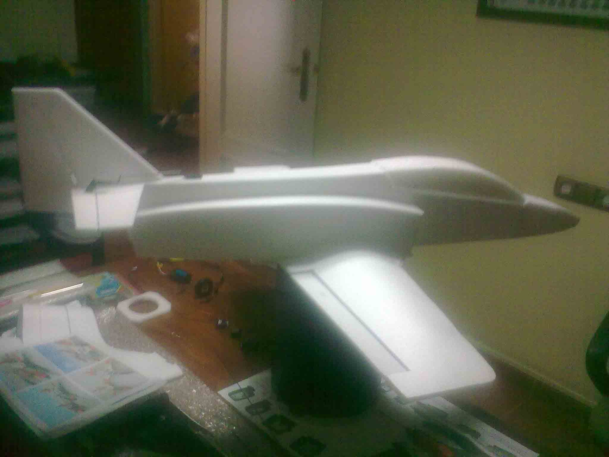

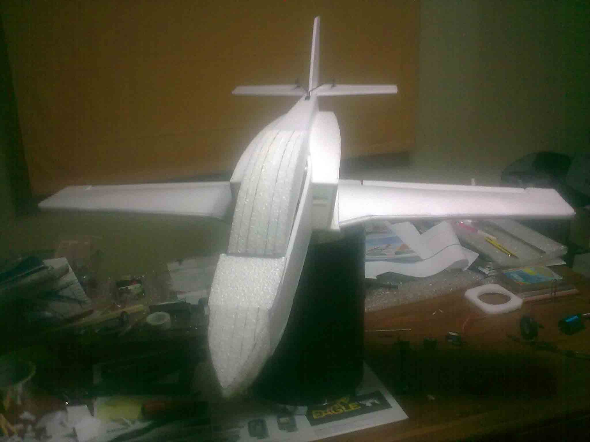

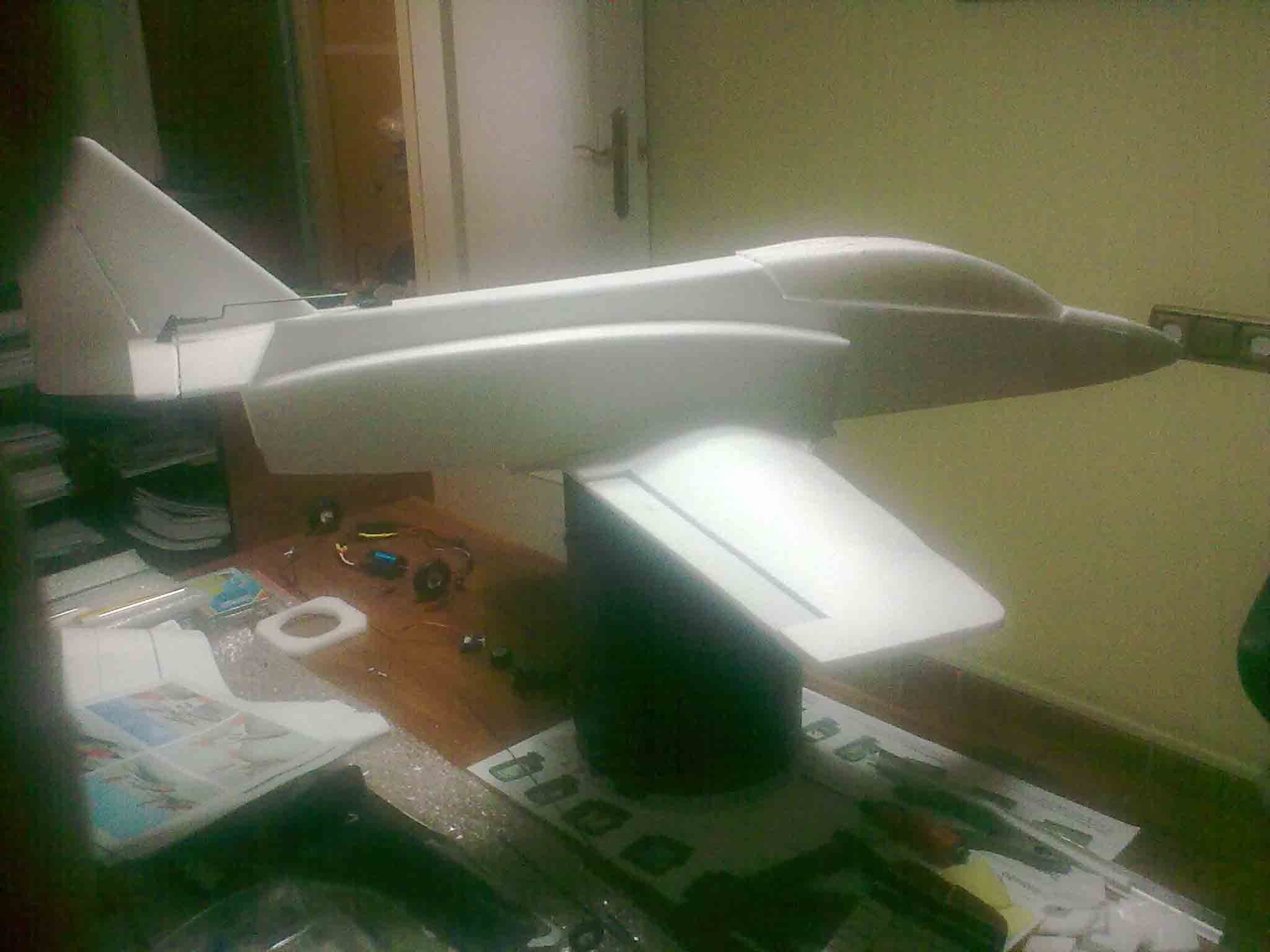

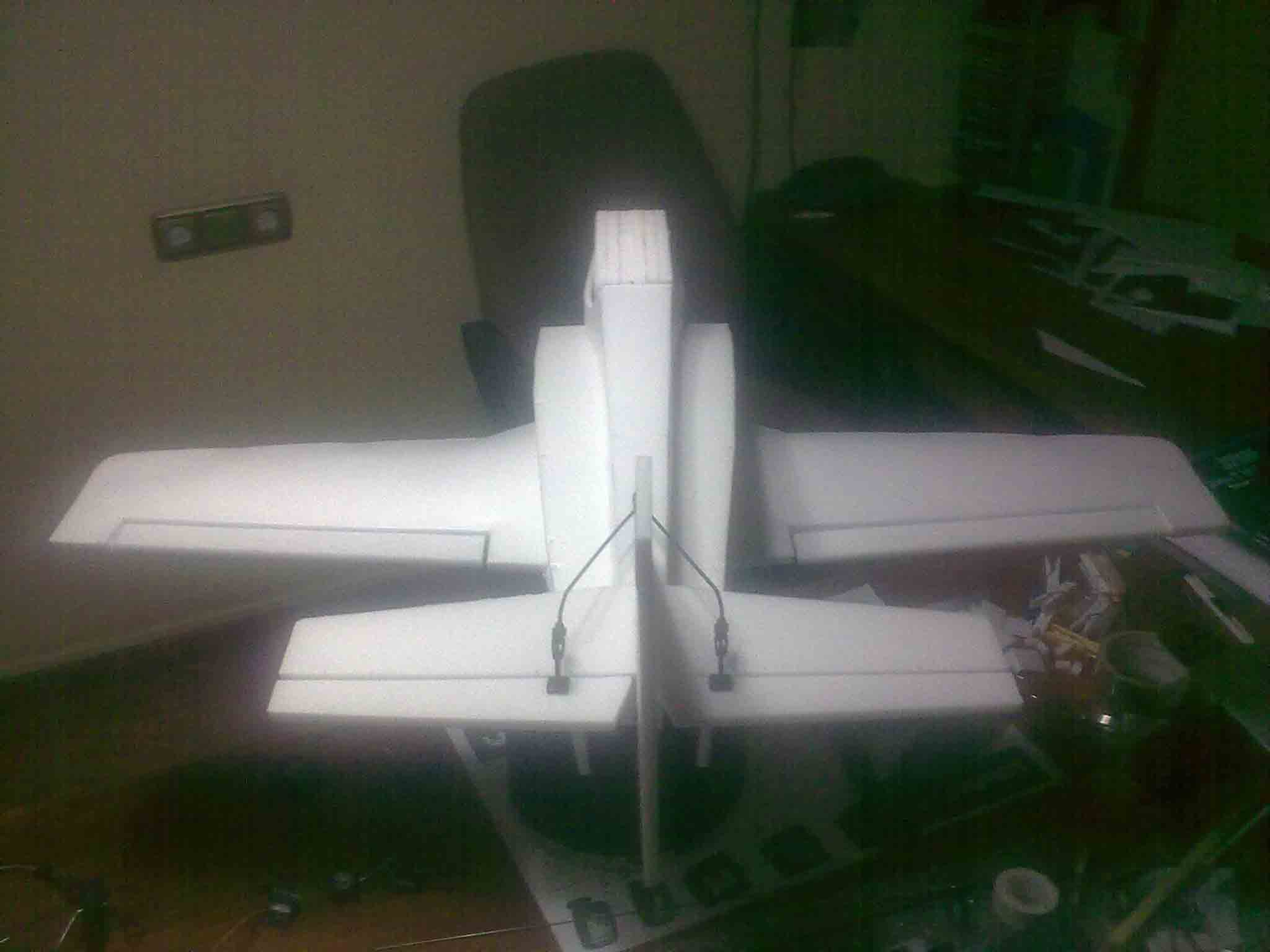

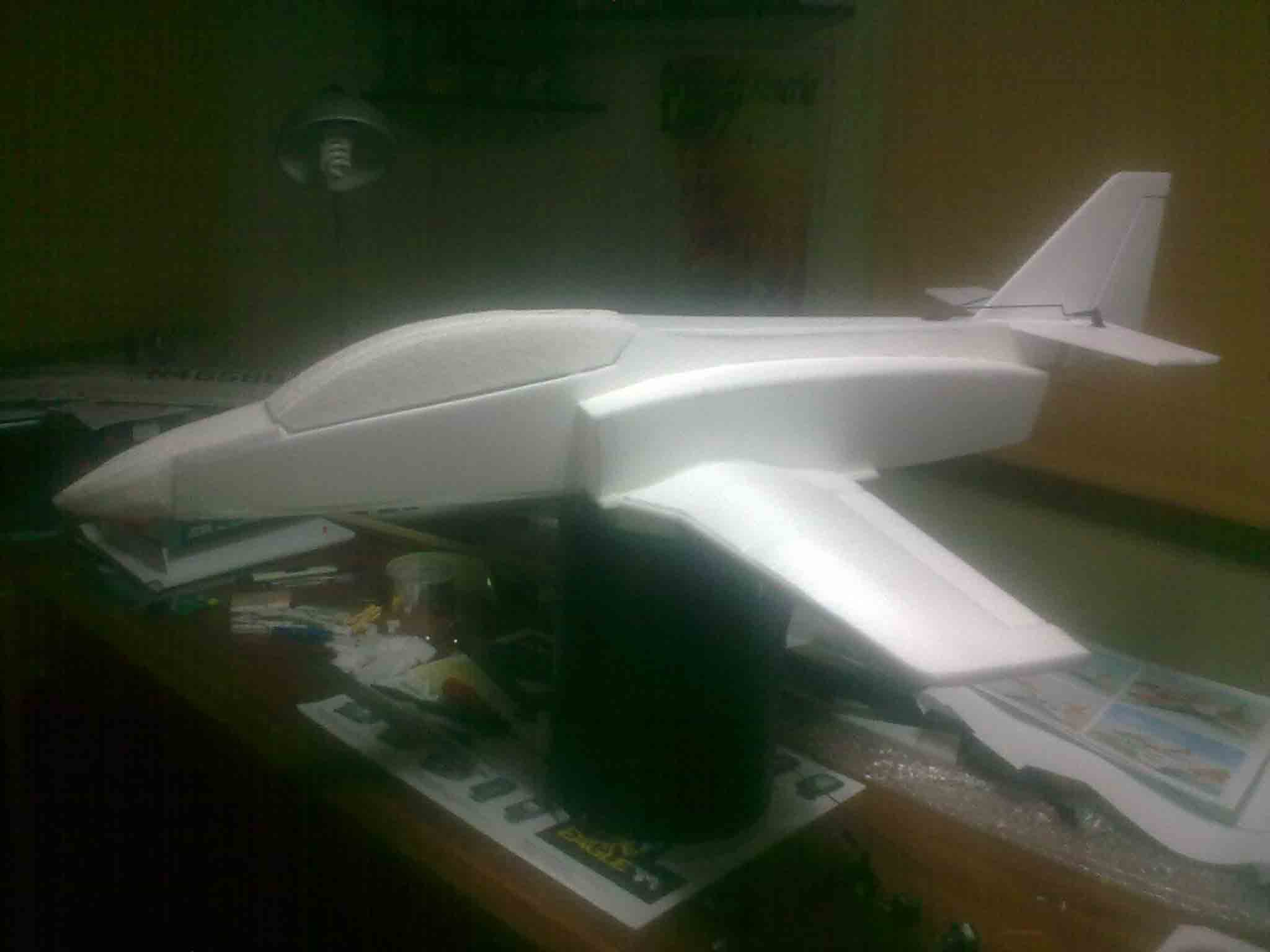

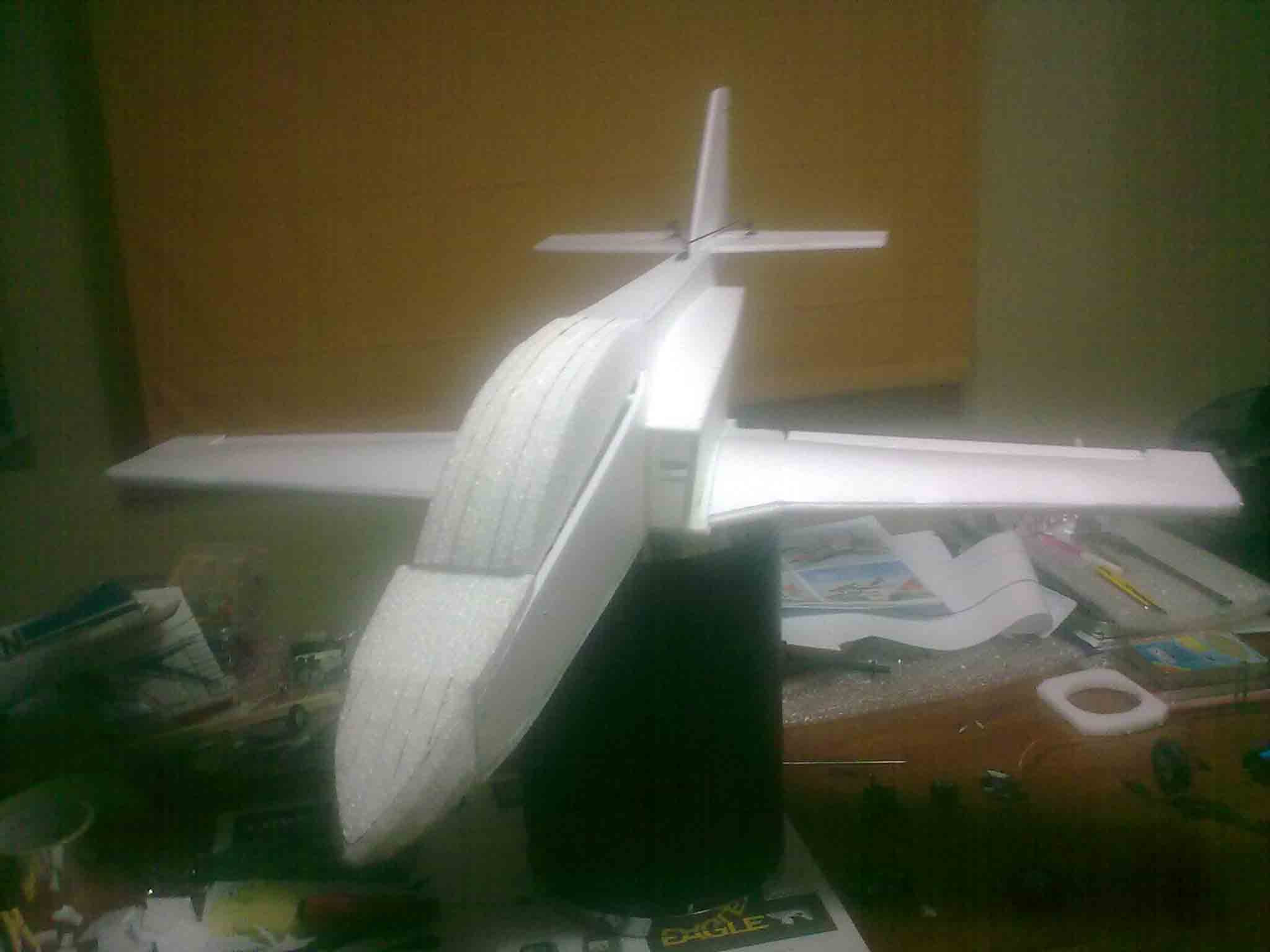

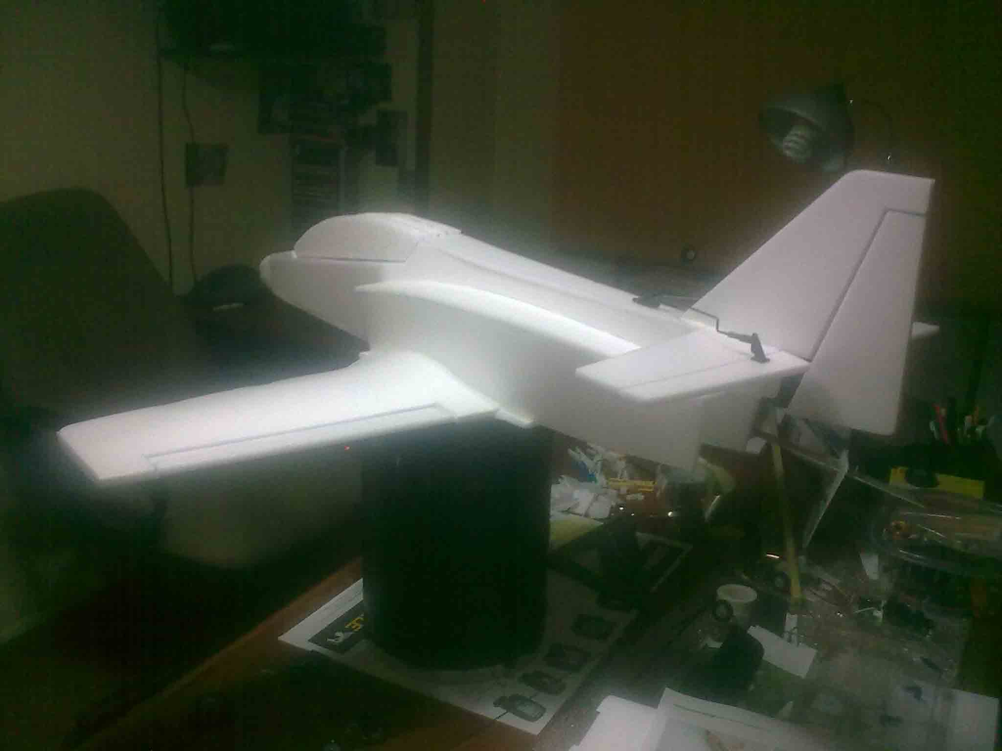

Ya estoy en medio de la construcción del C-101, y por suspuesto, mis felicitaciones al "artista", todo encaja perfectamente.
Os mando unas imagenes:
¿Que conjunto motor-turbina debo montar? ¿quien tiene dicho producto en España?
Ahora me queda equiparlo y lijarlo para darle forma redondeada.

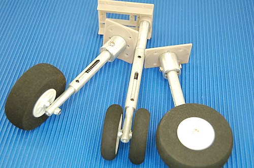

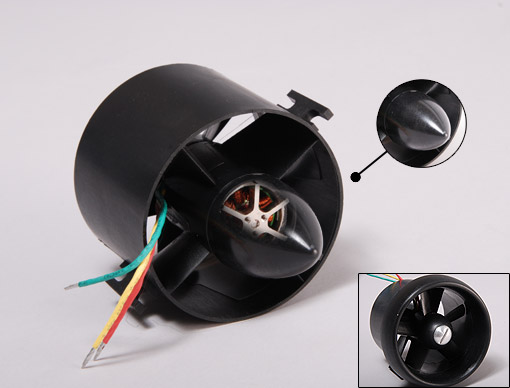

A VER QUE OS PARECE, he comprado para mi C-101 la siguiente turbina y tren de aterrizaje:
http://www.hobbycity.com/hobbycity/stor ... oduct=7887
http://www.hobbycity.com/hobbycity/stor ... oduct=4681
Ahora me toca esperar a que llegue el producto. SOLO HE GASTADO 54,93 $
ESPERO QUE LA TURBINA TENGA SUFICIENTE EMPUJE CON EL MOTOR QUE EQUIPA, LO QUE SI QUE ES GRANDECITO ES EL TREN DE ATERRIZAJE, PERO, PARA LA PISTA QUE TENEMOS POR AQUÍ, CREO QUE IRÁ BIEN.
SALU2
TREN DE ATERRIZAJE
TURBINA Y MOTOR

Pues con ese EDF obtendrás poco más de 800 gr. de empuje con una lipo 3S, que está muy bien y has de ponerle un ESC de 40 Amp.

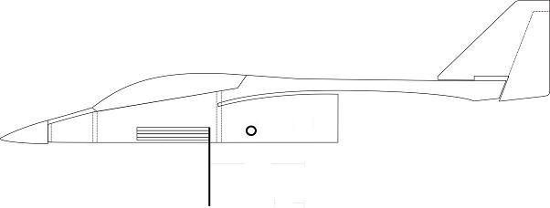

Hola molillo el centro de gravedad del mio esta indicado en el dibujo
pero eso te puede variar de pendiendo de la batería y lo que pese la mía es de 4 elementos 14v 2200 pero las hay menos pesada pero ya mas o menos tienes una referencia la batería la tengo puesta en el mio aquí el dibujo que ago sobre la marcha te lo indico por si te sirve de ayuda

Primochi, el CG. si es a si como lo tienes creo que lo tienes mal, de siempre y si no me equivoco y en este tipo de alas, se sitúa a un 33% aprx. de la cuerda media y con la ilustración que propones lo estas colocando por detrás incluso del 50% de la cuerda máxima, compruébalo y veras que no esta donde tu dices. Precisamente, este es un error que cometemos con mucha frecuencia y por eso debemos ser cautos antes de dar un dato de este tipo que pueda ocasionar confusiones.
El C.G. no varia según la lipo si no que debemos colocarla en su punto optimo.

Molotov, efectivamente es así, el C.G. debe ser propio del avión y del perfil utilizado, y el uso de una u otra batería te influye en su ubicación para mantener el C.G. en su sitio.
Así que, ¿conoceis su ubicación?.
Por eso me refería a un avión que haya volado, y que manualmente se pueda determinar donde tiene dicho C.G.
gRACIAS

Hola a todos la referencia que yo doy no esta mal para mi pajarito efectivamente el centro de gravedad es correcto como tu lo explica molotov pero en mi caso al tener una turbina menos pesada y una bateria mas pesada he tenido que jugar con equilibrarlo y en esta ubicación es la mejor que meda ami, no es que este generalizando.
El centro de gravedad esta bien sacado pero después viene el equilibrado y en mi caso en el vídeo del estreno del C-101 tienes la muestra
ami aloque es ami me va de perlas tal como yo la tengo
insisto no quiere decir que a todos le baya bien
