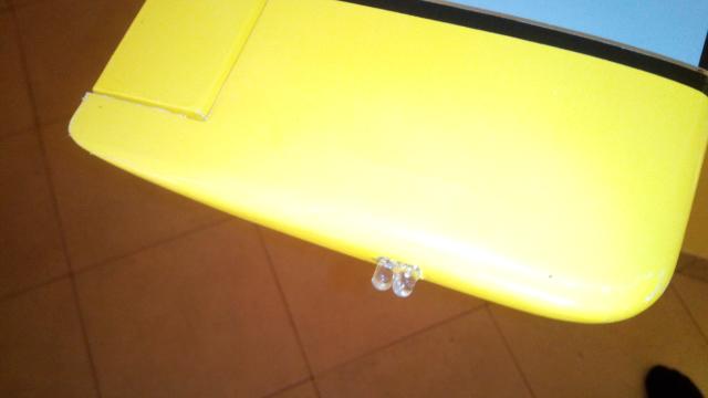

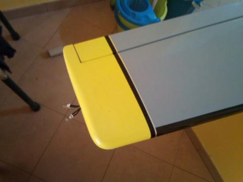

Aquí OS dejo unas fotillos de el arreglillo,y estas son las luces que le estoy instalando lilo.
Alumbran muy bien por 11€,y parpadean y todo
Estoy muy satisfecho con ese kit,y gasto de envió incluido.

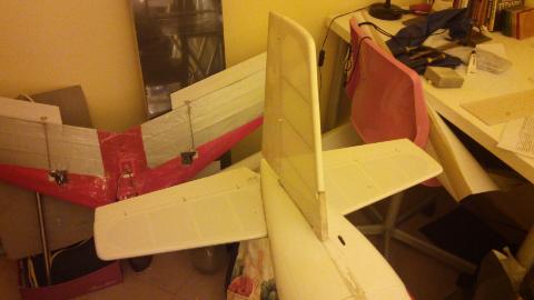

Mañana le daré otra enfibradita para acabar de unir bancada de tren y bancada de ala,a llegado un punto que se me estaban pegando las manos incluso y no lo he podido terminar de una vez

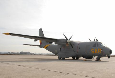

Hola compañeros,he estado buscando diseños del transall del ejercito español,pero parece ser que Francia y Alemania nunca les vendió ninguna unidad a España.
Asi que el diseño escogido sera el del Casa/Nurtanio CN-235 del SAR,que es el avión que mas se parece al C 160 Transall y si tiene el ejercito español
Dado que mi objetivo a nivel profesional es llegar algun dia a salvamento marítimo,creo que este diseño le va perfecto a mi c 160 transall.
Y representa un poco mi objetivo en la vida,salvar a personas.
Espero que OS guste,OS pongo una foto del CN 235,que aunque sabiendo que no es el mismo avion,este mismo diseño sera el que pintaré

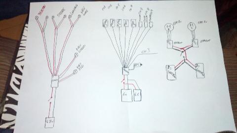

Hola compañeros,he empezado el esquema eléctrico,pero hay un detalle que no me queda claro.
He diseñado el esquema con 3 circuitos:
1er circuito para las luces completamente independiente
2o circuito para siervos con 2 baterías en paralelo de 6v
3r circuito para los motores de babor y estribor,conectado,en paralelo los ESC y las 2 baterias de 3s 4000mah también en paralelo.
Aquí viene la duda,imagino que al tener el circuito de siervos separado los ESC deben de ser sin BEC no?
Y otra duda es el ch3 debe ir conectado a los ESC con una,Y?
OS dejo una foto del esquema,falta completar el canal 3.
Pd:veréis que llevara el sensor GPS que dirá velocidad altura.y también veréis que el circuito de las luces es completamente separado del resto y accionado mediante interruptor manual,igual que el circuito de siervos
Agradeceré todas las ayudas
Un saludo a todos compañeros(buenos vuelos)

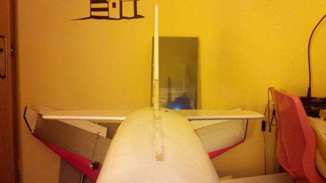

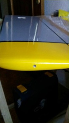

Hola a todos,no me olvido del c 160,el ala esta enviada y con destino a ver un gran maestro,compañero y amigo,que por falta de tiempo en mi trabajo.he encargado que me hagan las piezas exteriores nuevas.
El fuselaje a sido reforzado y estoy pendiente de recibir los minidiscos de la dremel,para poder cortar la puerta de carga y hacerla funcional.

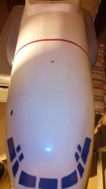

Los marcos de los leds están preparados y probados en los agujeros,preparados para que los pegue,después de dar una primera capa de gris Navy al fuselaje.
Seguimos en marcha,pero la cosa va un poco lenta.
Los esc los comprare sin Bec,como veis el circuito de servos va a parte con otras baterias.
Quizás para darle mas realismo no estaría nada mal,cambiar el tren delantero por uno tipo jet,y ya que estamos con freno electrico.
Detalle a detalle conseguiremos el máximo realismo posible.
También me he puesto ya ha hacer los limpiaparabrisas,hechos con palitos de cerilla y pintados en negro(pero serán estáticos jeje)
Un saludo y buenos vuelos

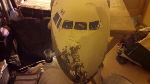

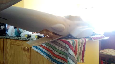

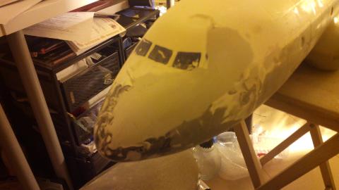

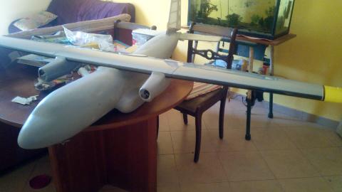

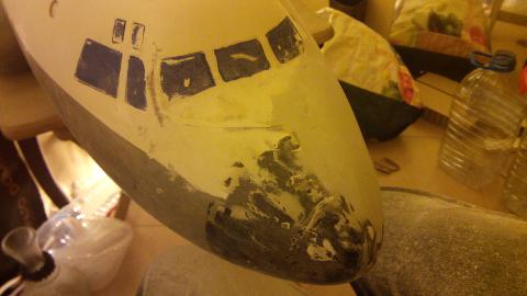

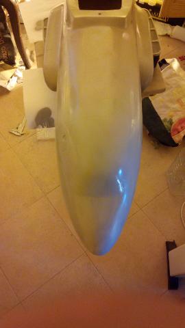

Hola compañeros,pongo unas fotos del trabajo de reconstrucción del morro y lijado,mañana le doy la imprimación.
Utilizare la mariner epoxy en dos componentes,es la que utilizo para reparar embarcaciones,y aunque el precio es de la friolera de 60€/kg,es lo mejor de lo mejor,antiparasitaria y con tratamiento anti osmosi.
La pintura estoy en duda si utilizar Top acrylic o sintética.
Que opinais?

ostras si que estaba averiado,pero parece que poco a poco va cogiendo forma.
de la pintura, yo he pintado un avión con la típica titan de toda la vida, creo que es acrílica y se quedo bien, lo que no quedo bien fue el barniz que le puse, fastidie todo el trabajo, pero me sirvió de conejillo de indias.

Aquí pongo un par de fotos después de la primera capa,harán falta 2 o 3.
Si la verdad lilo tenia trabajo el avión,esto esta siendo mas bien una restauración mas que cuatro arreglos.
Pero merecerá la pena jeje..

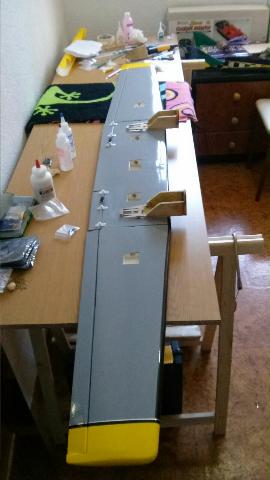

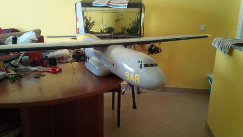

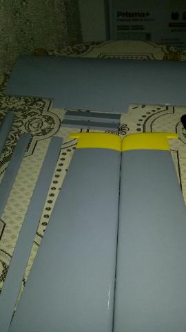

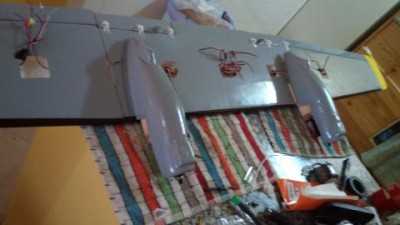

Hola compañeros,OS mando unas fotos del ala reparada por cortesía de un apreciado amigo y maestro del aeromodelismo Claudio.
Un excelentísimo trabajo.
Poco a poco ya va cogiendo el color del SAR(escuadra de búsqueda y rescate del ejercito).
Espero que OS guste como va quedando el nuevo diseño,y los nuevos flaps.
Pd:me quito el sombrero ante el trabajo perfecto hecho por nuestro compañero y amigo de foro

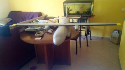

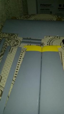

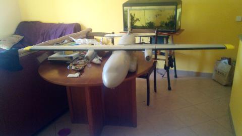

Seguimos con el transall amigos,OS dejo unas fotos de los progresos,va cogiendo color jejej
Todo el material esta ya aquí

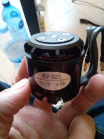

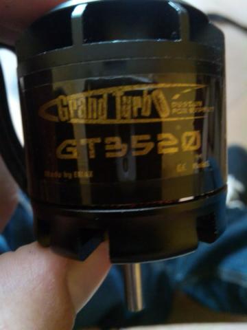

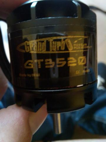

Motores:dos Emax G35 950kv y 1200w, 3,2kg de empuje cada motor.
ESC:dos 100amp opto
Baterias :dos 2700mah flightmax 4s 45c
Estabilizador:NX3
Servos:futaba 3003 (alerones y flaps)
Turnigy mg en cada media profundidad
Tower pro metálico en timón y rueda delantera
Hexteonic en puerta de carga
Receptor:multiplex 8dr con gps
Luces de navegación,beacon,strobbe,landing,y tiras de led rojas a cada lado de la rampa de carga

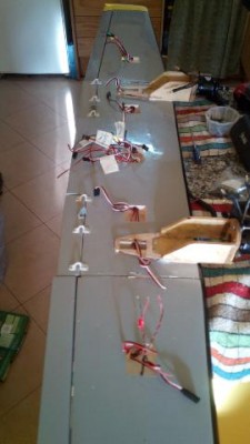

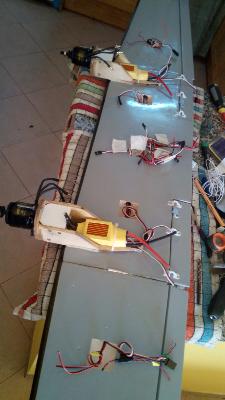

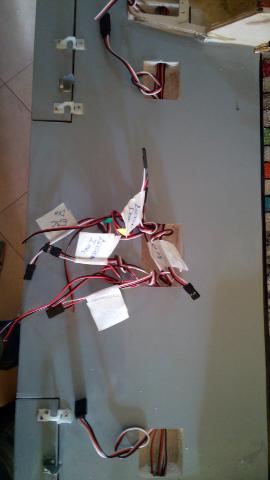

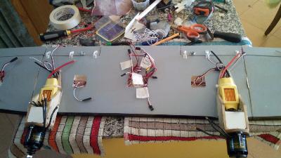

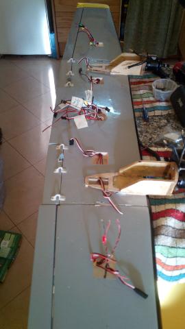

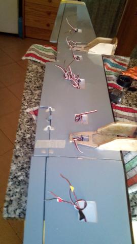

Ya puestos con el cableado compañeros,aquí OS dejo unas fotos.
Que raro que ningún compañero comente,me gustaría saber opiniones
Un saludo a todos
Por CLAUDIO RAMON
#1325971
hola Ramon esta quedando excelente deja que este terminado pa verlo con las luces veo que se te despego un flap tienes que pegarlo y ponerle unos tornillito de servo para fijarlo mejor un abrazo seguimos viendo tu link :wink:

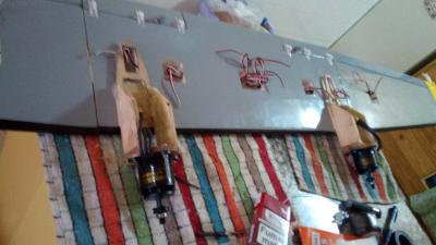

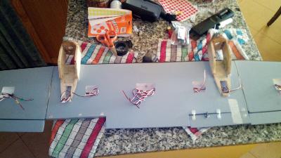

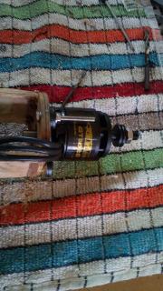

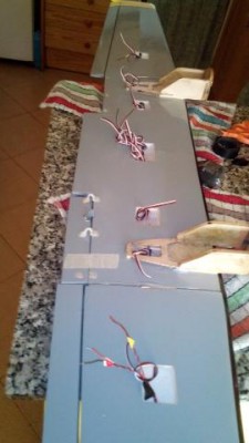

Hola compañeros,seguimos con el cableado del ala,conectores,y instalación de los motores en proceso.
Como veis en la foto,he hecho lo que nuestro sabio compañero Claudio dijo,unos tornillitos,y unas hititas de araldit dos componentes debajo cada bisagra.
Estoy a la espera de que lleguen las baterías de HK,y los ESC de Tormodel.
Esc de 100amp opto y las 2 baterías Zippy flightmax 2800mah de 14v.
Si tengo un rato,la idea mañana es empezar a reentelar la cola y poner la luz en el timón de dirección.
Un saludo a todos

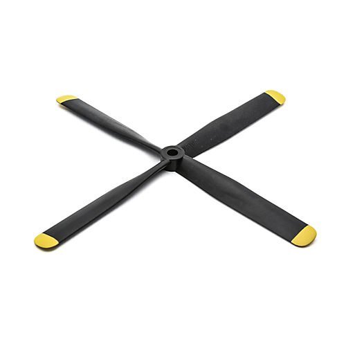

Pd:al fin e encontrado las hélices cuatripala 10x6 negras y con las puntas amarillas,como el real.
Pero hasta mediados de septiembre no estarán en casa

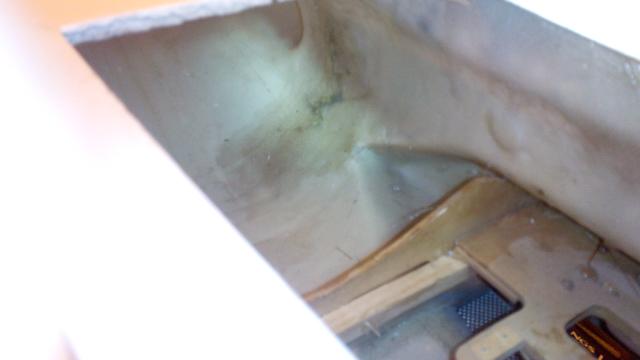

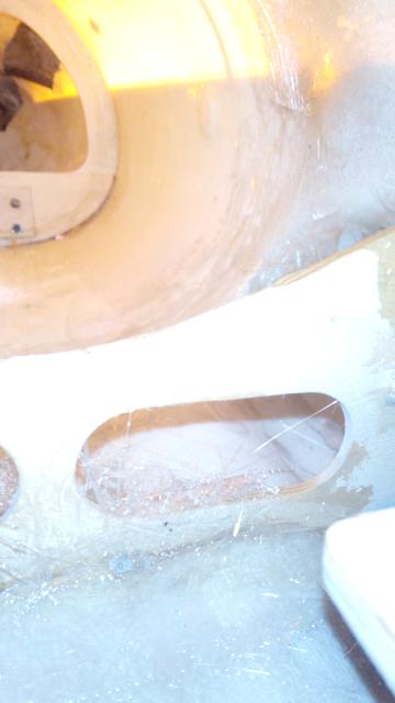

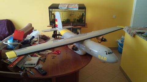

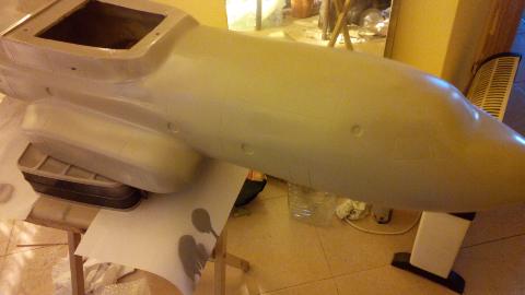

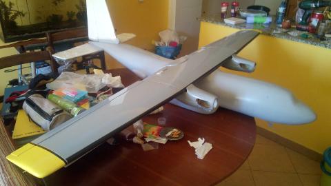

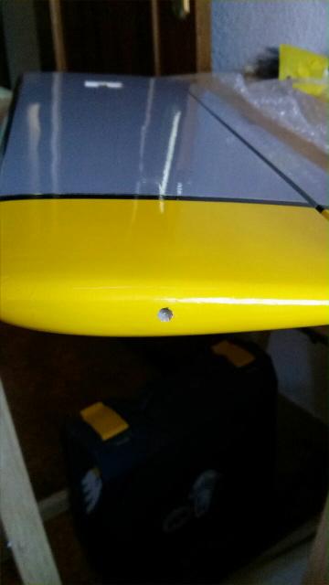

Hola a todos compañeros.OS voy poniendo fotos de los avances.

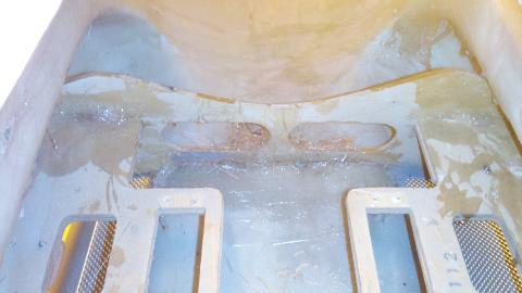

Los últimos detalles de masilla,puerta cortada y abisagrada,los ESC ya están instalados en sus huecos y au que no he hecho foto,ya le he dado por la tarde la 2da y 3ra capa de pintura.
Como veis las bancadas de los motores las e reforzado con tablero náutico de 1cm de grosor.estaban débiles por el accidente y no me di cuenta asta que empeze a instalar los motores.
Mañana empezaremos con algunas pegatinas y toca empezar a soldar cables.

Hola compañeros,nuevas fotos de como esta quedando,ahora si que tiene forma y semejanza al original,cada vez quedan menos detalles

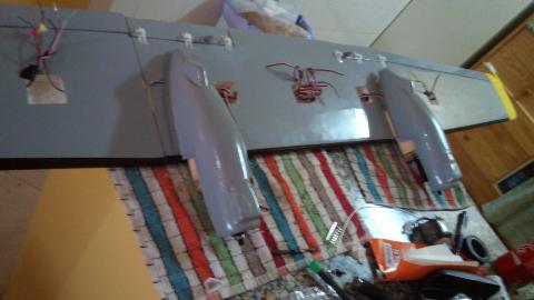

Seguimos con el proyecto.va avanzando deprisa ahora,todo montado y probado(luces motores y servos)
Poco queda ya aparte de ir colocando los cables,y las baterías en el interior,receptor y sensor gps.
Todo a falta de las transmisiones y tren

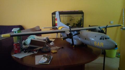

Hola a todos,aquí ya esta casi listo,pocos detalles faltan ya para terminar el proyecto.
