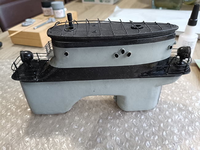

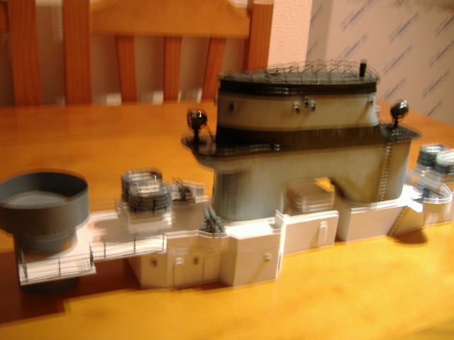

Bueno, pues con la llegada del mal tiempo, empiezo a despertar del letargo...
Ya estoy metido en la superestructura de la chimenea y dando unos últimos retoques cal casco antes de pasar por la pintura.
Esta parte irá mas ràpido puesto que aprovecharé parte de lo ya construido del C-21 Canarias... :wink:

Reutilizando las piezas del otro barco, esto va más rápido, pero los frentes de batalla se me están amontonando... :roll:.
La cámara cada vez me funciona peor... :evil: .

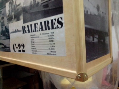

Por FLA
#1256373

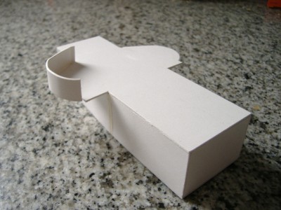

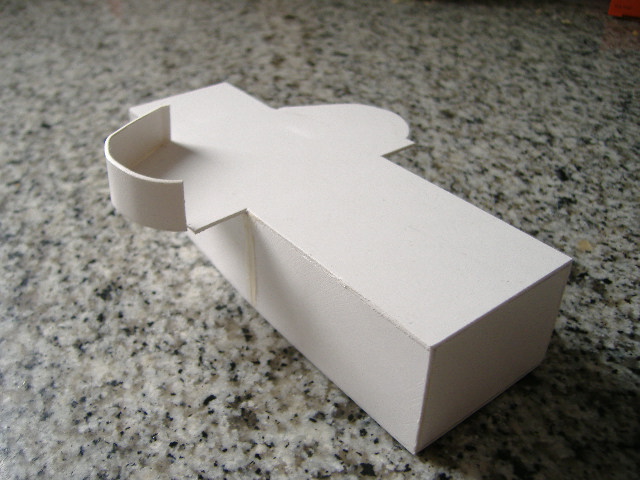

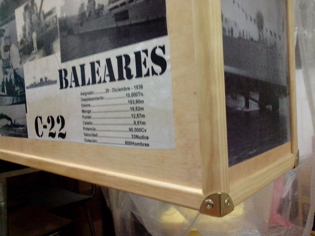

Terminados todos los lados de la caja, ha quedado así, también le he puesto 4 cantoneras de latón en la parte inferior para dar mas resistencia a los golpes... aunque lo mejor para los golpes es no darlos... :wink:

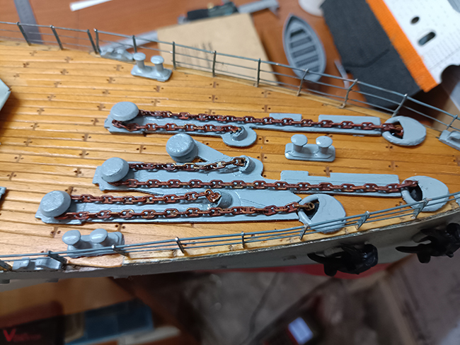

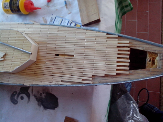

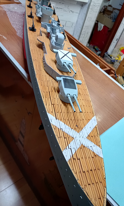

Pues después de casi un año con el barco parado, este fin de semana con un viento frío me he animado a seguir con la cubierta del C-21 Canarias que tenia empezado y aparcado en la mesa del garaje...
Ha sido bastante fructífero ya que he puesto unos cuantos palitos mientras cojo aire para reempezar con la pintura del verlero J.
Aqui os pongo un par de fotos de la popa, una con la tapa puesta y otra sin la tapa, me gustan por que no se ve :wink:
Tapa abierta...
Tapa cerrada...

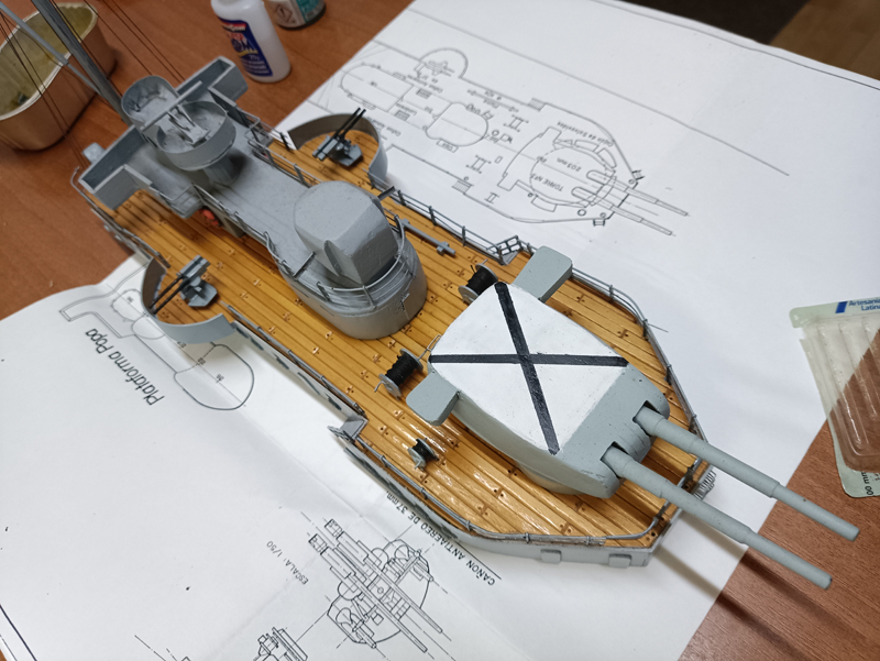

#1429178

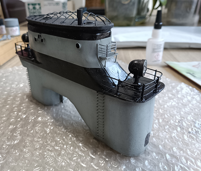

Pues después de 9 años sin tocar ninguno de los modelos ni el C21 Canarias ni el C22 Baleares, me he remangado y he empezado a hacer cosas sencillas, como poner la barandilla y algunos detalles a la chimenea que ya WAG me había envejecido años atrás, así que retomaré el proyecto... :roll:
Las barandillas son las recicladas originales, así que tengo que ir rebuscando entre los más de 5 metros de barandillas que tengo guardadas donde va cada tramo... :roll:

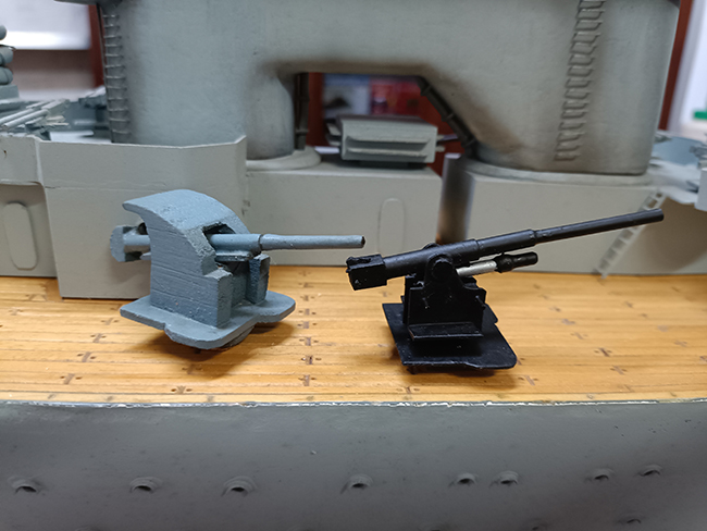

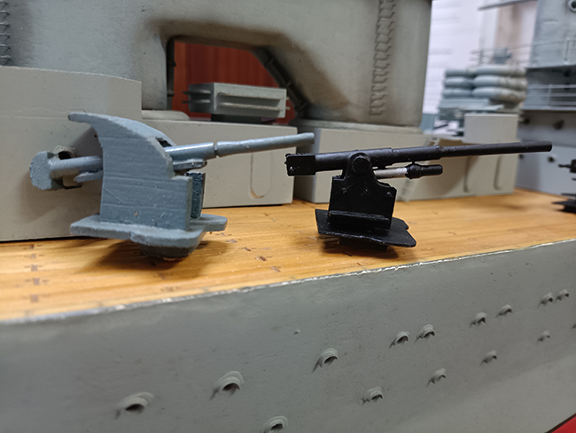

Por FLA

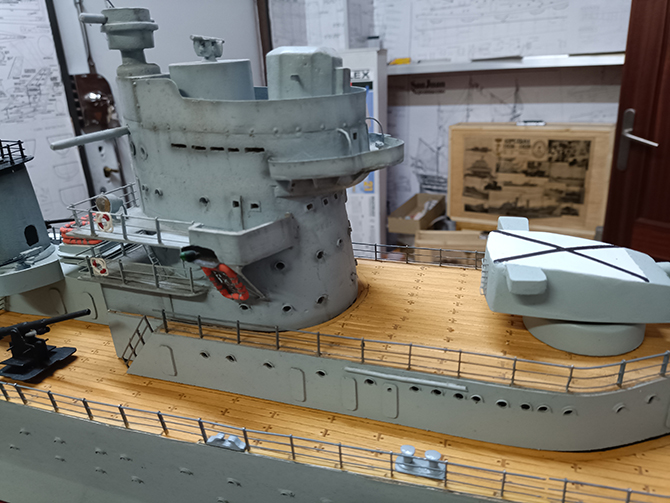

#1429222

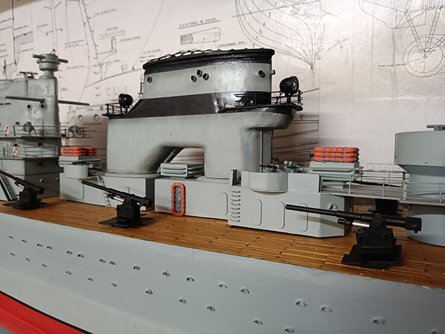

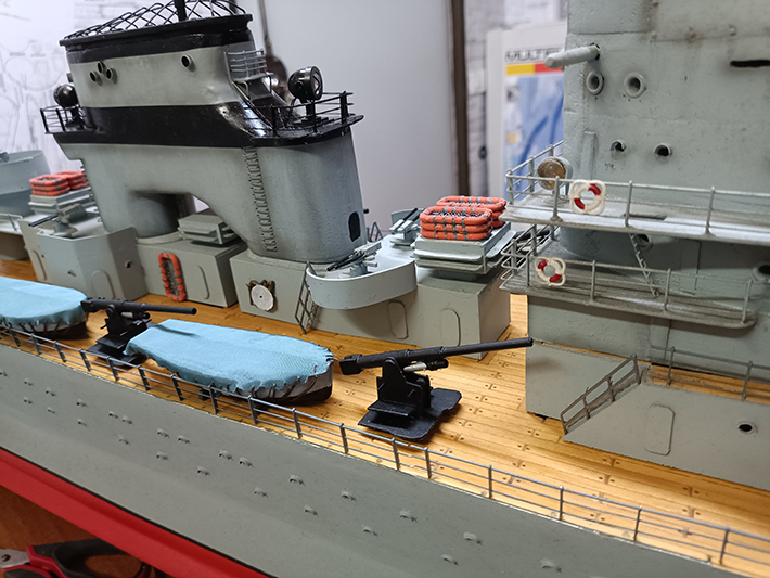

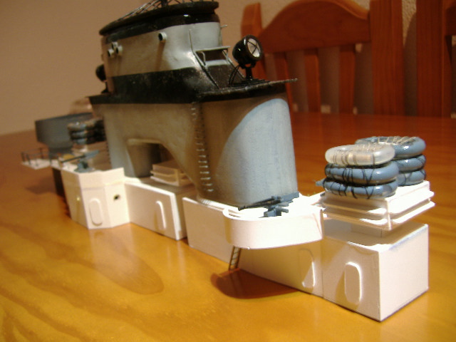

Ya he colocado la chimenea del Canarias en su sitio...
En las fotos posteriores, está la comparativa de los cañones que construí en 1995 en mi primer barco con 21 años, 29 años después la diferencia creo que es muy importante y el detalle de acabados no tiene nada que ver.
chimenea colocada.
comparativa de cañones...

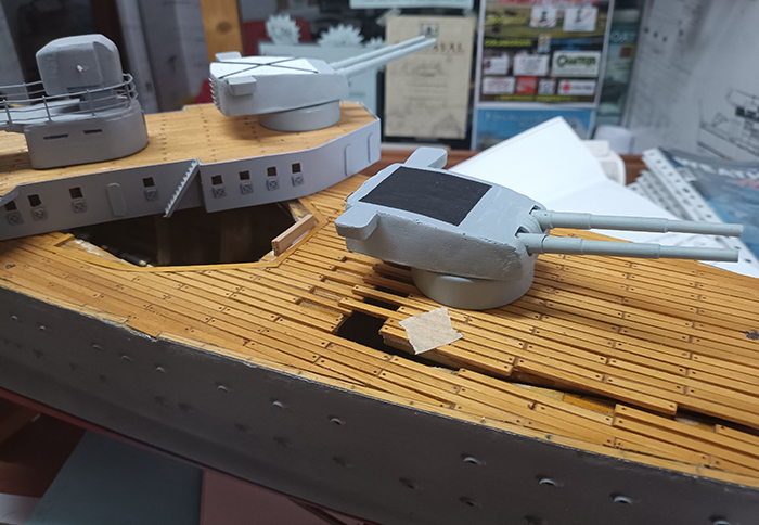

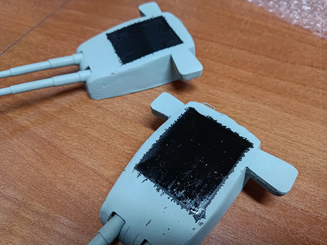

Por FLA

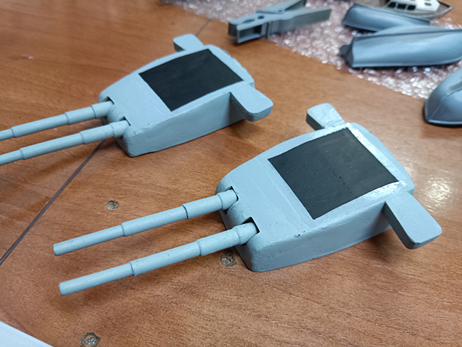

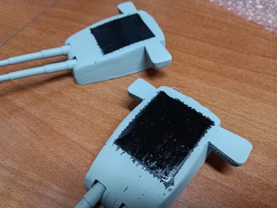

#1429406

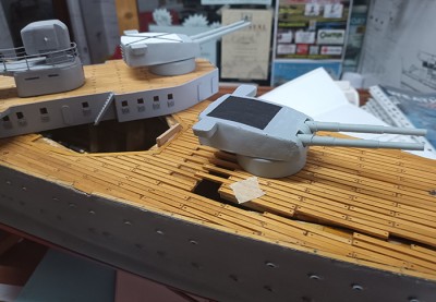

Me he puesto a enmascarar las torres 1 y 4 para pintarlas con su emblema negro y cuando he pintado, me he dado cuenta que la pintura se ha introducido por debajo de la cinta :oops: :oops: , mirando bien las torres he visto que había dado pintura de esmalte y había quedado con piel de naranja y se ha metido la pintura entre los granitos...
con pintura de Mr Color lo he podido rectificar y no ha quedado tan mal... jo, que susto!!!
Cañones reparados
Pintura Mr color empleada

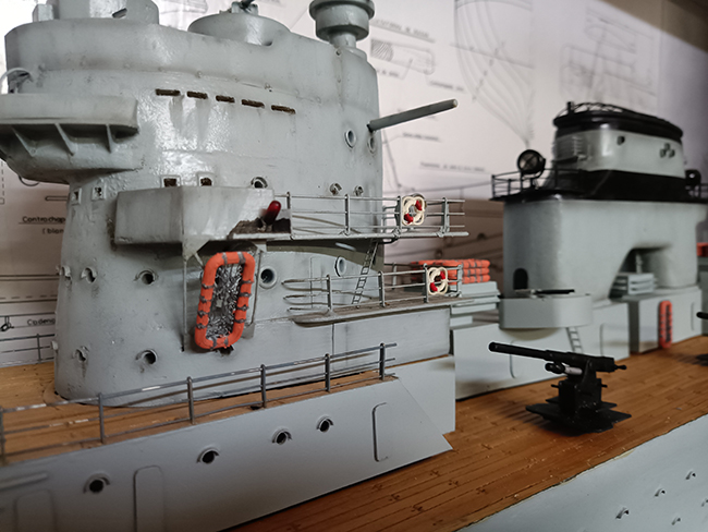

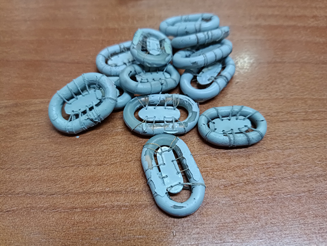

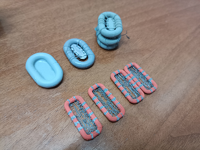

Cuando empecé con esto de las maquetas, tenía que utilizar la cabeza y los recursos a mi mano para poder hacer los detalles del barco.
Las balsas salvavidas a lo largo de estos 32 años la he ido evolucionando y como podéis apreciar en las fotos, de un simple trozo de macarrón de silicona a una balsa impresa en 3D, no tienen nada que ver.
He sustituido todas las balsas tanto del Baleares como del Canarias, Lepanto y Mendez Nuñez.
Creo que si algo se puede mejorar por un poco de trabajo y esfuerzo, pues lo hago...
Evolución de las balsas salvavidas.
Balsas retiradas
Nuevas balsas instaladas.

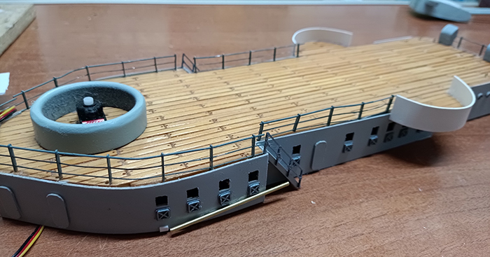

Por FLA
#1429534

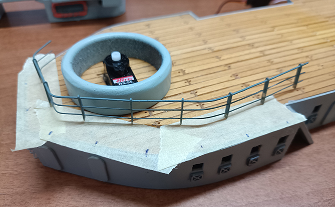

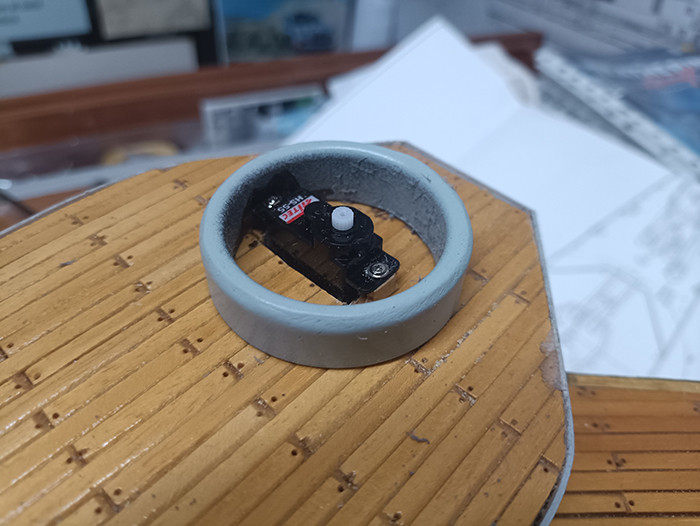

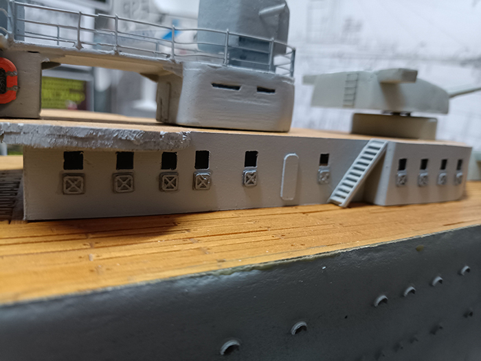

Antes de poner las barandillas que me van a molestar para este paso, me dispongo a marcar donde van los servos que mueven las torres principales, empiezo por la torre 3 y luego por la 4.
Pongo cinta de carrocero y luego sobre ella replanteo el servo, de tal manera que el eje del servo coincida con el eje de la torre.
Para rematar coloco el anillo que va debajo de la torre que es un empalme de tubo de PVC cortado y pintado justo a la medida.
También he pegado unas tapas para los portillos cuadrados de la estructura de popa dando un poco más de detalle al barco, creo que son estos simples detalles los que mejoran mucho una maqueta.

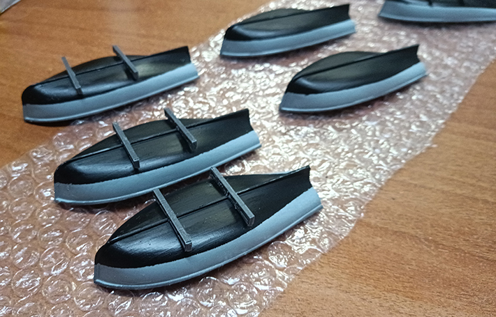

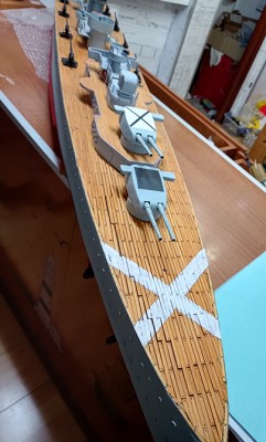

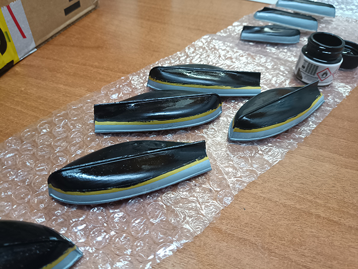

Esta semana la he aprovechado para pintar la cruz de San Andres en la popa del barco y pintar los botes salvavidas que he impreso en la 3D de gris y la obra viva de negro.

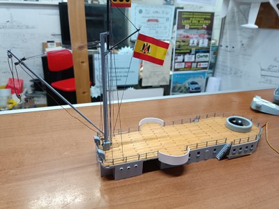

Por FLA

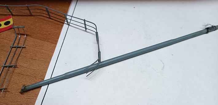

#1429624

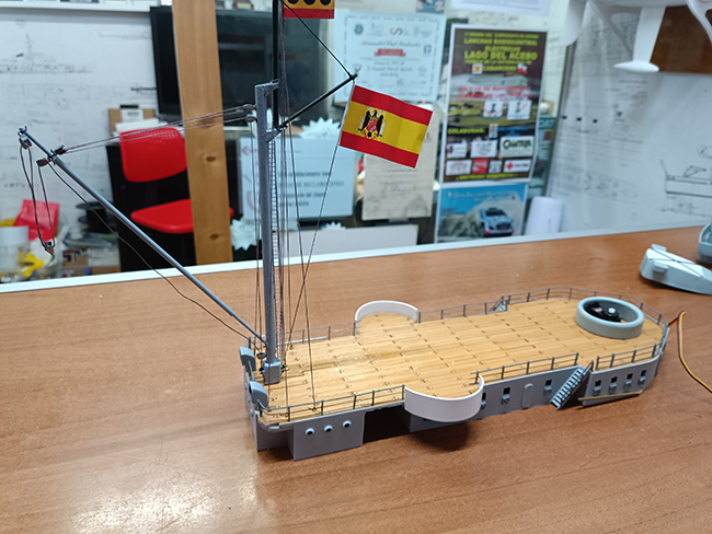

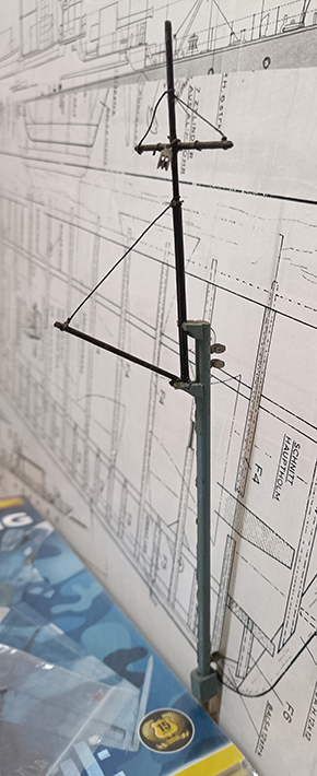

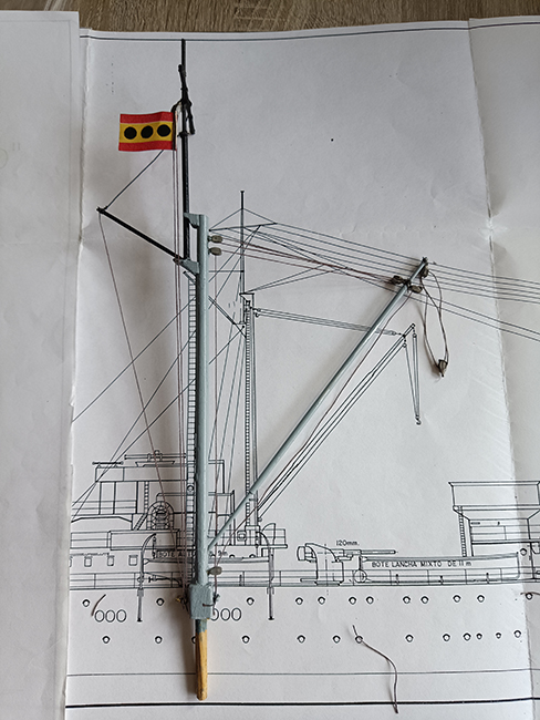

Me he metido con la reconstrucción del palo/grua de popa.
He quitado la pluma que hice en su día con una varilla de acero de 4mm rebajada en sus extremos, pesaba demasiado y solo me va a traer problemas. La he sustituido por dos tubos de carbono mucho más ligeros y resistentes.
El la foto del palo sobre el plano, aclararé que el plano está a escala 1/150 y el palo a escala 1/100, por eso esa diferencia de tamaño.
Después he colocado el palo en su sitio definitivo y e izado el pabellón del almirante en lo más alto y luego la bandera de la época...
pluma original retirada
restos del palo listo para reconstruir.
reconstrucción
palo colocado en la estructura de popa.

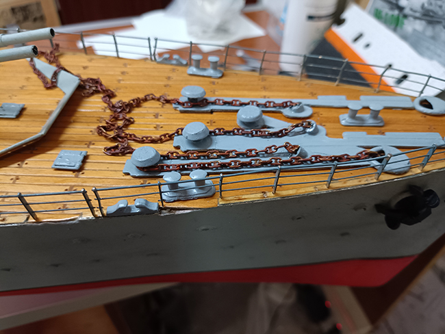

Por FLA
#1429656

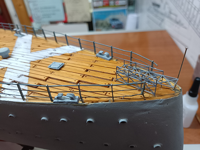

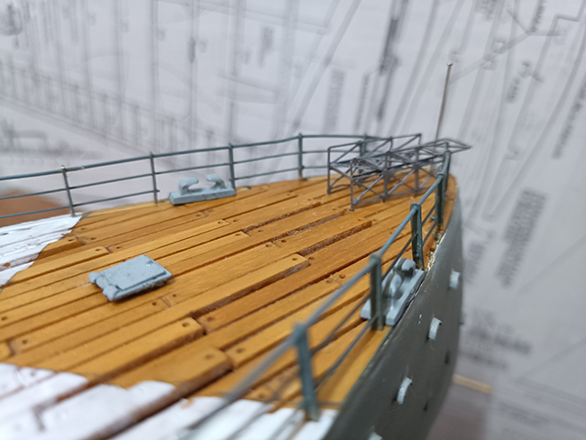

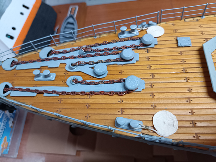

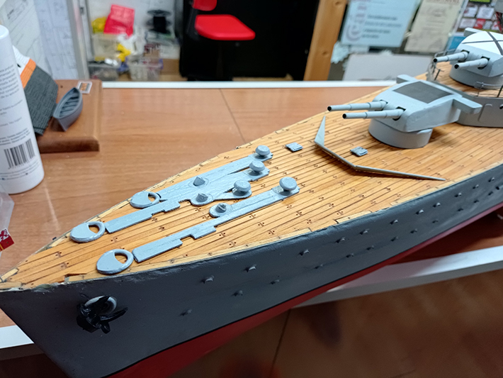

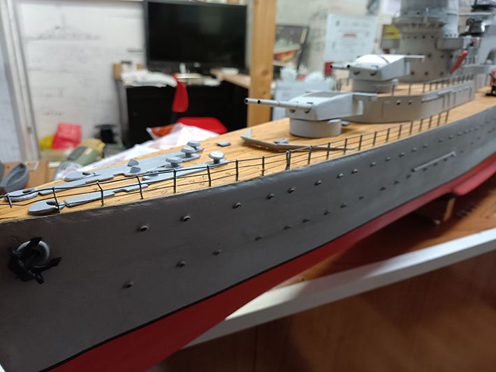

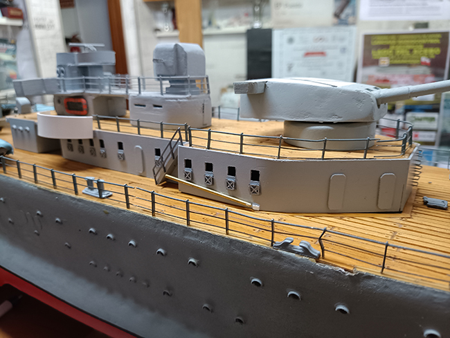

He empezado a colocar las barandillas del barco, reciclo las que tengo originales de 1994, empezando a ordenarlas y enderezarlas para que me cubran todo el perímetro de la cubierta.
Antes de empezar a clavetearlas, he pegado las piezas de proa ya que luego será mucho más difícil instalarlas.
pegado de los accesorios de proa.
Primeros tramos de barandillas.

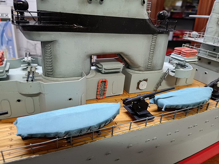

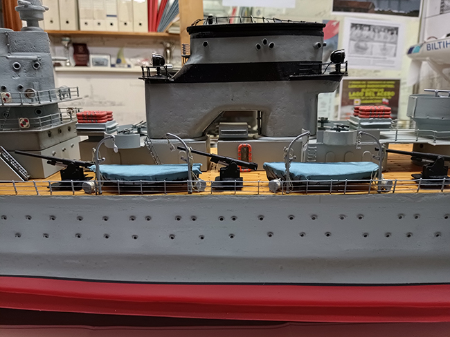

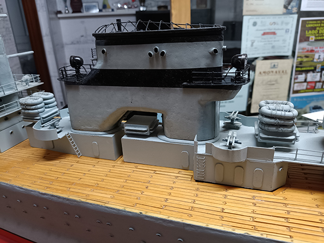

Sigo poniendo detalles en el barco como la manguera contra incendios, los botes terminados con los toldos bien atados, escaleras con barandillas... un no parar de cosas por poner... os voy poniendo fotos de los avances, espero que os gusten...

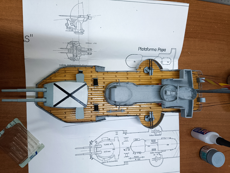

#1429694
Continuo con la estructura de popa, marcando los puntos de inserción de la barandilla y luego poniendo el palo, la cosa va lenta pero sin pausa. :lol: :lol:
Sigo poniendo los accesorios como pone en el plano y el barco ha cambiado radicalmente...

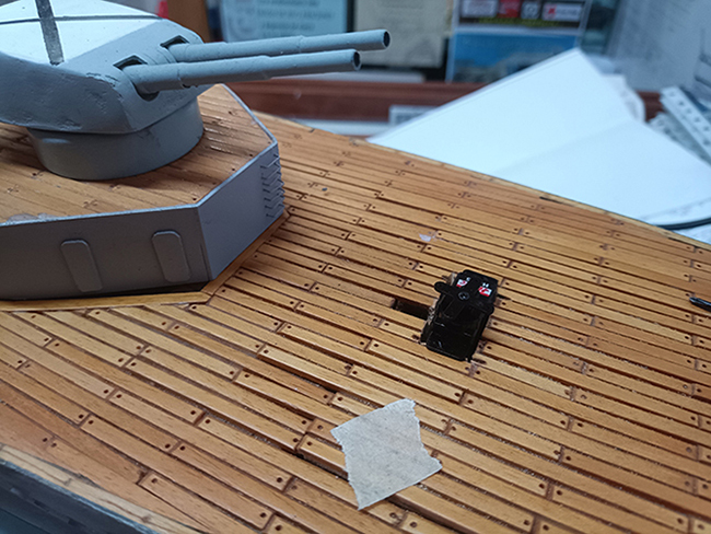

Por FLA
#1429730

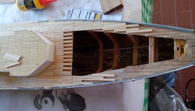

Hola Mariochi.
Los envejecidos son obra de WAG que es un artista, en su casa se me oxidan hasta los anclas que son de plástico... :lol: :lol:

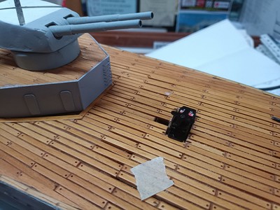

Las tablas de la cubierta son listones de tilo de 4mm cortados a 25mm con un pequeño rebaje para que se noten que son listones independientes que luego pego sobre la cubierta de madera.
Hay una foto que parece que los listones de la cubierta están más levantados, eso es por que es la tapa del servo del timón que está sin ajustar, cuando la coloco bien en su sitio, no se nota que hay una tapa debajo :mrgreen: .

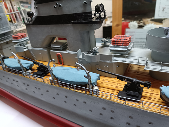

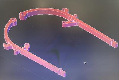

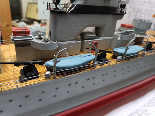

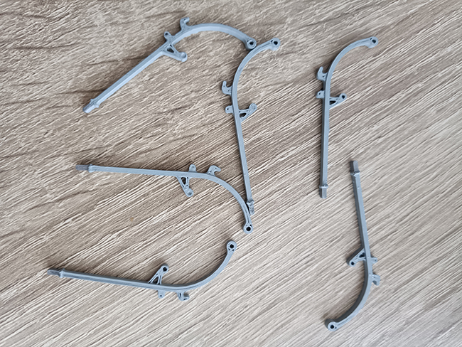

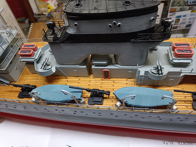

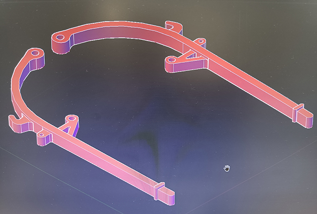

Esta semana me he puesto con los pescantes. El modelo que a mi me gusta es de la casa Constructo, pero ya no se fabrica y cuesta mucho conseguirlo, por lo que he decidido hacer un diseño e imprimirlo.
Aunque el barco lleva 8 botes, el barco tiene 6 juegos de pescantes (hay dos botes que no tienen pescante).
Después hay que prepararlos, después de pintarlos he colgado una polea y he atado unas cuerdas para hacer la maniobra, aunque es un trabajo repetitivo creo que ha quedado algo decente... :mrgreen:
Diseño en 3D.
Piezas impresas
Pescantes terminados.

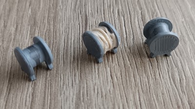

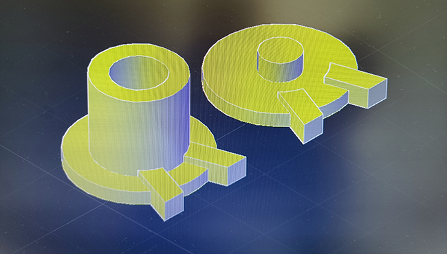

Por FLA
#1429856

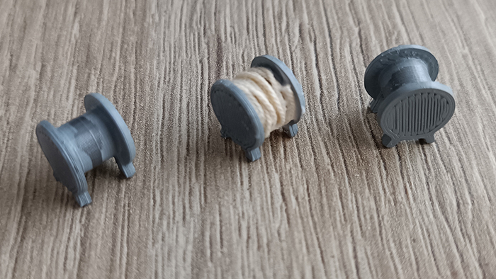

Igual que con los pescantes, he diseñado los carreteles que lleva el barco, unos son grandes y otros pequeños que van junto a los pescantes...
Un poco de pintura y un cordel hacen que ya estén listos.
Diseño de carretel
Carreteles terminados.

Hola Capitán.
Los hago en dos piezas por dos motivos, el principal es que no sé trabajar en 3D entonces lo hago en piezas para que encajen unas con otras... :(
Así también me evito poner puentes y refuerzos a la hora de imprimir que luego cuesta quitar.
El PLA pega muy muy bien con cianocrilato, por lo que no hay problema que se puedan soltar. :mrgreen:

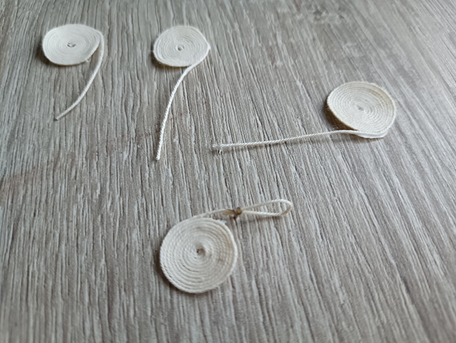

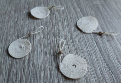

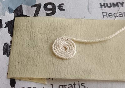

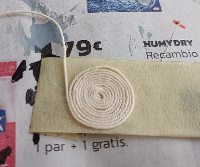

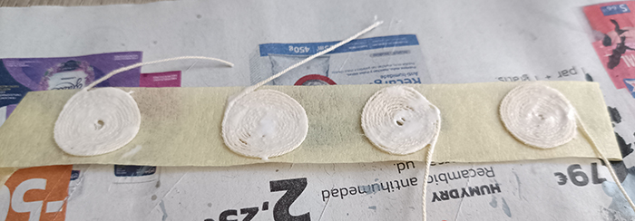

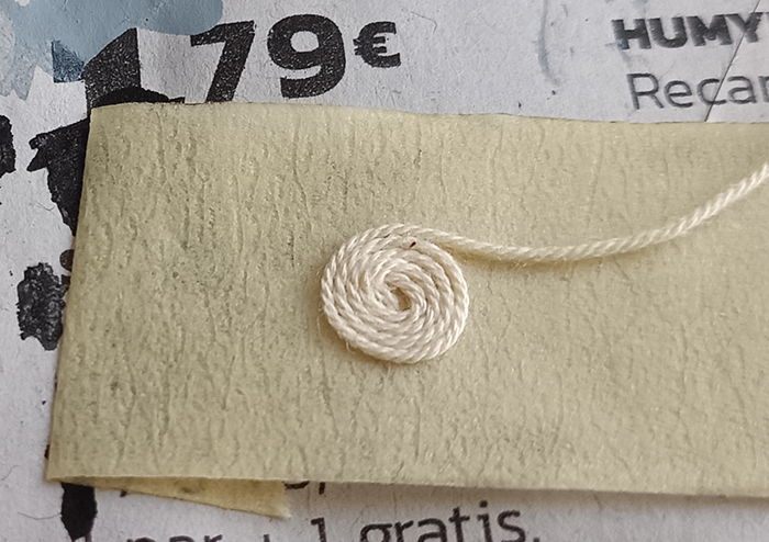

Esta semana me he puesto a hacer dos cosas:

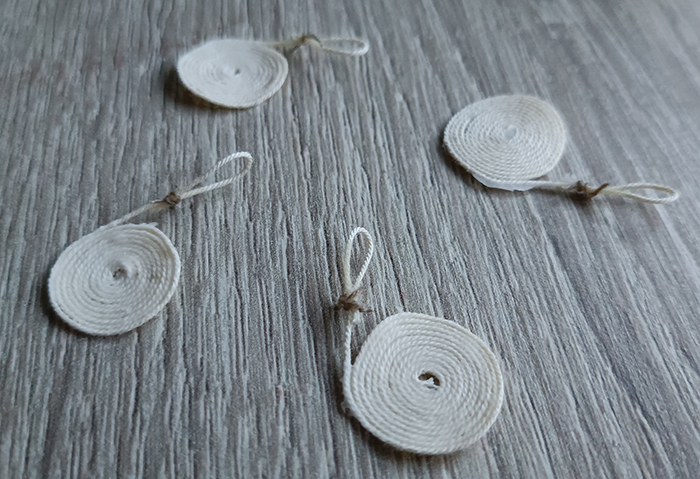

Una es recoger los cabos a la portuguesa, en forma de espiral, os lo explico para que lo podais hacer en vuestros barcos.
-Pongo cinta de carrocero invertida, que el pegamento quede para arriba.
-Comenzando por el centro empiezo a pegar un cordel en forma de espiral hasta el diámetro que deseo.
-Pongo cola de carpintero en el cordel para que todo quede pegado.
-hago una coca en el extremo del cabo que luego amarraré a una bita.
-Despego el ovillo de la cinta de carrocero y ... LISTO!!!

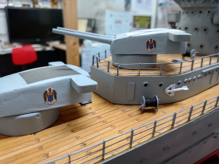

Otra cosa es que me encontré en internet con el escudo del barco y he sacado unas copias en papel para ponerlo en las torres, es un detalle mínimo, pero ya está en su sitio.

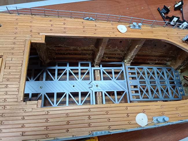

Por FLA
#1429929

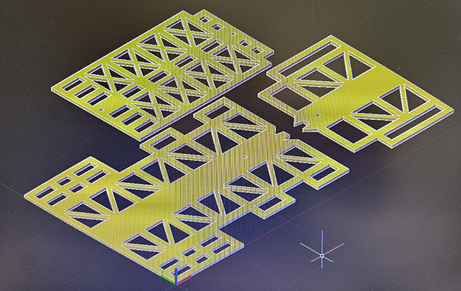

He estado diseñando unos soportes para las baterías y electrónica en general, las he construido con bien de huecos para poder poner bridas de sujeción a medida de las necesidades.

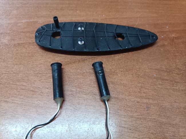

Por FLA

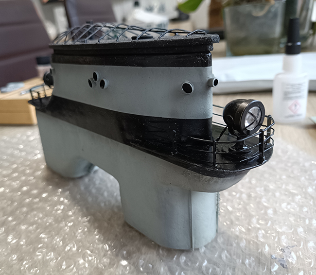

#1430063

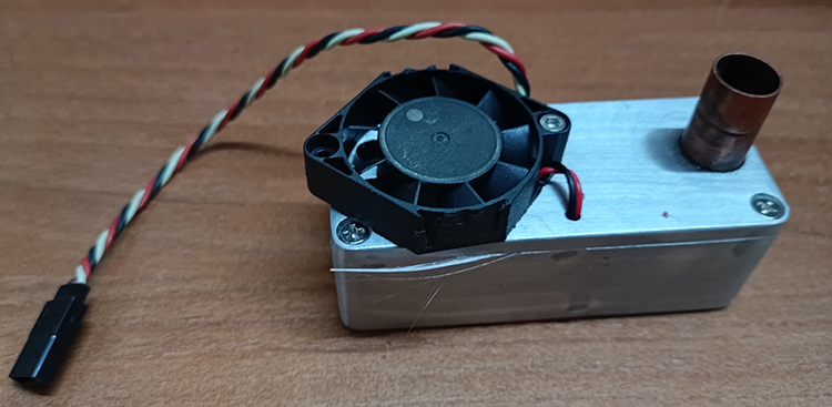

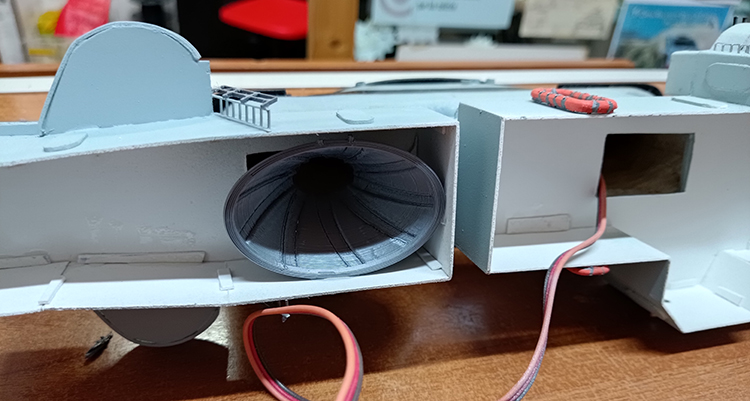

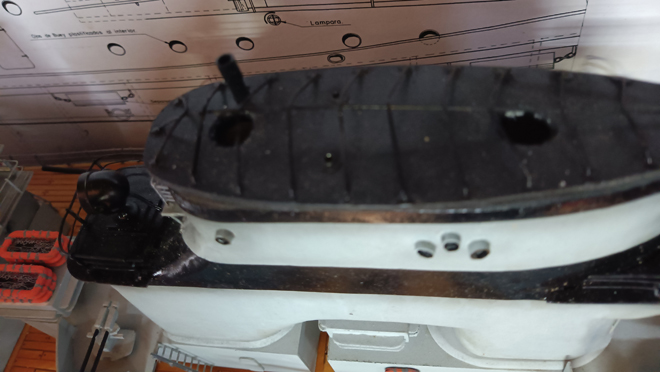

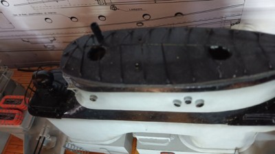

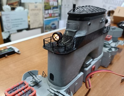

Había instalado un par de generadores de humo a 6V en la parte superior de la chimenea, todo lo he retirado y he colocado un generador de humo de 12V que he instalado bajo la base de la 1º chimenea.
Hay que decir que toda la chimenea está construida de madera de balsa que luego he ahuecado, así que el humo no tendrá problemas en salir.
Para conducir el humo desde abajo he instalado un pequeño embudo construido a medida...
Ahora ya es otra cosa, va muy bien.

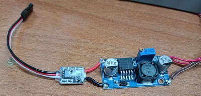

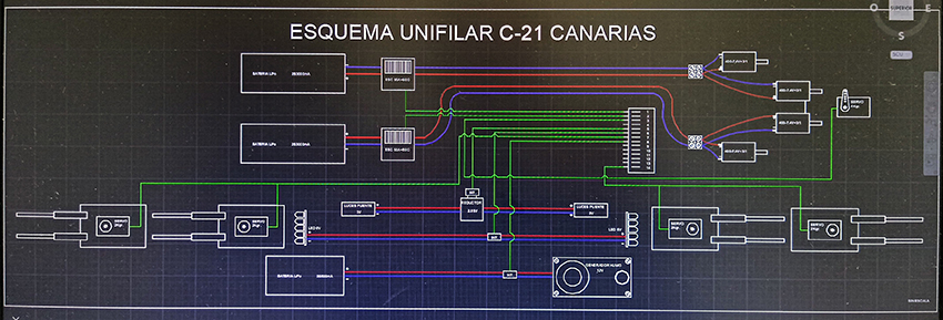

Por FLA
#1430086

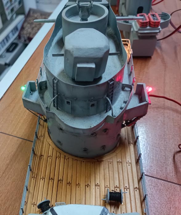

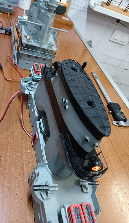

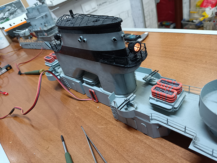

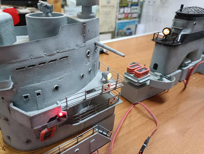

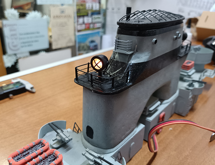

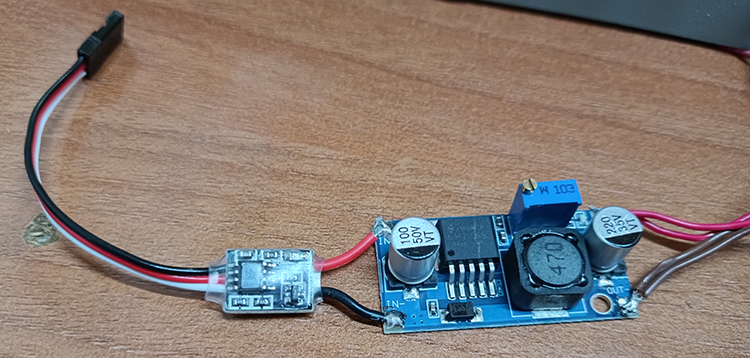

Pues empezamos con la electricidad del modelo.
Como hay luces a 3V otras a 6V, humo a 12... eso puede ser un caos, me he dibujado un esquema eléctrico para no liarme mucho con los cables... haber como se me da.
De momento he puesto sobre la mesa el puente y la chimenea que son los que tienen luces y he empezado a probar.
Con un interruptor electrónico, y un reductor de voltaje, he empezado con las pruebas, parece que va bien...
