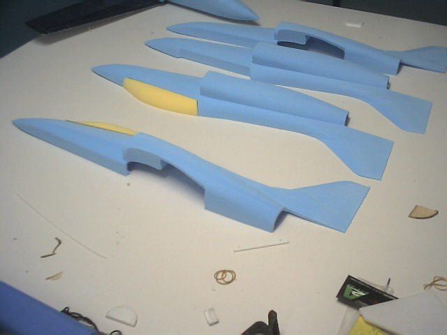

Por Enrique César
#13130
Como no podemos estarnos quietos
pues eso un CASA 101 PARA 400
Espero que os guste.

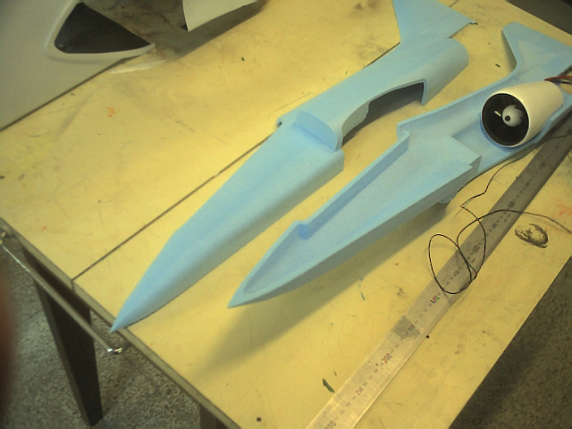

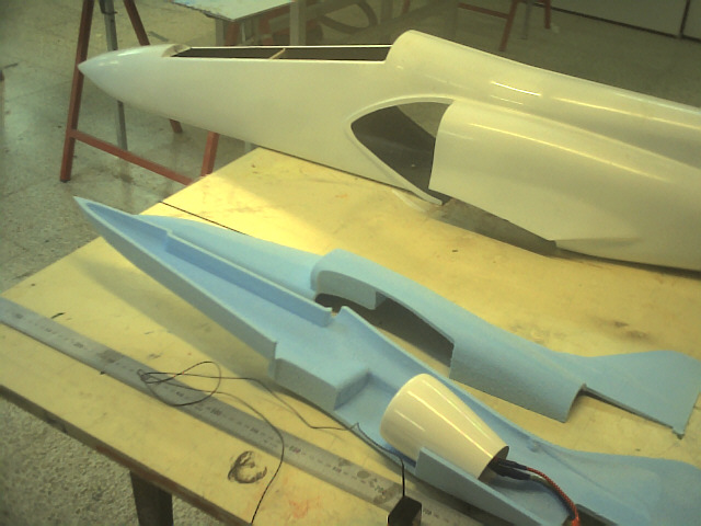

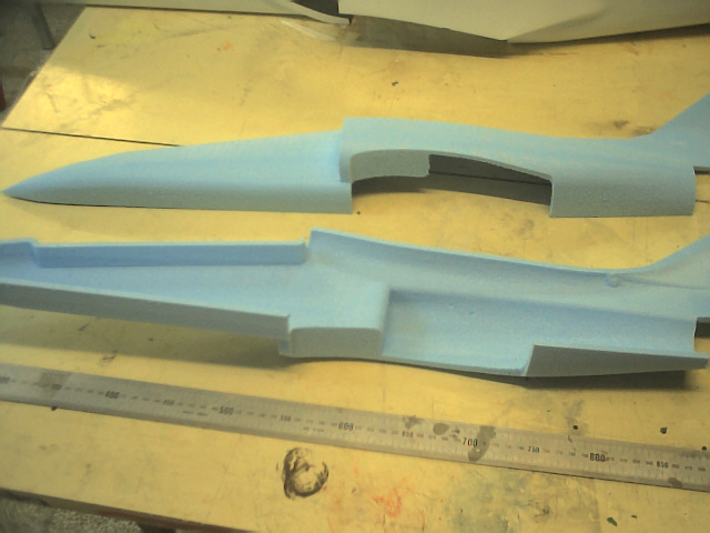

Por Enrique César
#13363
Toma nerviiios :)
c101 y tres006.jpg (74.88 KiB) Visto 3445 veces
c101 y tres001.jpg (75.56 KiB) Visto 3366 veces

Es foam azul mecanizado con fresa, cuando tenga un ratillo os pongo una foto de la fresa.
La vasa es la 65 con un kontronik 480 42,
Pero tengo tambien la 55 con un axi 1215 16 que de momento se la montare a un corsario
Y estoy con las alas , pondre fotos

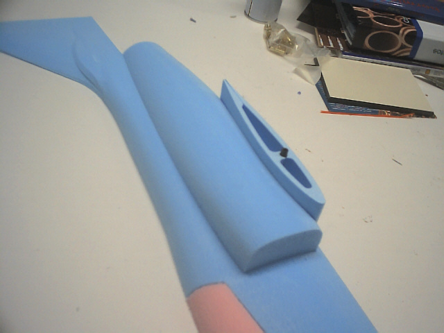

Por Enrique César
#16596
Trabajando en el ala
hueca con larguero en carbono 8)
El que quiera uno... a la cola :wink:
c101 alacadim010.jpg (89.88 KiB) Visto 3006 veces
c101 alacadim009.jpg (109.72 KiB) Visto 3035 veces

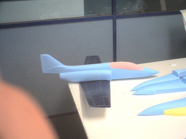

Por Eladio-g
#23135
Hola a todos.
Os dejo unas fotos del C-101 que tanto apasiona a Enrique Cesar.
Eladio
