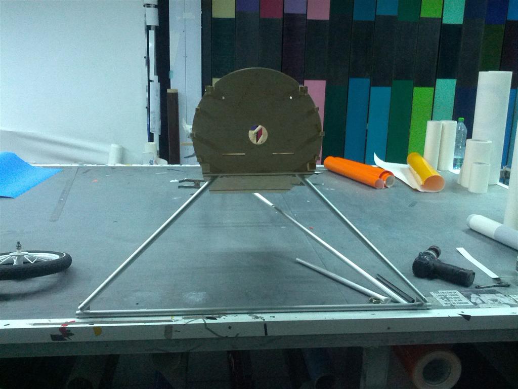

Por Jose Manuel Sanchez
#1327670
Vamos a retomar el hilo!

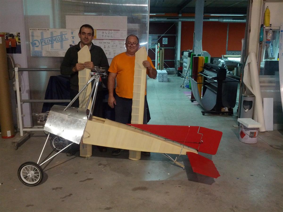

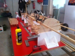

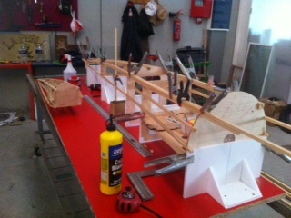

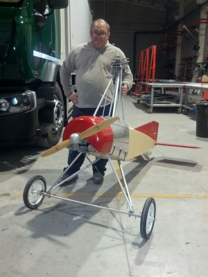

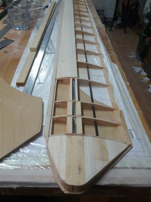

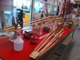

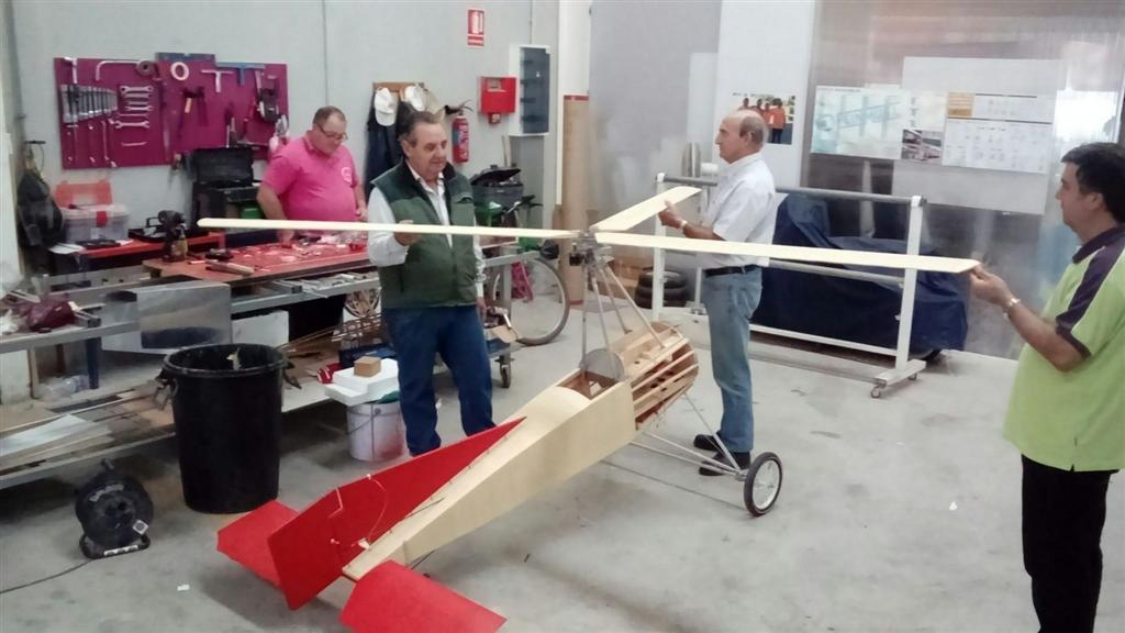

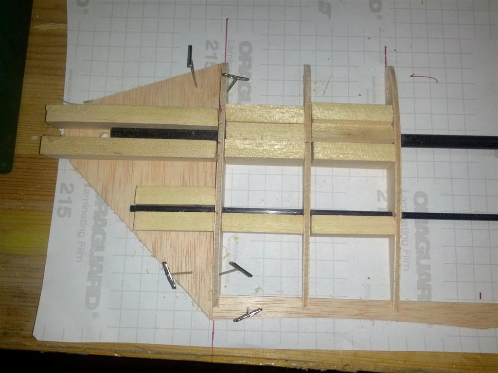

Y como una imagen vale mas que mil palabras, aquí teneis unas pocas.
Parallamas con la mano de Miguel, para comparar

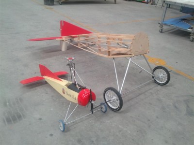

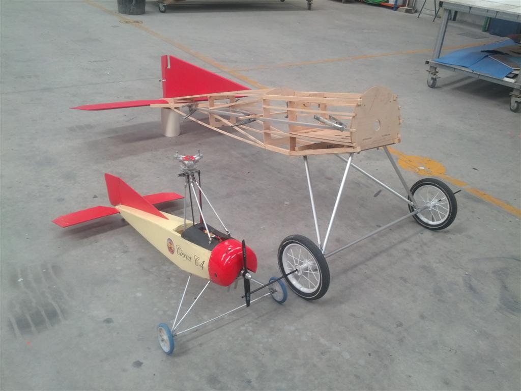

Estructura con el original delante. !para comparar!

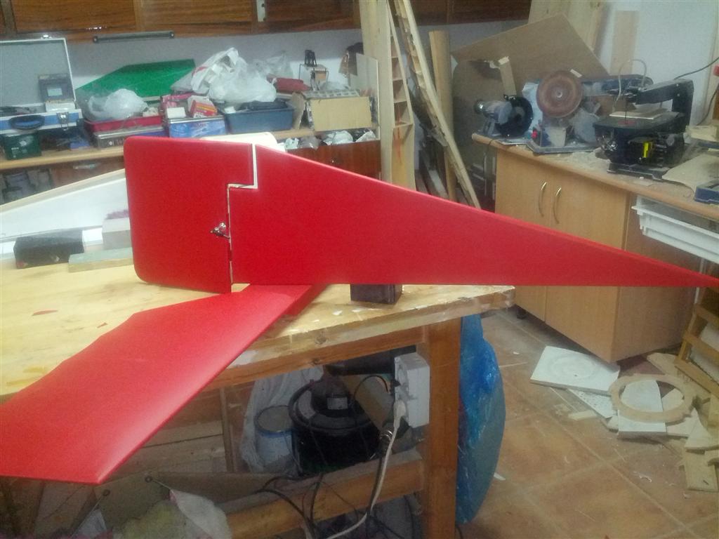

La deriva!

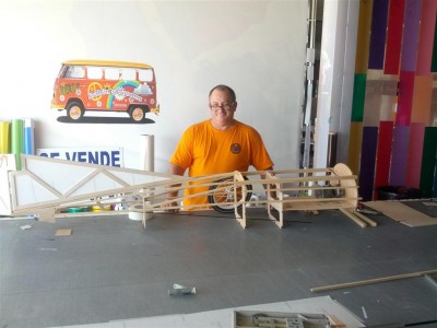

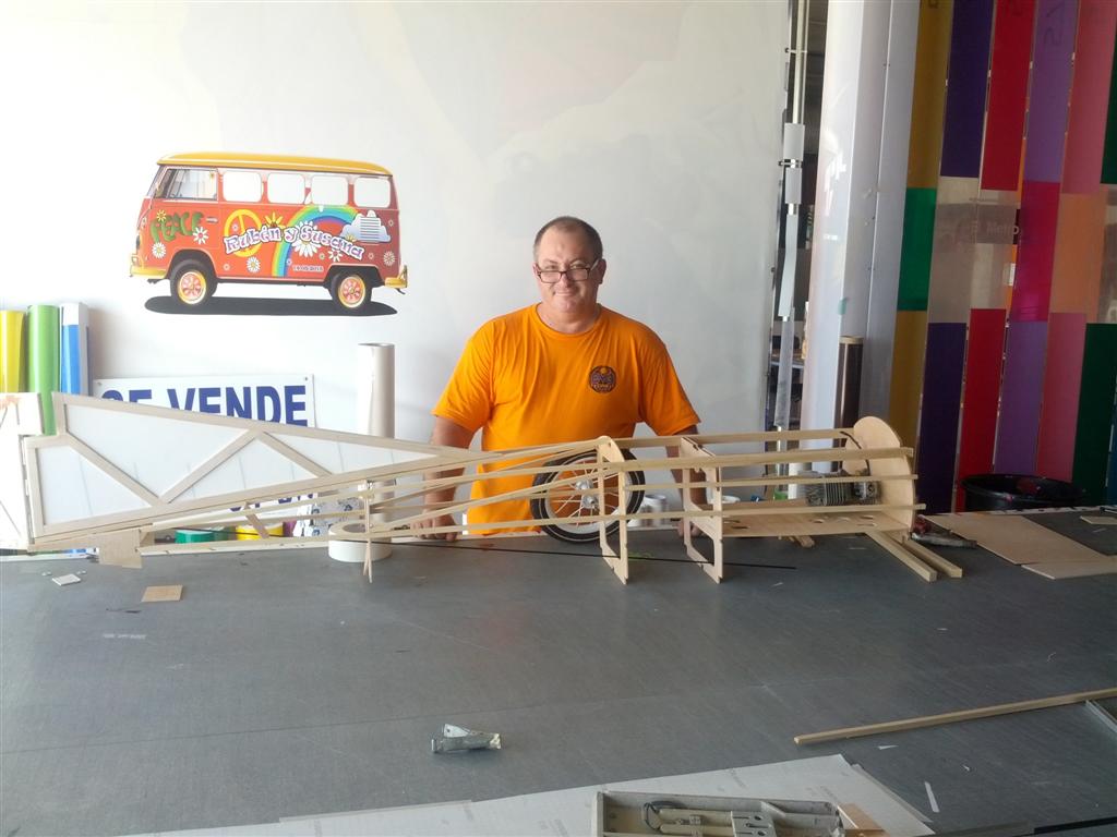

Con Miguel de fondo, !vaya cara de asombro!!!

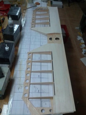

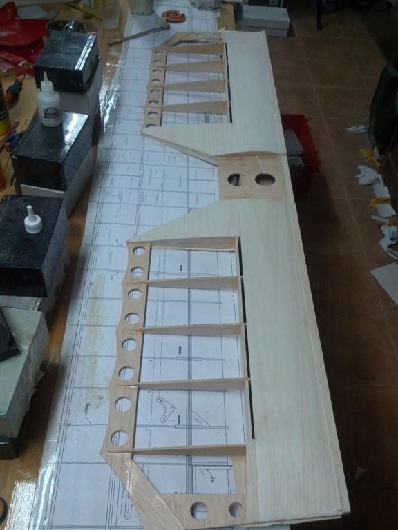

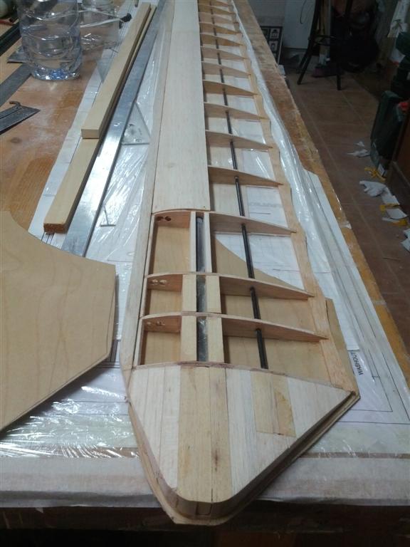

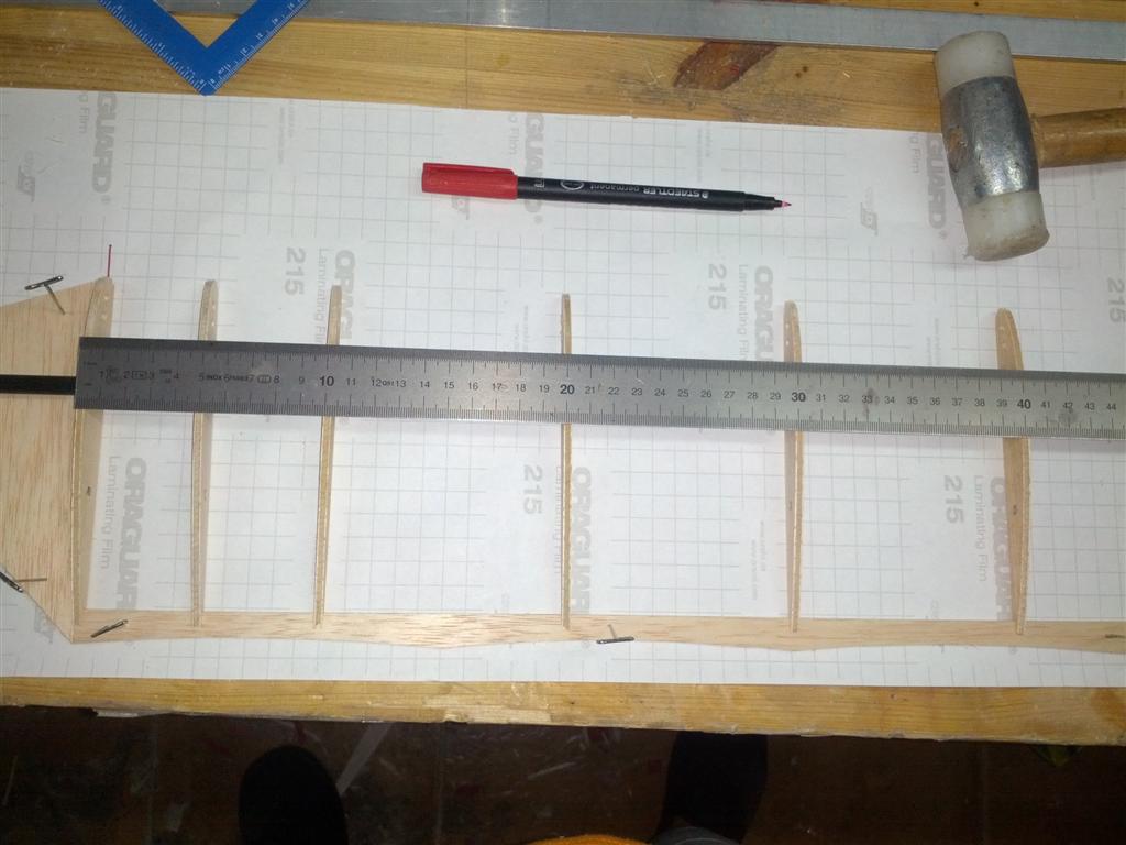

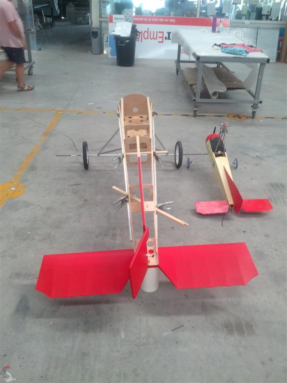

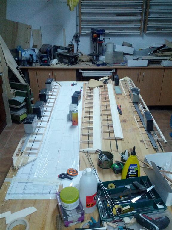

Empezando con el plano horizontal!

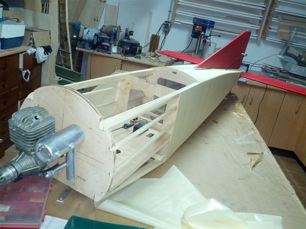

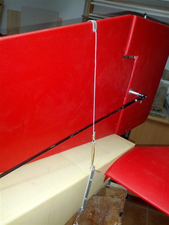

A falta de entelar

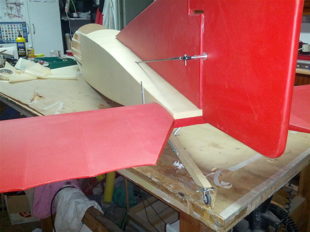

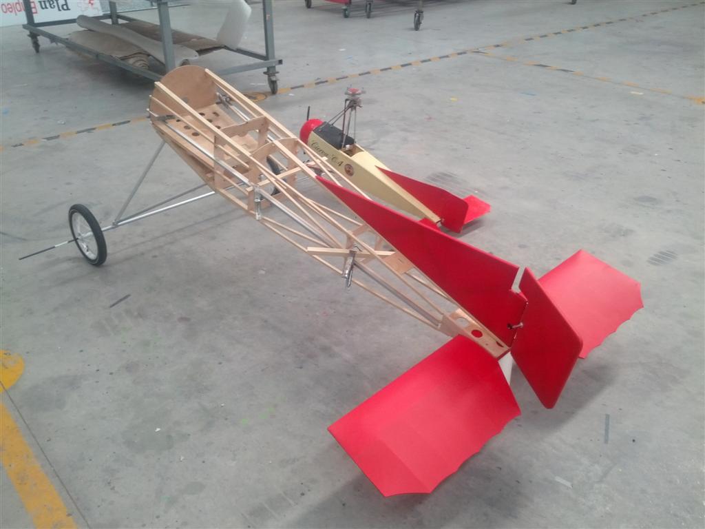

Entelados los empenajes

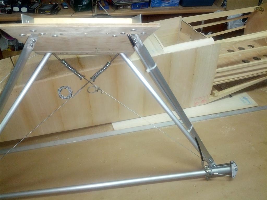

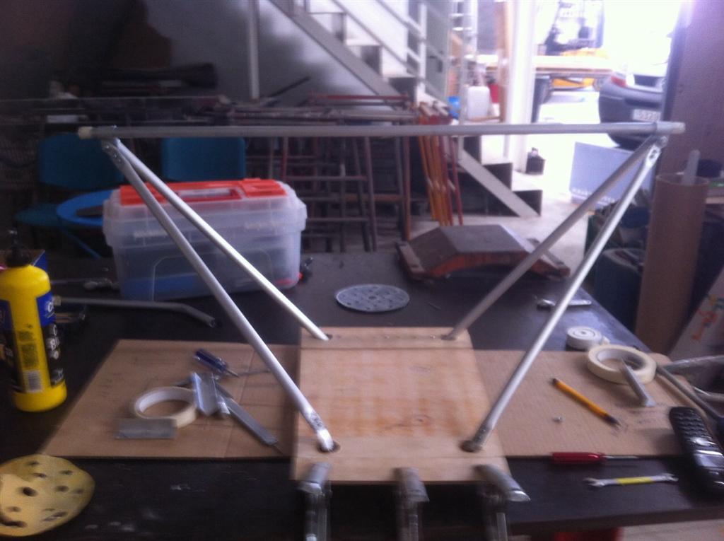

El tren toma forma
Ya se van acoplando partes

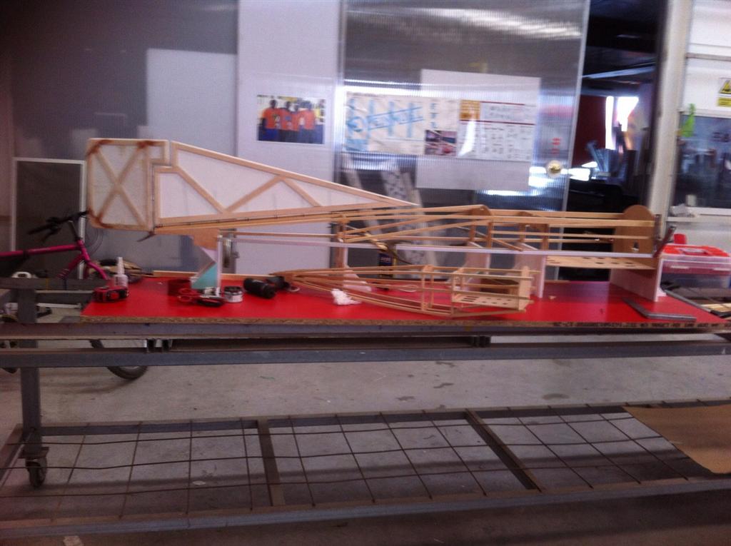

Otra toma comparativa
Ya se va apreciando bien el tamaño del bicho!

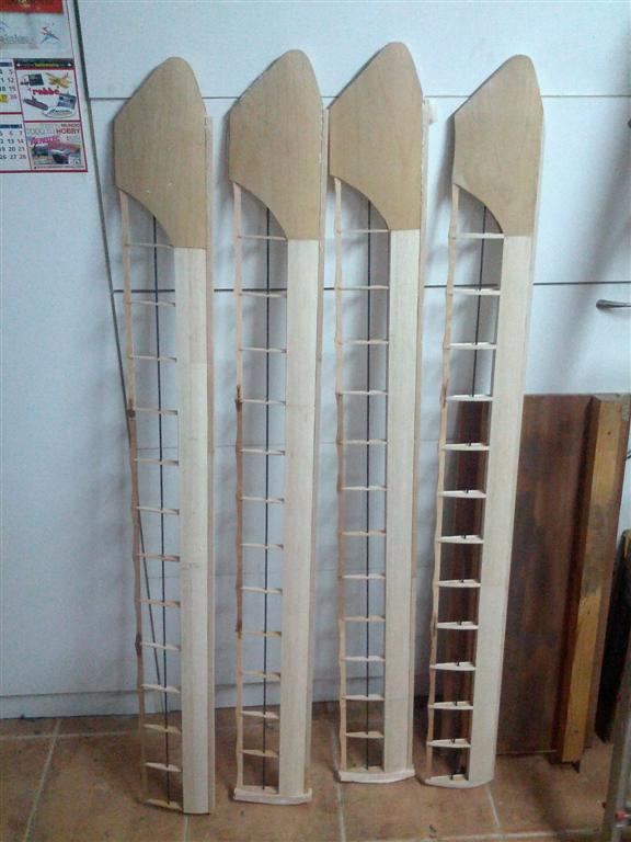

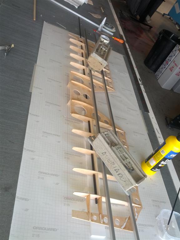

1ª de las palas
2ª de las palas
3ª de las palas

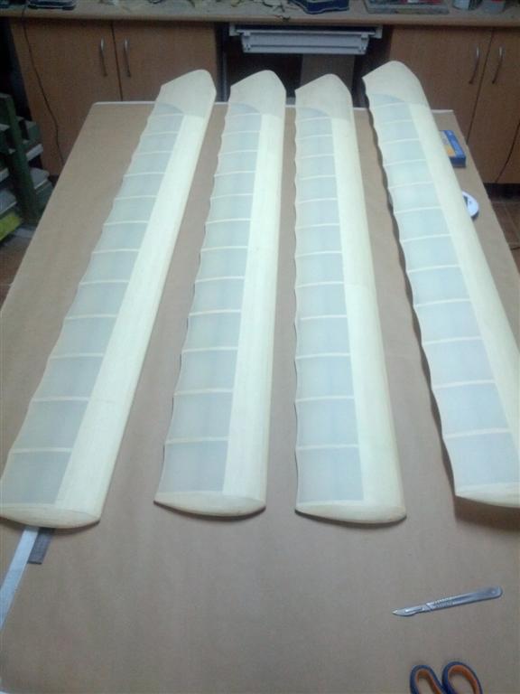

Y aquí las cuatro en fase de construcción
1.5m de palas!!!
Enteladas, el rotor de 3 palas y para anular las leyes de Murphy hacemos cuatro para que sobre una.

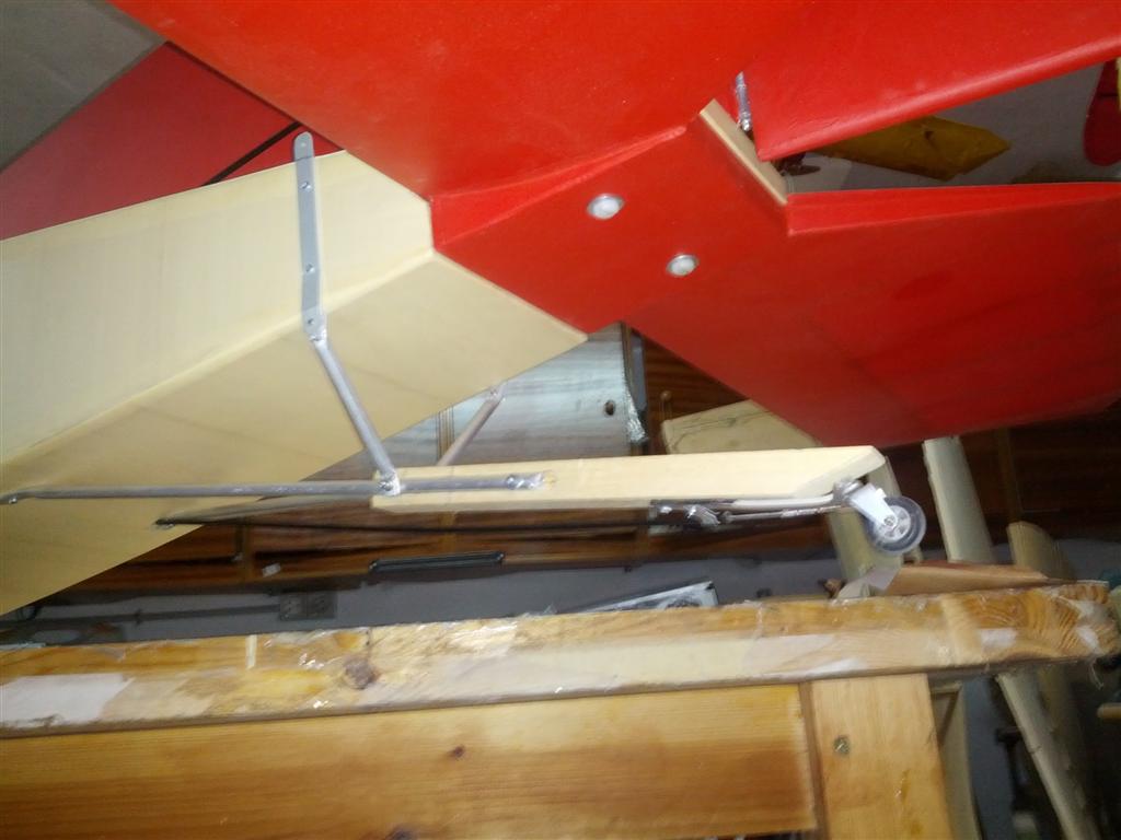

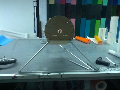

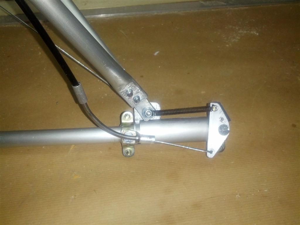

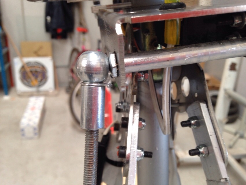

Sistema de freno de las ruedas
Con cable de freno de bici, como debe ser!!.

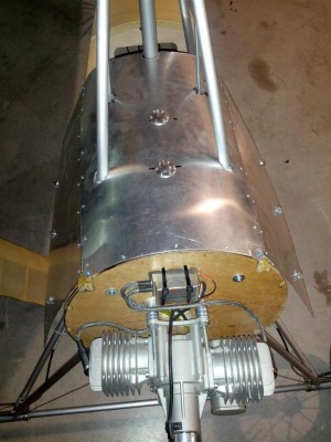

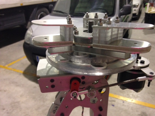

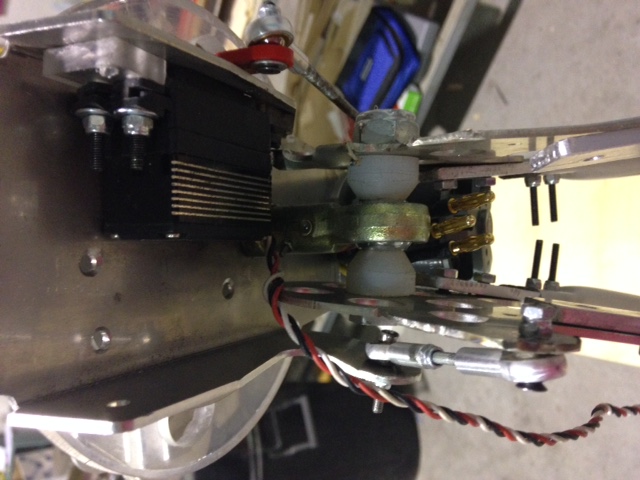

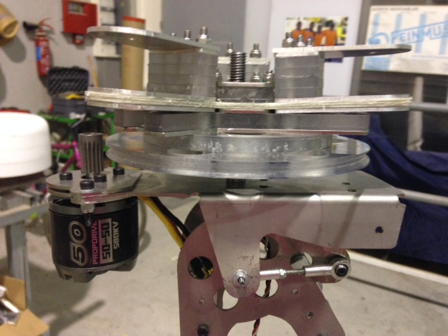

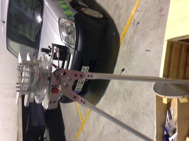

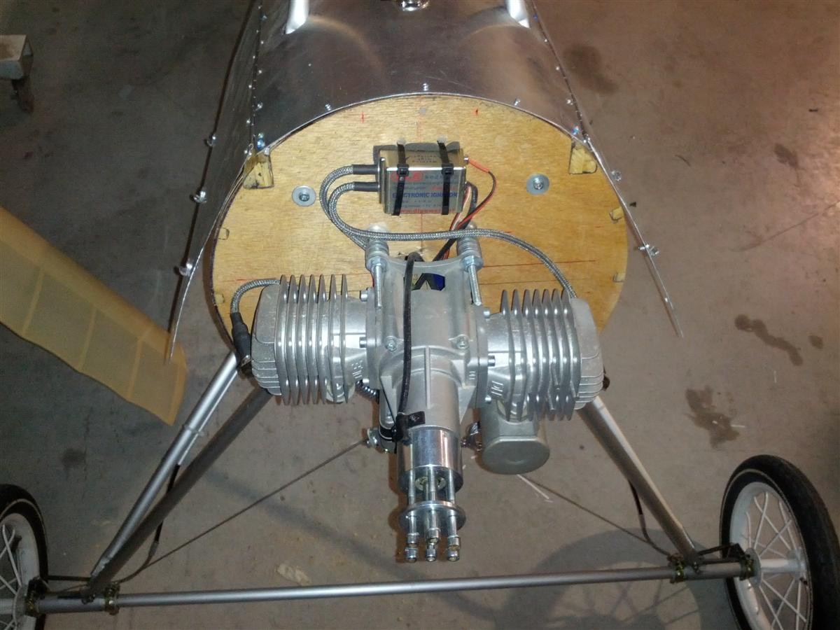

Hola amigos Bueno aqui os mando algunas fotos del rotor en fase de ajustes.
a ver si os pongo unos videos para que entendais el sistema.
El rotor tiene la corona solidaria osea gira con el rotor no como en los pequeños
que el prelanzador funciona con oneway, aqui el motor de prelanzar se acerca mediante un servo
y cuando deja de atacar para prelanzar se separa, tambien tiene otra funcion y es de atacar a la corona
sin movimiento para que con la presión y el rozamiento ralentice el rotor para que en caso de mucho viento
no le de por prelanzarse ya que este es muy grande para intentar pararlo, ademas se puede programar
freno motor, pero no creo que sea necesario, por cierto esto era lo que me preguntaba Jesus Ortega.
Cuando estuviste Jesús en nuestra concentración y tu magnifico kellet tiro a andar para atras pensamos
en este sistema.
Tambien he conocido recientemente a Emilio Sanchez un gran aeromodelista que en solitario esta volando unos
magnificos autogiros y tiene también otro proyecto xxl tipo bensen y con unas ideas de prelanzado casi identicas
a ver si pone fotitos.
saludos a mi amigo Paco Gomez , MIguel Puerto y otros a ver esos proyectos...

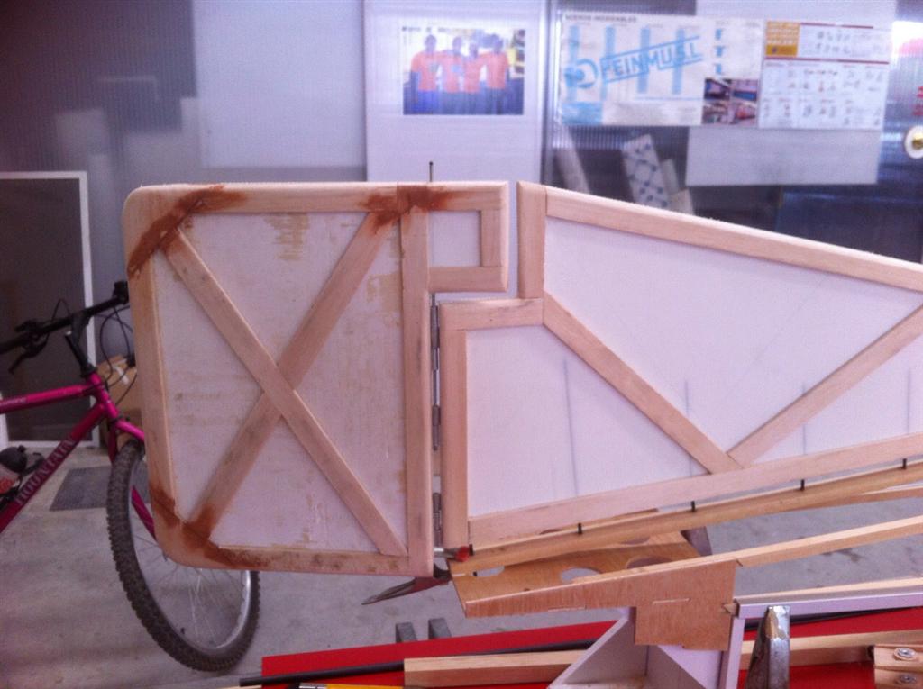

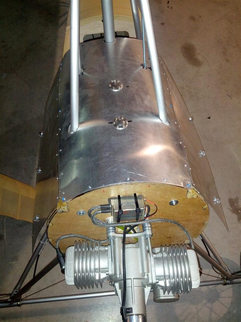

Por migueleme
#1331085

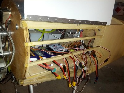

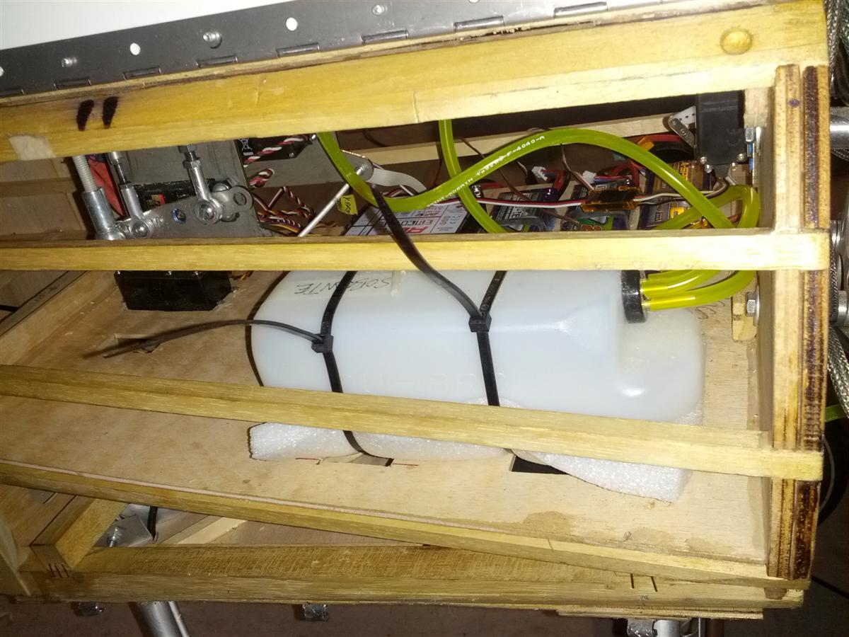

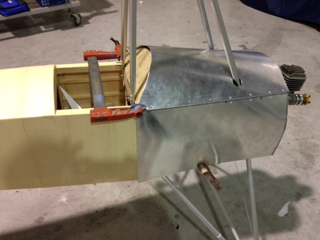

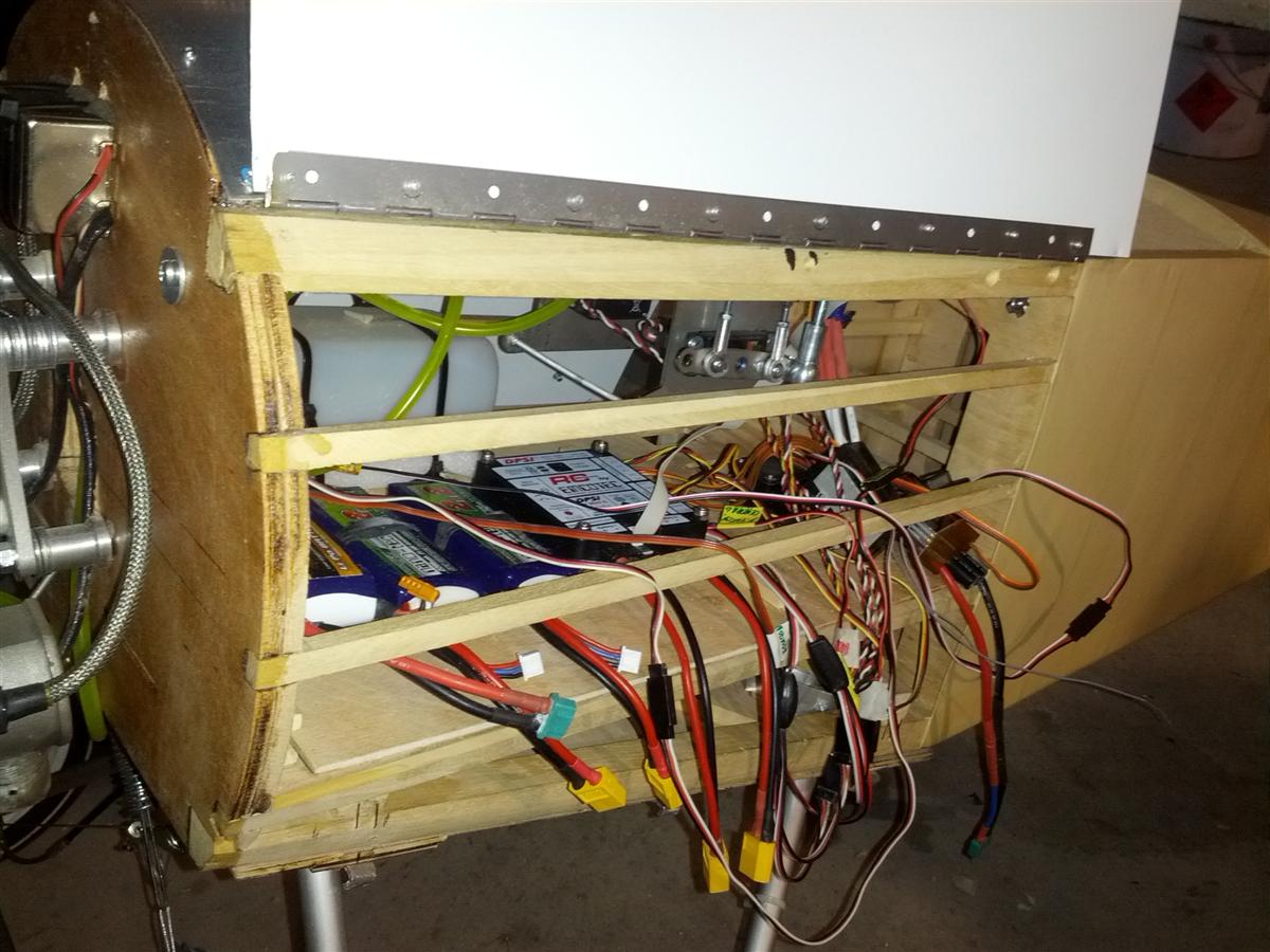

dos fotos mas del carenado de los capos practicables con su visgra de piano

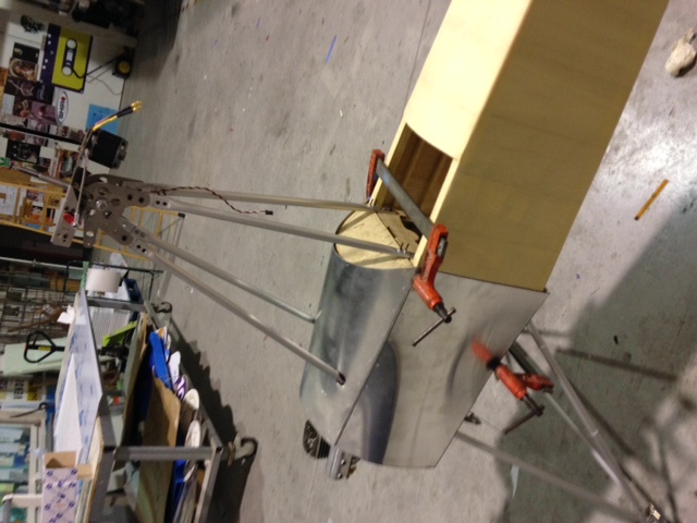

Aquí os dejo los videos que dice Miguel:
https://youtu.be/CkdJ8T2G3lI
https://youtu.be/_Pnr0jDf1VI

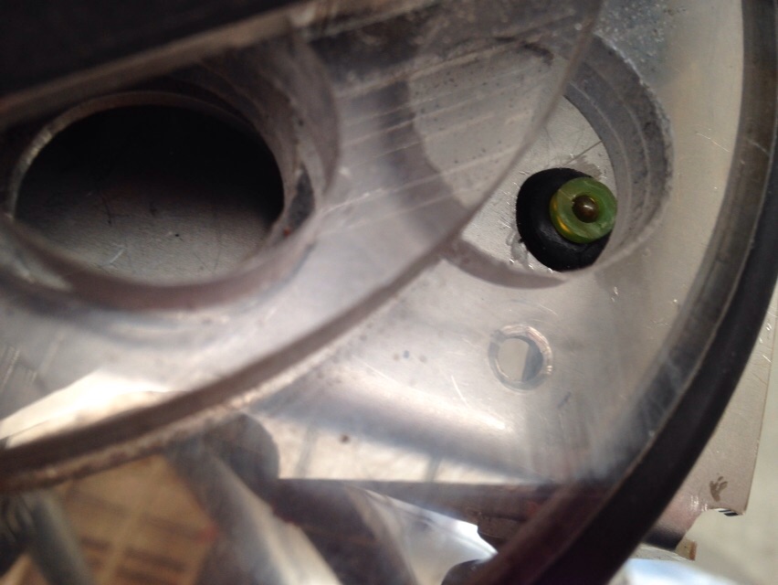

y algunas fotos más del cabezal recien montado.
IMG_20151029_025016 (WinCE).jpg (12.96 KiB) Visto 6043 veces
IMG_20151029_025048 (WinCE).jpg (12.18 KiB) Visto 6043 veces
IMG_20151029_025059 (WinCE).jpg (11.95 KiB) Visto 6043 veces
IMG_20151029_025108 (WinCE).jpg (11.85 KiB) Visto 6043 veces

A la espera de solucionar el problema con los frenos, nos entretenemos en terminar la decoracion y algun que otro detalle.
Primer plano de una rotula de transmision del cabezal
Sensor del tacómetro acoplado al cabezal.

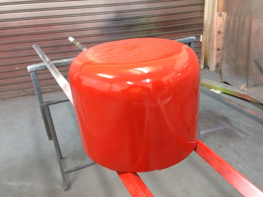

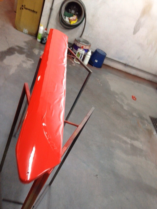

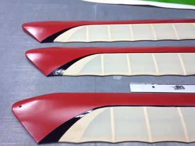

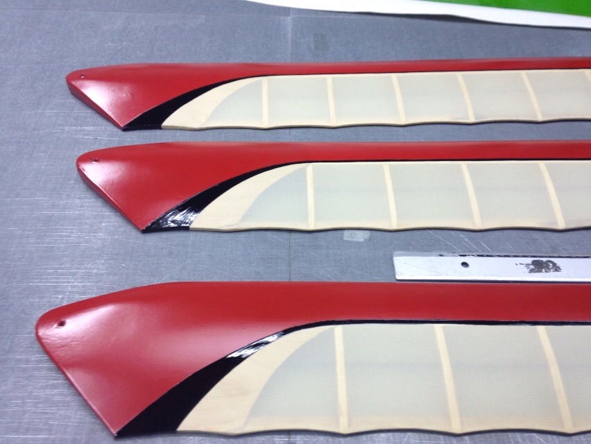

Primera pala pintada
Capot en proceso
Resultado final de las palas
