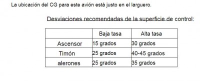

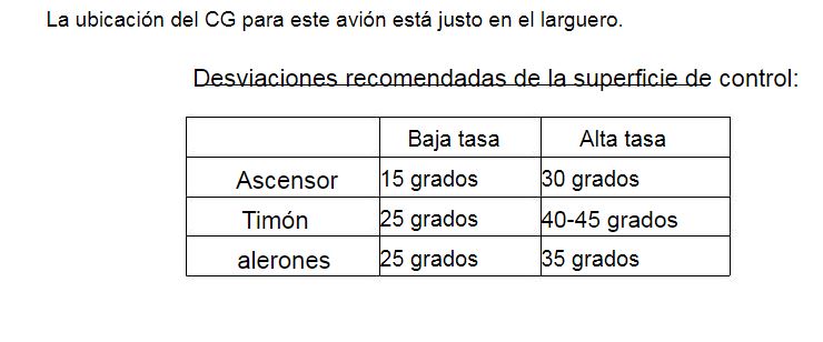

Yo me pondría con la máxima tranquilidad, con ese bonito amiguito que tienes, y le haría un nuevo y serio ajuste del Balanceo ( C.G ) de ese Avión.
Según indica el manual, el C.G se consigue justo en el larguero principal del ala.
Quizás, tenga que ver también, el tipo de motor con el que estas cabalgando ( Peso ) y también el ajuste de este con relación y disposición del motor en su ubicación en la Cuaderna Para-llamas, Ejem... ...mas atrasado, ...mas adelantado.
Cuando lo consigas, intenta ajustar después, los rebatimientos de todas las superficies de control de mandos, para ese Avión son muy importantes.
