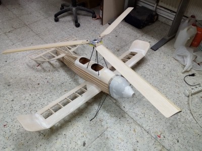

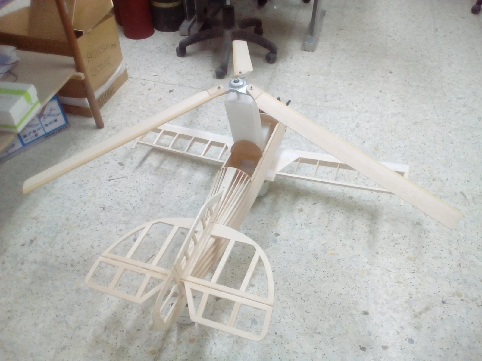

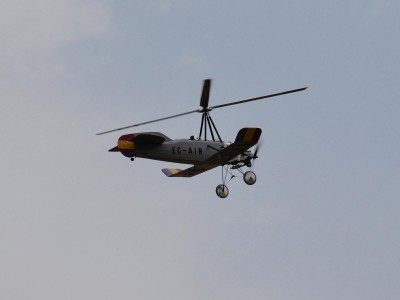

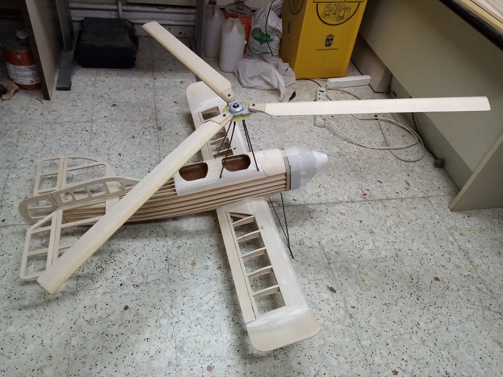

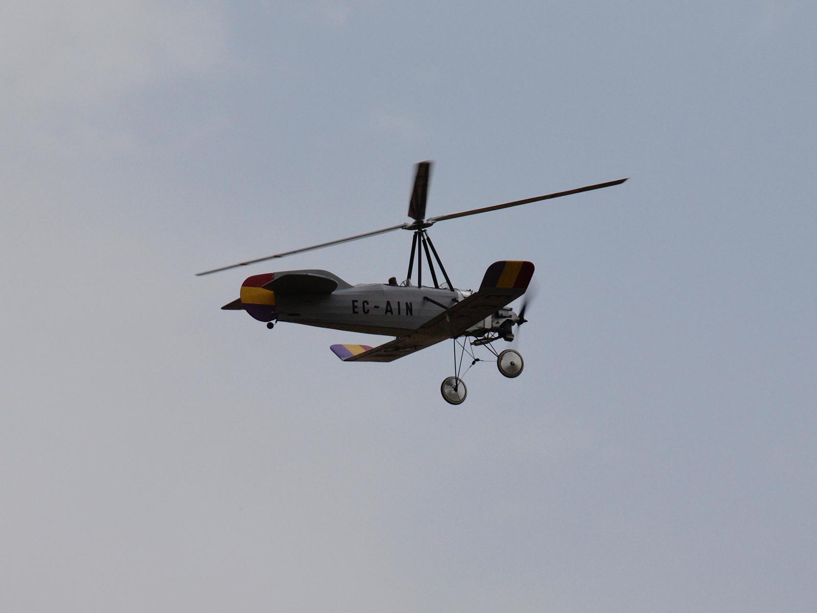

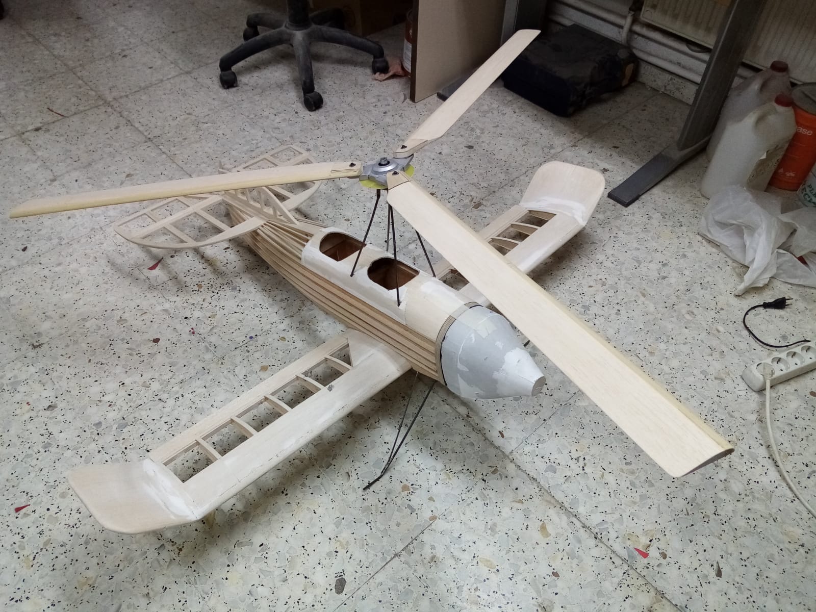

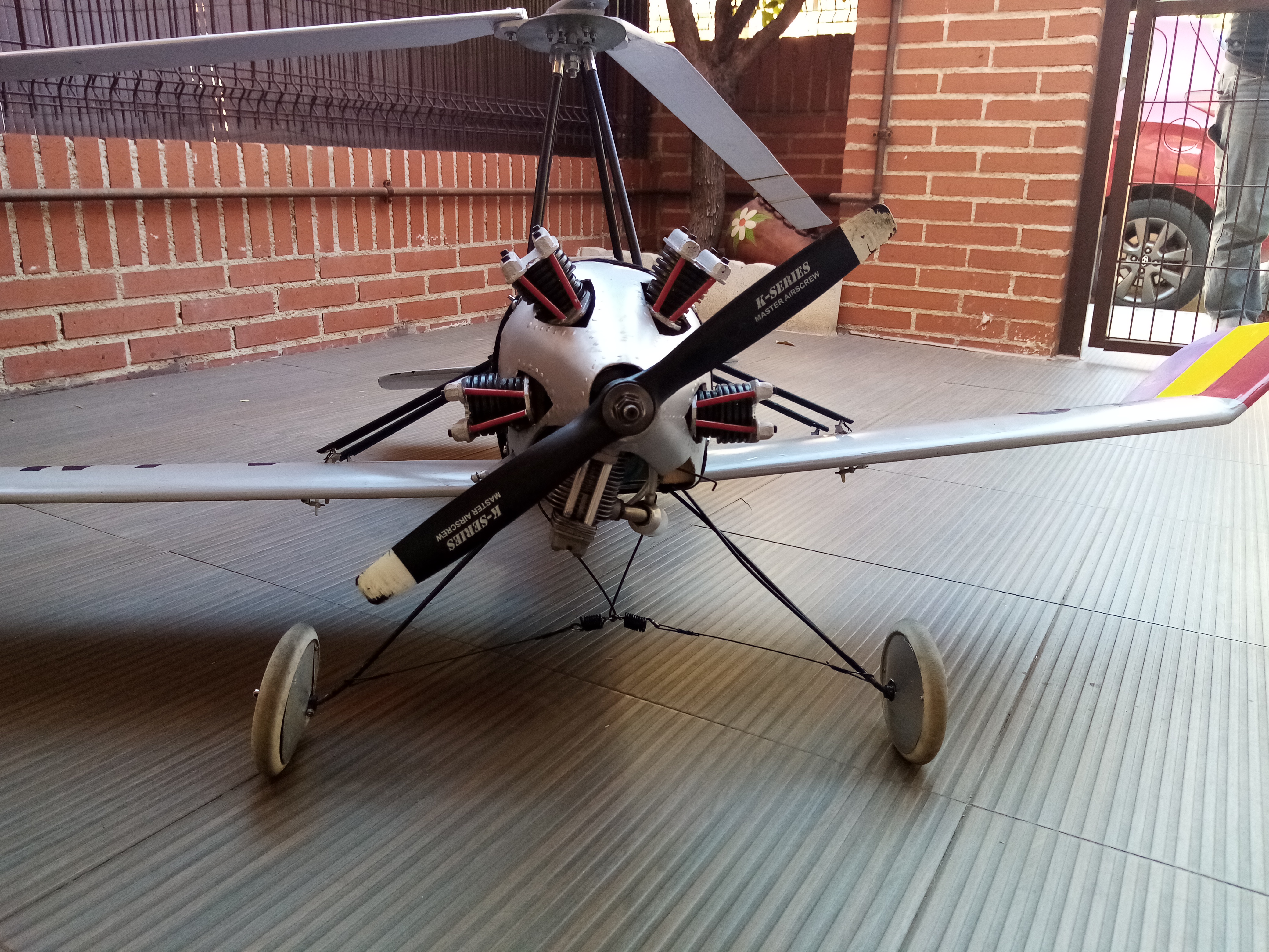

Hola foreros, hace un tiempo comencé este c19 con unas fotos y poco mas me quedo así, vuela genial y asta ahora todo an sido buenas sensaciones
Por VOLVO
#1408220

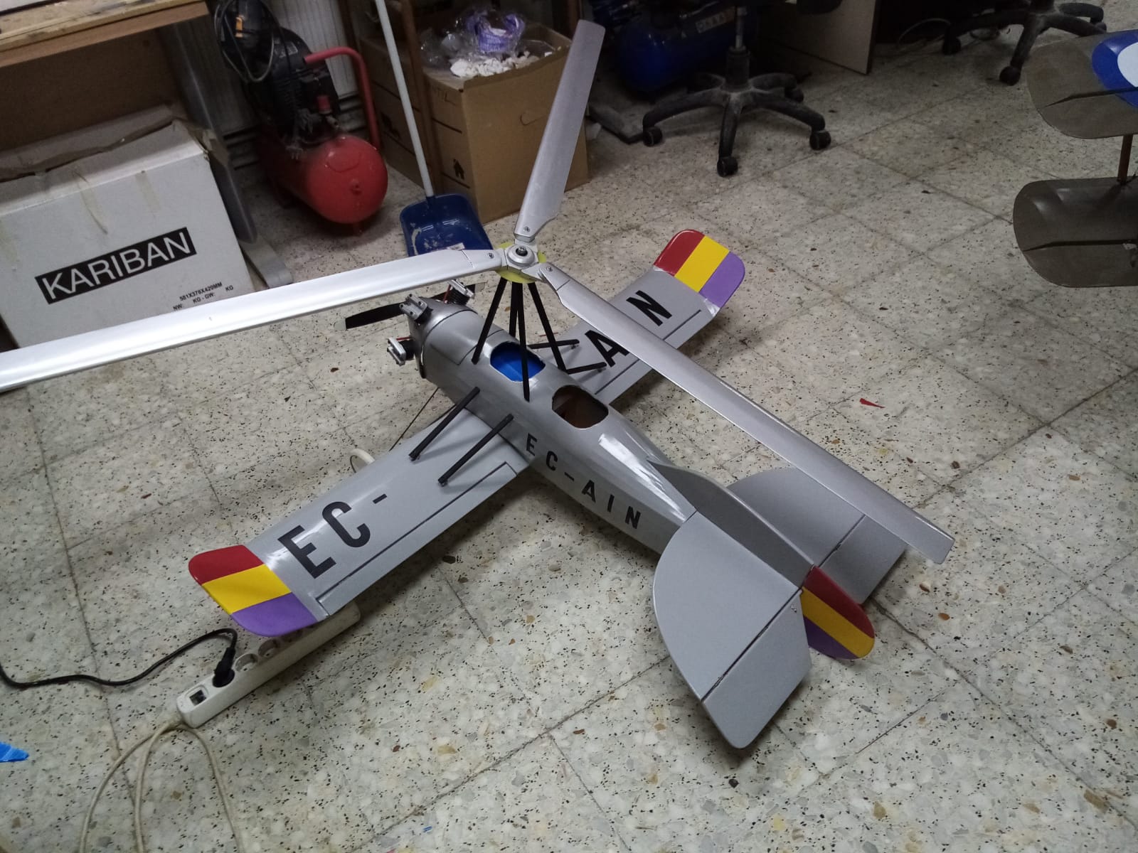

Bueno esto es cuanto a fotos, ya pasaré algún video, actualmente llevo 10 vuelos y sin ningún percance
Por VOLVO
#1408221

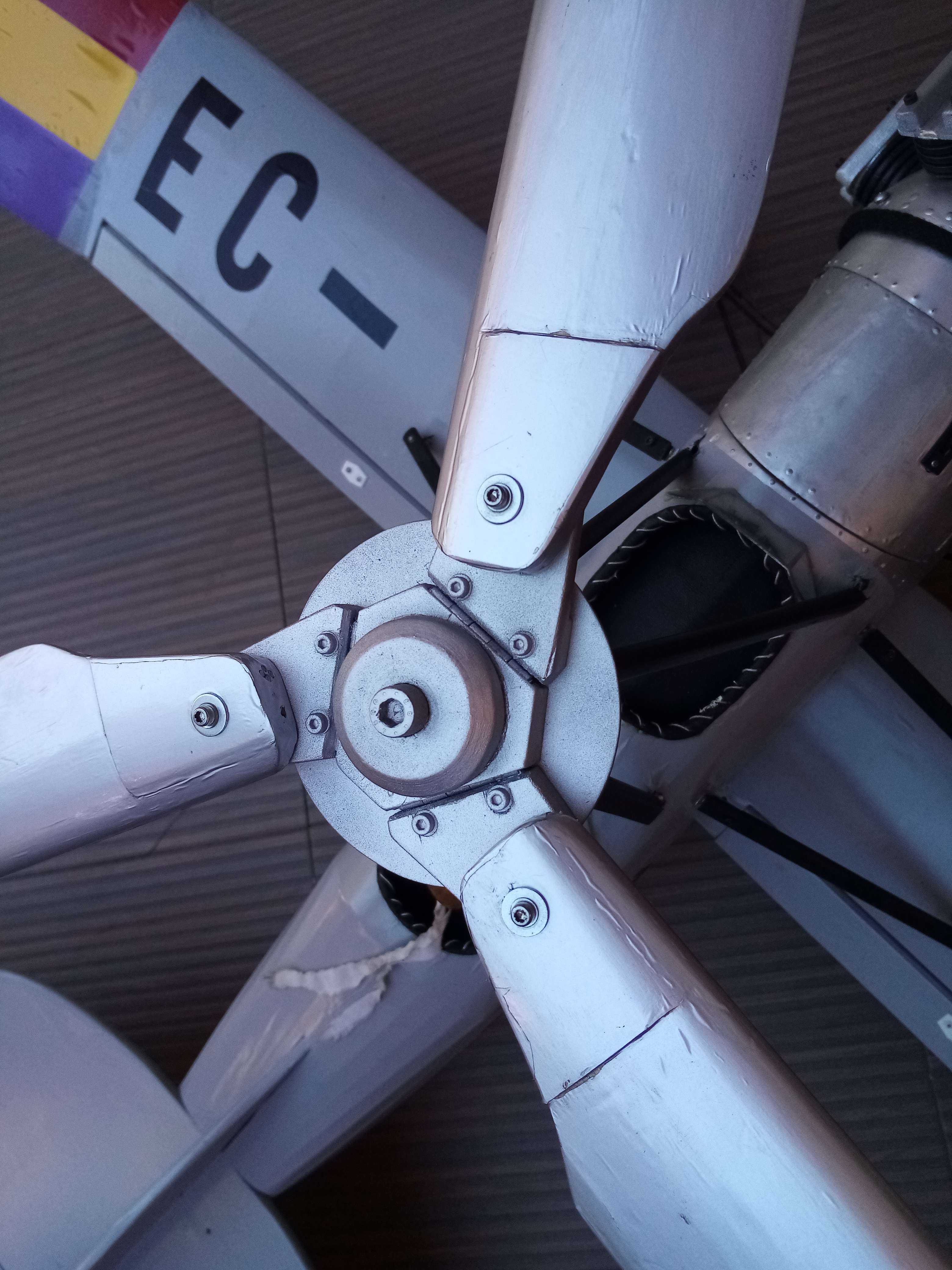

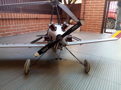

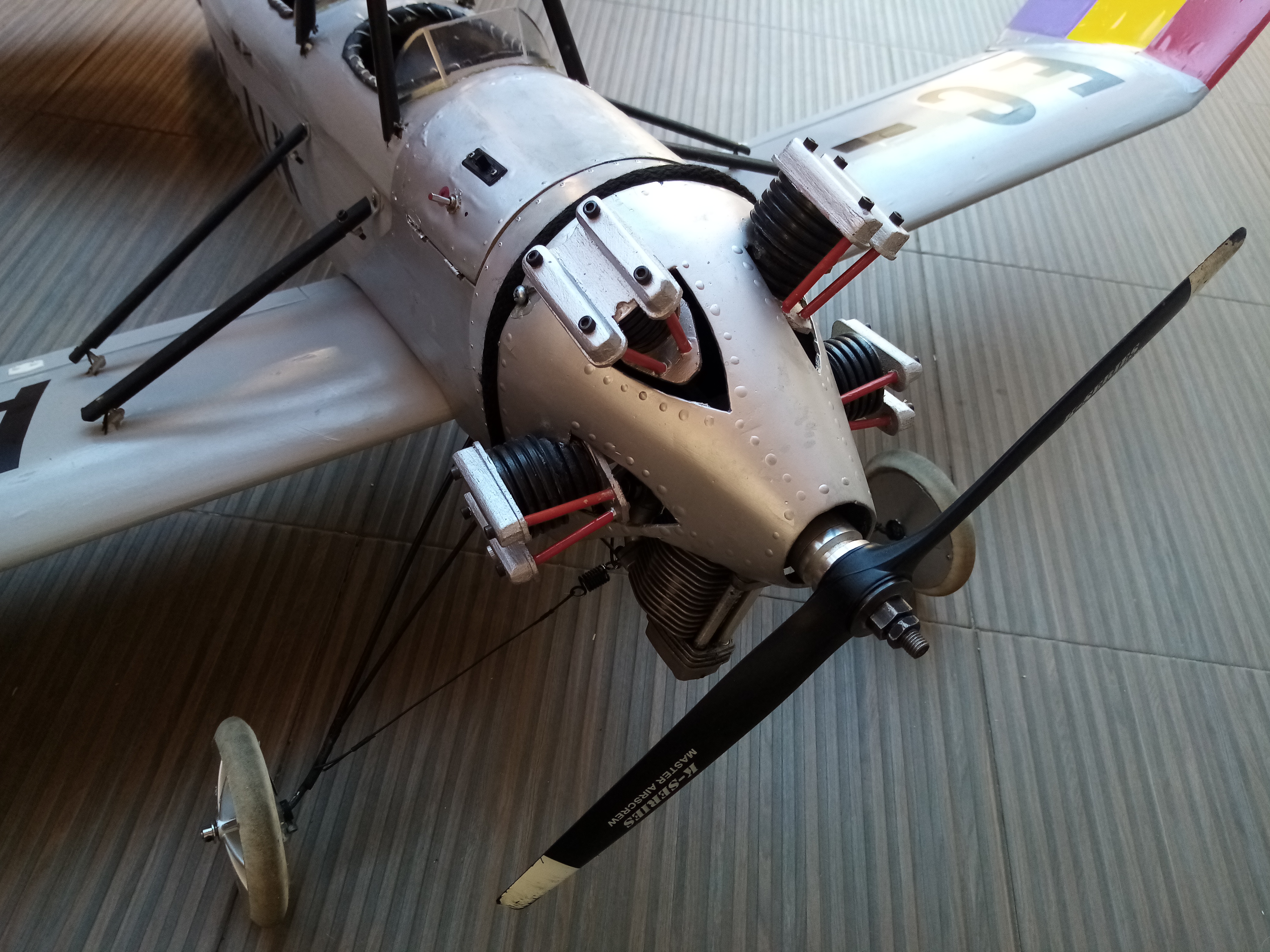

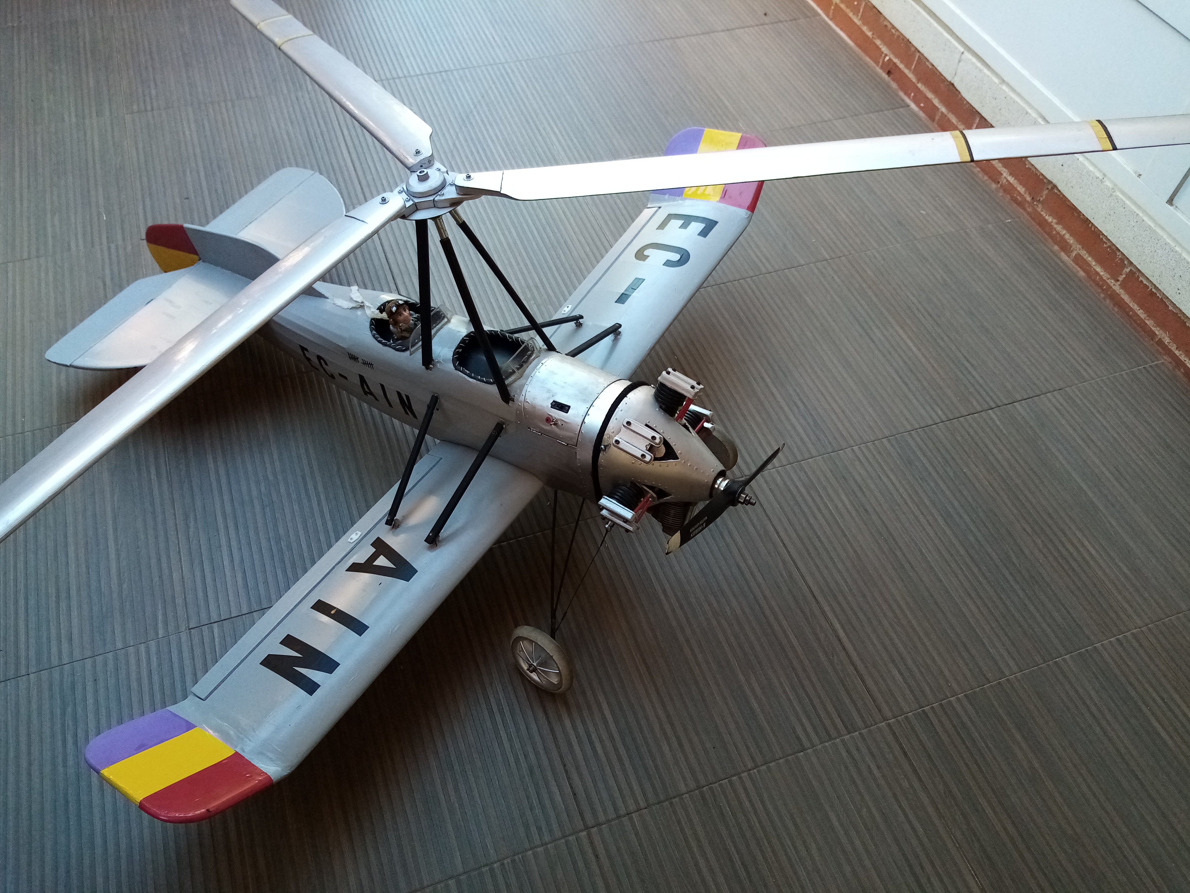

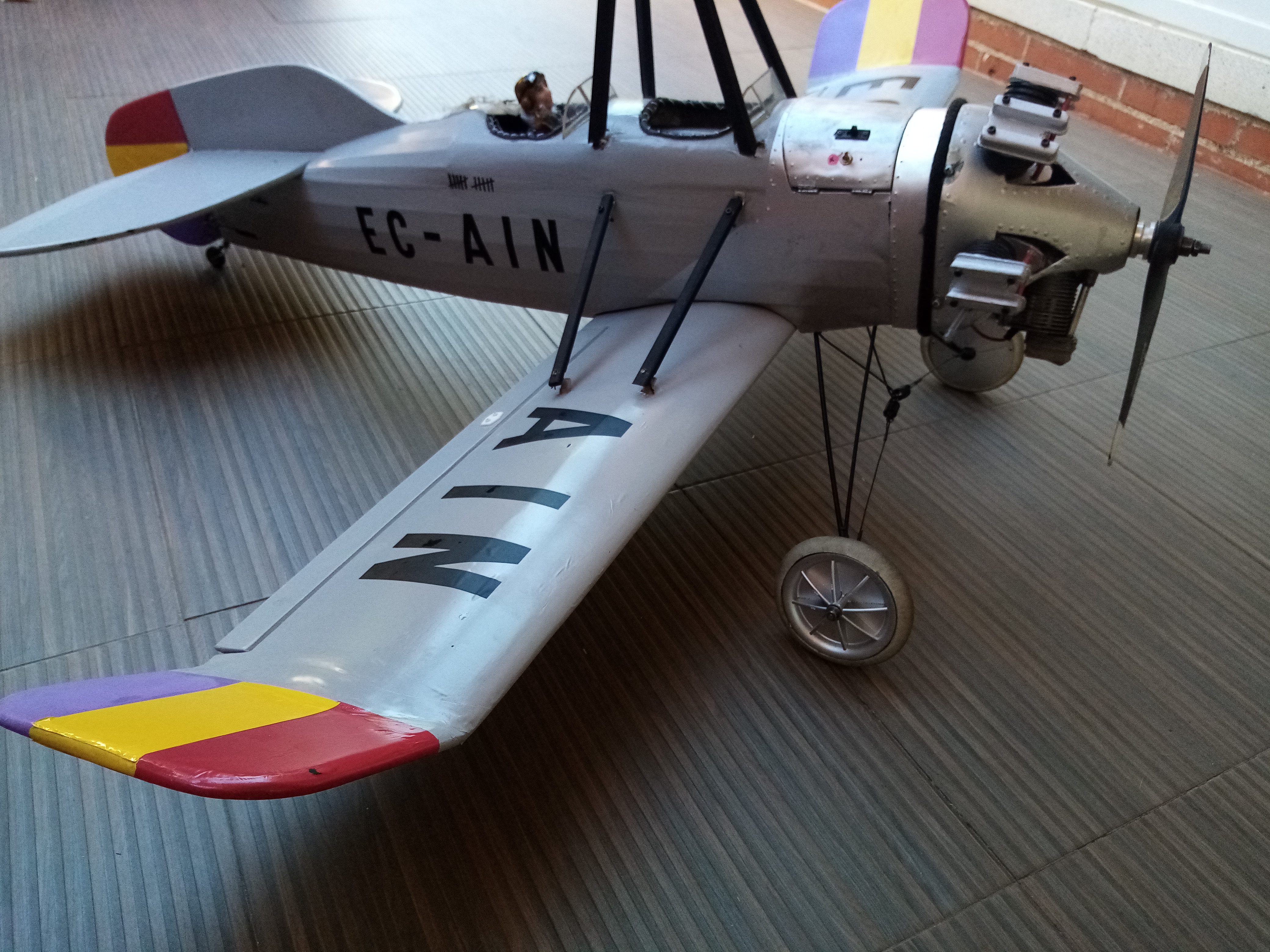

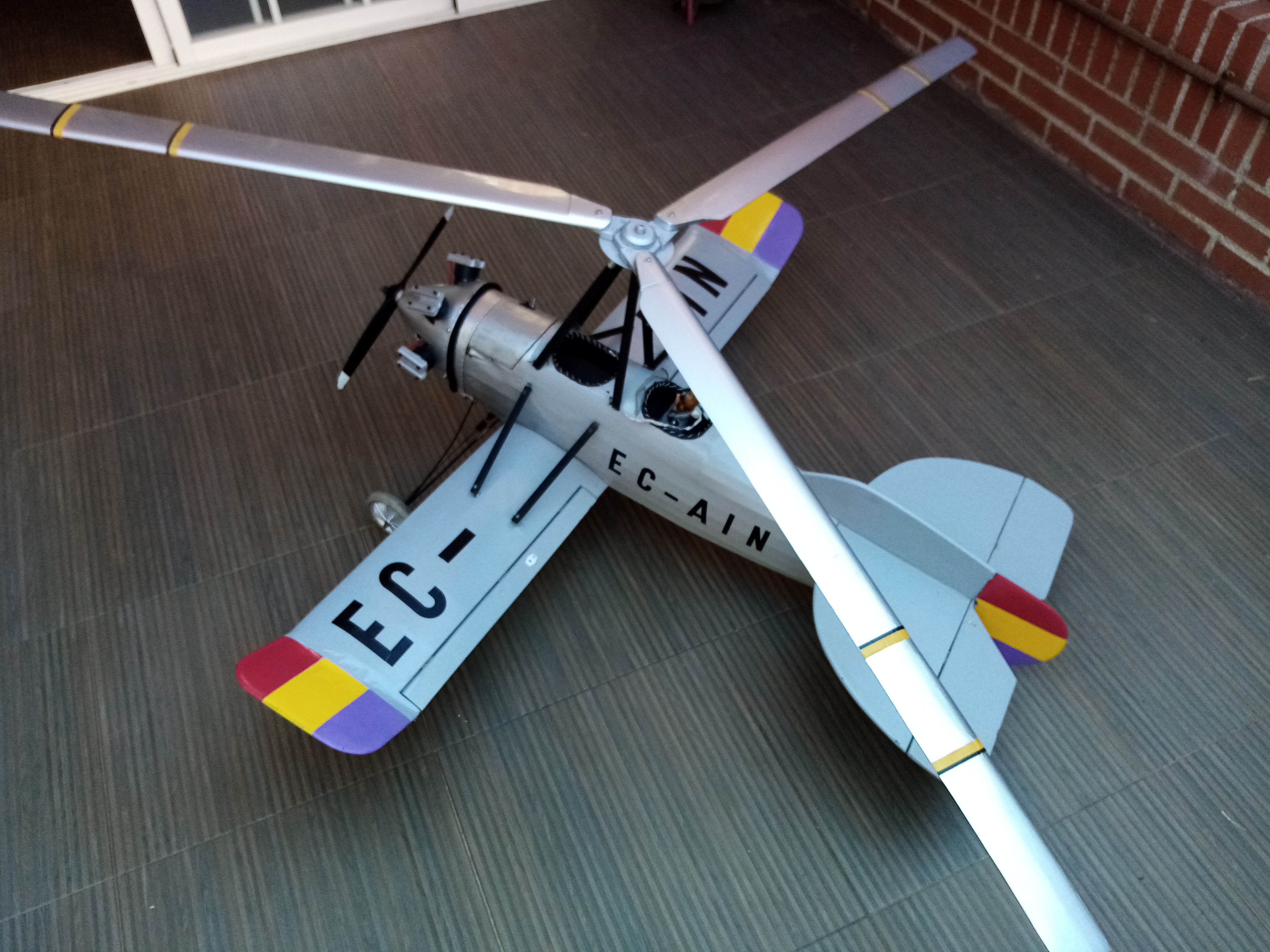

Las alas son de 130 de embergadura, con el famoso perfil clar y 20cm de cuerda, el diámetro de palas 93 cm y un peso de 4,5 kgs el total del aparato, el rotor es contrachapado filandes con 2 rodamientos de 20mm,si os fijáis es el de aerotec pero modificado en las articulaciones lleva bisagras de ebanistería, la verdad va genial.
El diseño a salido a base de fotos y unos pequeños cálculos, próximamente pondré vídeos
Por VOLVO
#1408222
Venga algún dato más por si alguien se anima, la torre el cg coincide con el del ala, están en línea y está tiene 2 grados de inclinación, en los tirantes delanteros coloque unos casquillos para modificar la inclinación pero no me a hecho falta moverla, el motor tiene un picado de 3,5 grados y no hace falta darle incidencia a drchs, el cg o picada lleva 12 grados parece mucho pero acabas así o más y por último va motorizado con un asp 91 4t.
Si alguno se anima le digo que es mucho más fácil de volar que el c30 y similares sin ala, el rotor es fijo se gobierna con alerones, profundidad y dirección así que animaros que da mucha satisfacción volar un aparatejo de estos.
