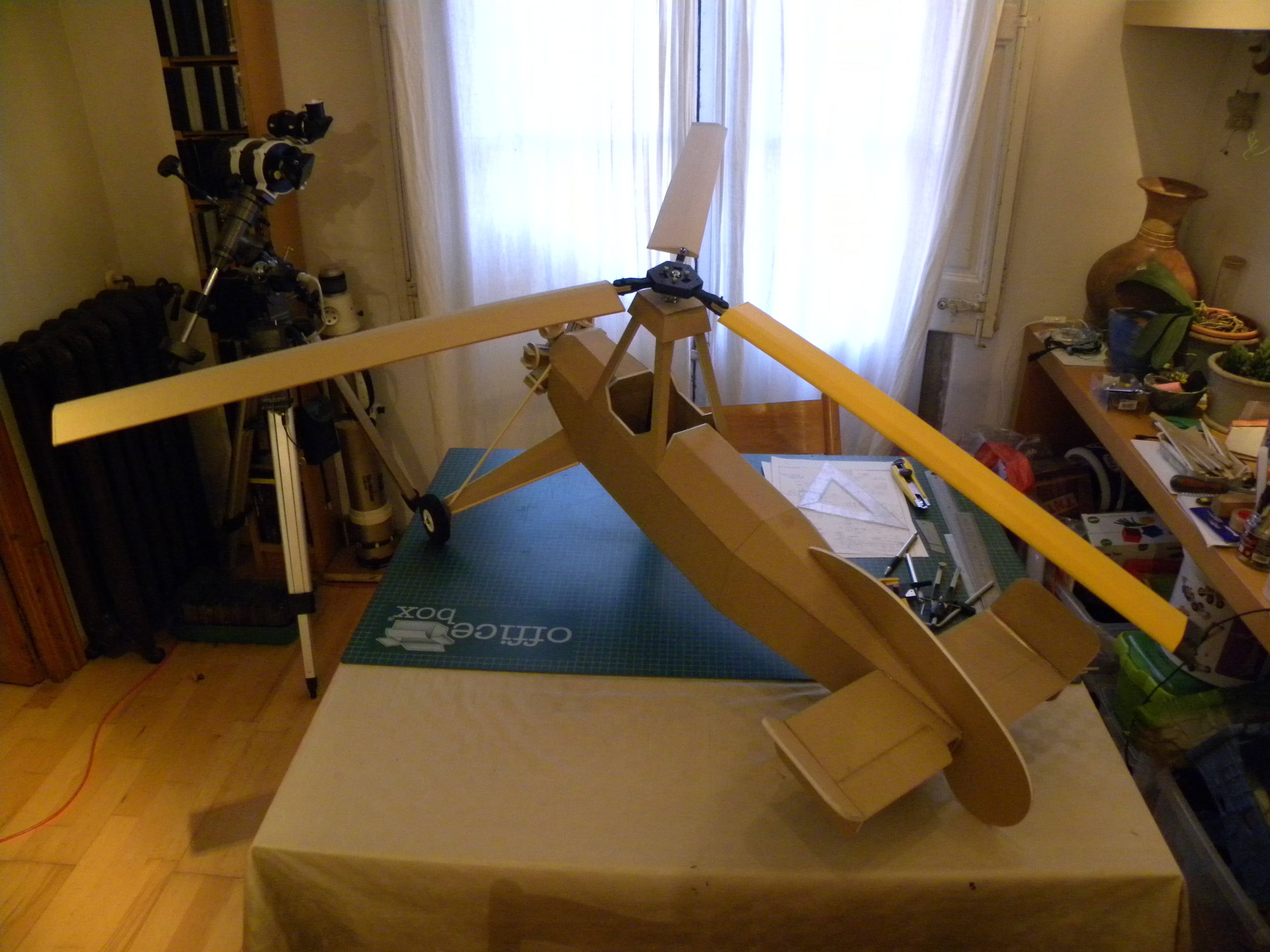

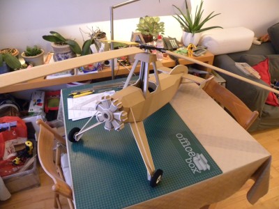

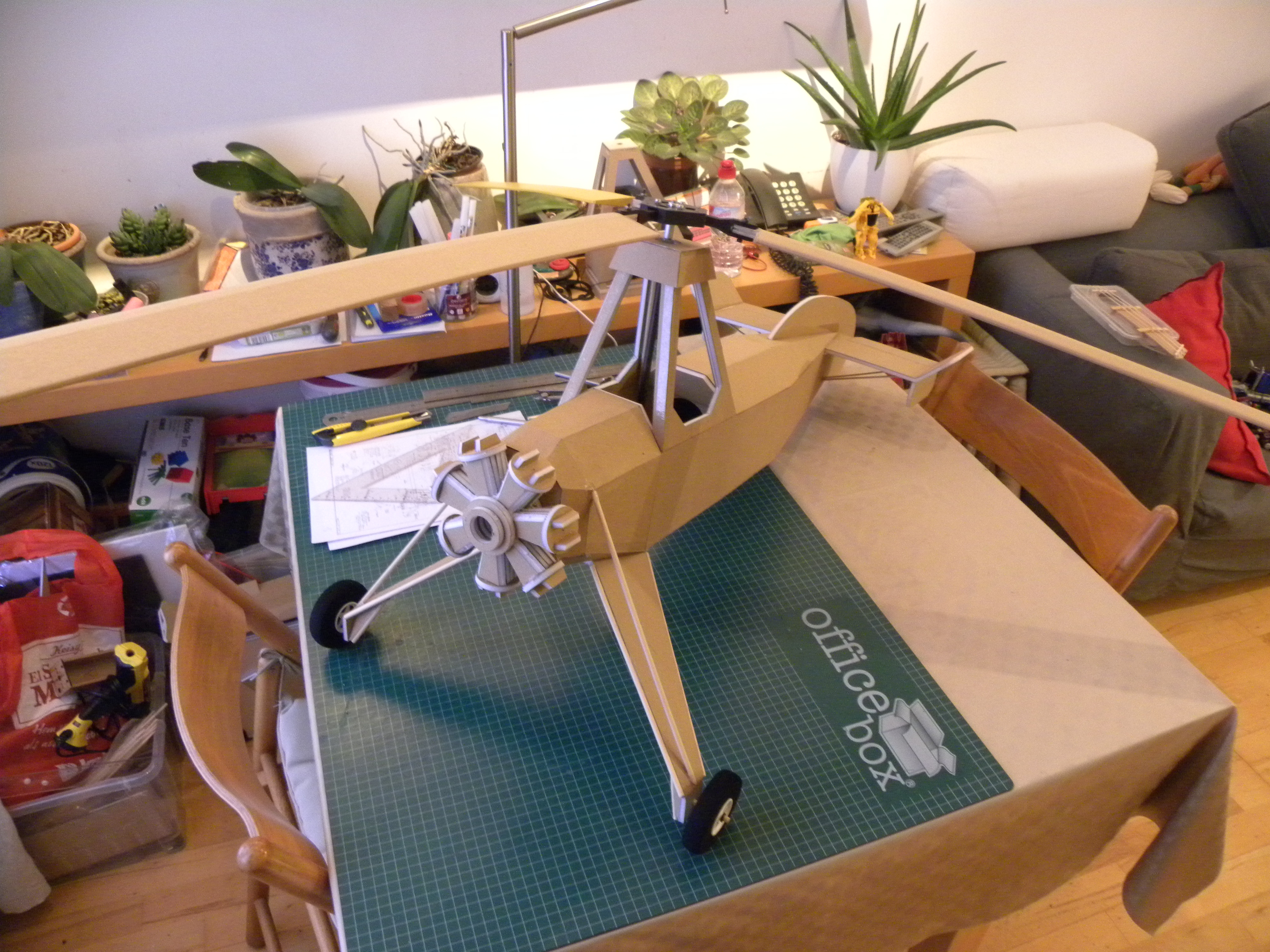

Buenos dias a todo el mundo.
Aprovechando el confinamiento he podido terminar el prototipo en carton pluma de un C30. Esperando poder ir a probarlo, queria preguntar si alguien me puede indicar como situar con exactitud el centro de gravedad. Como la regla de 1/3 para los aviones.
Tenia mas dudas pero gracias las grandes aportaciones de los otros hilos mas o menos ya me han quedado aclaradas.
