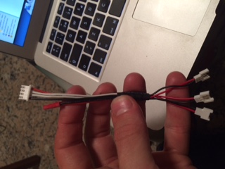

buenas necesito ayuda para configurar este cable de carga, las baterias serian de 300mah 1s
Gracias espero poder resolver la duda jeje

Ese cable conecta las tres baterías en serie, así que las tienes que cargar como si fueran una de 3S.
Pero tienes que tener cuidado, porque si el voltaje de las tres baterías es muy diferente entre sí seria como cargar una batería 3S mal balanceada, y esto puede tener muy mals consecuencias (pueden llegar a incendiarse)

Las carga muy bien gracias
