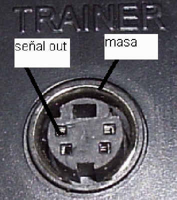

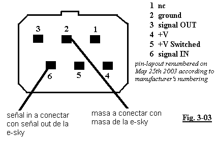

Por Krass
#1072859
Buenas Ivan.
Este es el esquema de la señal para conectar ambas emisoras,haciendolo asi tendrias que tener las baterias puestas en las 2 emisoras y la alumno (E-sky) con el cristal quitado y antena plegada pero tenerla encendida pues solo mandas la señal y no alimentacion.
