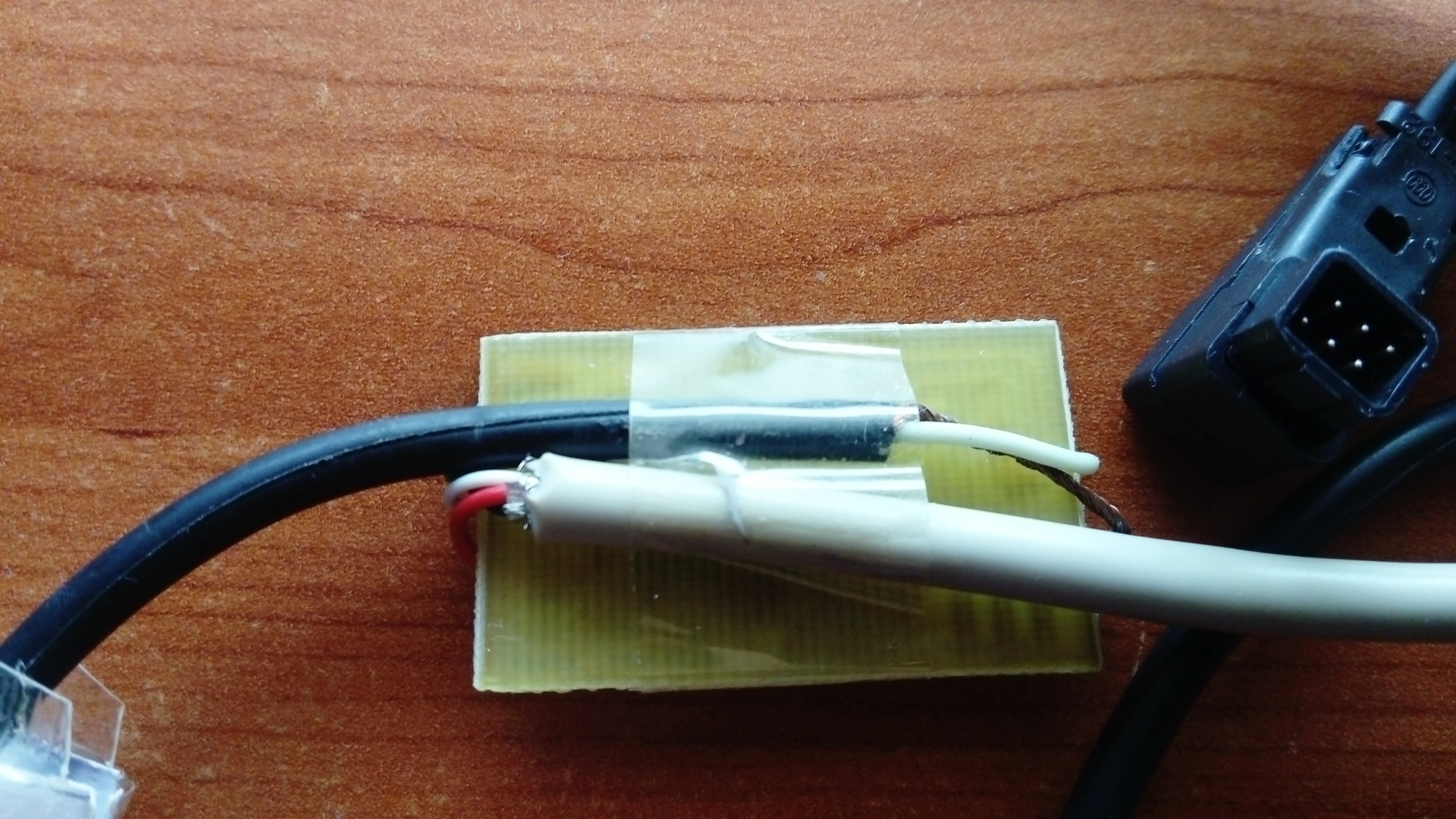

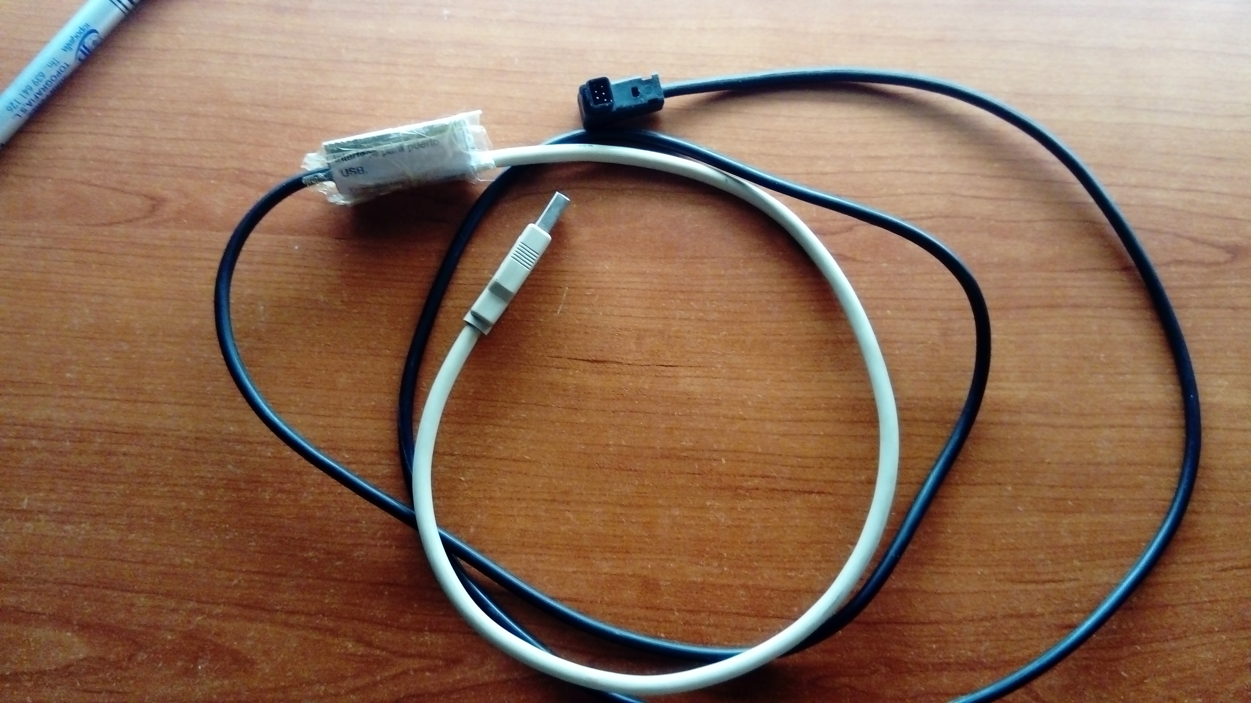

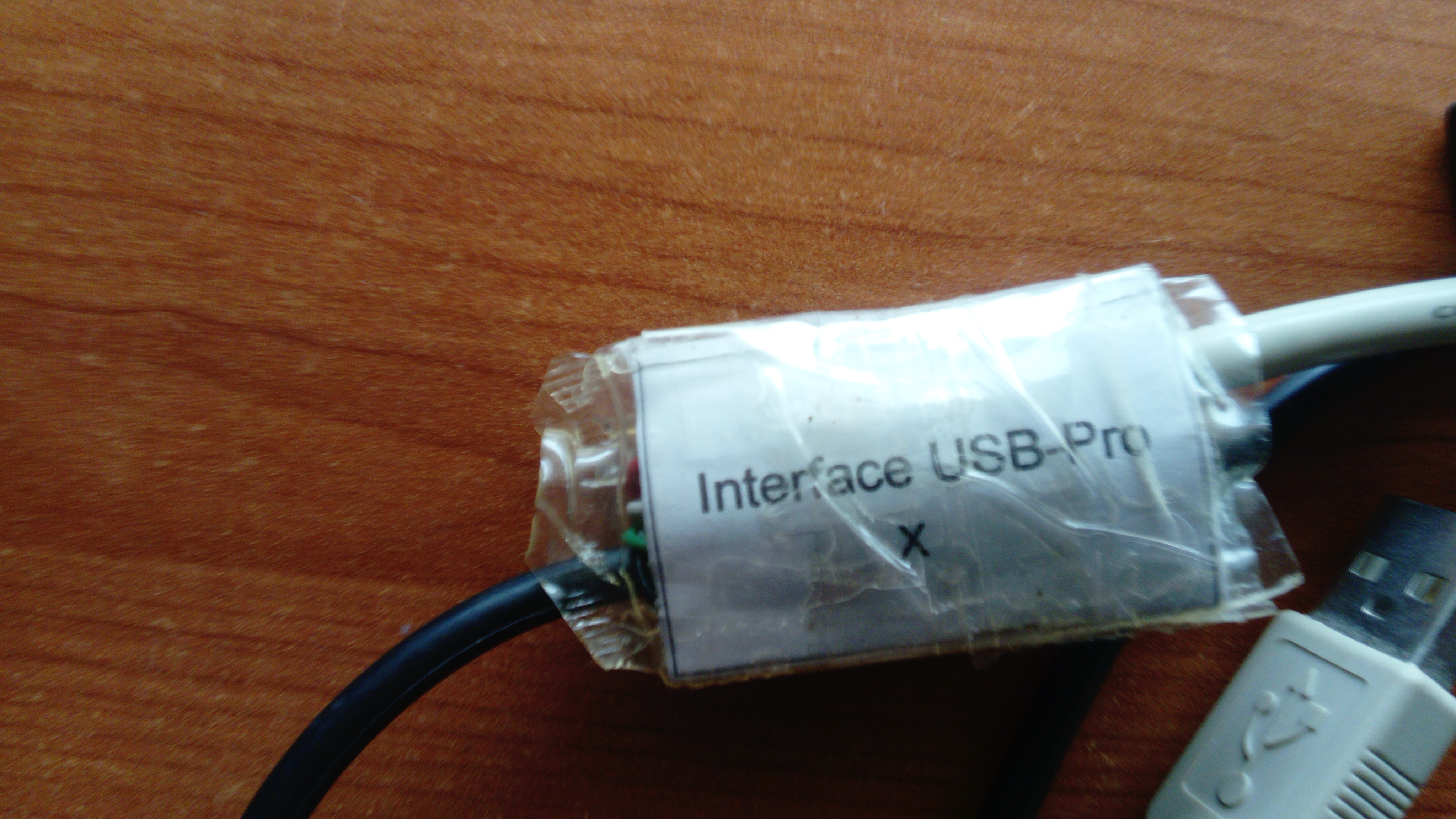

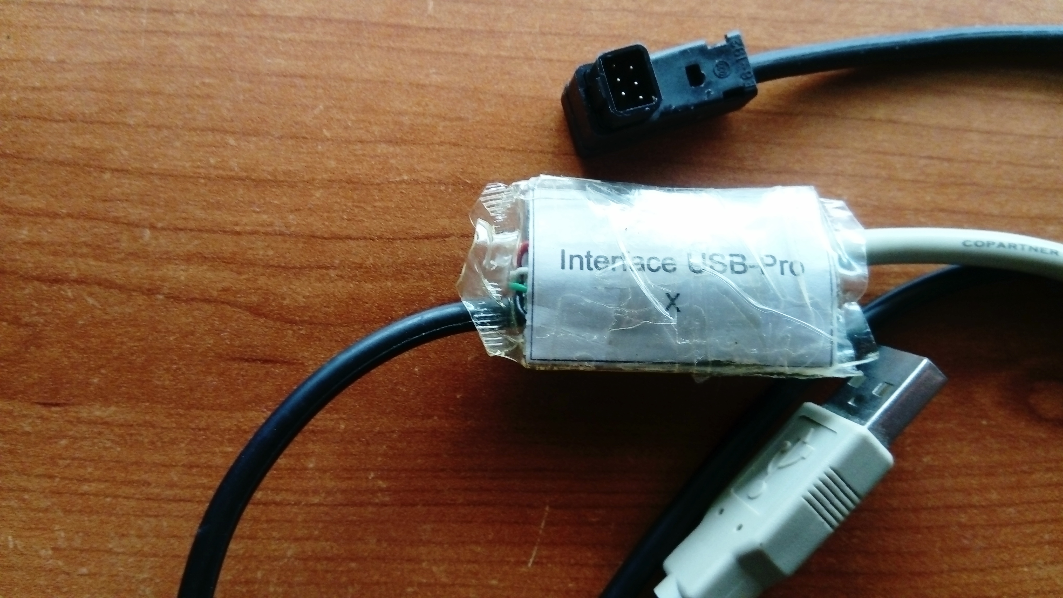

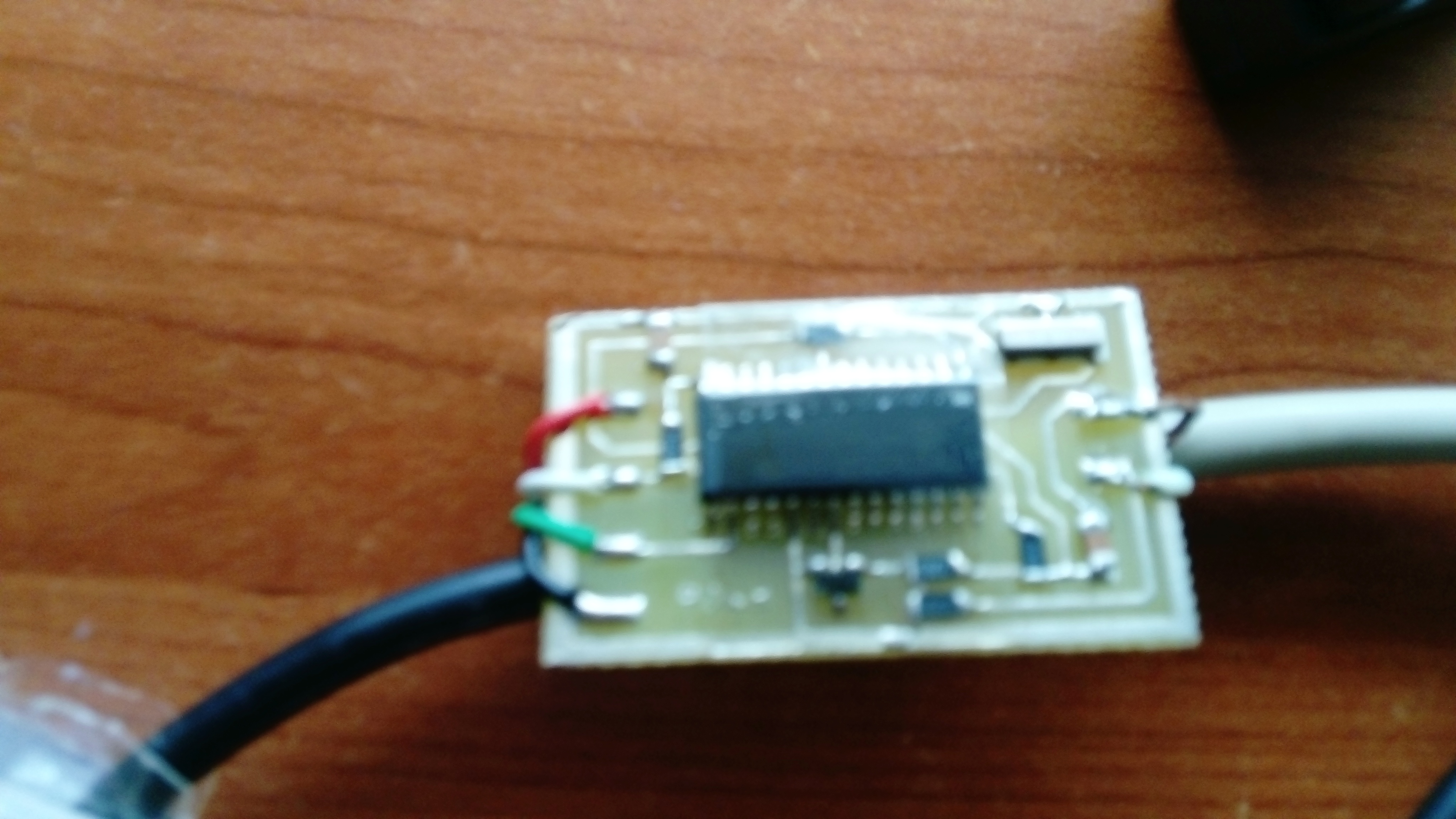

Gracias Capitan , nuevamente , si ,el conector de futaba con el cable ya lo tengo desde hace años , con el practicaba con el simulador , por eso creo que para darle de nuevo utilidad seria hacer dicha conexión con ambos cables sin tocar a los conectores , claro, todo esto si fuera posible , te adjunto el cable el cual te comento . A ver que opinas tu .
Gracias .
