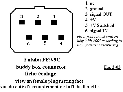

buenas.
me queria hacer el cable trainer de futaba conector cuadrado a conector cuadrado. pero en ninguno del los enlaces lo veo. si alguien fuera tan amable de decirme las conexiones para este tipo. muchas gracias

Por Krass
#777767
Aqui te pongo el esquema del conector cuadrado de futaba,tienes que conectar el signal out de un conector (3) con el signal in del otro conector (6) y viceversa (cruzar esos dos cables en ambos sentidos),y para la alimentacion tienes que conectar el ground de un conector con el ground del otro (2) y el +V switched de un conector con el +V switched del otro (5) recuerda que tienes que poner solo la bateria en la emisora del profesor que es la que enciendes y trasmite y quitar el cristal del alumno,un saludo.
