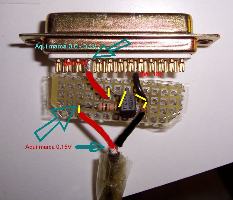

Hola, he intentado probar el cable paralelo para creo que he metido la pata en algo al hacerlo porque creo que no funciona. Os digo como he hecho las mediciones de voltaje a ver si están bien hechas: con el amperímetro puesto en 20v, si mido el voltaje en el jack de conexión a la emisora, marca 0.15, ¿es esto correcto? (la carga de las pilas de la emisora está al 70% más o menos, no se si esto influye en la medición), si mido el voltaje en el otro extremo del cable también marca 0.15. En cambio si mido el voltaje en los pines del puerto paralelo marca 0.0 - 0.1, ¿que debería marcar en este punto?, ¿es normal que aquí no tenga señal?, yo creo que hice algo mal, porque la señal se pierde en el transistor, os pongo una foto de como está hecho el circuito, las conexiones no están muy claras asi que pongo en amarillo las conexiones entre los componentes, a ver si me podeis echar una mano.
Gracias.
Editado: ¿Es posible que tenga el transistor conectado al revés?.
cable paralelo.jpg (93.48 KiB) Visto 3092 veces
