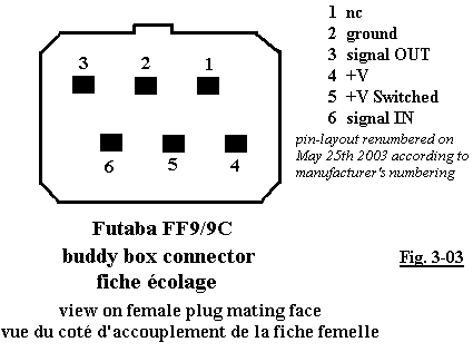

Mirad el link que han puesto ariba, esta todo explicado:
Conector Futaba.gif (5.08 KiB) Visto 4012 veces

Bueno pues yo me quiero hacer este cable profesor-alumno con los dos conectores cuadrados. En el link que habéis puesto no viene en concreto el esquema cuadrado-cuadrado, viene con el redondo además de muchos más.
Yo he sacado mis conclusiones y corregirme si no es así:
3--------------6
6--------------3
2--------------2
5--------------5
Espero que entre todos pongamos este esquema claro ya que nadie lo a puesto (eso creo)

No es necesario que hagas todas esas conexiones. Es suficiente con que:
Conecta el pin 3 del alumno al pin 6 del maestro
Conecta los dos pines "ground" de las dos radios (2)
Saca el módulo de emisión de la radio alumno (si no se puede, saca el cristal) Respecto a esto último, las Futaba 9C, al puentear los pines 4 y 5 en la radio alumno, hacen que esta se ponga en marcha, pero con el módulo RF desactivado (yo lo tengo así) pero ignoro si en la 7C funcionará, creo que si. Eso te evita tener que sacar el módulo o el cristal.
No conectes los demas pines entre las dos radios. Como mucho, haz el puente citado entre los pines 4 y 5 de la radio del alumno. En el manual de la 7C de Futaba
http://manuals.hobbico.com/fut/7c-manual.pdf
página 38 pone "never turn on power de la radio del alumno" (mas o menos). Yo asumo que es por que el cable que ellos te venderían, lleva el puente entre 4 y 5 y al insertar el conector se pone en marcha sin emitir, o porque el propio cable alimenta una desde la otra, a través del pin 4 de la radio maestro y el pin 5 de la radio alumno. Si la conectas desde el interruptor, se pone en marcha, y además emite (si no sacas el módulo o el cristal).
suerte

Entonces, interpreto que tu emisora, la Futaba 4EX sera la de "alumno" y la Futaba 6 de 6 canales, la del maestro.
Tienes que hacer un cable que:
-Conecte con un cable el pin nº 3 (signal out) de la emisora alumno (Futaba 4EX) con el pin nº 6 (signal in) de la emisora maestro (Futaba 6 Canales).
--Y además, que conecte los pines nº 2 en ambos equipos.
Puedes usar, como hice yo, un cable de esos de audio, con cable y malla, la malla la sueldas a los pines nº 2 de ambos conectores, y el cablecillo central, al pin nº 3 (lado alumno) y al nº 6 (lado maestro). Esto es válido hagas o no hagas lo que expongo mas abajo. Por supuesto, cuidado al hacer las soldaduras, y todo bien aisladito con termoretractil.
Si tu radio es la de este manual:
http://manuals.hobbico.com/fut/4ex-manual.pdf (mira la página 14)
es probable que cuente con el mismo sistema que he descrito. Prueba de hacer un puente entre los pines 4 y 5 (solo en el lado alumno) y observa si la radio se enciende, y además, muy importante, si emite. Si se enciende y no emite, no es necesario que quites el cristal. (ni que le des al interruptor de la radio alumno. si lo haces, se encenderá emitiendo, y eso es lo que no queremos.
En resumen
1º.-
Pin 3 alumno------------------pin 6 maestro
pin 2 alumno------------------pin 2 maestro
2º.- Si funciona lo del puente:
-pin 4 alumno------------pin 5 alumno
NO conectar el interruptor de alimentación de la radio!!!!!
NO es necesario sacar el cristal
Si no funciona lo del puente:
SI es necesario sacar el cristal.
ENCENDER la emisora normalmente con su interruptor.
En la emisora del maestro, no hay que tocar nada, ni sacar cristal, logicamente, ni nada. solo configurarla para que al activar el switch correspondiente emita la señal que le viene de la emisora alumno a través del pin 6 (signal in).

Hola a todos. Acabo de ensayar un cable para conectar mis emisoras y estas son las conclusiones:
Futaba 6EXA (alumno) con Futaba T6EXAP PCM-PPM (profesor).
Pines:
El 1 no usado.
El 2 con el 2.
El 3 alumno con el 6 profesor.
El 6 profesor con el 3 alumno.
El 4 alumno con el 5 profesor.
El 5 alumno con el 4 profesor.
Como se puede ver se trata de conectar la masa (2) con su igual e intercambiar las parejas (3,6) y (4,5) entre emisoras.
Hecho esto, ha sido necesario encender las dos emisoras porque encendiendo sólo la del profesor, la otra no hacía nada, a pesar de lo que digan las instrucciones originales.
Despues de encender las dos emisoras, el invento funciona. CUIDADO: la emisora alumno tambien emite por su antena en su respectiva frecuencia, hay que quitar el CRISTAL.
Hecho esto, he probado a desconectar el PIN 4 (profesor) y el invento continuaba funcionando.
Después he desconectado el PIN 5 (profesor) y lo mismo, funcionando OK.
Conclusiones: solamente es necesario conectar las masas (2) e intercambiar las señales de entrada y salida por los pines 3 y 6.
Curiosamente el invento es reversible, si se le pone de nuevo el cristal a la emisora alumno y se le quita a la emisora profesor, se cambian las tornas y la que antes era alumno se convierte en profesor, con su respectivo avión, claro.
No olvidar programar los mismos ajustes en las dos emisioras.
Ventajas: creo q me ha costado 4 euros.
Inconvenientes: joer lo pequeños q son los pines, muy difícil de construir sin que haya contacto entre ellos, están muy juntos.

Tu problema es un error de cableado. La conexión correcta para un cable bidireccional es la siguiente:
2---->2
3---->6
5---->5
6---->3
Con este cableado la emisora que se enciende es la que hace de master y alimenta a la slave. No hay que quitar el cristal de la slave ni encenderla (si la enciendes empezaría a emitir). Si apagas la radio que estaba encendida y enciendes la que estaba apagada se cambian de roll entre ellas, la que era master pasa a ser slave y viceversa.
También se puede hacer un conexionado unidireccional que sería como sigue:
2---->2
3---->6
5---->5
Funciona exactamente igual, solo que hay que asegurarse de conectar a la radio slave el conector que tiene cableado el pin 3 y a la master el que tiene cableado el pin 6.

Si, vale para cualquier emisora futaba con conector nuevo (cuadrado). Siempre siguiendo el pinout que aparece en la imagen que publica sami3D más arriba. Por cierto, he leído el hilo entero (antes no lo había hecho) y me ha sorprendido un comentario de Enric Hernadez:
Enric Hernandez escribió:Para que quieres unir los pines nº 5? que esperas conseguir con ello? Si alimentamos la emisora por el pin nº 5,esta se pone en marcha sin emitir. Esta alimentacion puede venir de la propia emisora (Pin nº 4) o de la emisora del maestro (Pin nº 4 de SU conector). Si unes los pines nº 5 de los dos conectores, dudo que obtengas algún efecto (positivo).
La razón de unir los dos pines 5 (+V switched) es precisamente que cuando enciendes la emisora "master" alimentas desde ella el encoder de la "slave" sin alimentar su etapa de RF, de esta forma no necesitas encender la slave ni quitarle el cristal. Si además usas el cableado bidireccional, la radio que enciendes hace de master y la que mantienes apagada hace de slave, sin tener que preocuparte por qué conector le enchufas a cada una. Si unes el pin 5 de la slave al 4 de la master se te pueden dar dos casos, ninguno de ellos deseable:
-Si en la emisora master está presente la tensión de batería en el pin 4, la radio slave se encenderá nada mas conectar el cable, antes de encender la master; esto te obliga a desconectar ambas emisoras cada vez que terminas un vuelo para que la slave no siga consumiendo de la master innecesariamente.
-Si en la emisora master NO está presente la tensión de batería en el pin 4 (como pasa en el caso de "miguelito900") no alimentarás la slave a través del cable, lo que te obliga a quitarle el cristal para que no emita y después encenderla.
Si conectas los pines 5 (+V switched) de ambos conectores no tienes ninguno de estos problemas. Alimentas la slave cuando enciendes la master y no tienes que quitarle el cristal.
