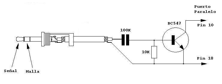

Por jlvega
#32806
Hola, aquí tienes el esquema que habia preparado, a ver si así lo ves más claro que explicado.
El jack es estéreo y el cable mono, se conecta al puerto paralelo, si tienes Windows XP tienes que instalar también el PPJOY y activar la interrupción del puerto LPT1.
En caso de que no te responda, prueba a cambiar el cable vivo por la malla en el jack.
J.L.Vega
Pincha en el dibujo para verlo bien.

bueno, pues despues de probar con el jack estereo tampoco funciona, hay una diferencia entre el esquema que me has mandao y el de la pagina, la resistencia en el tuyo va de el cable de señal al de tierra y en la pagina va en serie del cable de señal a la patilla central del transistor, como lo monto?
Por jlvega
#32916
Hola, montaló como te pinto en el esquema, con el condensador en serie con la señal de la emisora y la resistencia entre la base del transistor y la masa.
Se trata de eliminar la componente continua de 3v que tiene la señal y que no llegue al transistor para que no lo sature, por eso se pone el condensador en serie, mientras que los impulsos si pasan.
¿Has comprobado si sale bien la señal de la emisora?, tienen que ser grupos de seis impulsos que se repiten cada 20 ms.
J.L.Vega.
Por apretatuerkas
#32918
hola de nuevo, no tengo condensador es esncial? y el ppjoy ya lo tengo como hago la interrupcion del lpt?
Gracias de nuevo y perdona
Por jlvega
#32923
Hola, si no tienes condensador, entonces pon la resistencia en serie como la tenias, pero procura que sea de un valor más alto, unos 47K.

Por apretatuerkas
#35665
hola de nuevo he estado liao y no he podido ni mirar el foro, jlvega voy a comprar el condensador para terminar el cable de una vez, necesito uno de 100k segun el esquema que subiste con eso sabra el de la tienda lo que me tiene que dar? y otra cosa el transistor que tengo yo es el que viene en la web donde mire la 1ª vez (c2222 creo recordar) es igual que el que pones en el esquema?
Gracias de nuevo por tu ayuda y paciencia
Por jlvega
#36017
Hola, el 2N2222, yo lo que le pongo es el BC547, que es el más normal y barato que hay en las tiendas de electrónica.

Por apretatuerkas
#37721
Bueno pues ya compre el condensador de 100k lo puse tal y como viene en el esquema y sigue sin funcionar, volvi a configurar el ppjoy y tampoco, puede ser el transistor?
Gracias de nuevo por vuestra ayuda
Por jlvega
#37761
Hola, Vas a tener que ir comprobando paso a paso.
Lo primero, verificar que sale señal de la emisora por el jack.
Para esto, necesitarias un osciloscopio, si no lo tienes te puedes bajar uno de internet que funciona con Windows y la tarjeta de sonido, el WINSCOPE.
Tienes que ver una señal de esta forma:
|__|__|__|__|__|__________________|__|__|__|__|__|__....
a la salida del cable, si estuviera invertida, cambia el vivo y la malla en el jack macho.
J.L.Vega.
