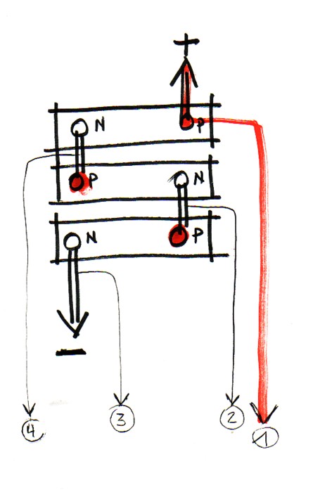

Hola, ya he preguntado esto otras veces pero entre que no me entero y el cierto miedo que me dan lan lipo, voy a preguntarlo de nuevo pero con imagenes, segun la imagen adjunta como iria el cableado, el 0 es el positivo esto esta claro pero donde iria los tres cables restantes?
Segun el manual del cargador :
b1-= 3.7v
b2-= 7.4v
b3-= 11.1v
el problema donde conecto los citados cables, he puesto a cada posible conexion un numero en la foto.
Muchas gracias y perdonad mi ignoracia.

Hola marcelg
Pasa que yo las tengo soldadas de diferente forma, para acabar igual, no hay tu tía...!
Te dejo un escaneo del croquis del montaje que he hecho.

Como veo, van en la junta del polo - y +, entonces en mi caso seria cable rojo al 0, siguiente al 2, siguiente al 4 y el negro al negativo, es asi?
Tiene que la soldadura en medio o puede ir directamente al borne?
