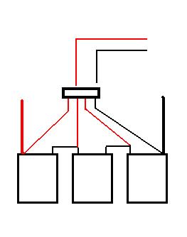

mi pregunta era si para sacar los 7,4 volt necesitaria 2 rojos y el negro???
si es así si no pasa nada al unir los 2 rojos para sacar un positivo?
el consumo creo que no es excesivo creo
si luego las cargo ekilibrandolas ????
todo esto es para ahorrar el peso de las dos batt 2s que necesito para los 4 neones 2 x batt
como e visto que hay gente que lo hace :?:
crei que era una buena solucion para ahorrar dinero espacio y peso
tu diras que te parece
gracias
un abrazo de miriam :wink:

no!!! no hay 2 positivos y un negativo, los cables van entre cada elemento, si unes dos de los cables, cortocircuitas uno de los elementos!!!
mira este esquema:
por poner una bateria 2s de 300 milis y pocas C, no añades mucho peso, y a esa bateria enchufas todos los neones...

miguelonete escribió:no!!! no hay 2 positivos y un negativo, los cables van entre cada elemento, si unes dos de los cables, cortocircuitas uno de los elementos!!!
mira este esquema:

a ver si yo kojo el rojo y el azul de esa foto
para sacar un positivo no podria ser??se cortocircuitaria al unirlos???
rojo +azul=a un positivo
y el negro el negativo

fijate que el rojo va al positivo de un elemento y el azul al negativo del mismo elemento, si los unes, cortocircuitas el elemento.

miguelonete escribió:fijate que el rojo va al positivo de un elemento y el azul al negativo del mismo elemento, si los unes, cortocircuitas el elemento.
tengo los 2 elementos de 250 ya
pero como sakaria 7,4volt de una lipo 3s del ekilibrador?????

Si asi y todo quieres sacarlo de la misma batería solo puedes hacer esto.

esco escribió:Si asi y todo quieres sacarlo de la misma batería solo puedes hacer esto.
Esco
ok gracias
cable 2 y 4 :wink: :wink:
eso es exctamante lo que keria saber ya por cabezoneria :wink:
gracias otra vez esco

pero como te dice esco en el primer mensaje, eso desequilibra la bateria... ¿hasta que punto? habria que saber el consumo de los neones...

cogiendo el cable 2 y el 4 del conector del equilibrado, ¿hay 7,4 voltios?
por lo que he entendido yo(no me hagas mucho caso)
si cojes el 1y el 4 hay 11,1
si cojes el 2 y el 4 hay 7,4
y si cojes 3 y el 4 hay 3,7
o eso entendi yo :roll: :roll:
PD:que nos lo confirmen si estoy ekivokado :wink:

si te fijas en el esquema que he puesto, entre el cable 1 y el 3 hay 2 elementos, asi que hay 7,4v... tambien hay 7,4 entre el cable 2 y 4, entre el 3 y 5 (si la lipo es 4s...)

lo que me hacia dudar era el cargador, cuando enchufamos el pack con el conector del equilibrado al cargador, nos da los 3.7 para los tres elementos, y claro lo hace mirando el cable 1 con 2, 2 con 3 y 3 con 4.
ok, ok, gracias
