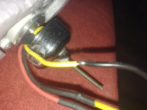

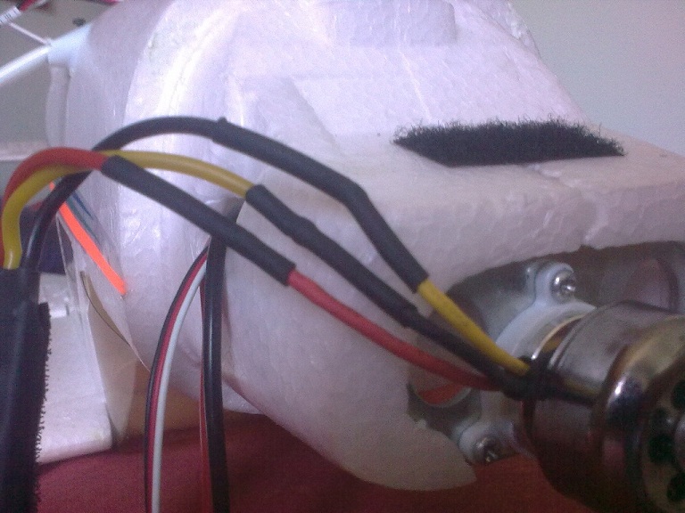

Pues eso, como es posible que la cessna me venga asi de "fabrica"? el ccolor rojo de motor y variador si son los correctos, pero el negro va ocn el amarillo y el amarillo con el negro y lo mejor de todo es que funciona.. jajaja. Me he dado cuenta despues de haber tenido un aterrizage con incidencias jajaja.
El caso es que tengo un variador pai, de 60A de un t rex 500 y... mira, por probar a ver que tal.... pero me da cosa ponerlo como está puesto este no vaya a ser que me lo joda....

no te preocupes, en un motor brushless el orden de los colores es indiferente, si gira en el sentido correcto, dejalos asi, si ves que gira al reves, solo tienes que intercambiar dos cable entre si ( desconectas 1 del motor y lo enchufas a otro del variador y de este al primero )

pues como te han dicho mientras la helice gire como de be de girar no hay ningun problema,si gira al contrario pues le cambias uno por otro,y verifica que gire en el sentido correcto,pues si lo sullo es que le pongas conectores,yo a mi cessna 747 venia con bananass de 3,5mm,y el variador tambien,y compre un motor tower pro que va muy bien tambien.
