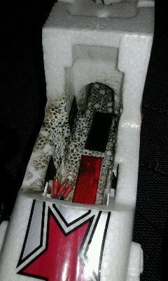

Hoy haciendo el gilipollas en la playa con mi querida funcub en un vuelo invertido a ras de agua. Al querer salir hacia arriba,me a tocado el timon en el agua con el consiguiente chapuzon en invertido. Resultado variador y bateria quemados, interior de la cabina derretido y el motor al conectarlo de nuevo se queda pitando.pi.pi.pi.pi.pi.pi.pi.pi.pi seguidos y como queriendo ir hacia delante y hacia atras. Alguien sabe si el motor esta jodido. Seria una pena por que era todo original multiplex.

#1321861
Aqui esta una foto de lo que puede hacer una lipo.suerte que fue en el mar y que la lipo al quemarse se solto. Mañana volvere para ver si la encuentro que el agua estava muy fresquita jejejejeje

A lo mejor queda humedad en el motor y está en corto?
Puede que secándolo con un secador mejore. En caso de que no, puede que el agua salada haya producido corrosión y no tenga salvación a menos que vuelvas a bobinar el motor.

:shock: No sabia que al caer al agua la batería se incendiase...La electronica se que te la cargas pero el motor se supone que el aislamiento de las bobinas no se tiene porque ir...
Yo creo que el motor se ha quedado bloqueado al tocar el agua y la intensidad de la corriente te lo habra quemado.

Gracias a todos por vuestras aportaciones. El motor a vuelto a funcionar. Lo cascado al final: un servo,bateria y variador.(variador y bateria en el fondo del mar) ya casi esta para otra jejejeje. Lo que mas rabia me da es el avion quemado,suerte que no se quemo por fuera por que la bateria se solto jejejejeje. Lo del servo voy a verlo por que funcionar funciona pero se quedo en otra posicion. Raro raro

si miras la zona de los 'pies humedos' ( alias 'barquitos' ) veras mas de una recomendacion para 'marinizar' el modelo, desde el globito para el receptor, pasando por la vaselina en la salida del eje del servo, pegamento de contacto en el reborde de la caja del servo por las juntas, en la zona de entrada del cable de conexion a la caja de servo, meter una 'fina y segura' en la zona inferior del fuselaje para que recoja cualquier agua que pueda entrar y que no este salpicando por dentro, el ajuste del ala al fuselage con silicona, rociar con wd40 los bobinados de motor para que forme una barrera al agua y si por 'lio de dedos' o 'fallos de apreciacion de altura' :twisted: ocurre un encuentro con la mar-salada, soltar lo antes posible las baterias/pilas de la electronica, remojar los elementos en agua destilada, cambiando la misma una o dos veces para que absorva la sal disuelta, y secar completamente todo antes de intentar comprobar el funcionamiento ( incluso desmontando las cajas de receptor/variadores y limpiando las pistas con cepillo de dientes para eliminar los posibles restos de corrosion/sal depositada en las pistas )
saludos y que lo recuperes bien :wink:

Eso mismo eslo que he hecho sukoi. En cuanto lo saque del mar abri el receptor saque el motor y manguerazo, luego lo puse al sol y ya en casa deshumidificador.pero ahora que la funcub aprobado el agua me esta pidiendo a gritos unos flotadores jejeje. Me pasare por el foro de los pies mojados. Jajajajajajajajajajaja gracias
