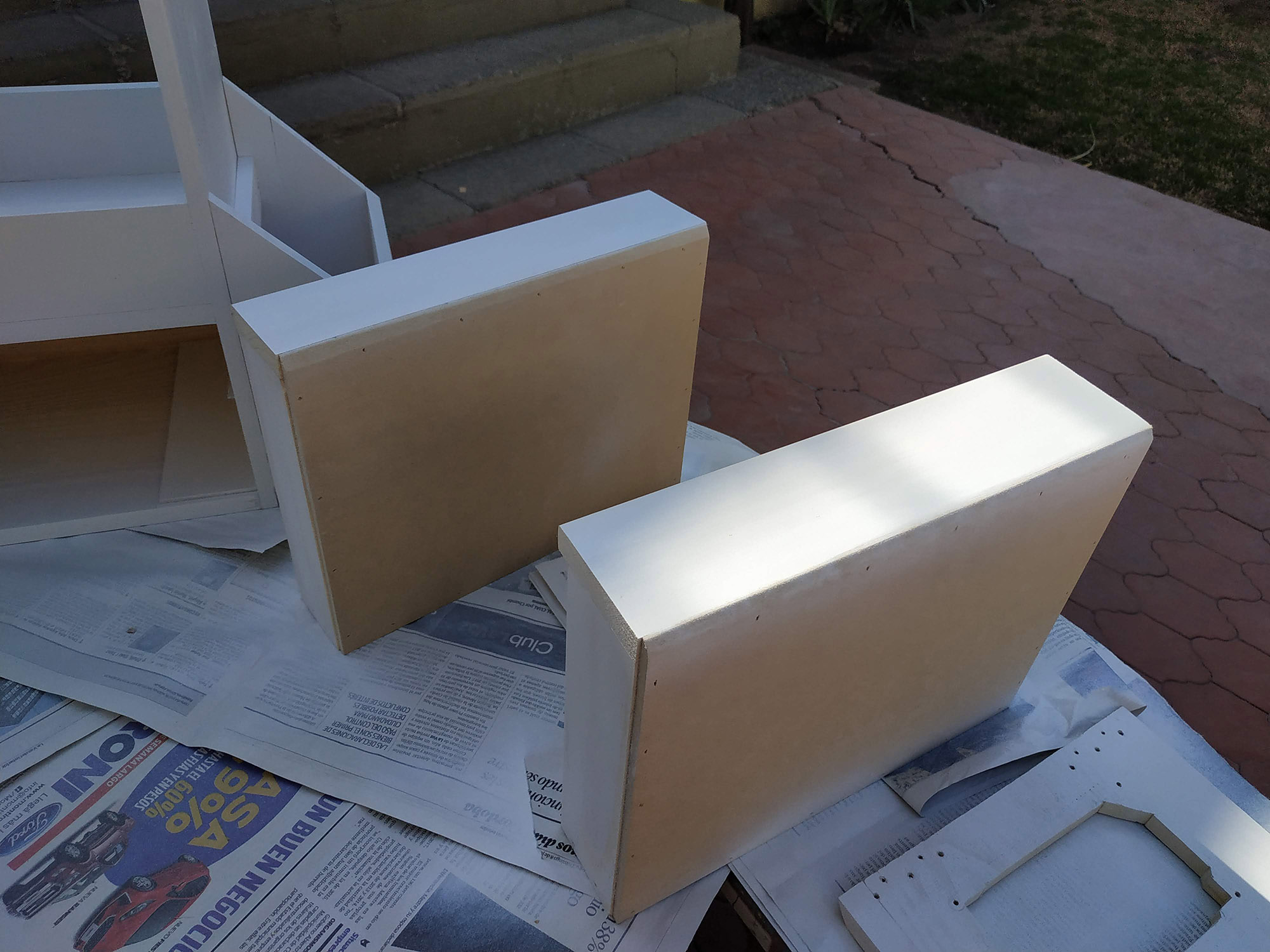

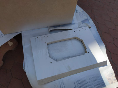

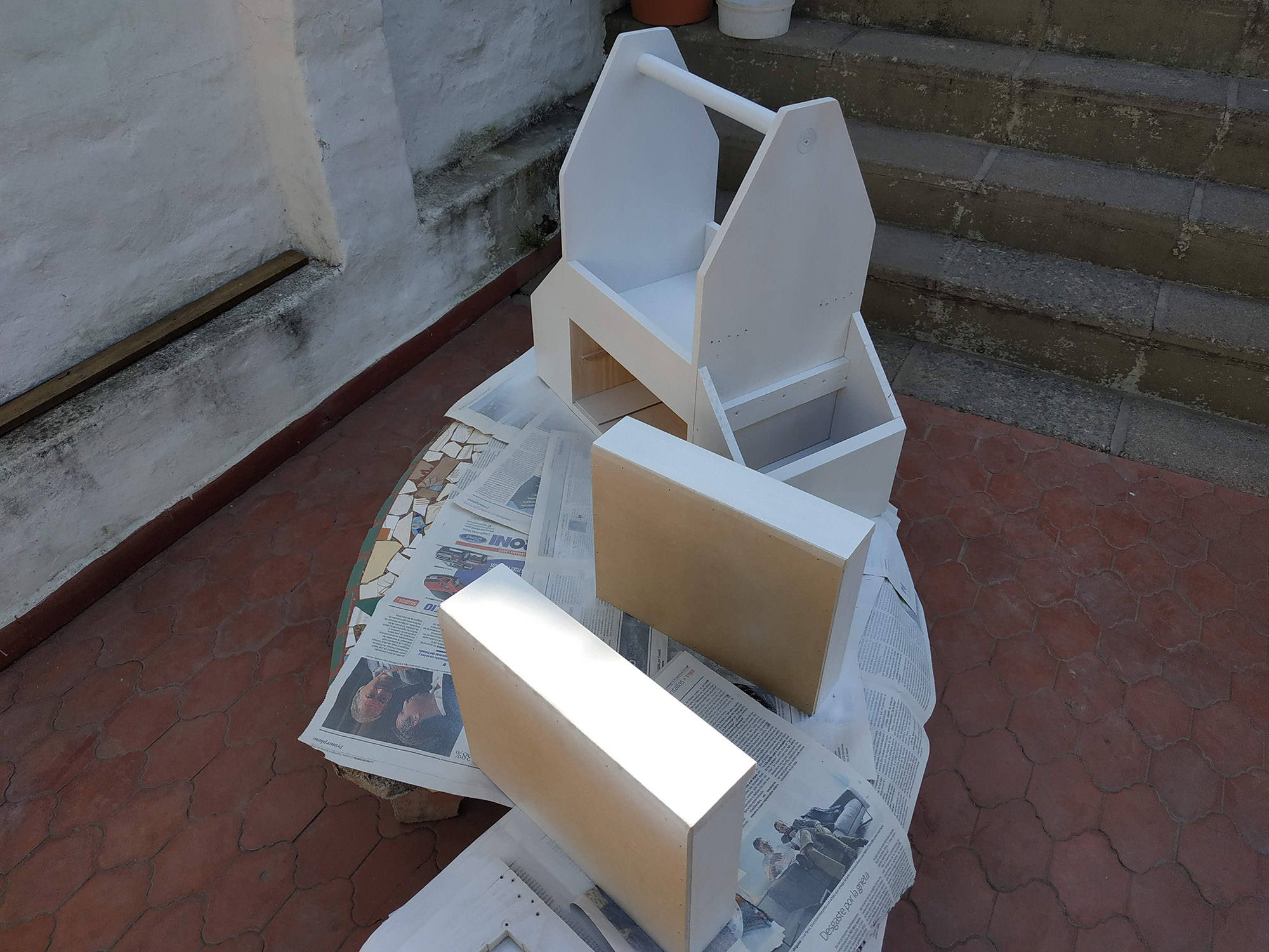

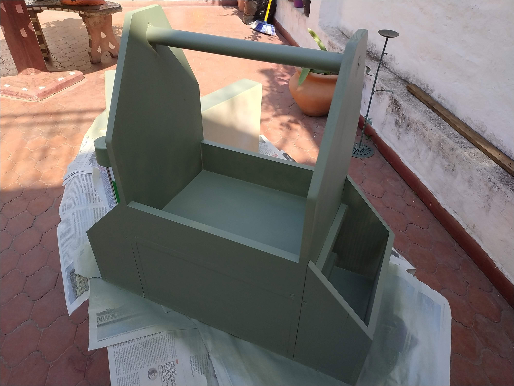

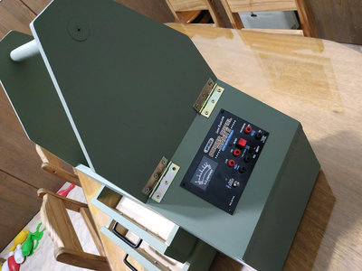

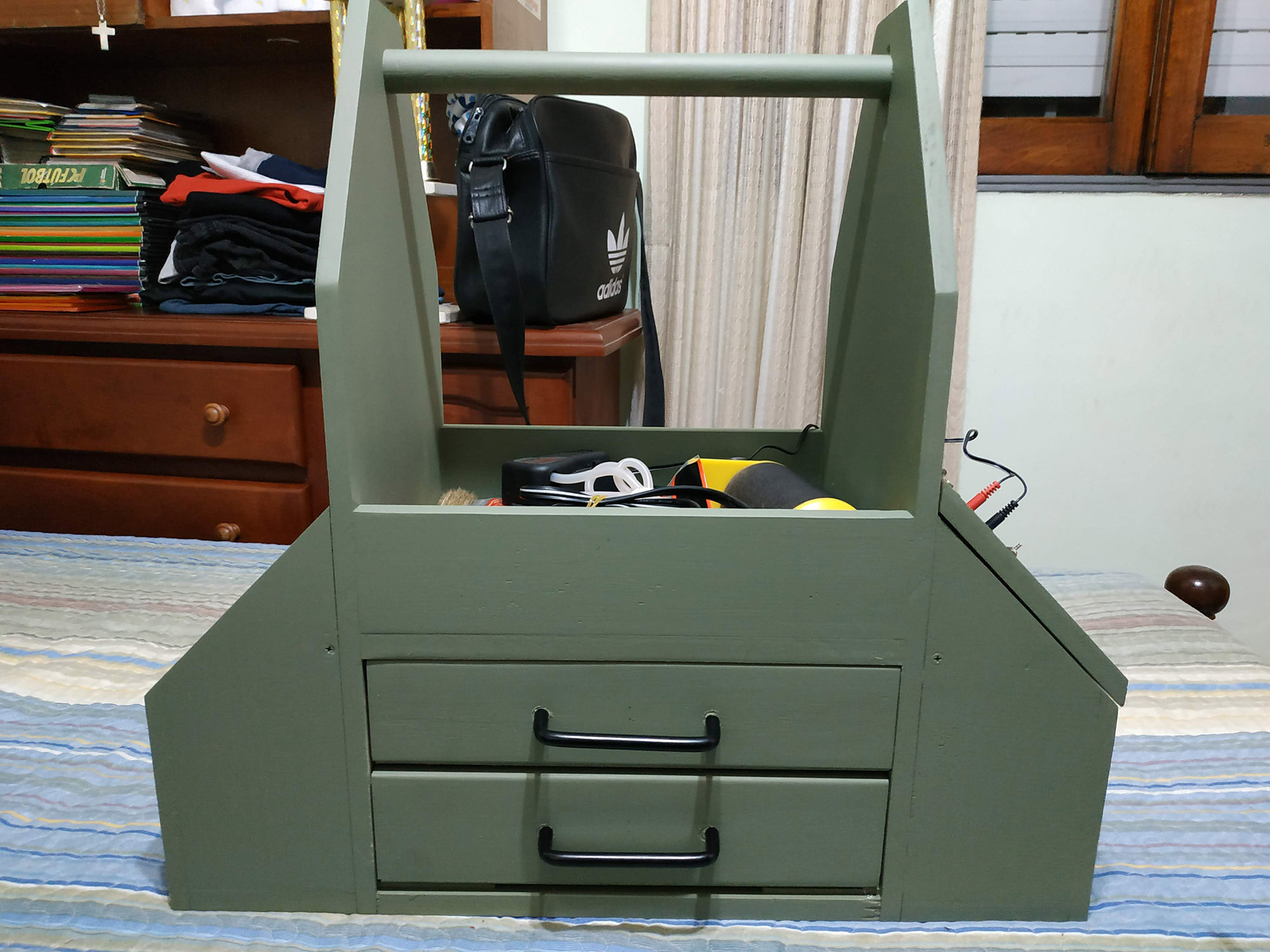

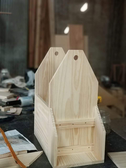

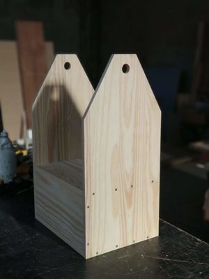

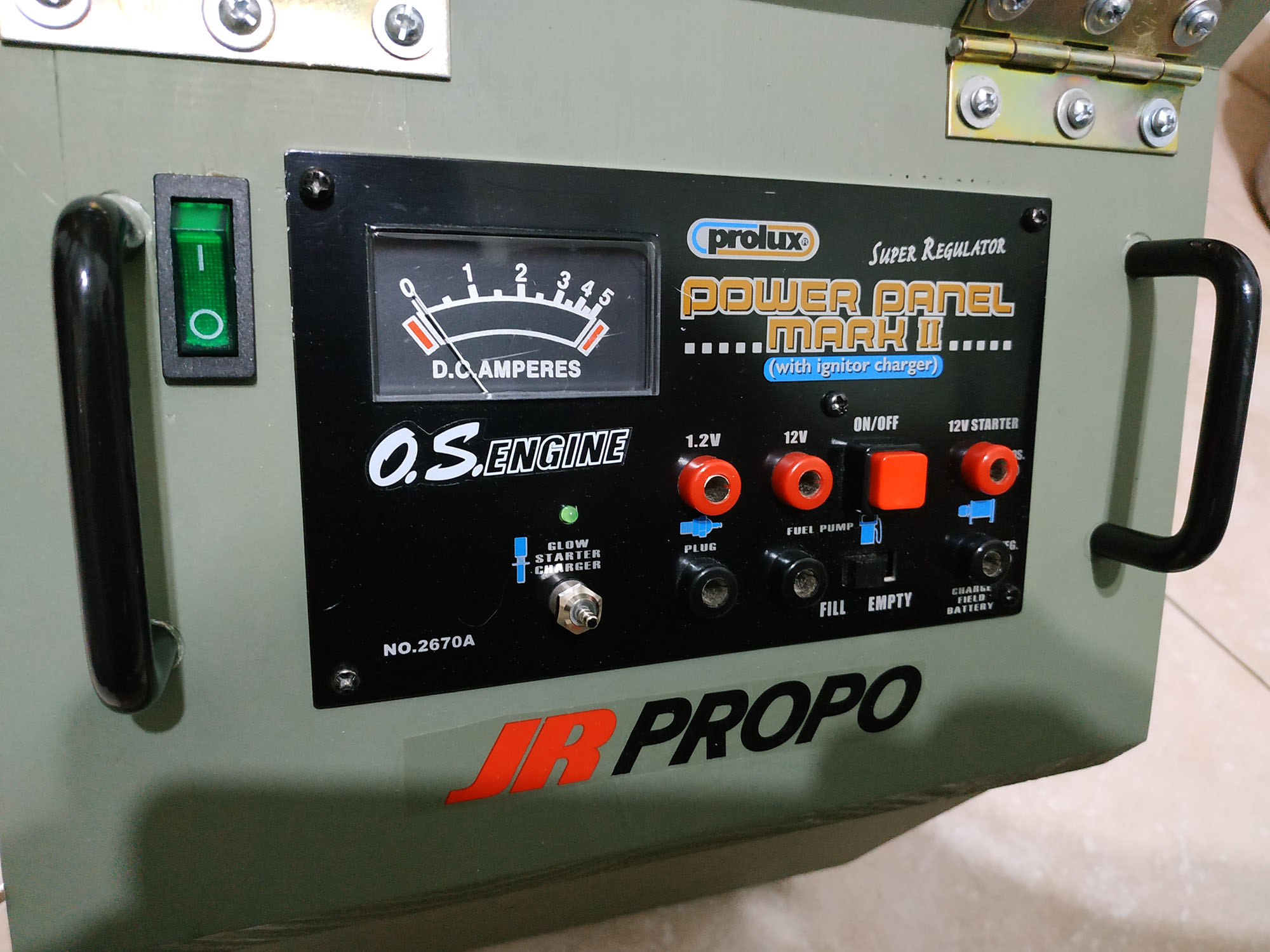

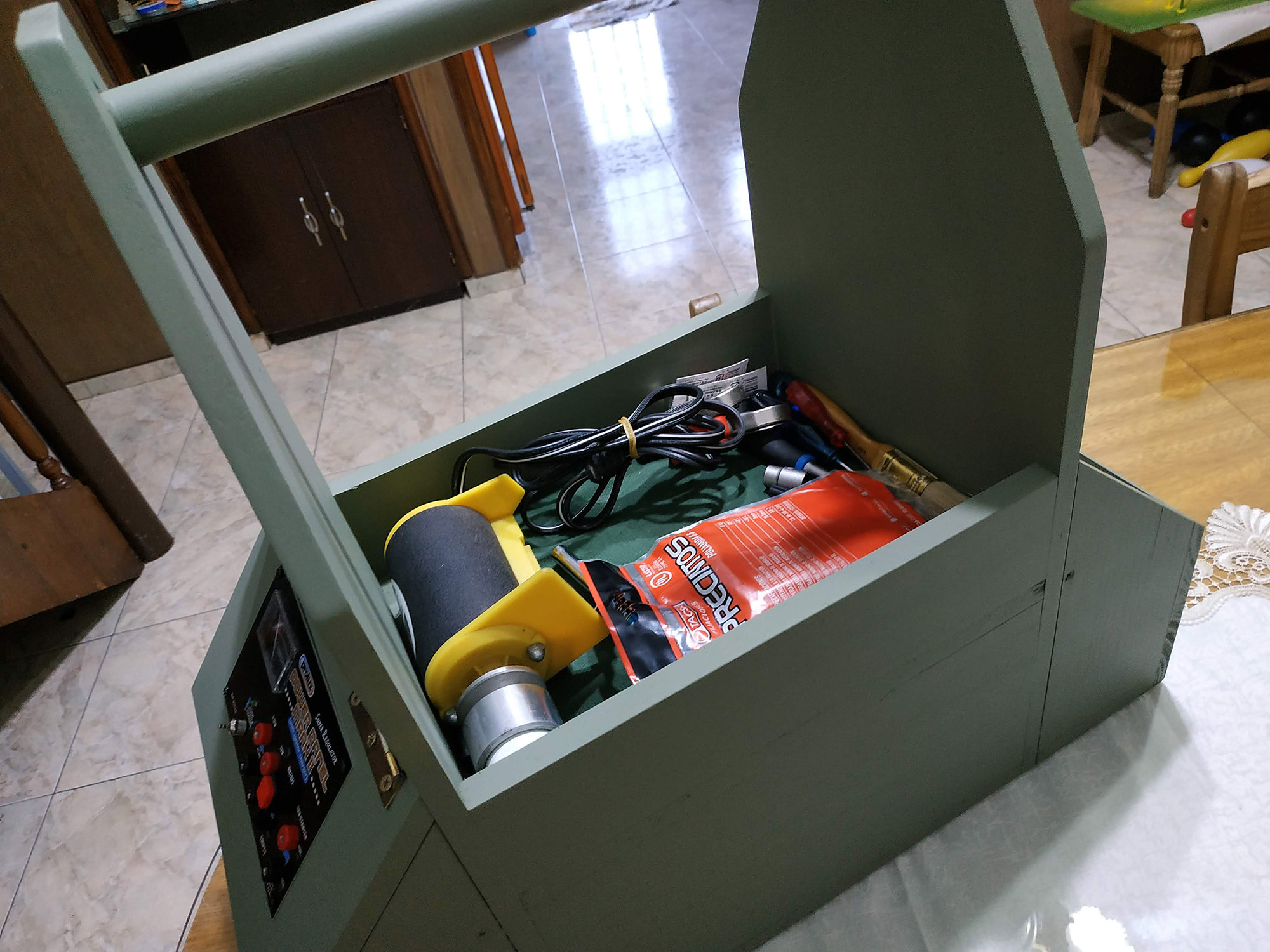

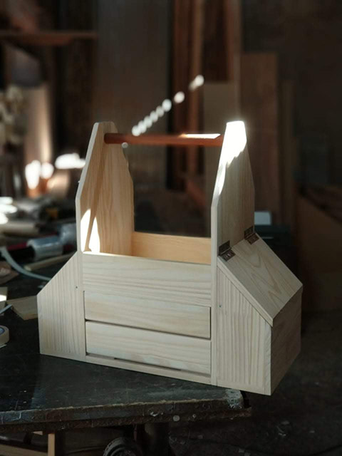

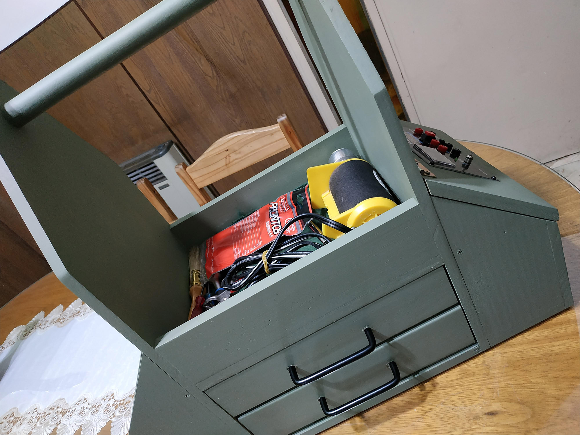

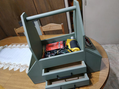

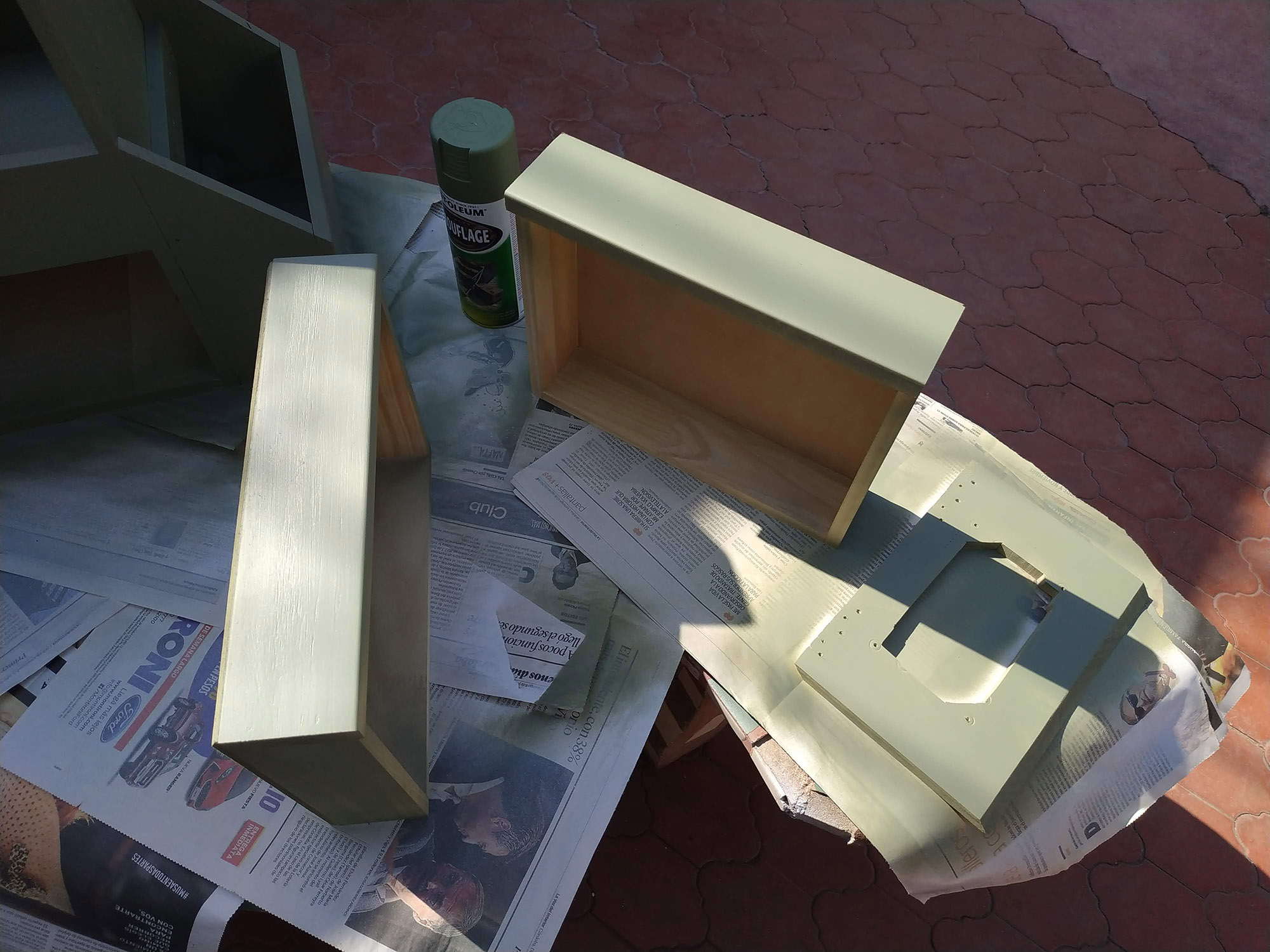

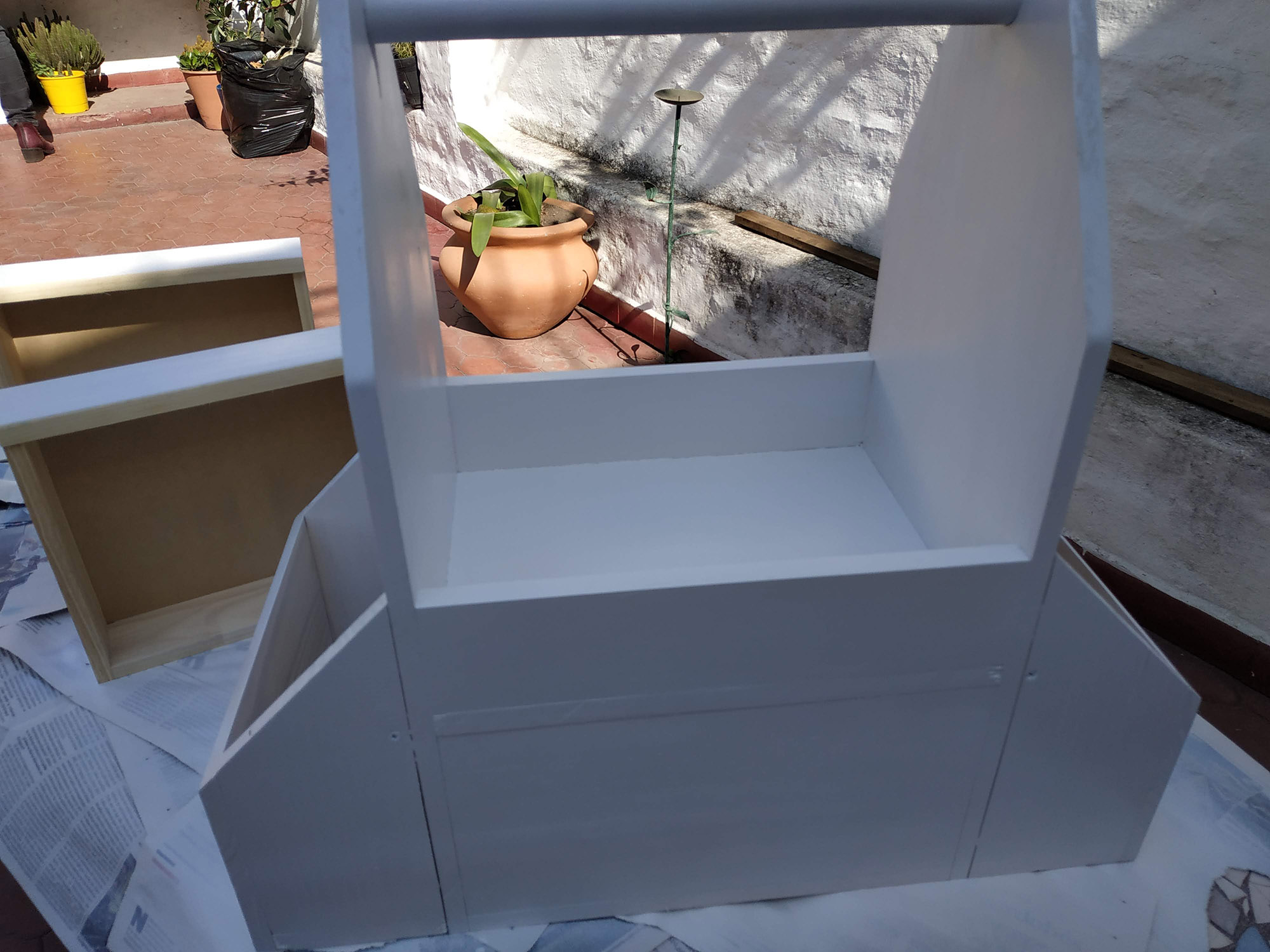

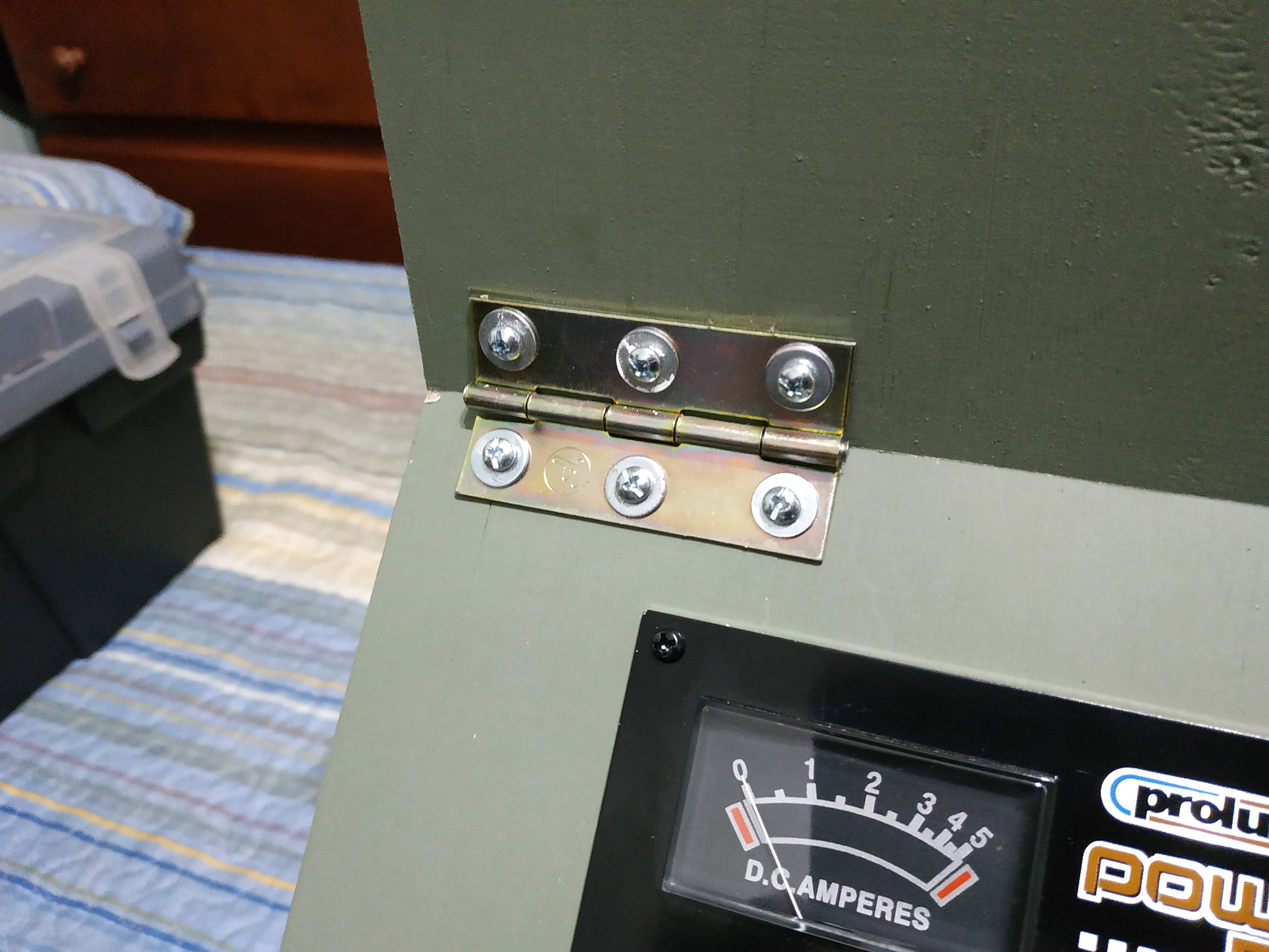

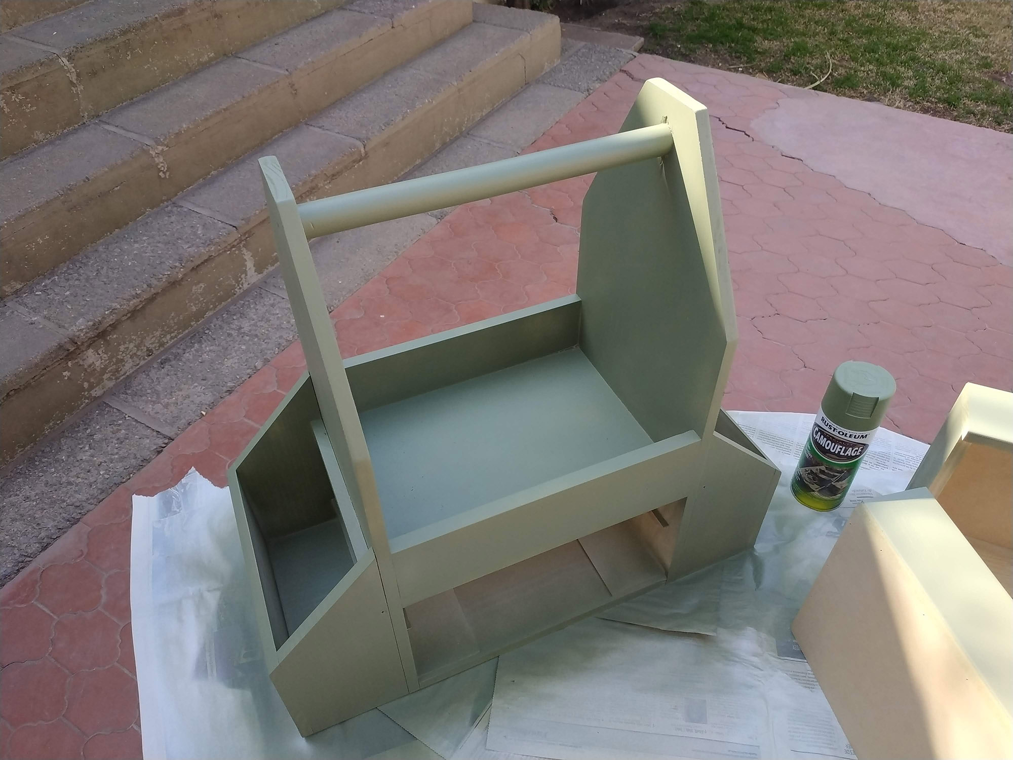

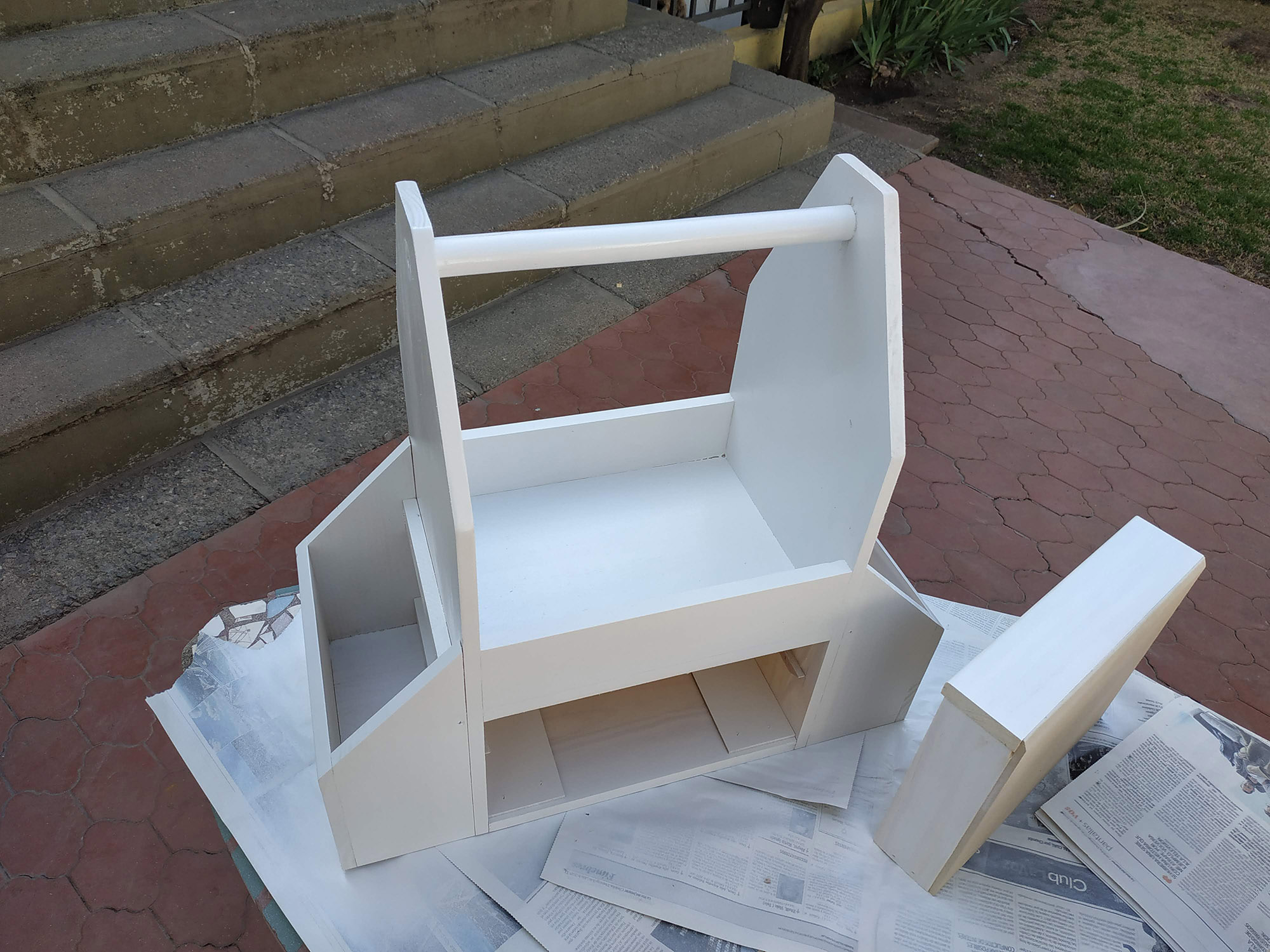

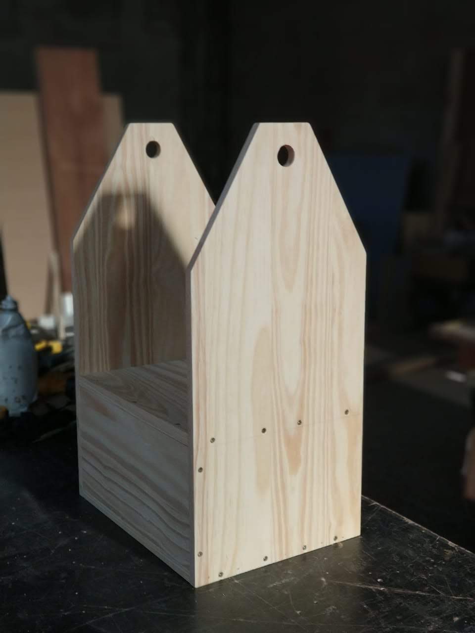

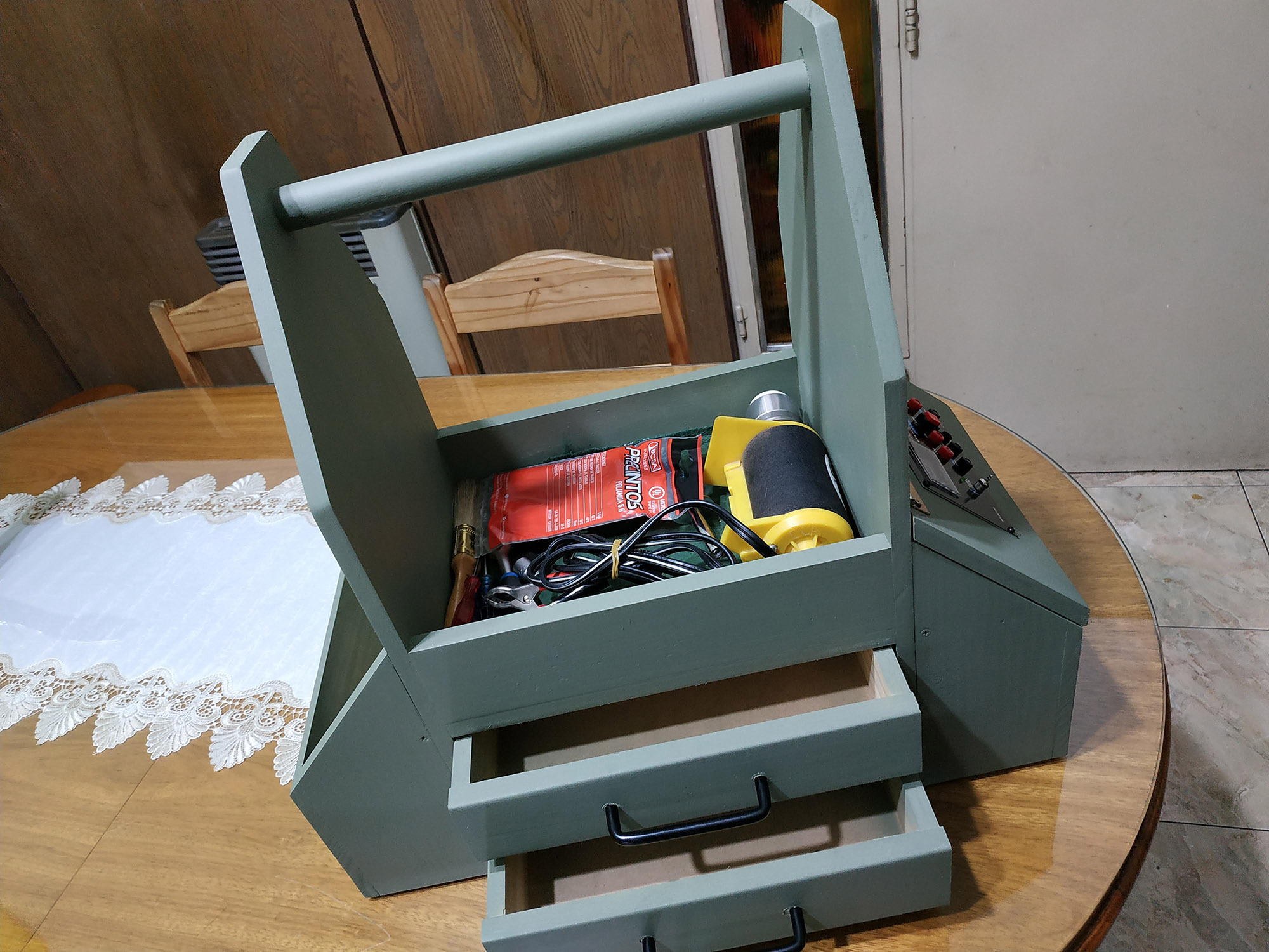

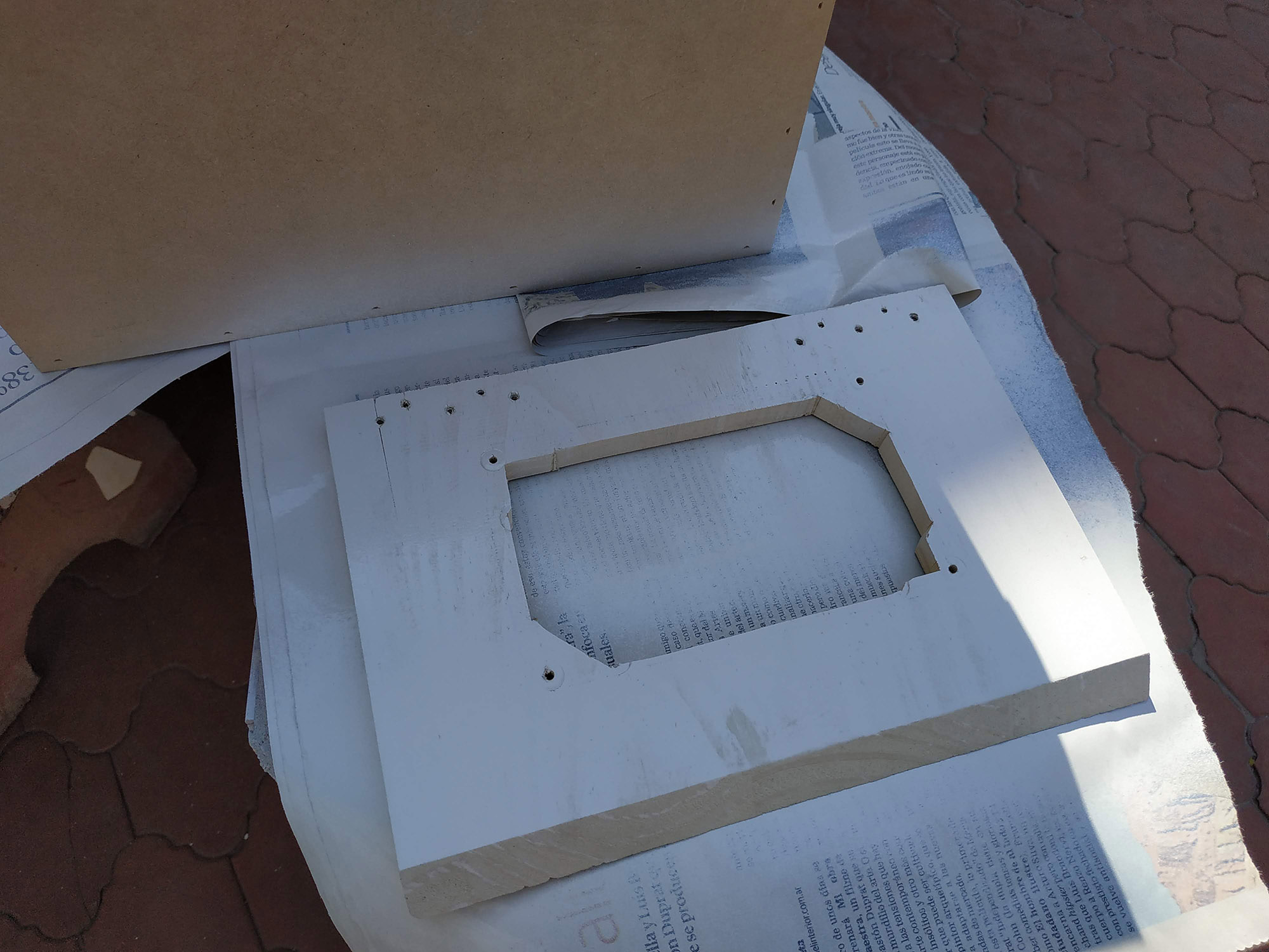

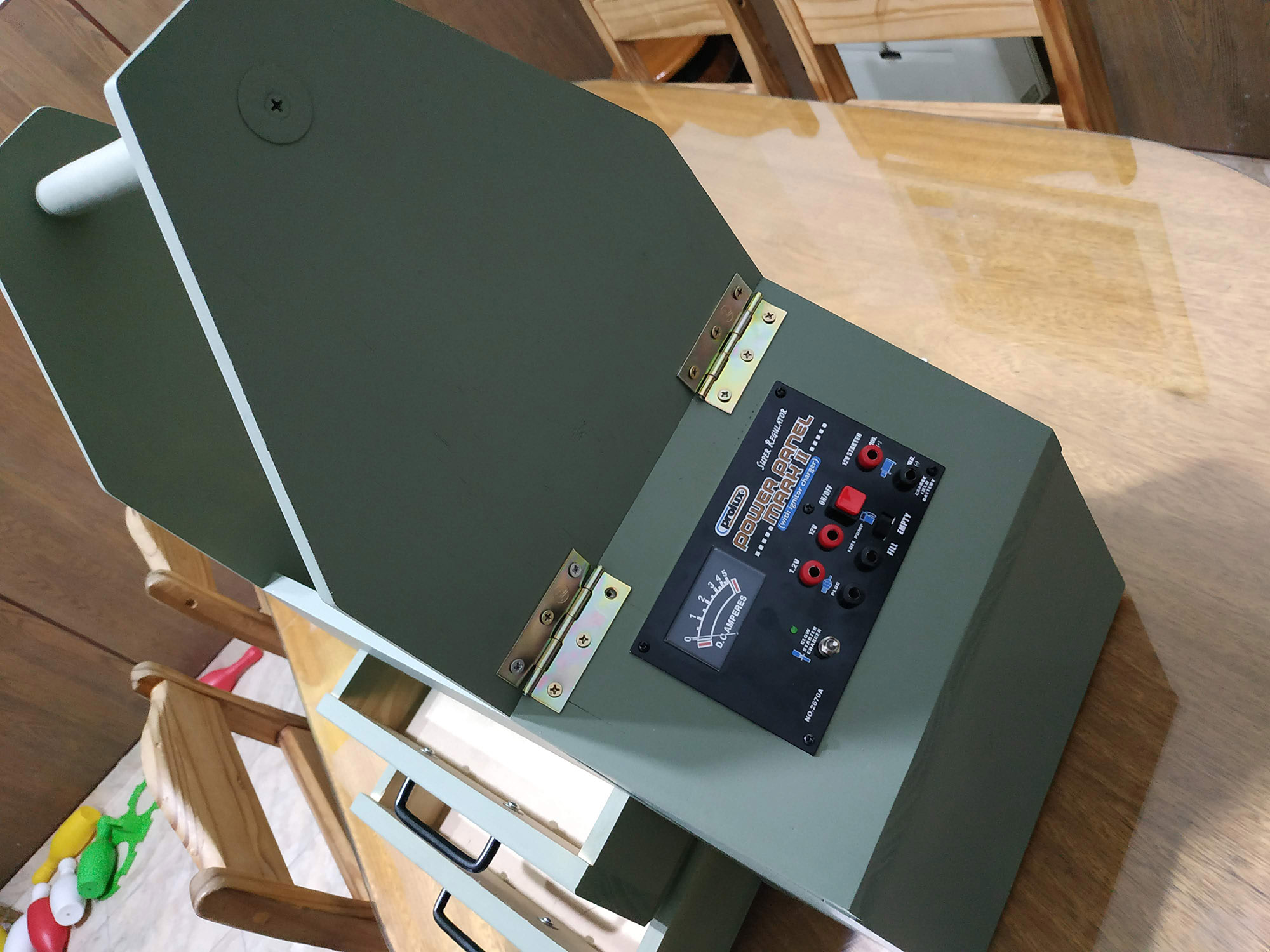

Hola amigos que tal, les muestro mi nueva caja de vuelo que he terminado hace unas horas nada más ya que mi caja de herramientas me ha quedado un poco chica, la misma se compone de power panel para el starter y la bomba de combustible en uno de los laterales con tapa y bisagras para acceder a la batería de gel de 12v 7A, dos pequeños compartimientos de cajones para herramientas típicas de campo como calentador de bujías, un par de destornilladores, pinzas, alicate, mangueras, bujías, cutter, algunos tornillos y tuercas, pegamentos para posibles reparaciones y demás elementos y en el otro lateral un lugar para el bidón de combustible, espero que les guste, saludos cordiales y buenos vuelos.
PD: Las fotos no están en orden pero evidentemente la final es la que está pintada de verde con el power panel instalado :D :roll:

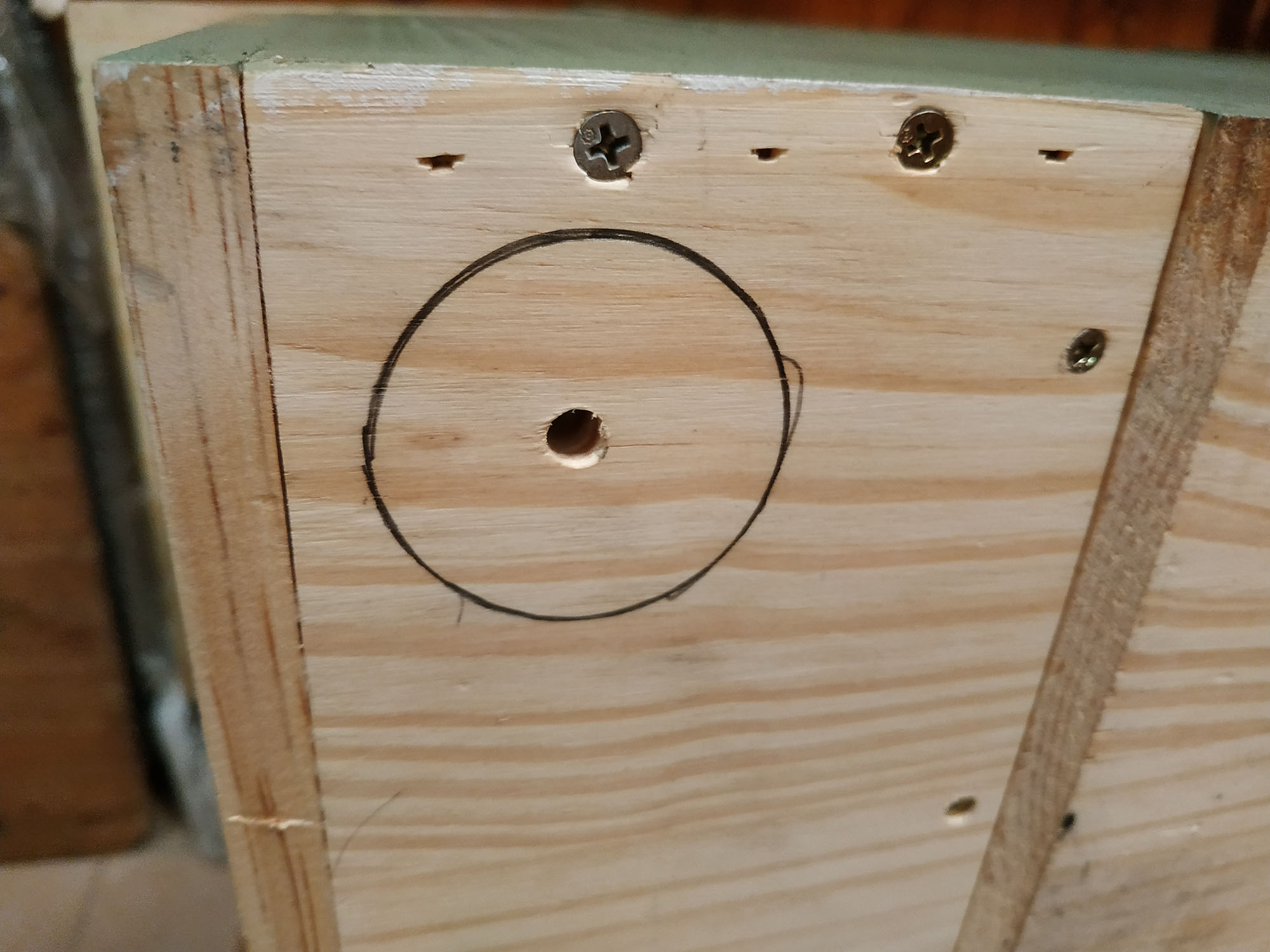

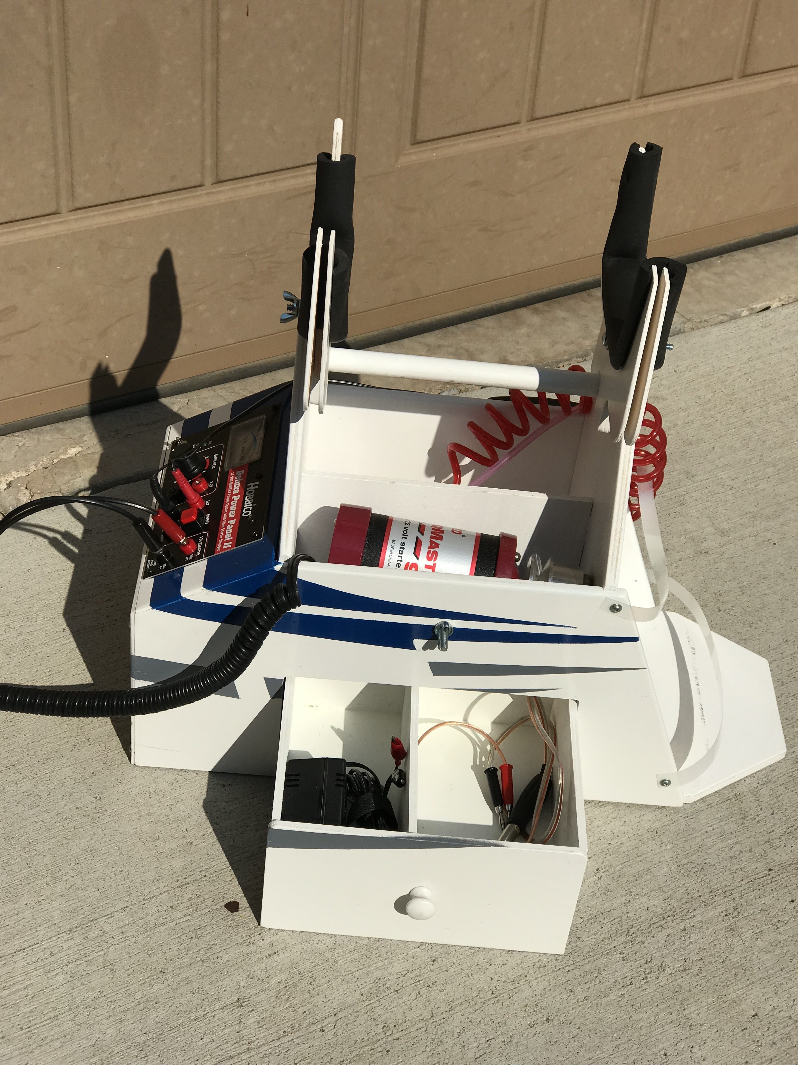

Sergio, muy buen trabajo con la caja me recuerda la última que tuve, la de TopFlite que venía en un kit pero los laterales eran bastante más bajos. También traía unos soportes ajustables para poner el fuselaje del avión sobre estos. Se vé sólida en pino, la que te refiero era de enchapado de 4mm y las gavetas eran algo frágiles, en su momento compré la TopFlite para reemplazar mi vieja caja que parecía una maleta. :lol:
Recomendación, sobre la gaveta más alta y en el listón que está sobre esta puedes poner un tornillo M3/M5 con tuerca de "mariposa" en el centro del listón y así puedes llevar hélices de recambio :wink:

Pa22, creo que me interesa tu recomendación pero me puedes ilustrar un poco como para que me de cuenta mejor? Un millón de gracias hermano colega!!!

Muy bueeeeena Pa22, ahora si, lo hago!!!!!!!! mil gracias!!! cuando lo termine te mando fotos!!!

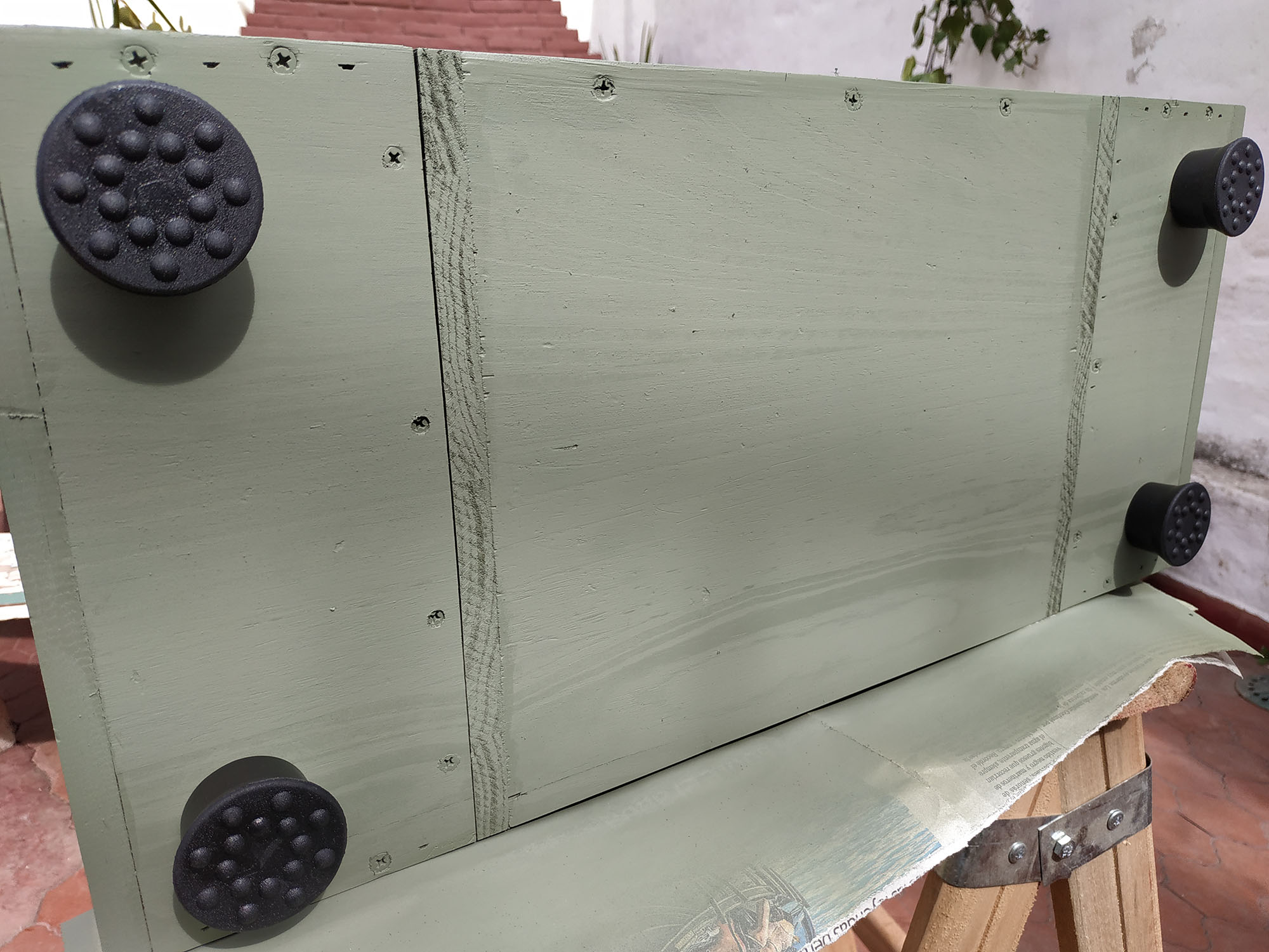

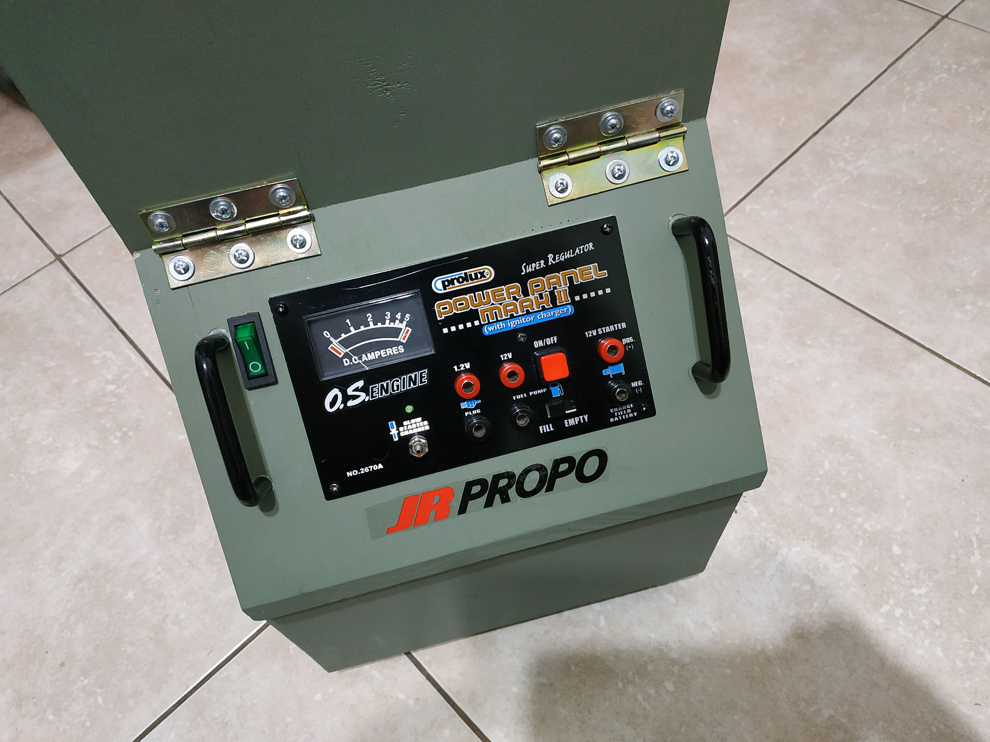

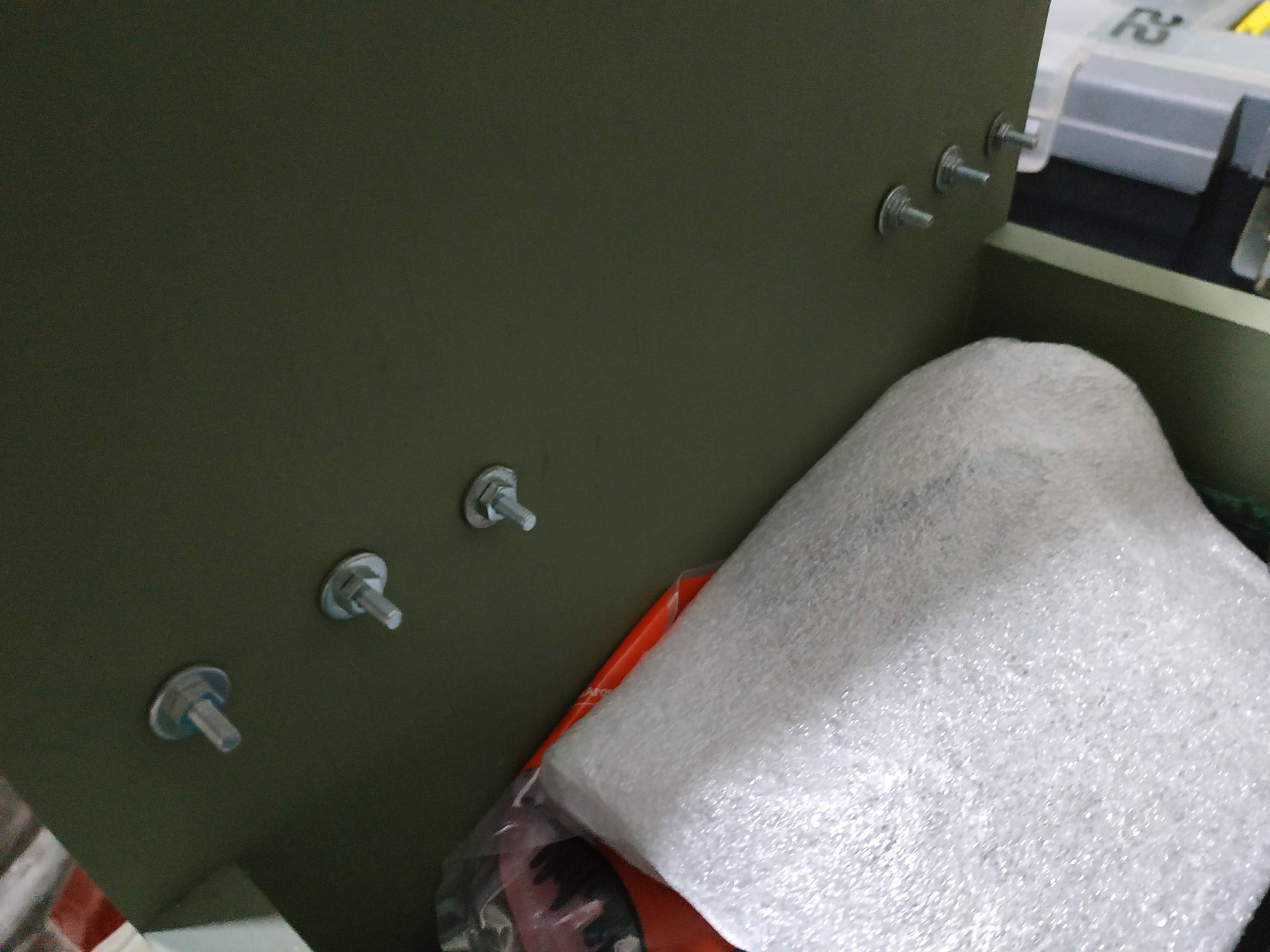

Ahora sis, final de los finales, en los últimos días me surgieron un par de ideas, algunas muy útiles y otras no tanto pero me gustaron, por lo que doy por finalizada por completo la caja de vuelo, los agregados fueron un interruptor de 12V. de encendido y apagado de los que se consiguen en las casas de repuestos de autos, patas de goma que las conseguí en una tienda de refrigeración, son las patas que llevas de soporte los aires acondicionados y dos manijas que a mi modo de verlo pueden servir para proteger el power panel, el amperímetro sobre todo, la idea que me recomendó pa22 está muy buena pero llevo las hélices en unos de los cajones de la caja así que muchísimas gracias de todas formas, en fin caprichos que ya están saldados, ahora no me queda otra que darle el uso adecuado en el campo, espero que el mes de agosto se pase rápido porque los vientos de las últimas semanas aquí en esta parte del planeta no me han permitido hacer ni un mísero vuelo, un saludo cordial a todos y como siempre... bueno vuelos y buen fin de semana!

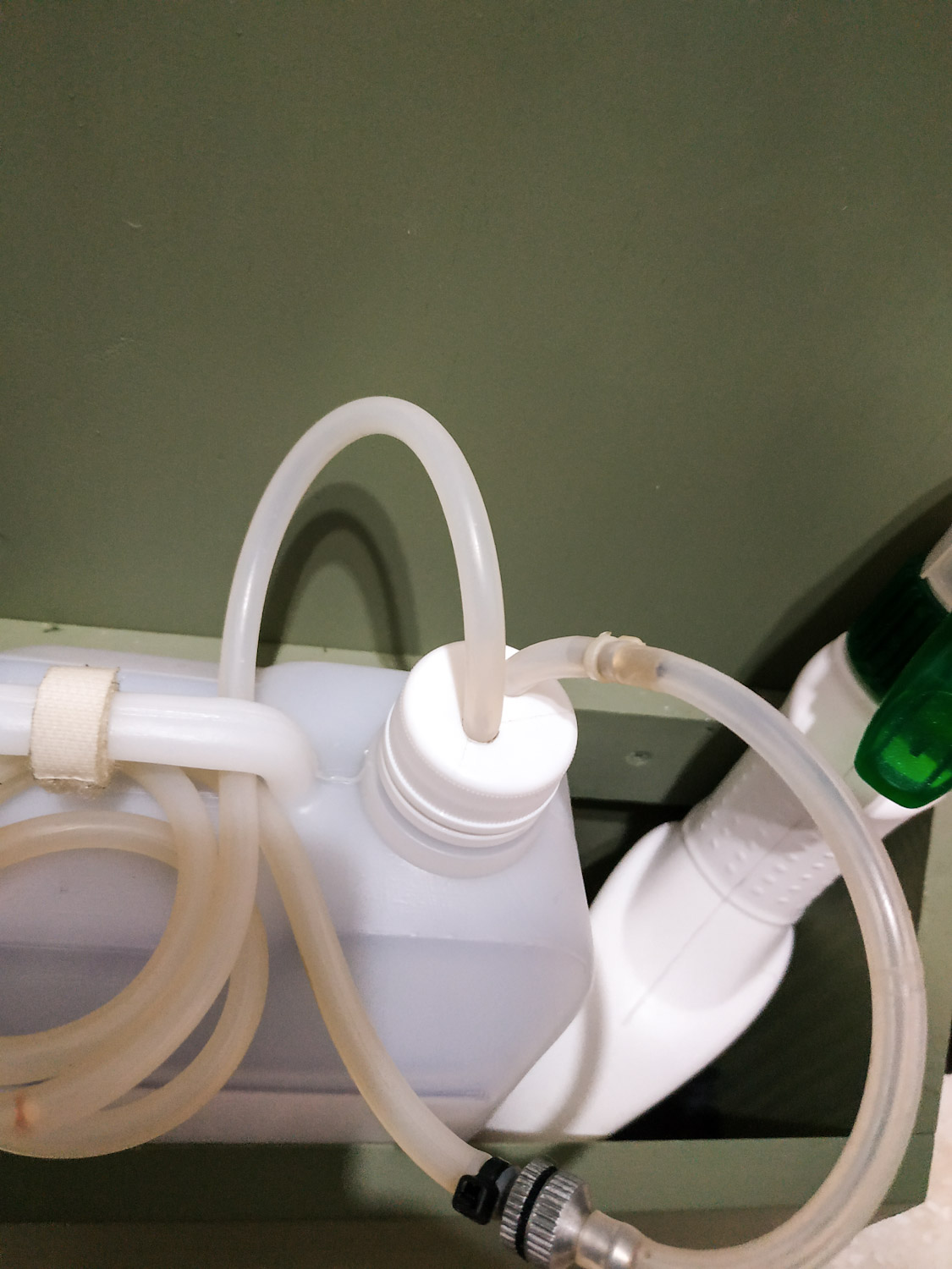

Te voy a hacer otro comentario constructivo. Veo que una de las fotografías, en el bidón de combustible, entras directamente con los tubos de silicona. Es importante mantener el combustible glow bien tapado para que no incorpore la humedad ambiente.
Hay marcas que venden tapones comerciales, o sino puedes modificar el propio tapón con unos pasantes para que no pierda estanqueidad. Para que veas con fotos a lo que me refiero, te adjunto un enlace donde se habla de un depósito, pero es totalmente aplicable a la botella para la caja de vuelo.

Gracias por el dato estimado "picachu" sinceramente quiero hacerlo así desde el comienzo pero no logro conseguir las tapas ya armadas, podría fabricarla yo mismo pero tampoco puedo conseguir los elementos, he comprado tubo de cobre de 2 mm y 3 mm pero no puedo conseguir los conectores con rosca, tendré que improvisar, quedan pendientes las fotos, saludos y mil gracias!
