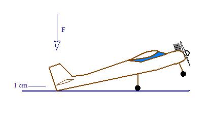

Si quereis os pongo un foto y veis lo que pica el avión, tanto que se cae de mi invento nivelador. Pudiera ser que mi invento no midiese bien, pero está comprobado con el calibre. Aparte las dos guías están a la misma distancia, niveladas y a escuadra. En la foto no se puede fiar uno mucho, ya que da la impresión de estar torcido (cuando sale desde un lateral), pero eso es cosa de la cámara (el móvil).
Respecto a lo de fijarse en la cola únicamente es cuando la apoyo en el suelo. A 1cm de éste, tiende a ponerse bien, pero en cuanto apoyo la cola se queda, pero al mínimo movimiento vuelve a su posición.

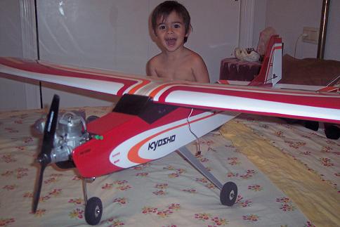

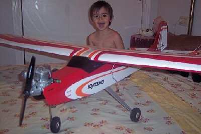

:D amigosegundo, te has comprado el calmato verde, y yo el rojo. hemos dejado a macrohobby sin calmatos.............. :lol: 8)
Por amigosegundo
#242321
msancor33 ya veo que lo tienes terminado y con el motor rodado ¿que te falta para estrenarlo? Por cierto veo que el regulador de alta lo tienes horizontal, yo que todavía no he atornillado el motor me daba la imprensión de que rozaba con el fuselaje. Le has hecho algo o es que no roza. Escribe algo cuando lo bautices. Saludos,
Por miguelon35
#242323
yo tengo uno igual, pon las pilas delante detras del deposito de combustible, y encima el receptor. asi no hay forma que vaya para atras. segun las instrucciones es asi
.si esta cabezon se puede arreglar, si se va del culo, es casi imposible arreglarlo, entraria en perdida y adios calmato. yo soy de malaga y vuelo en velez malaga. avisame y te vienes mañana .

miguelfs14, haber si te puedo ayudar ;), aunque como sabes tambien acabo de empezar y no soy un "experto" en la materia.
Vamos a ver, por lo que dices y lo que yo entiendo me estas diciendo que te pasalo siguiente, mirad el dibujo (no os rieis del dibujo que es cutrísimo :D)
Tu dices que si le pones la cola tocando al suelo se queda ahi, i que si lo levantas un poco se pone en 3 ruedas como es normal.
- Lo que yo creo: Tengo el calmato sport, que aunque no sea el mismo modelo, lo único que cambia es la posicion del ala. En Fin, a mi eso tambien me pasa, aunque llevo las baterias entre deposito y receptor, y el CG esta entre 8 y 9 cm como dice el manual. Yo lo he volado y no he tenido ningun problema, en ningun caso he tocado con la cola en el suelo (ni en los aterrizajes :)). Ten en cuenta que al llenar el deposito tambien añades un poco de peso que puede ayudar a nivelar el avion.
La version científica: No tengo el trainer pero por fotos veo que la posicion del CG en el ala y la posicion del tren trasero estan "ligeramente" alineados verticalmente, con lo que el avión estaria en equilibrio y un mínimo esfuerzo decanta el avion, de ahi que se te quede en el suelo si lo metes ahi, eso seria "fisicamente normal", de echo es el metodo utilizado para mover helicopteros (reales) de patines por el suelo, se les meten ruedas donde esta el CG y no hay que hacer esfuerzo para mover el bicho.
Espero que te haya servido de ayuda, lo que si es raro es que tengas que poner las baterias atrasadas, mi Calmato sport va con un TT46Pro, pesa 392 gr y el CG me quedo perfecto, no añadi nada.
En fin, a ver si lo solucionamos. :)

Hola! Lo has clavao :lol:
Resulta que mi OS 46AX pesa 489g con escape! De ahí la diferencia en la colocación de las baterías. Mañana saldré de dudas, ya que si no hace viento lo probaré por la tarde (sobre las 19) o casi al anochecer (cuando se calme el viento). Si no es porque el viento el jueves sopló bastante fuerte, lo habría echado a volar, pero también disfruté mucho con mi samurai de eolo (cometa acrobática).
Pues sabiendo que no es algo grave, donde mejor lo veré es en la "pista" (de hierba) a la hora de despegar. Yo siempre me fié del fabricante y de sus especificaciones para el CG, pero creí que lo mejor era preguntar. Además así otra gente puede verlo y resolver los "problemillas".
