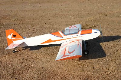

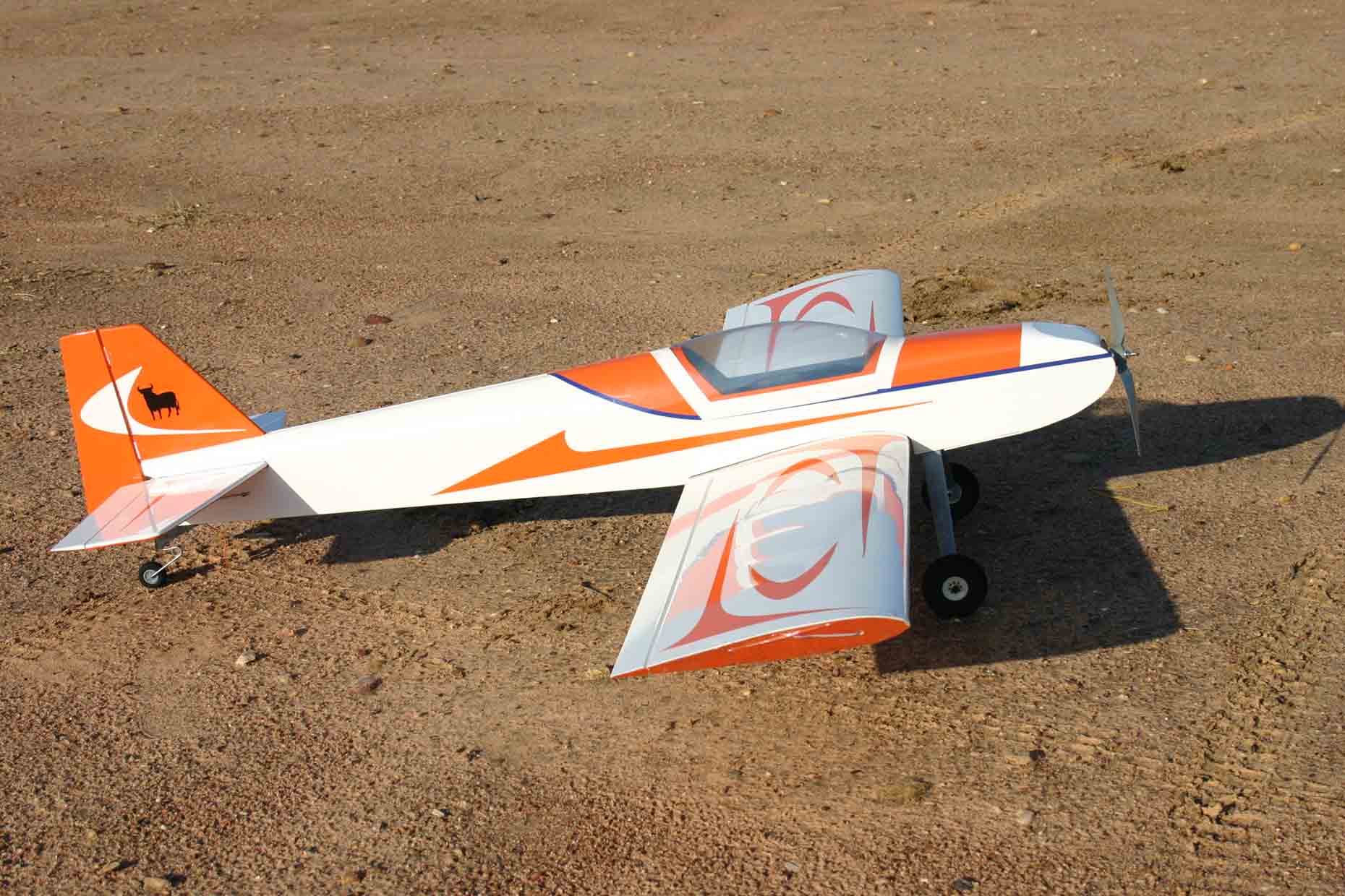

Ahi van unas fotillos del calmato electrico de ala baja que mi pillao. Viene muy bien presentado y acabado, menos el puñetero recubrimiento de Kiosho que se despega con nada. Aunque igual los voltios a este no le hacen nada. Trae incluido un motor brushless y viene preparado para electrico con posibilidadad de montar un explosion con solo cortar la primera parallamas (trae 2). Facil de montar, lo unico a tener en cuenta son las trasnmisiones al empenaje de cola que se atascan un poco (otra vez los mismos errores que con el grande ...) pero ensanchandole un poco la salida y unas gotas de aceite y listo. No trae información ninguna sobre el motor, solo que es de 11.1v, ni la helice recomendada. Con 11.1v-4700ma y 11/6 de helice, consume 40A a tope, 30A a 75% y vuela muy justito, entre 8 y 9000 rpm. Le he puesto una bateria de 14,8v y de momento no se ha quemado el motor y las prestaciones suben que da gusto, con la misma helice suben las rpm a 11000 y el bicho ya va alegre, puedes hacer figuras y todo. Ahora voy a ir probando helices a ver si pillo la mas indicada y que chupe menos. Si se pone mu tonto, le cambiaré el motor (que creo que es un poco pequeño) por uno que aguanta 18.5v, con lo que tendré mucha mas potencia/rpm con el mismo peso.
El vuelo ... el vuelo es el del calmato. No entra en perdida sin motor y sin una pizca de aire, no mete el ala ... en fin un gustazo para aterrizar. A todo motor un poco mas nervioso que su hermano mayor, y con las mismas posibiliades. O sea, pedazo de avión para volar tranquilo, practicar acrobacias sencillas, cambio a electrico, iniciacion a ala baja ...
Como el calmato grande pero con menos aceite.
ya que estaba, lo he trasnformado en ruada trasera (viene triciclo delantero) y le he puesto unas luces pa adornar, los cables de mas en las fotos son para las virguerias no preocuparse.

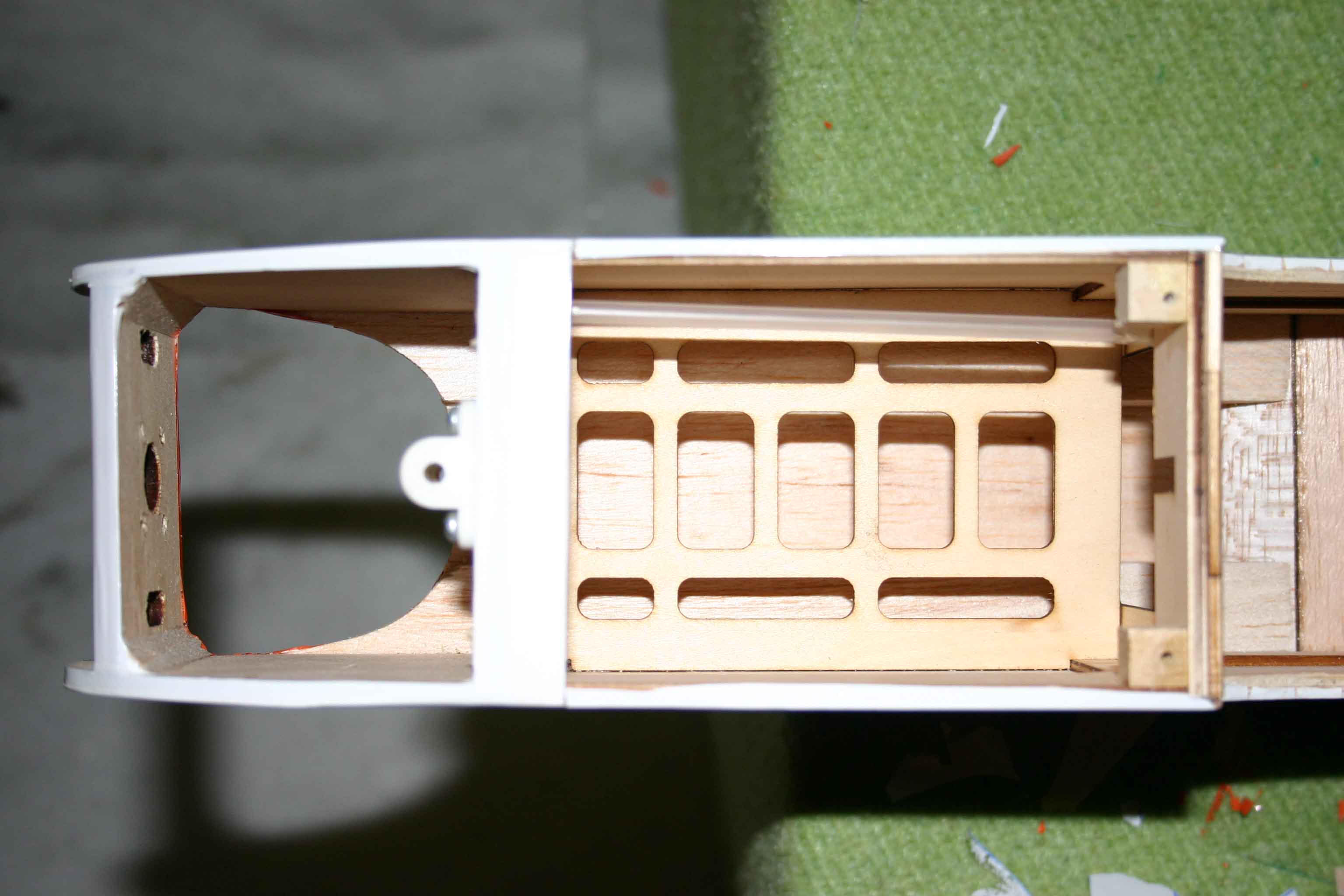

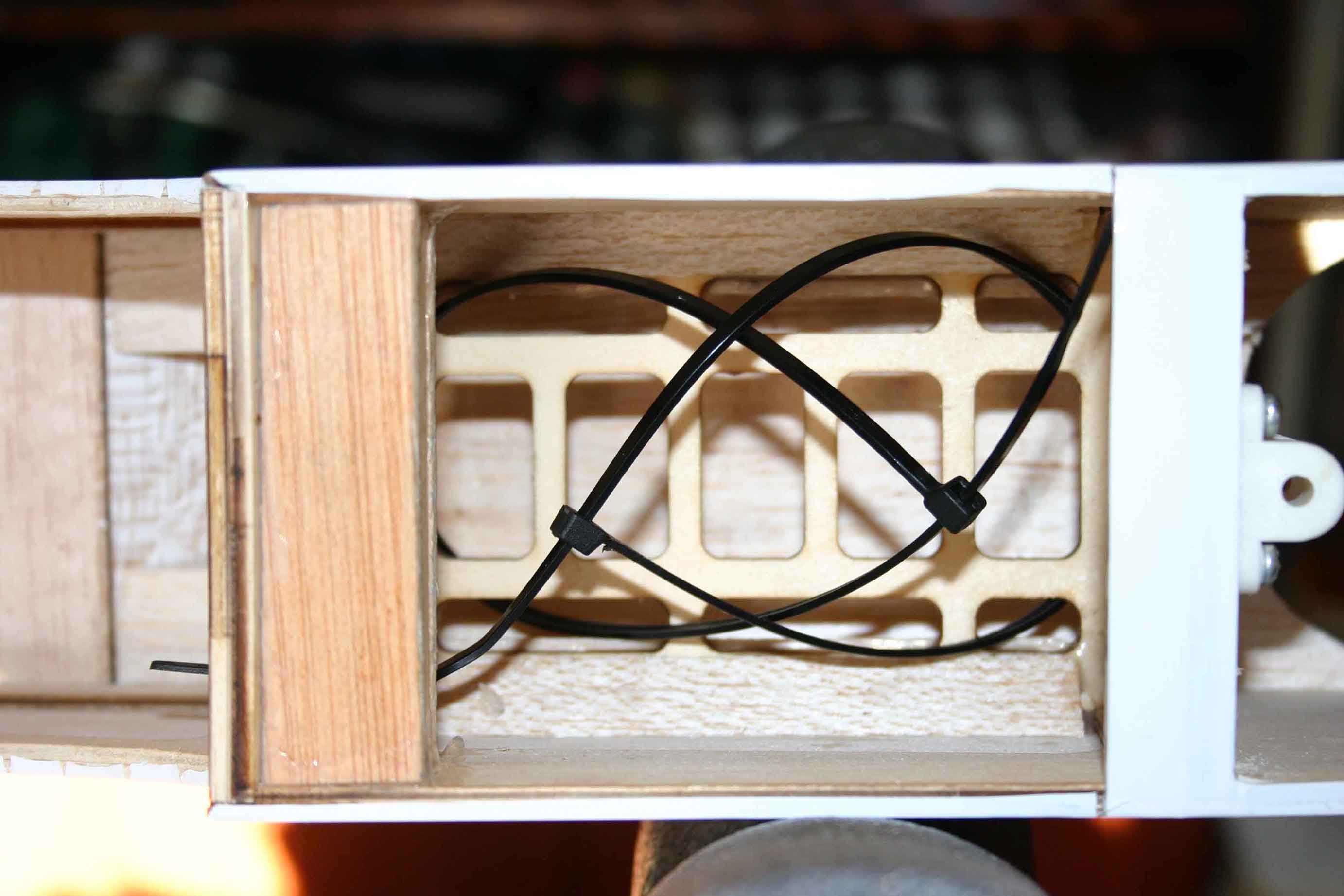

#604681

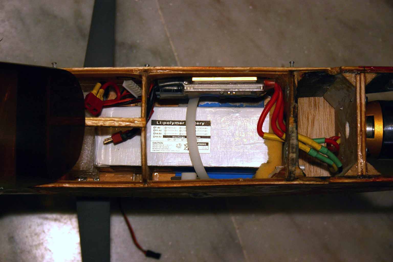

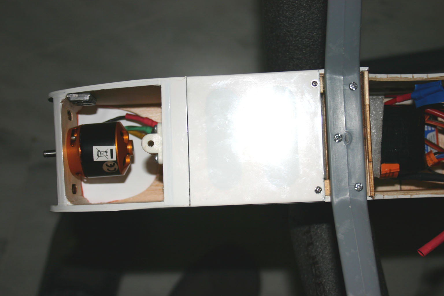

Espacio para la batería (panel taladrado para sujetarla) y el motor. Delante el electrico y donde va la cogida de la rueda delantera el explosion.

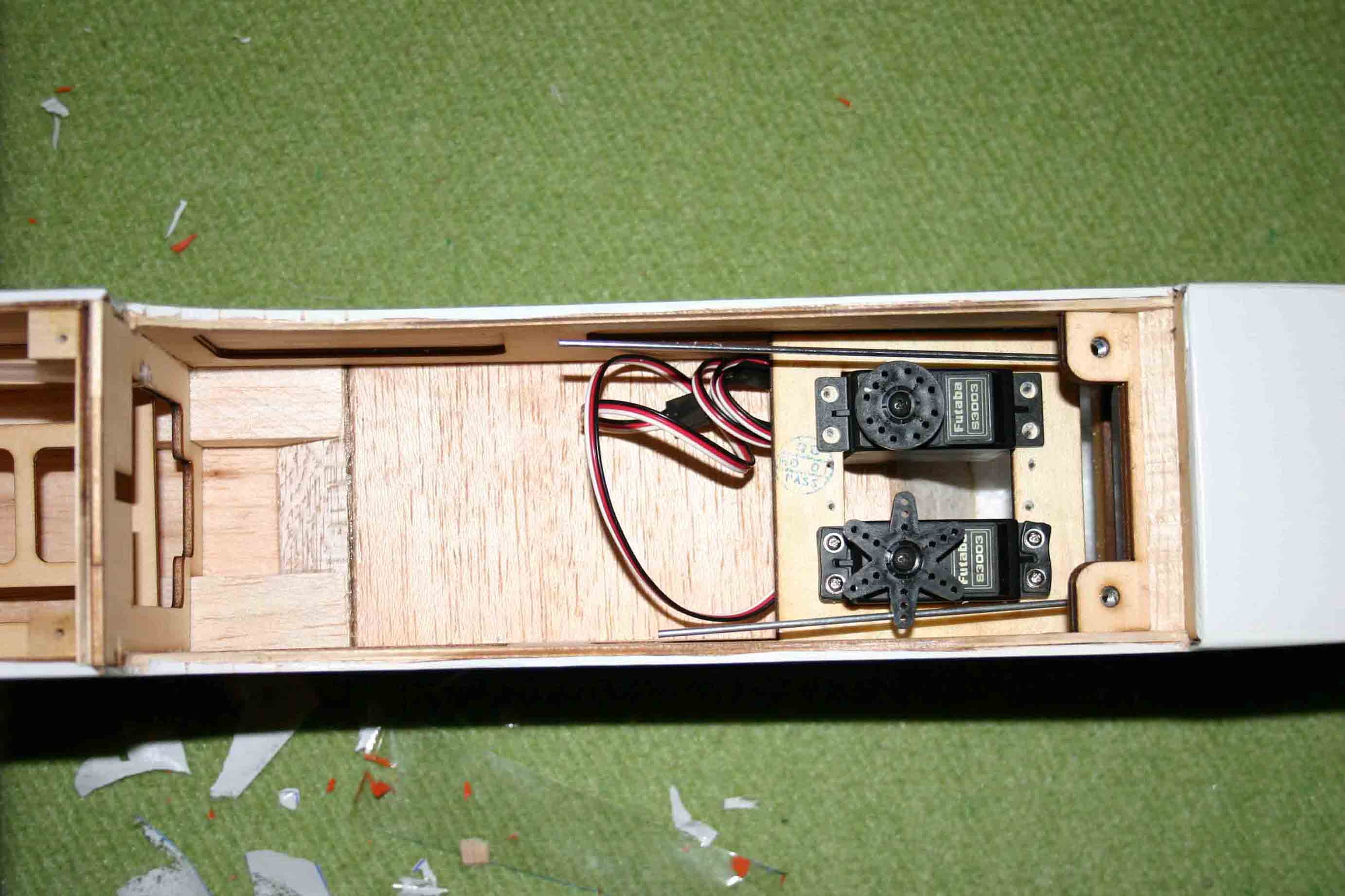

#604683

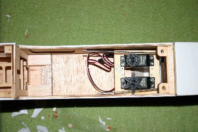

Cuerpo del avion, con los servos de profundidad y direccion ya montados. Mucho espacio delante para el receptor.

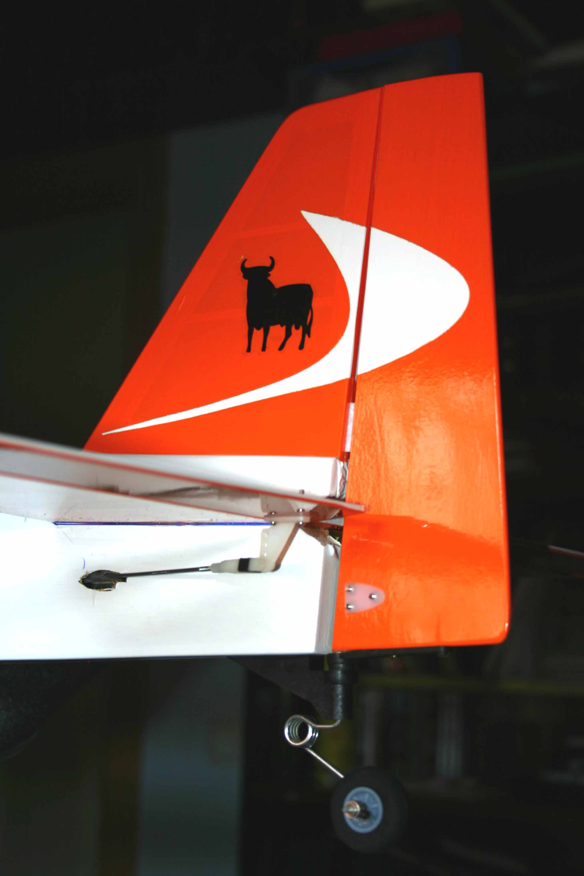

#604684

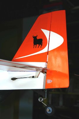

La cola con la modificacion de rueda trasera. OJO poner alfileres en las bisagras que se salen. Los Horns vienen ya puestos, solo apretarlos un poco.

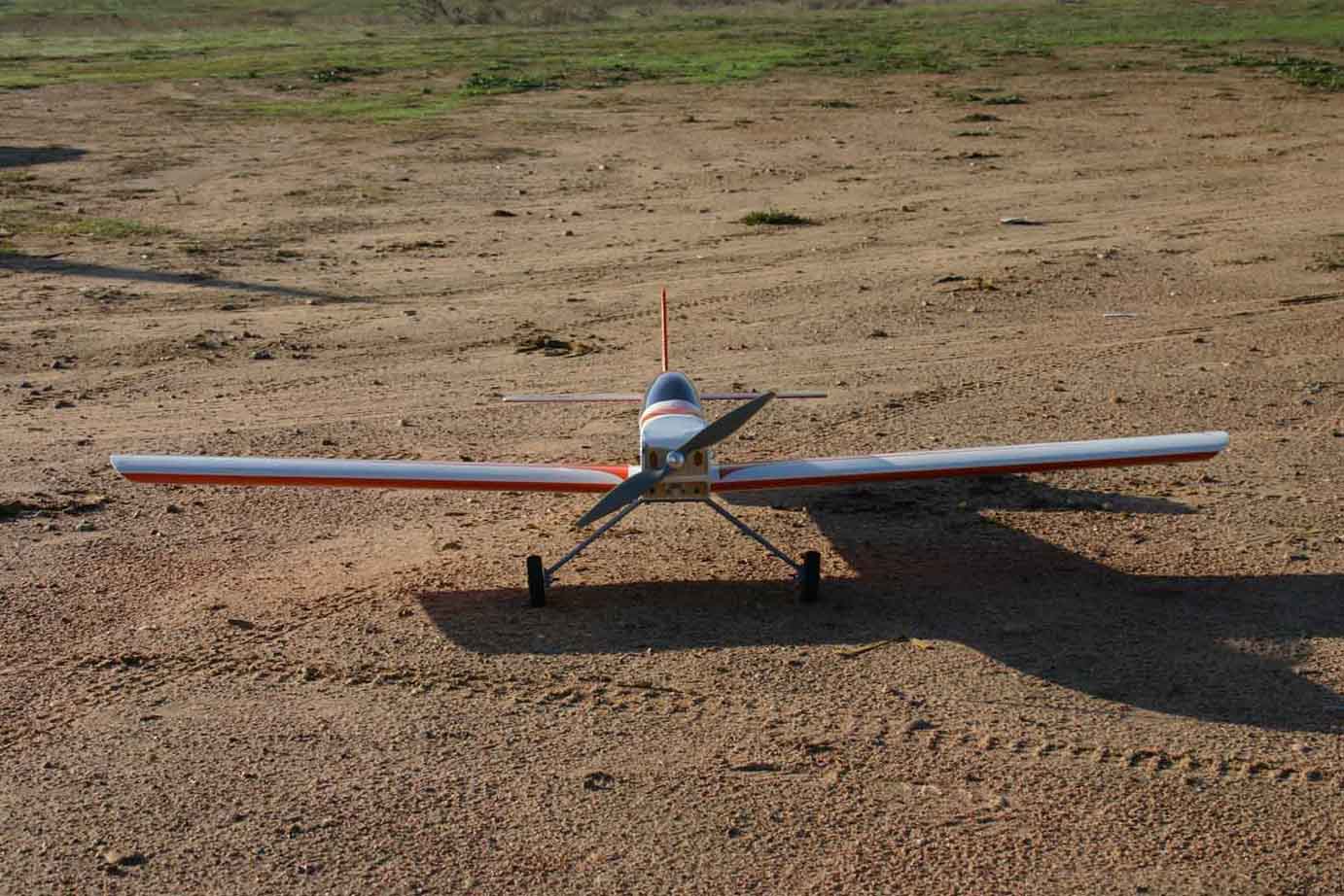

Por lacaba
#604690

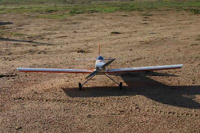

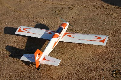

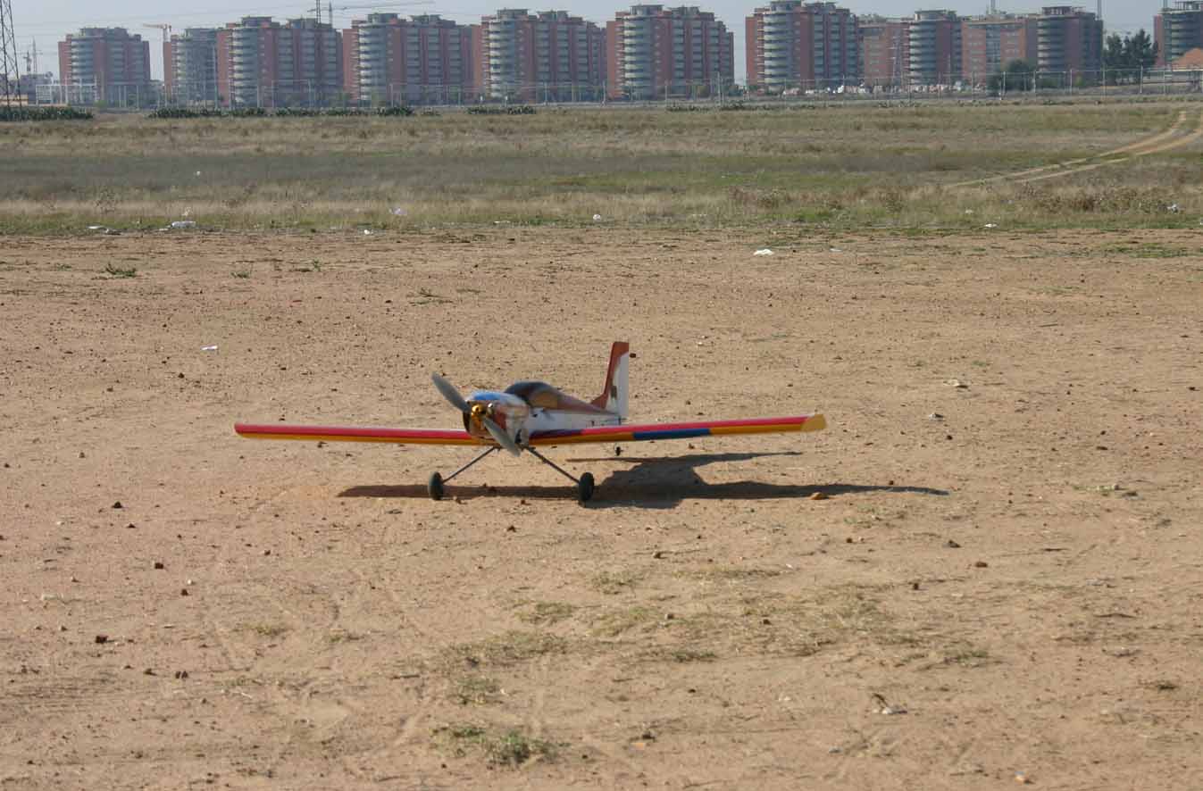

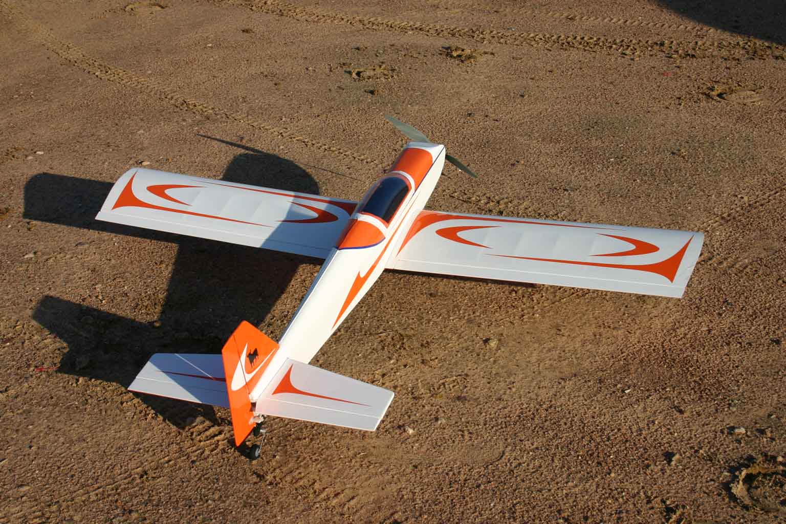

Pos eso, el bicho de frente. El perfil del ala es el mismo que el del calmato grande, de hecho el ala es igual, solo que 20cm mas corta.

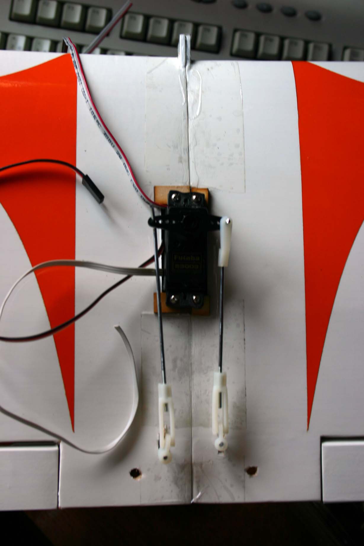

viene con un solo servo en el ala, sin complicaciones. Los cables extra son para las luces de babor/estribor (cosas mias ...)

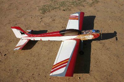

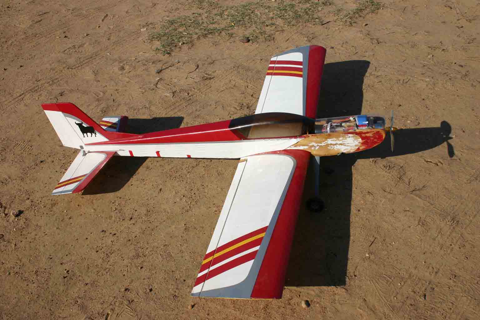

Aqui van fotos de su hermano mayor el calmato sport 150 electrificado

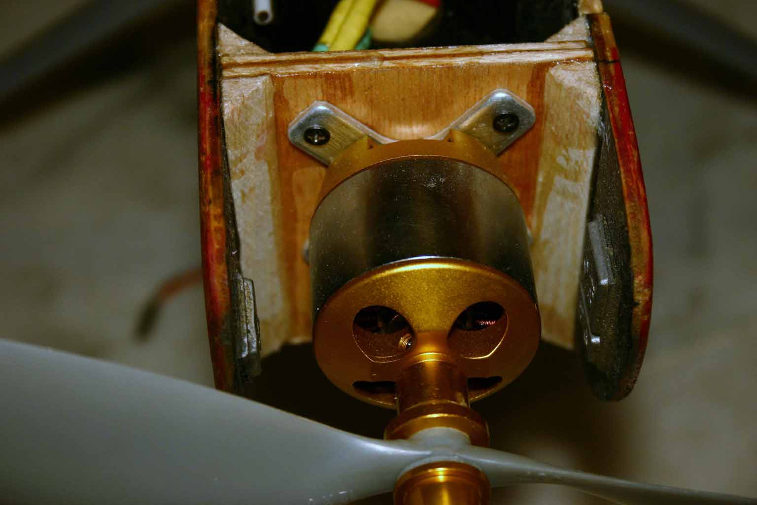

#604695

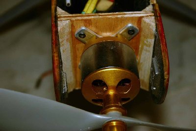

Detalles del motor y el alojamiento de la bateria/regulador. Como no esta diseñado para eso, aunque es más grande que el otro, va todo mas apretado.

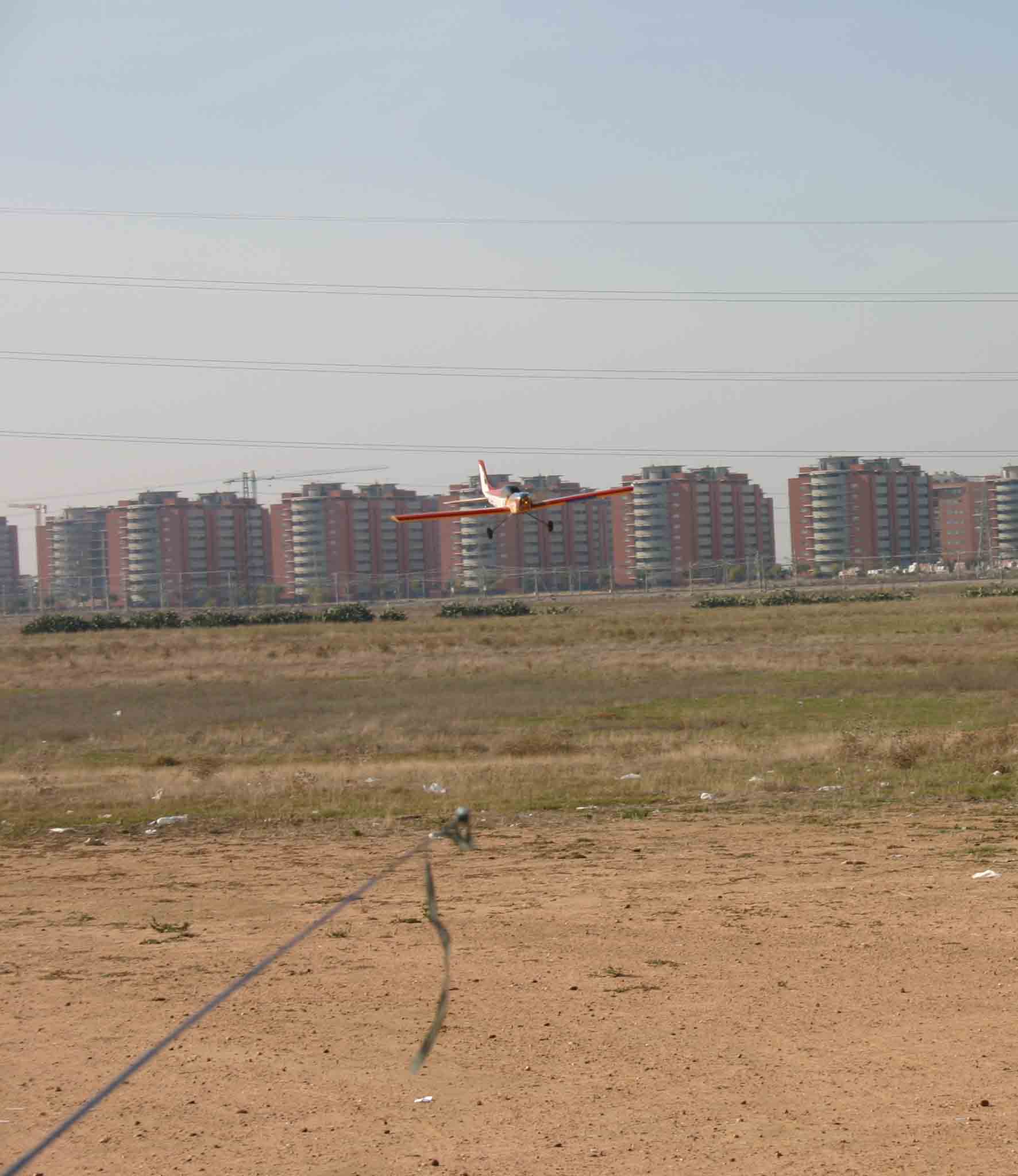

#604696

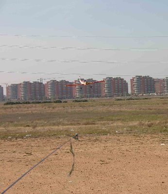

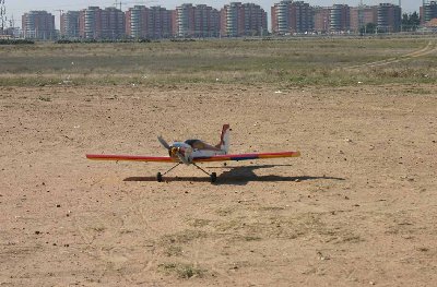

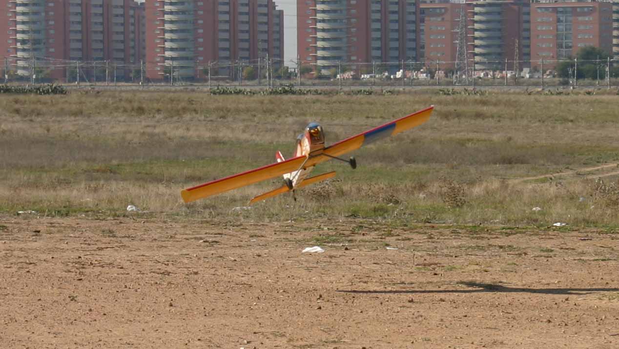

Despegando y aterrizando que se que sois unos desconfiados y creeis que no vuela de verdad ...

Explosion electrizado
Motor BM3520 700W 18,5V max 50A 670 kv
Bateria 4700 mah 18,5v 15C (vale un webo)
Regulador Mystery 80A
Receptor Jamara 4 canales
Helice 12x6
Empuje medido con balanza : 3kg
Peso en orden de vuelo 2,2 Kg (300 gr menos que explosion)
RPM medidas: 11500 a 35A
Vuelo : Semi acrobatico con virguerias 7-8 minutos
Sport tranquilito 12-15 minutos
Relajado >15 minutos
