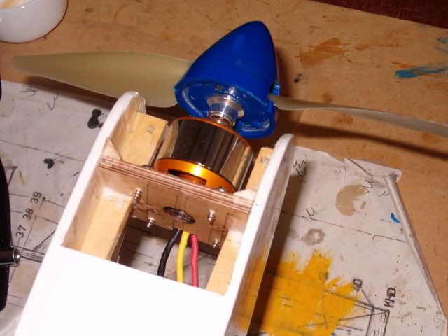

Luego ensamble la nueva bancada para el motor eléctrico, adjunto una foto de como quedo, esta es muy simple de armar, solo hay que apretar los 8 tornillos con una llave y tuercas por el otro lado, así queda la bancada muy firme, luego ensamble al soporte de motor, el nuevo motor eléctrico, es un EMAX BL 2820 que tienen en RC TECNIC, alguien ha usado este motor?. Que tal es?.
Que hélice necesita para trabajar en forma optima?
Continué con cortar con una sierra pequeña, la bancada original del avión que es de madera para que entre la nueva bancada para el motor eléctrico y marque los puntos donde debo perforar para colocar los tornillos que soportaran la bancada al avión.
Motor final instalado

Ya descubrí lo que ocurría, tenia el motor conectado al variador con las polaridades invertidas, cambie el cable rojo con el negro y lo volví a probar. ya esta todo listo para volar....
