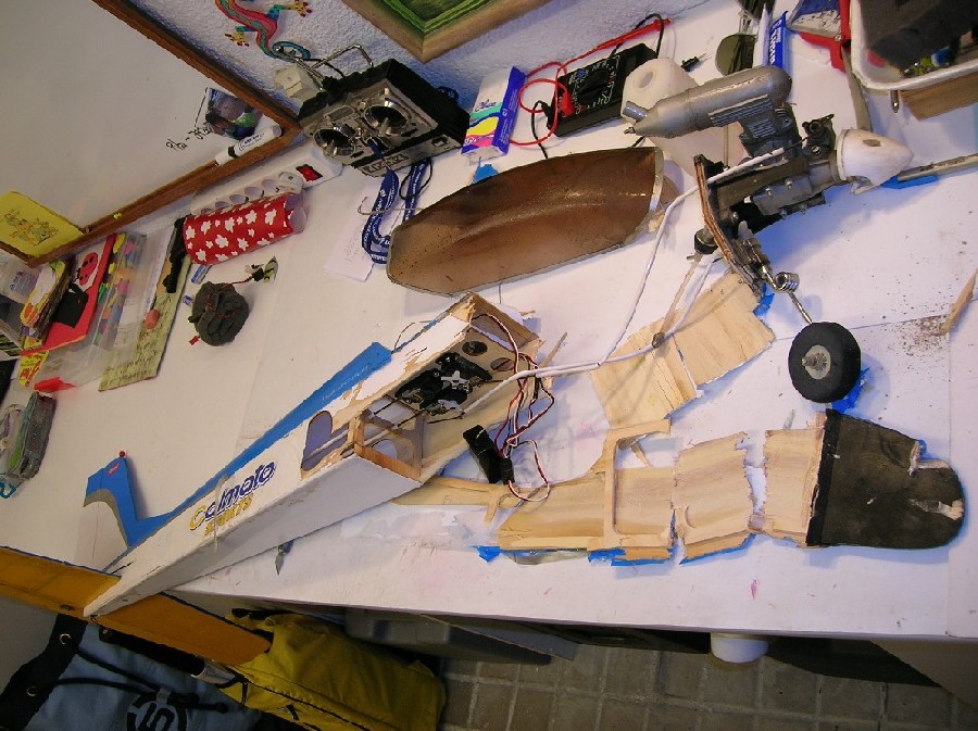

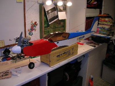

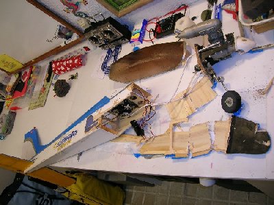

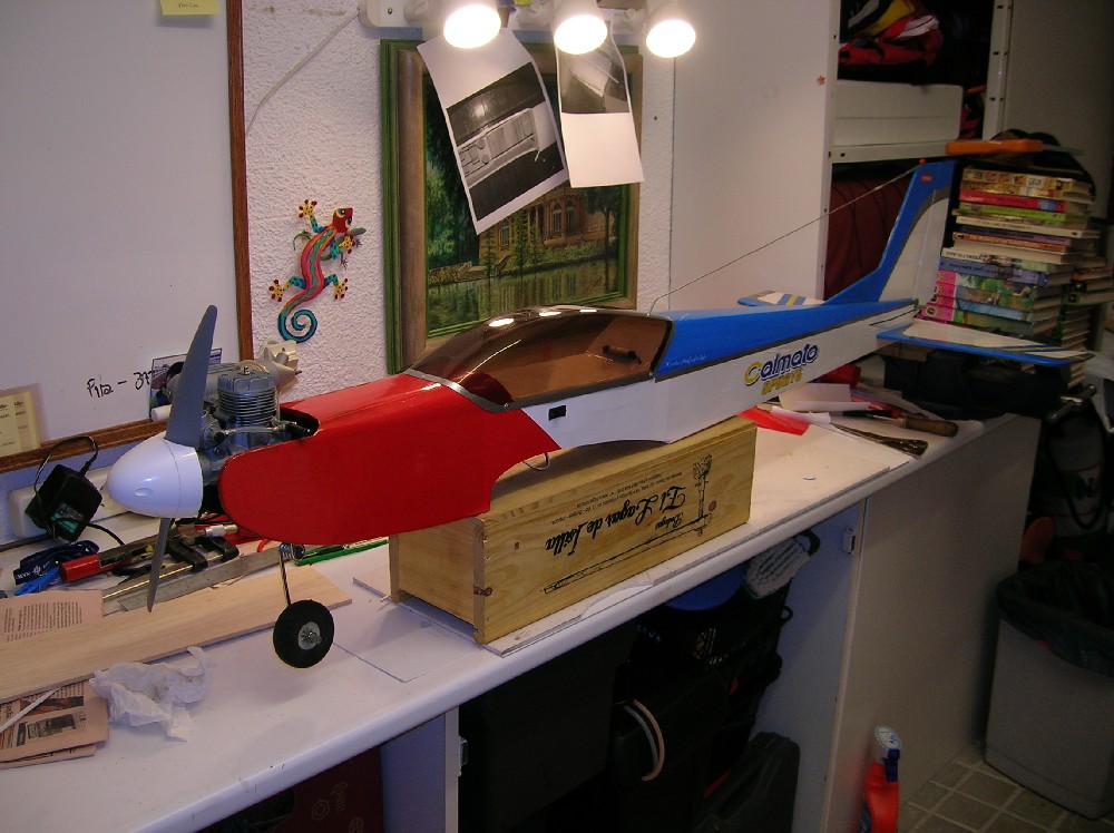

cote escribió:... porcierto donde va puesta rueda delantera del calmato es una placa de plastico pero muy blando como aterrices un poco fuerte un poco se desquebraja y al proximo aterrizaje n poco duro se parte me a pasado :shock:
Sí, Cote, fíjate si es endeble el montaje de la rueda delantera, que en este "aterrizaje" que ves en la foto de lo único que salió recuperable de la mitad delantera del fuselaje fue, precisamente, la pata del tren con su soporte.
La que ves en la segunda foto es la misma que la de la primera.
...¿De verdad tenemos tú y yo el mismo avión? :shock:

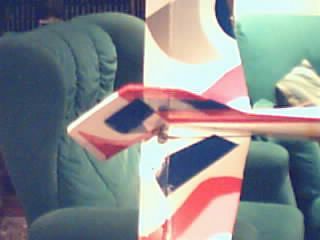

El tema de los cuchillos en el calmato se soluciona muy facil.. y los aguanta perfectamente todo el tiempo que quieras con un 46.
Solo hay que prolongar el timon al doble de lo que es, darle todo el mando que te permita, y luego retrasarle el centro de gravedad, yo lo he probado el fin de semana pasado y va de maravilla.
Ademas con ello he conseguido que el el vuelo invertido apenas tenga que ir sujetano la profundidad para que no caiga.
os pongo una foto del timon
