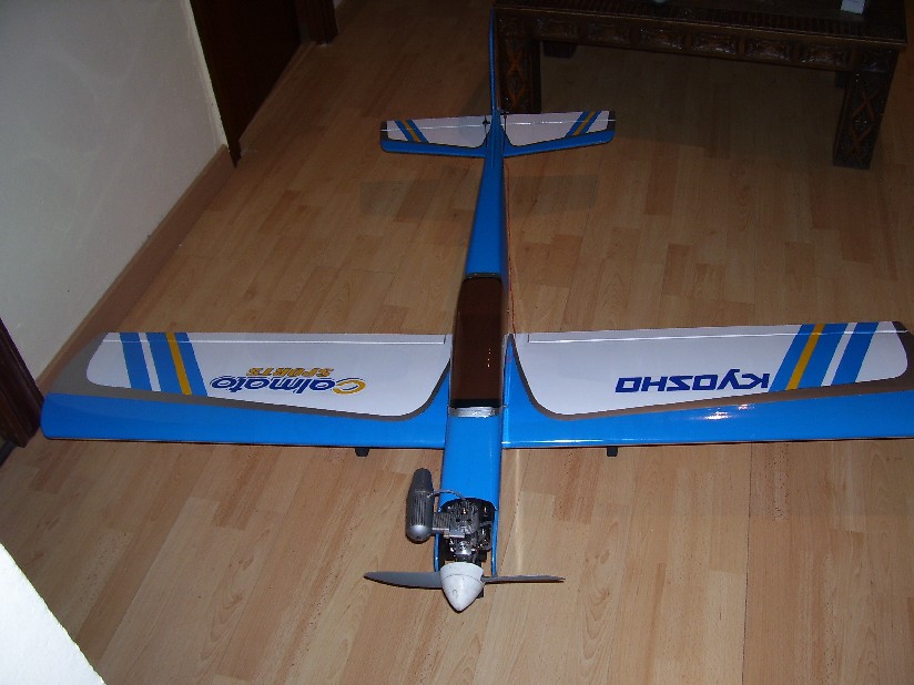

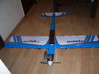

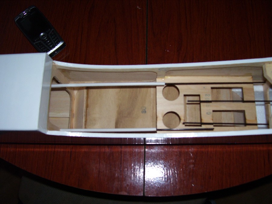

mas fotos

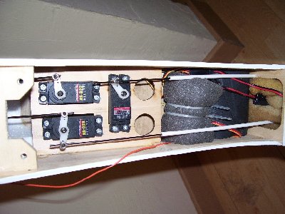

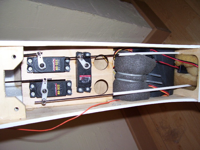

Por j242lu
#194736

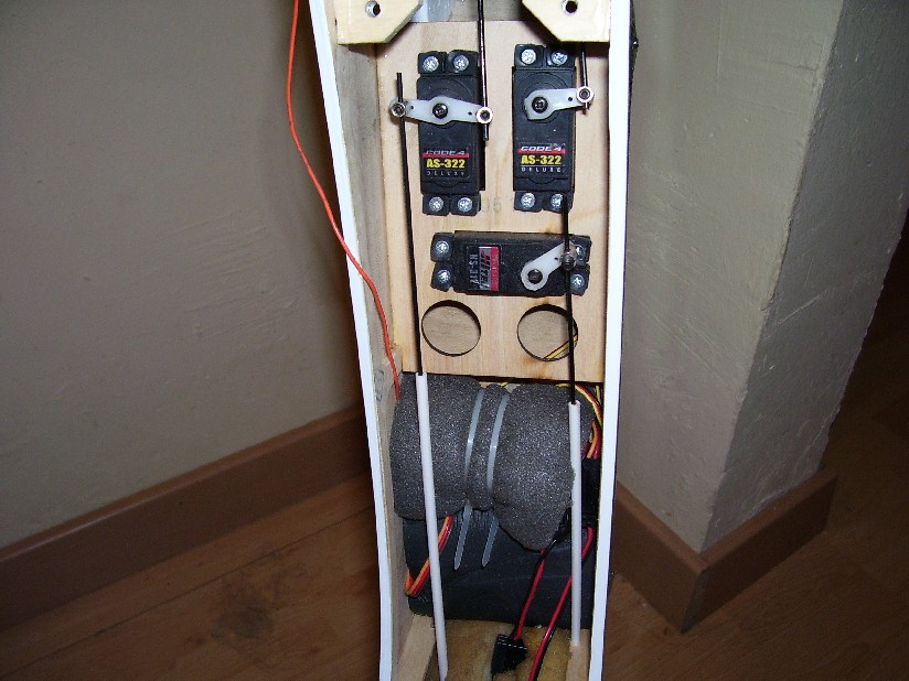

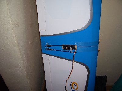

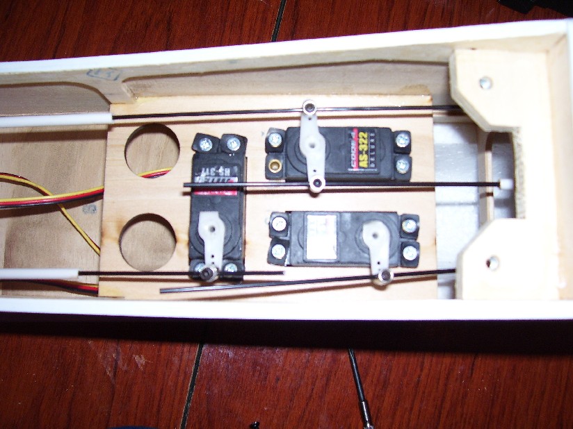

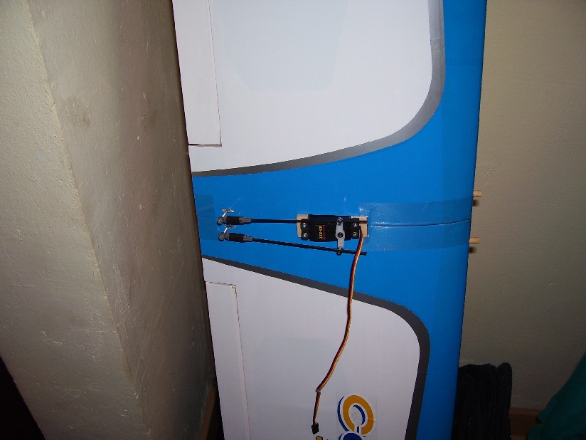

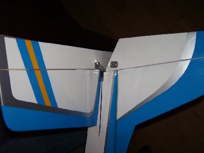

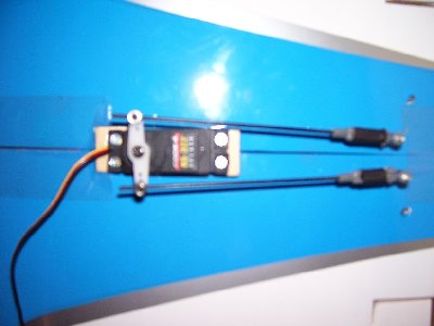

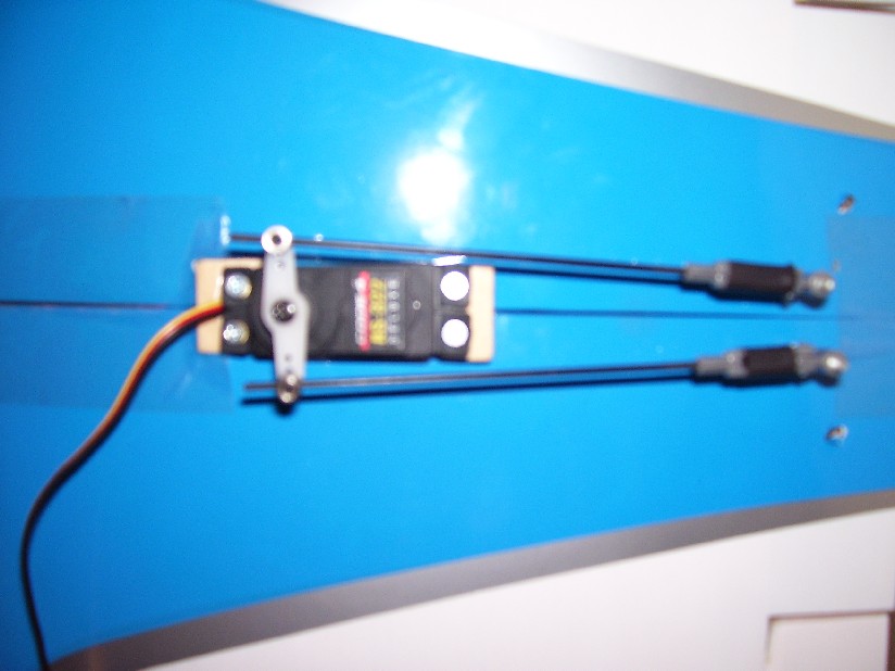

Aqui dejo las ultimas,con los servos montados y sin doblar nada.Ningun problema.
Por j242lu
#194738
Si os fijais,aún no le he cortado los sobrantes de las varillas,y a mi no me roza nada.??????????

J242Lu: Lo que te digo... ¡pa "juicidarme"!
Ya no le doy más vueltas, se queda como está, salvo que el próximo día que vuele salga dando volteretas por lo "desagerao" del mando de los alerones.

Hola curro,(y a todos).El secretillo es bajar los horns de los alerones un poco,como tu ya has hecho con el tuyo,pero sin doblar las varillas.Que pena no haberme acordado antes...como ya dije,es el segundo que monto.

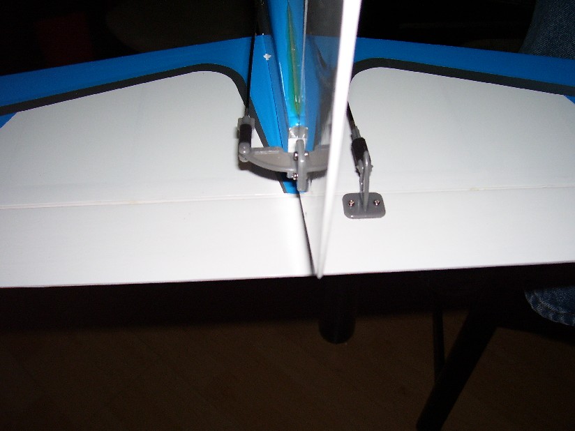

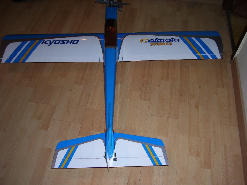

Por j242lu
#195660
La verdad es que la cessna es preciosa,pero si lo que quieres es empezar a hacer algo de acrobacia,no te lo pienses.
Fijate en este avion.El avion + motor esta en la misma pajina que te pasa CURRO.

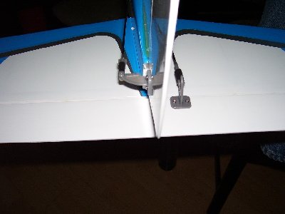

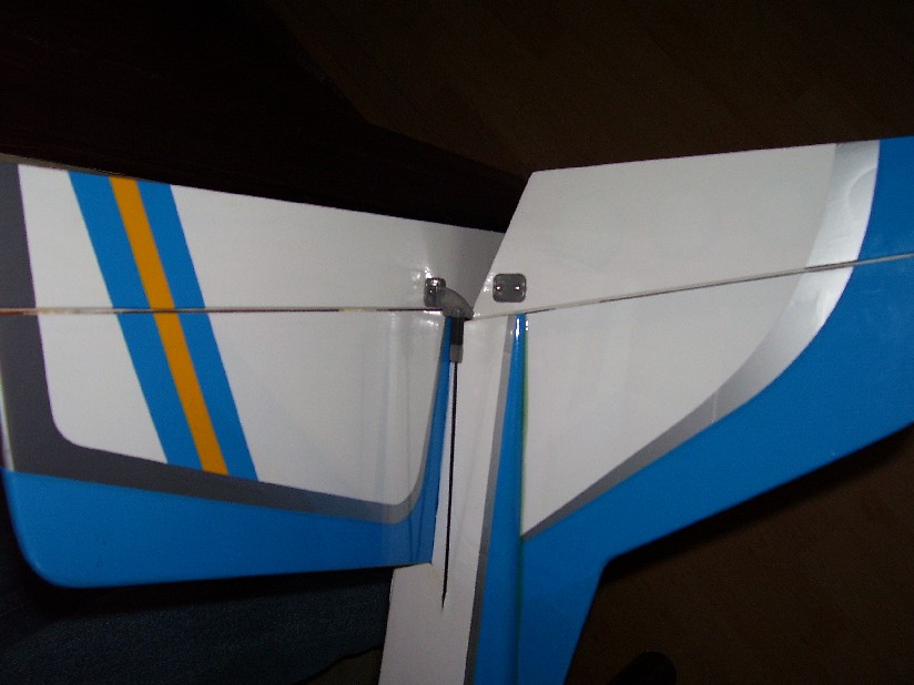

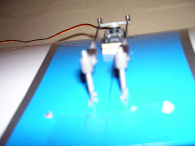

CURRO,tu fijate en como he terminado de poner las varillas,y luego si quieres comentamos.

Por Ringo
#195790
Hola J242lu y a todos,
viendo las fotos de tu Calmato, te comento que yo nunca utilizaría los prisioneros para sujetar las varillas de los alerones y de la profundidad, lor tornillitos allen que llevan pueden llegar a aflojarse y te quedas sin mandos en el avión. Estos prisioneros sólo los utilizo para sujetar la varilla del gas y de la rueda de dirección. Las demas sujecciones a los servos las hago doblando la varilla 90º y pásándole un "escañador" o como lo llamen, es una pieza de nylon que viene en el kit que tiene un agujero por sonde se pasa la varilla doblada y una guía-hendidura por donde se pasa el brazo de la varilla. De esta manera aseguro que jamás se van a soltar. :wink:
Es sólo una recomendación.
Ringo.

Por j242lu
#196091
Ringo escribió:Hola J242lu y a todos,
Ringo.
Lo hago asi en todos mis modelos y hasta ahora no he tenido ningun problema.
Les pongo un poco de fijatornillos cuando termino de trimarlos y listo.
De todas formas tienes razon,pero lo hago por comodidad.
Gracis por tu consejo RINGO.

yo tambien tuve que doblar las varillas y me quedaron muy suave,todo era pensar un poco y ver donde estaba rozando. todo lo demas me va genial.
tambien le añadi un poco de peso en cola y tambien note que oba mejor.

Por viper2003
#255709
Una idea. o mejor dicho 2...
La primera es que cambies el servo tamaño mamut del cretacico por uno mas pekeño. En cualquier tienda venden unos chiquitines de 1 kilo de fuerza y q pesan en torno a los 10 gramos: coste: 11 euros o menos.
Si no te quieres gastar ese dinero, siempre puedes cambiar el servo de posicion delante del receptor.Haces una mini-bancada para solo ese servo y ya no tendras problema. Lo unico q tienes q variar tb seria el tiro del mando de gas, acortarlo y eso :roll:
Sin animo de ofender, lo de doblar la varilla del aleron pa que no roce parece un apaño de manolo y benito :lol:

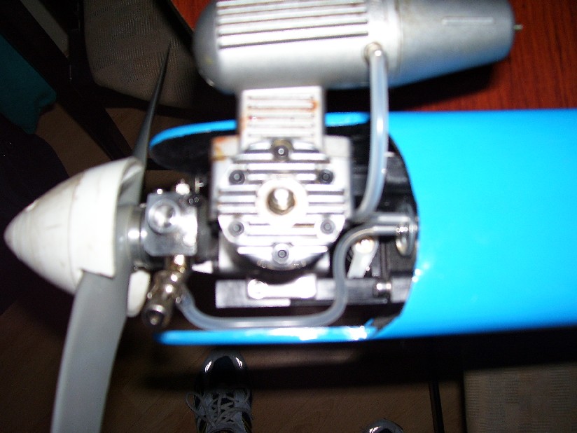

Por cote
#255850

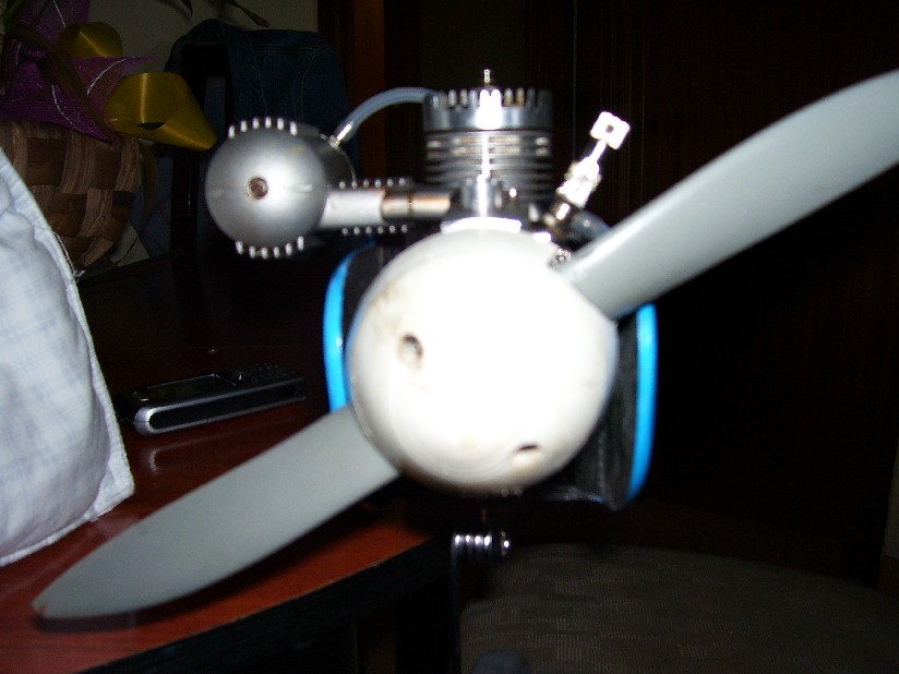

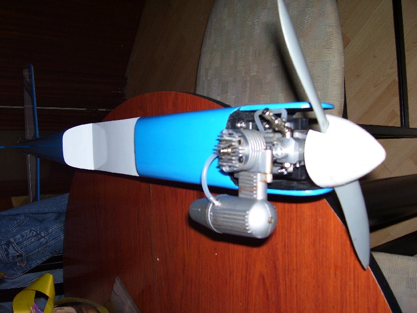

el que compre el calmato con el motor que trae se queda sin dedo al ajustar la aguja vamos que te lo digo llo esta al lado de la helice o si no se meara en los pantalones aljustarla :roll:
:roll: :wink:
Por VIES
#256147
Cote, el problema de la cercanía de la aguja con la helice no es problema del calmato sino del motor que elijas un 40/46.
El calmato no incluye el motor.
Por lo demas es un avion excelente con todas las cualidades de un entrenador y con ciertas notas de acrobatico (de iniciacion).
Buenos vuelos
Por cote
#256605
No me refiero al avion llo lo tengo y es una maravilla es el motor que trae de serie si lo compras de alemania en la foto se ve la aguja muy cerca de la helice no llo tengo un tt46 y no esta tan cerca :roll:
