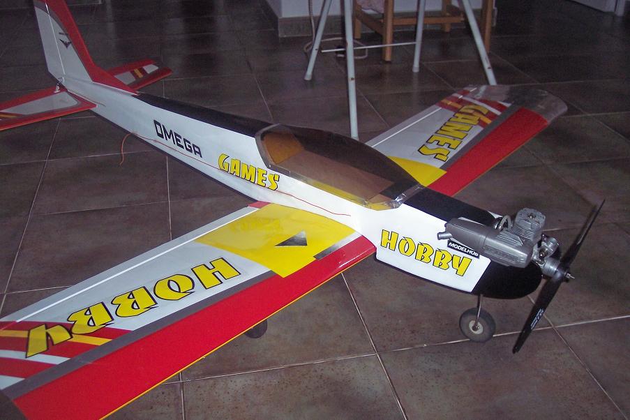

La tengo el calmato listo con un motor tt 46 el avion es muy bonito lo que pasa no se si colocar la bateria detras del deposito en el hueco que queda parece para la bateria o al lado del receptor parece que hace buen tiempo y lo mejor no hace ni un pelo de aire esta tarde lo volare lla os contare e tardado en montarlo sobre unas 3 horas un UN SALUDO A TODOS LLA PONDRE FOTOS. :wink:

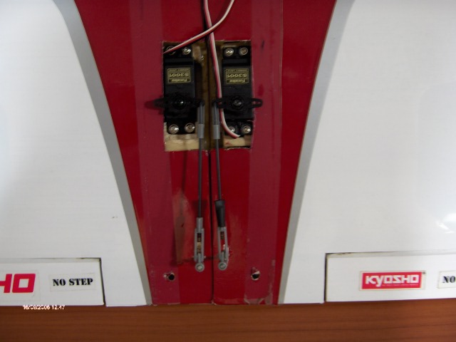

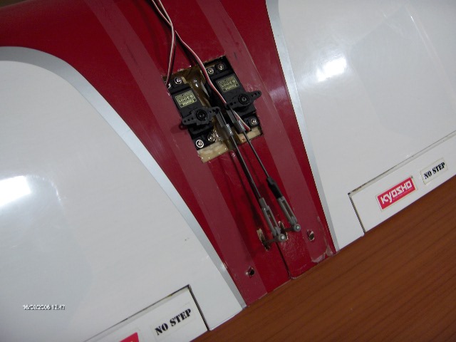

Yo le he colocado al calmato sport un servo independiente para cada alerón
Por jlacu
#301394
Esta es la foto de como ha quedado

Sinceramente,a un avion que se "posa" en el suelo mas que aterrizar,no le veo la utilidad a los flaps.Los flaps son para aviones que,por peso,necesitan mas sustentacion a la hora de entrar en pista para no hacerlo demasiado rapido.Ese no es el caso de este avion.
Lo de poner dos servos en los alerones esta bien,pero por aqui hay alguno que se estara tirando de los pelos para saber como lo has hecho(verdad CURRO) :lol:

Decidí montar los servos independientes a raíz de cambiar de una emisora de 4 canales a la nueva multiplex sx, de esta manera puedo hacer algo con todos estos botones y programaciones nuevas para mi.
El calmato aterriza despacio cuando hay algo de viento, pero con calma total a mi se me queda la pista pequeña.
Probaré flaps para ver si vuela un poco más lento ya que el cambio del entrenador coyote a este ala baja a veces me estresa tanta velocidad en el aire y no poder quitarle el ojo de encima ni un solo segundo.

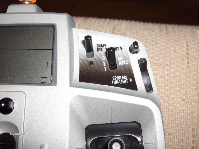

Necesito ayuda de expertos.
He comprado la nueva emisora de multiplex, la cockpit sx, para volar un calmato sport al que le he colocado servos independientes para cada alerón.
La emisora trae un interruptor de 3 posiciones para programas fases de vuelo diferentes, por ejemplo, despegue - vuelo sport - vuelo acrobático
Con el interruptor de fases de vuelo se pueden configurar independientes para cada fase los siguientes parámetros:
- Dual rate
- Diferencial de alerones
- Valores fijos de posición para alerones, profundidad y dirección
La pregunta es la siguiente:
Que valores de estos parámetros son los aconsejables para cada fase de vuelo ?
Es decir, para despegue se necesita más mando que para vuelo sport, y respecto a vuelo acrobático ?......
Muchas gracias por vuestra ayuda por adelantado.

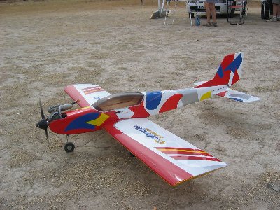

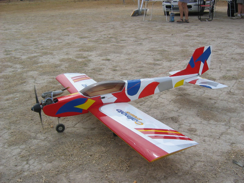

Hola... solo comentaros lo bien que lo he pasado hoy con mi calmato, hacia bastante viento, y sabiendo aprovecharlo he podido hacer un monton de filigranas, eso si a buena altura, el avion se puede dejar prarticamente parado como si fuera un velero, controlando el motor y la profuncidad, imagino que alguien con mas experiencia si que haria virgerias, pero bueno.. poco a poco, lo importante es quitarle el miedo al viento y jugar con el.
He hecho un monton de barrenas sacandolo a menos de 10 metros del suelo sin problemas.
Al avion le he reentelado el fuselaje ya que estaba desecho por todos lados, y le he agrandado el timon el doblepara hacer mejor los cuchillos
Esta semana le voy a agrandar la profundidad a ver que tal se comporta.os pongo una fotilla de como ha quedado.
le tengo un motor TT 46 y una helice APC 12.25x3.75 FUN-FLY

Piensa que tal como van descritas,son como las marchas de un coche.
Me explico;La primera marcha seria DESEPEGUE(menos mando),la segunda marcha seria VUELO SPORT(algo mas de mando),y la tercera marcha seria VUELO ACROBATICO(todo el mando).
