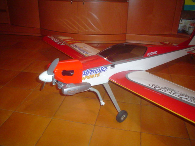

Hola, pues me despierto y digo hoy tengo ganas de hacer algo que destaque en mi club y se me a venido a la cabeza poner el tren de cola al calmato porque tenia aqui uno que no hacia servir.

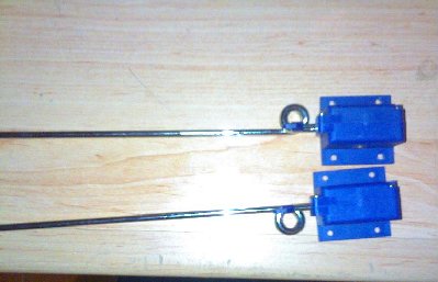

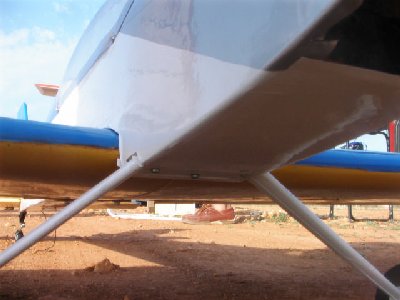

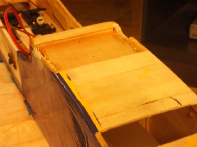

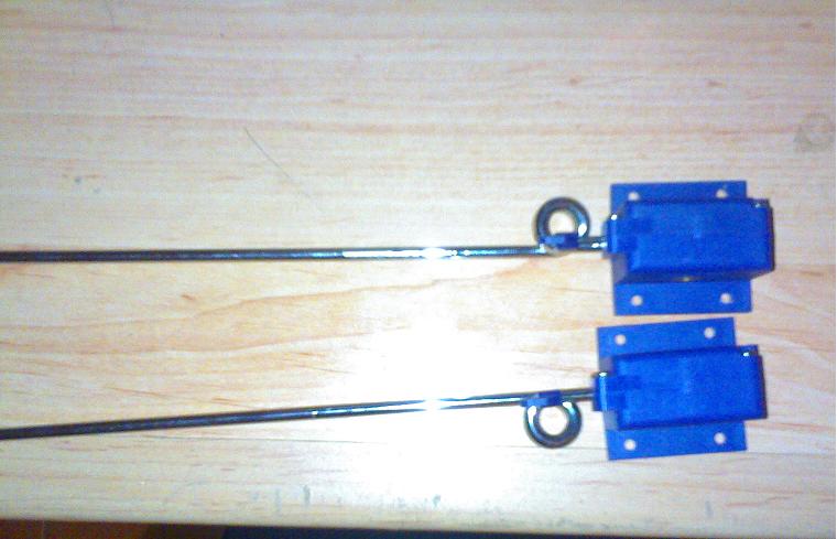

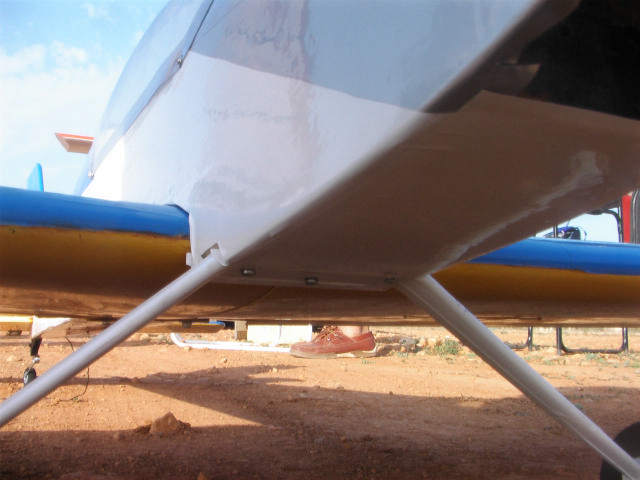

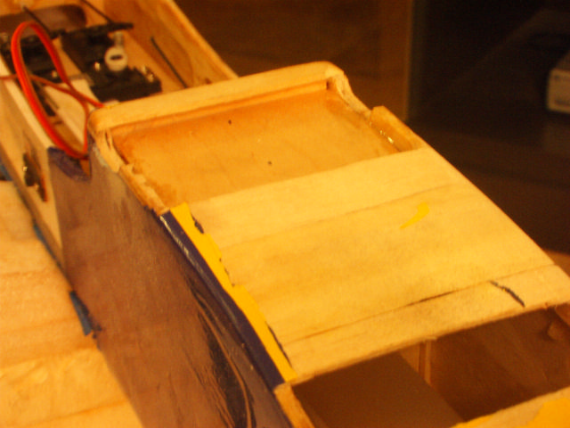

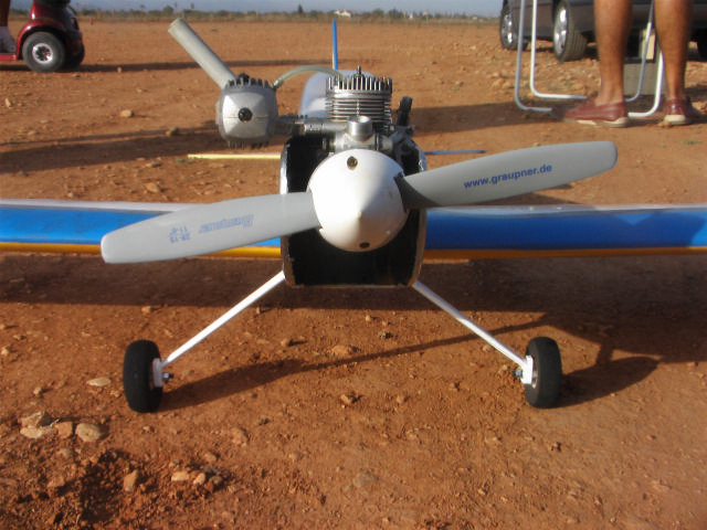

Bueno, el tren tiene que estar lo más cerca posible del ala, por eso, cogeremos la medida de ancho del tren y recortaremos la pieza de balsa que sea necesaria.
Con la lija rebajamos un poco y a continuación hacemos la pieza de contrachapado pero que vaya DENTRO del hueco que hay.
A continuación ponemos unos refuerzos a gusto, yo lo e echocon un listoncito de pino y yasta.
Pegamos todo y cuando este seco ( +,- 30 - 40 min ) ponemos el tren encima del fuselaje y hacemos loa abujeros que queramos y taladramos con el taladro (sisi eso que da muchas vueltas) y yasta, atornillamos ponemos las ruedas y yasta.

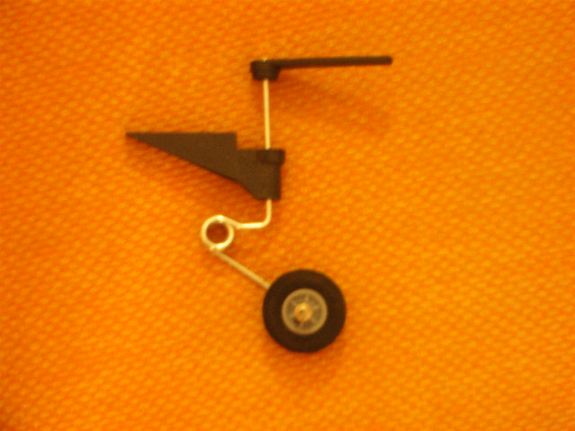

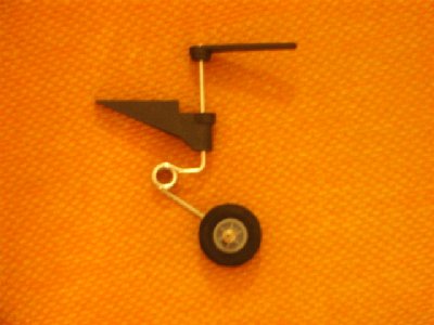

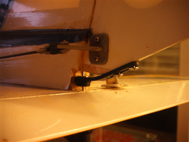

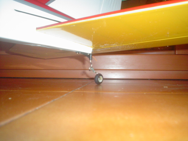

Para el tren de cola, tenemos que hacer un abujero con la medida de la varilla del tren y sujetarlo con algo que lo pille al timón.
Bueno eso es solo para que os hagáis una idea.

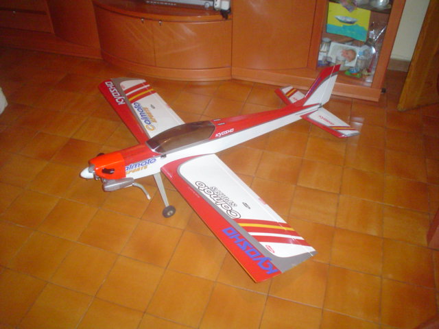

Ami por ponerle esto solo me a augmentado 20gr del peso total, me pesa unos 2,500 gr.

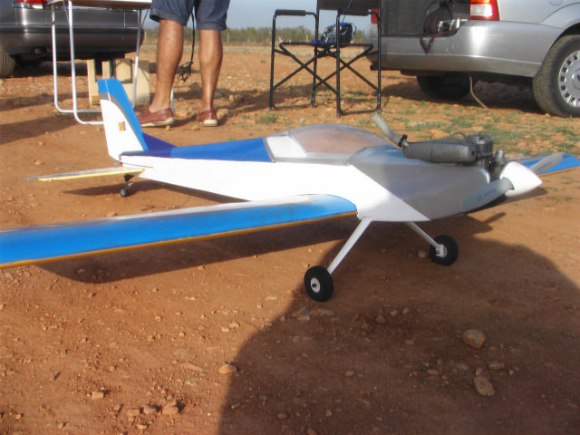

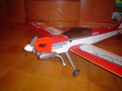

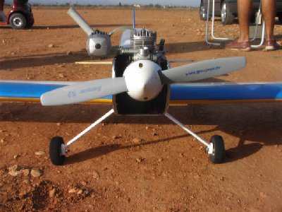

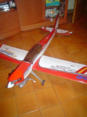

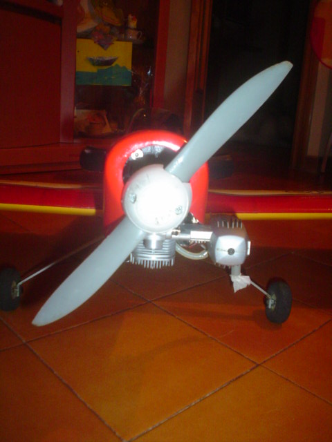

Unas fotos ( Las ruedas están mal puestas, no es así, y el tren lo pintaré de un blanco o un azul ):
Algunos direis que es una tonteria pero ahora estoy enamorao de el...
