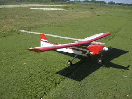

Pues yo te recomiendo pasar primero por un entrenador de ala alta, si lo quieres electrico el de Kyosho de 1400 mm de envergadura va de lujo, viene ya con motor y helice incluidos en el kit, yo lo tengo montado con un variador de 70 A y unas baterias de 3.300 mA/H 20 C ,la helice es una 11/7 pero estoy haciendo pruebas con helices de menor paso para disminuir el consumo y mejorar la automomia.
Te adjunto foto para que lo veas.
