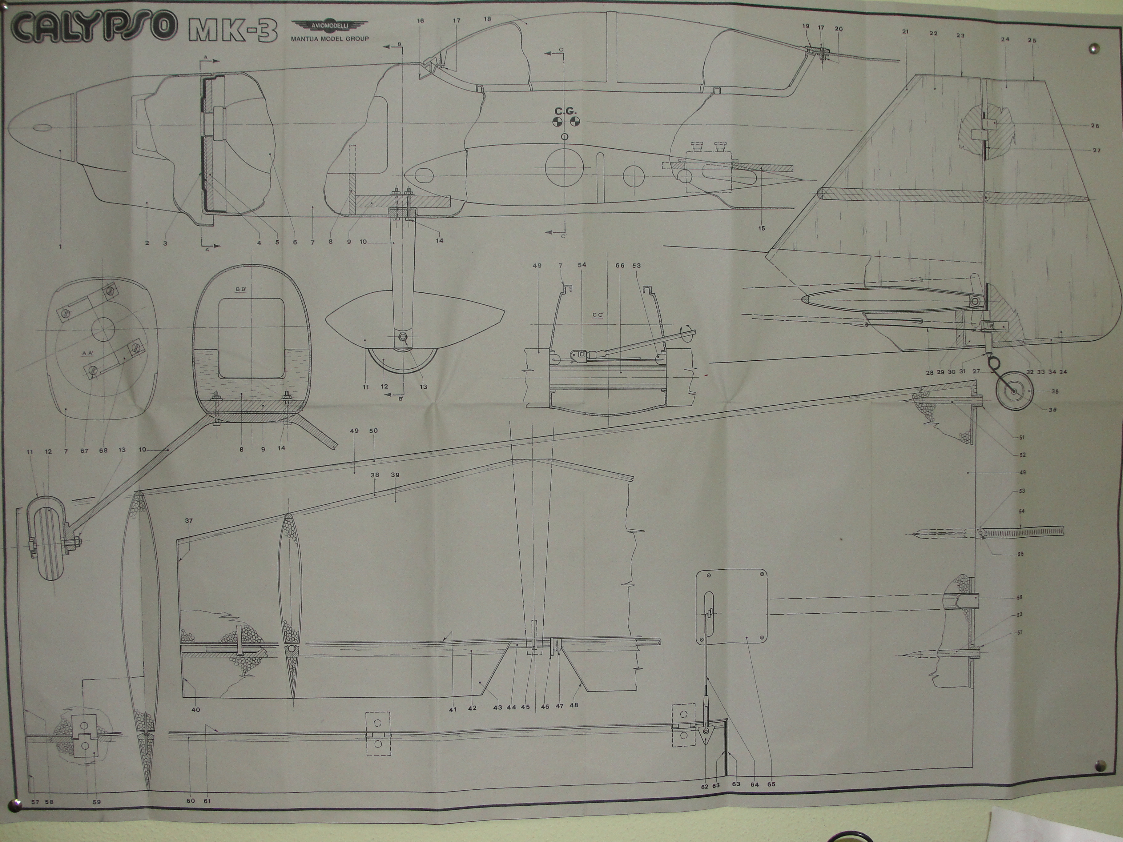

El contenido de la caja... alas, fuselaje en abs, tornilleria, reenvios y demás parafernalia, bancada para el motor, deposito y pegatinas para la decoración.
Nada de instrucciones, pero si un pequeño plano, que una vez revisado da solucion a cualquier duda que se pueda tener. :)

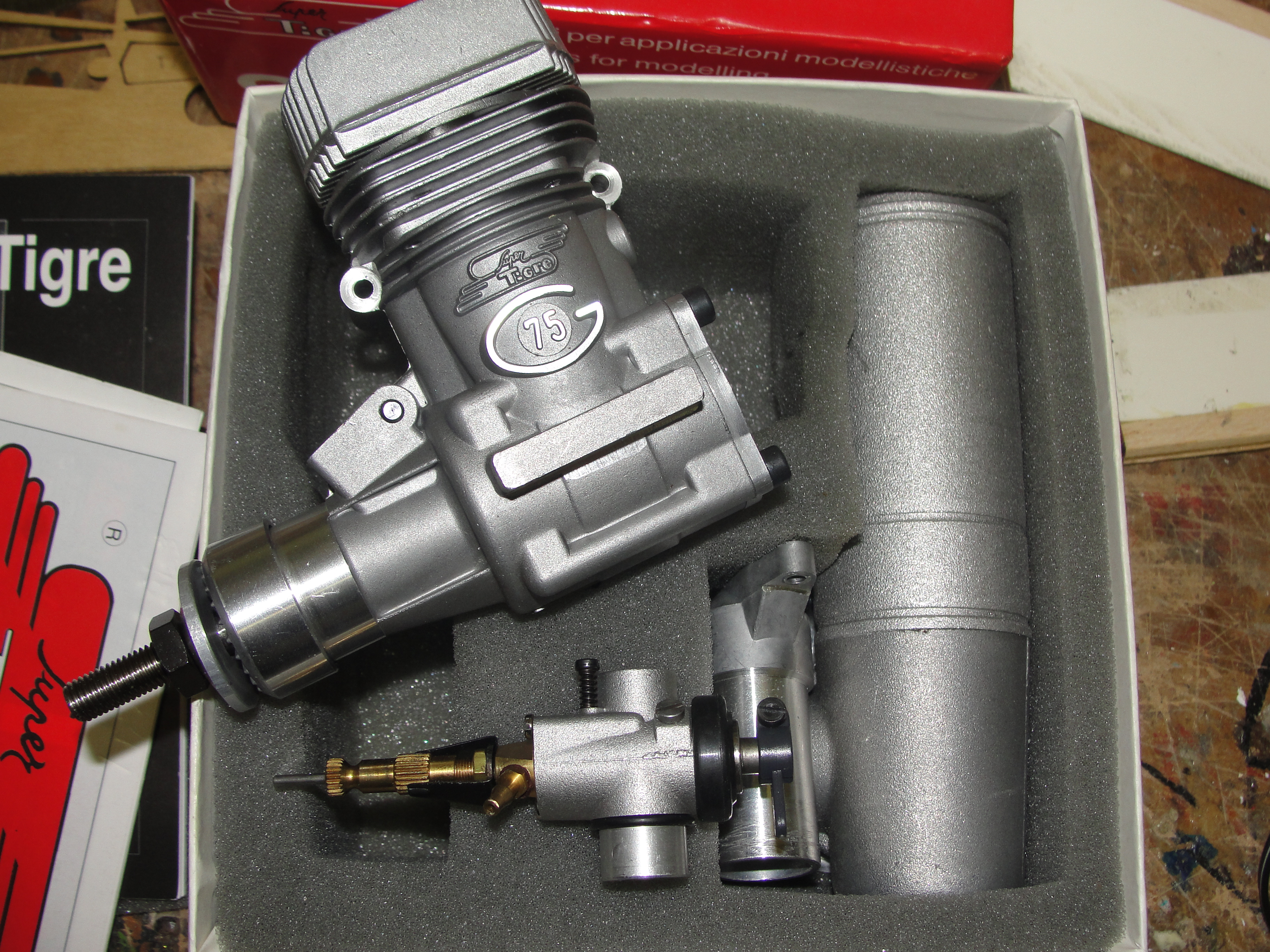

Como el kit se lo merecia, llego a mis manos sin estrenar, un supertigre g-75 ultimo modelo, con carter de una sola pieza.
Le va como anillo al dedo, le faltaria el resonante... pero, no se puede tener todo en esta vida! :)

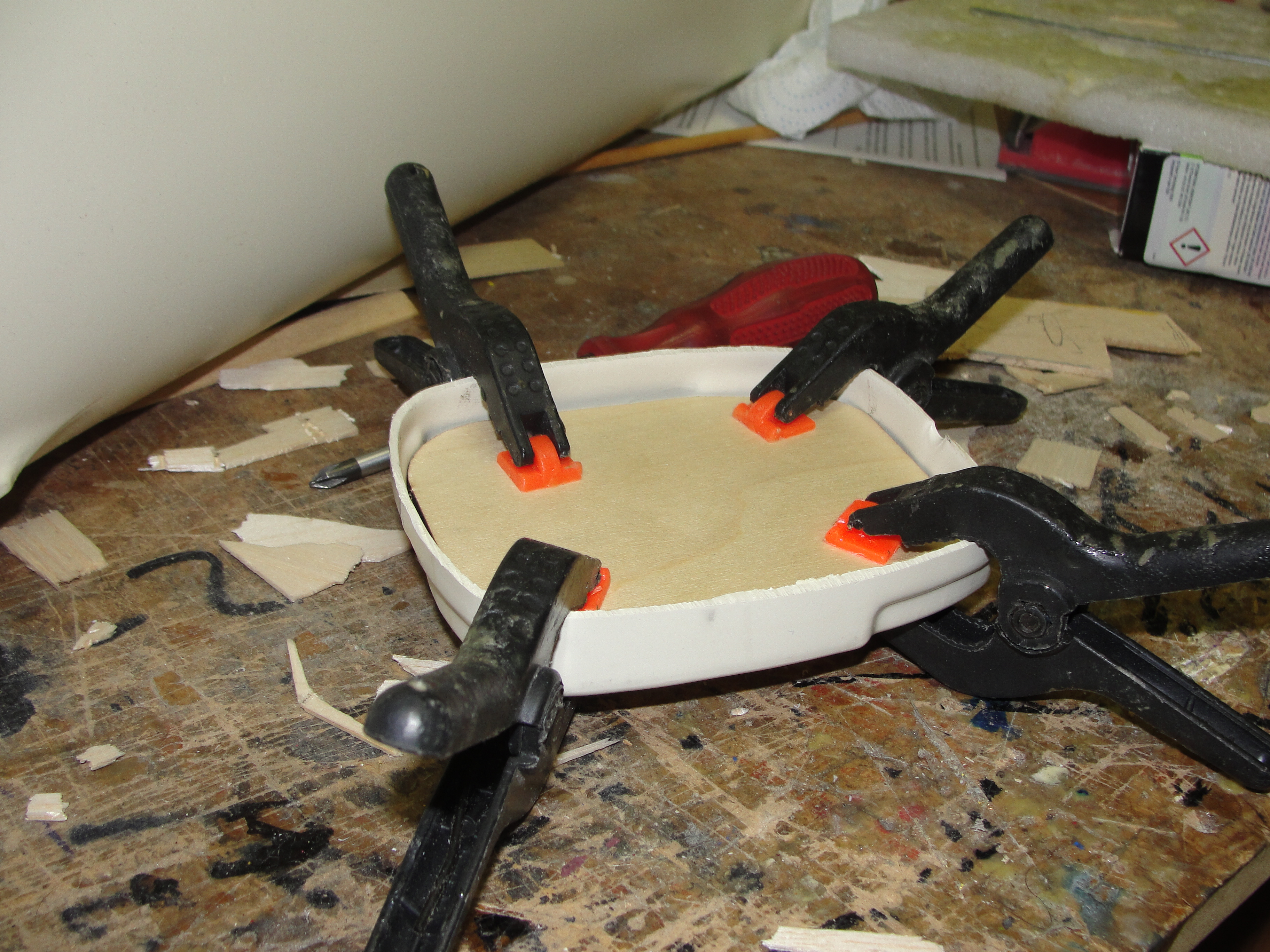

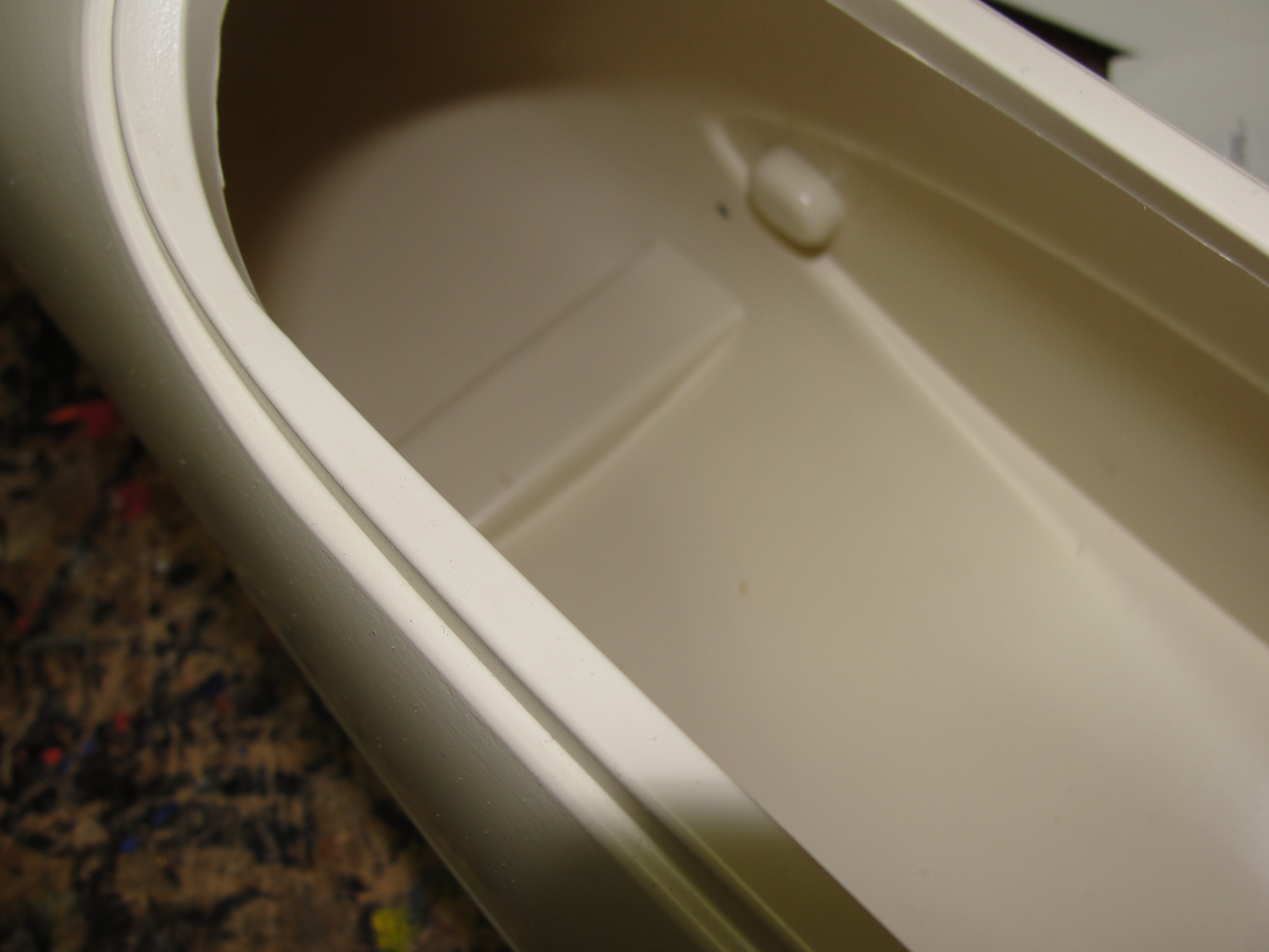

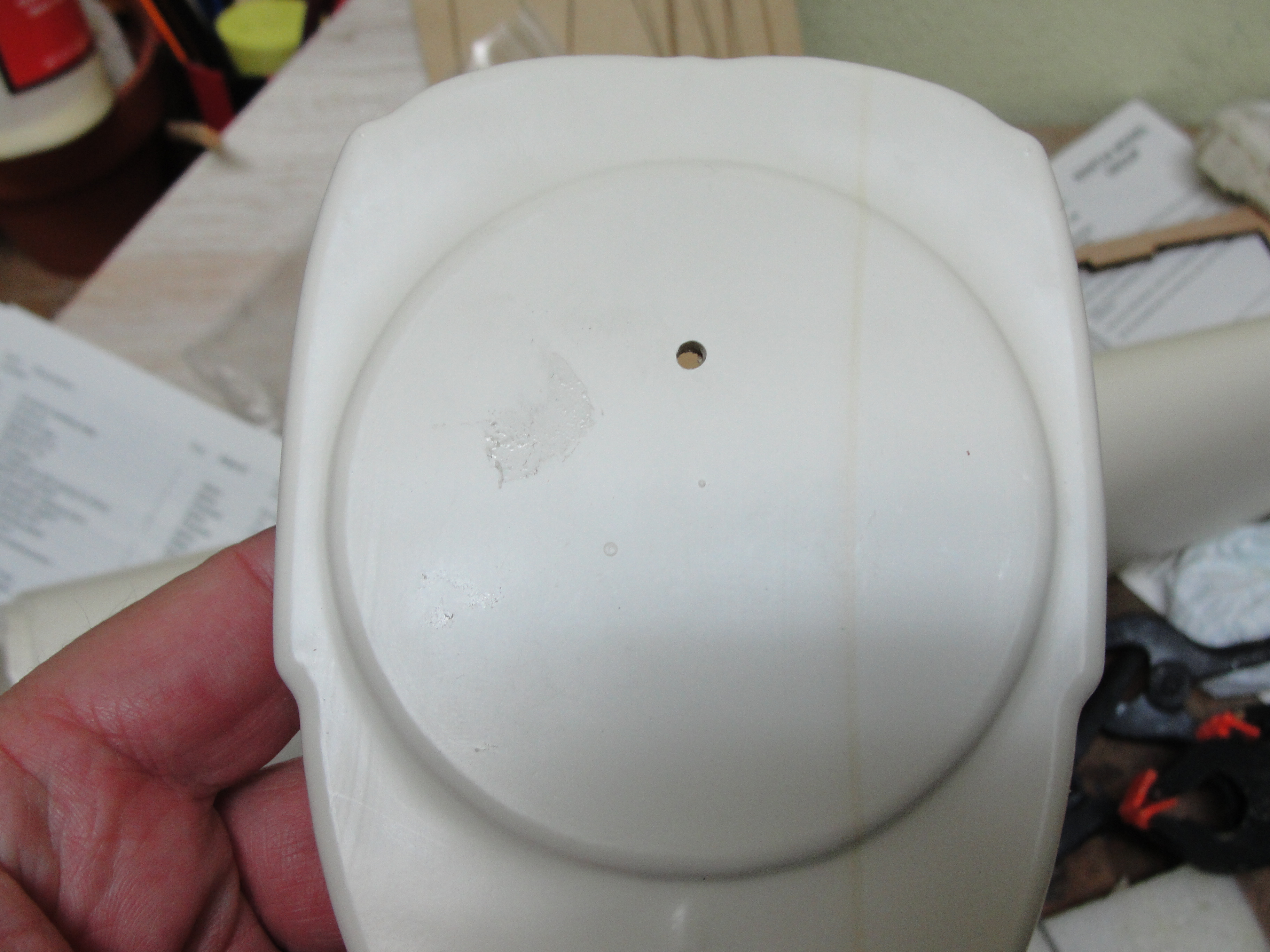

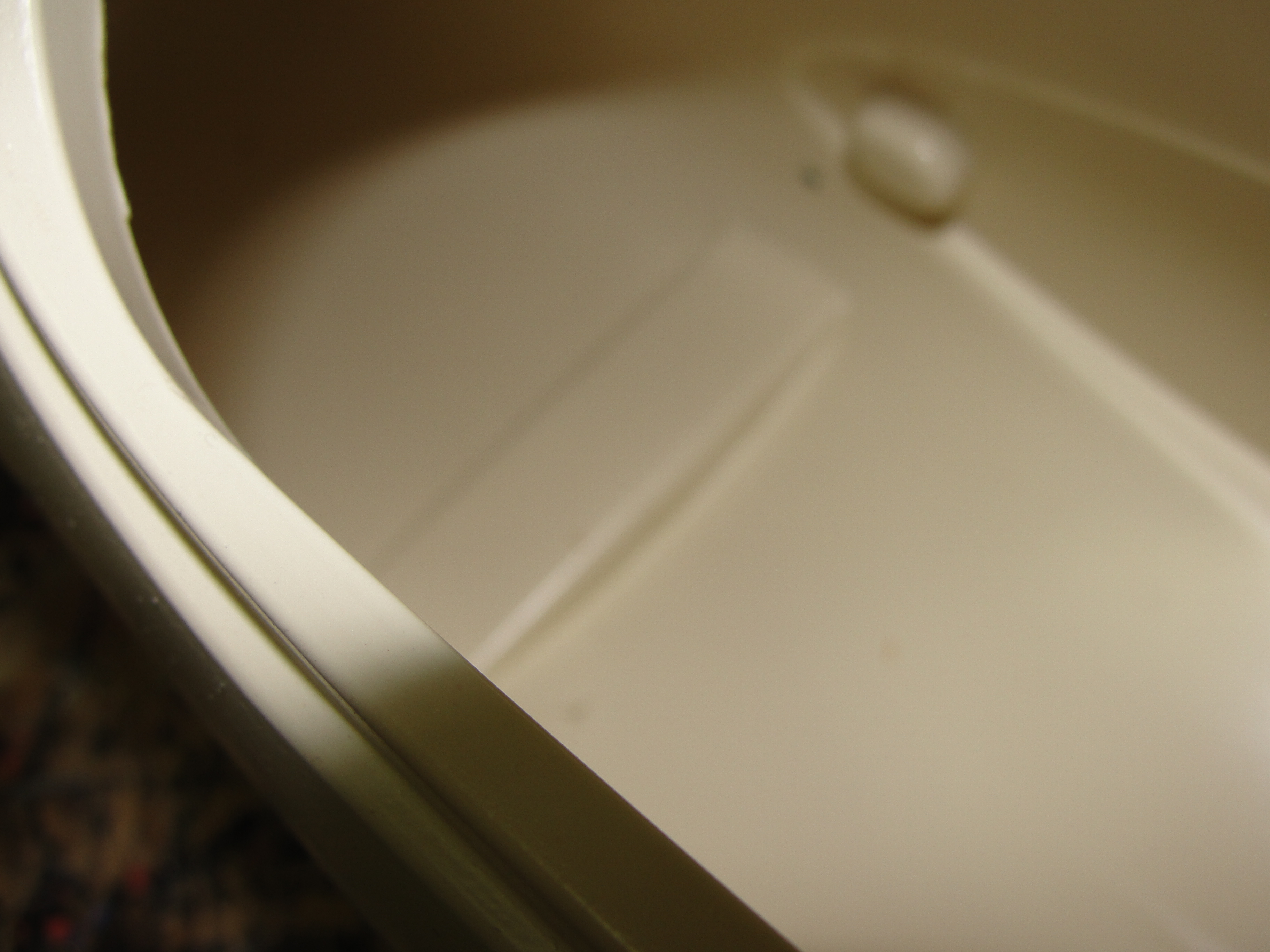

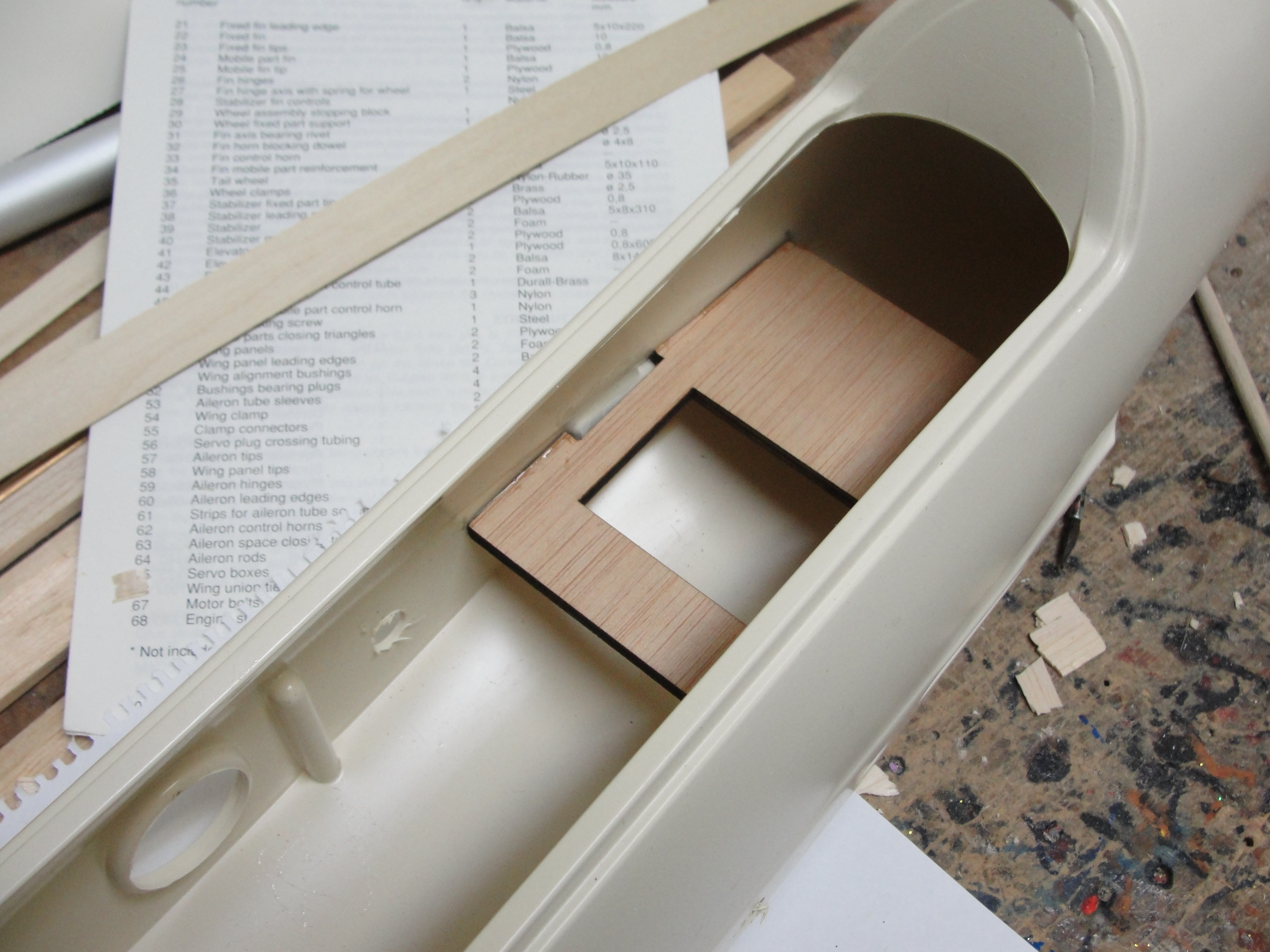

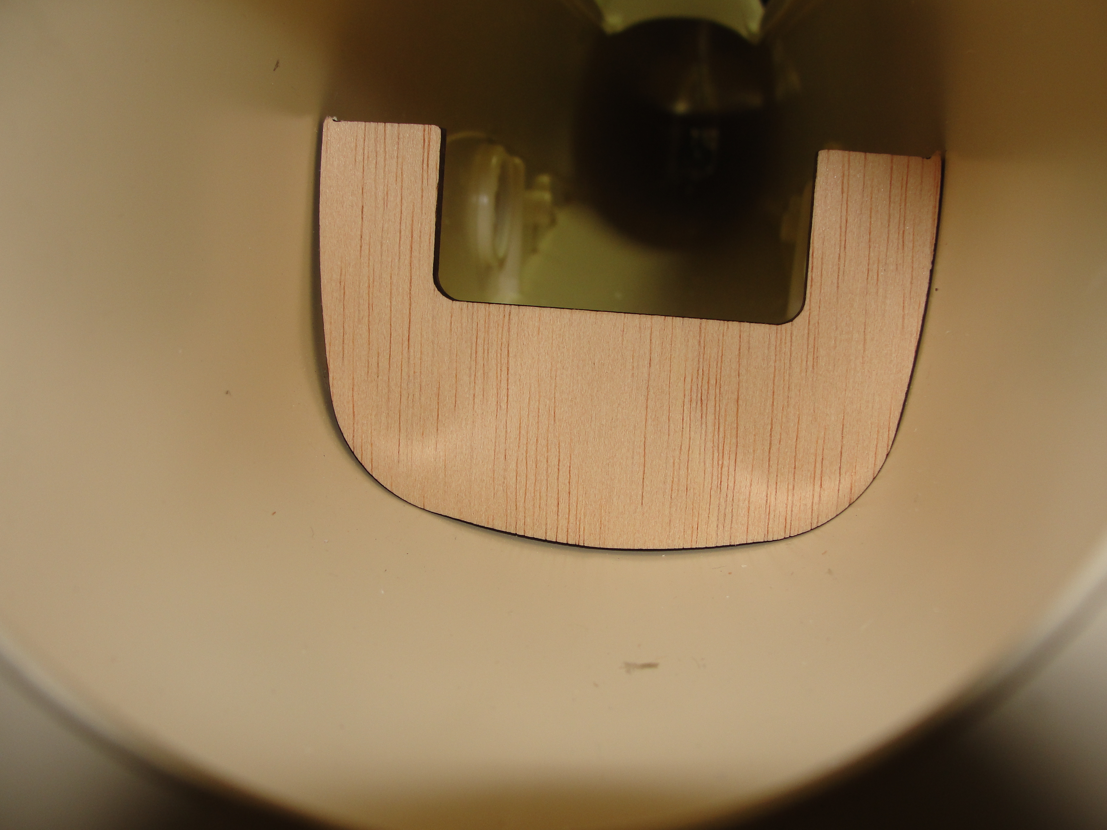

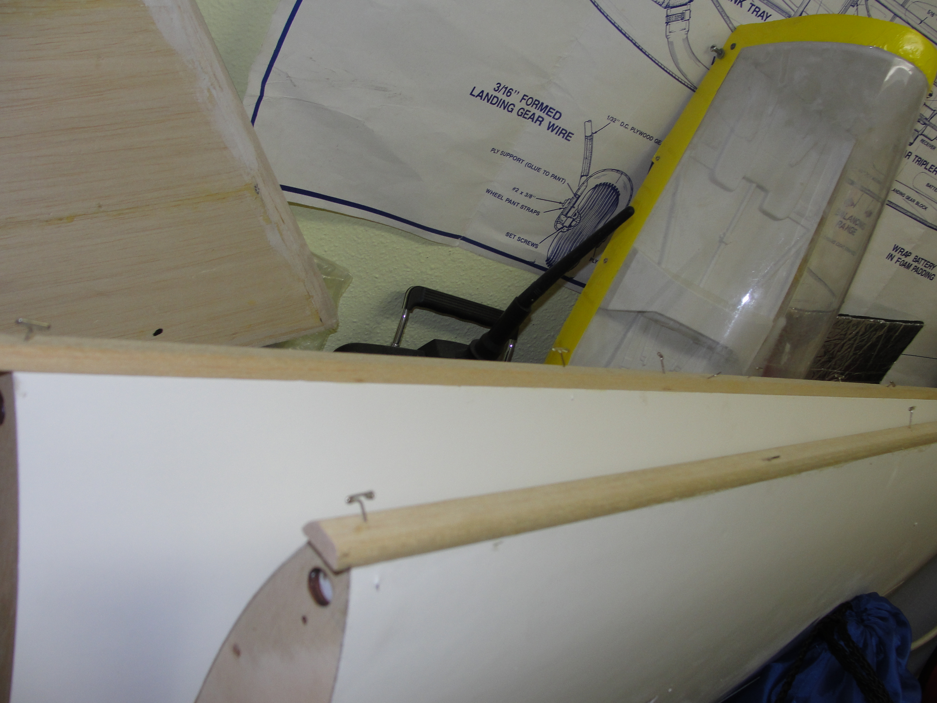

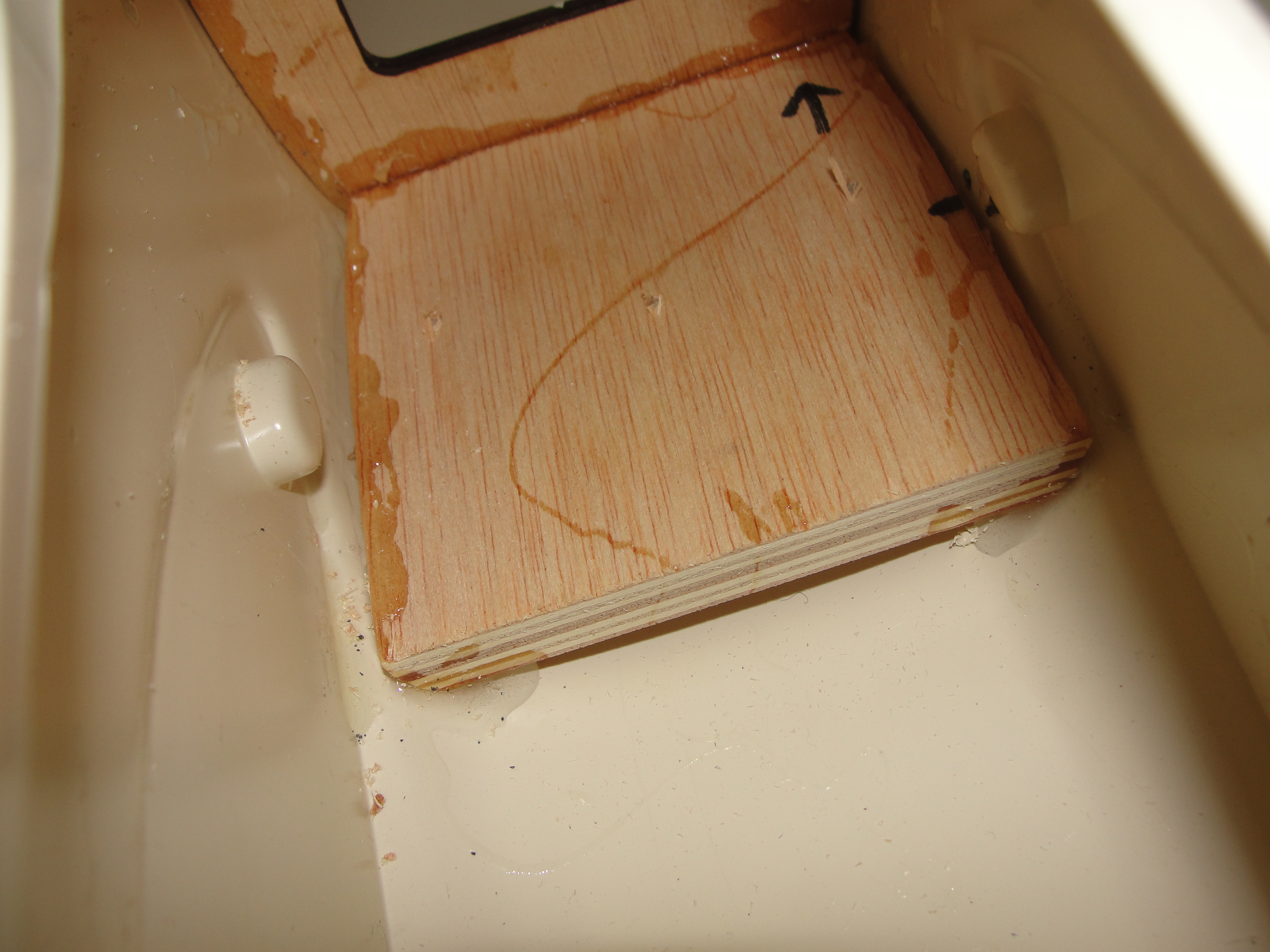

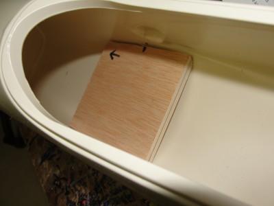

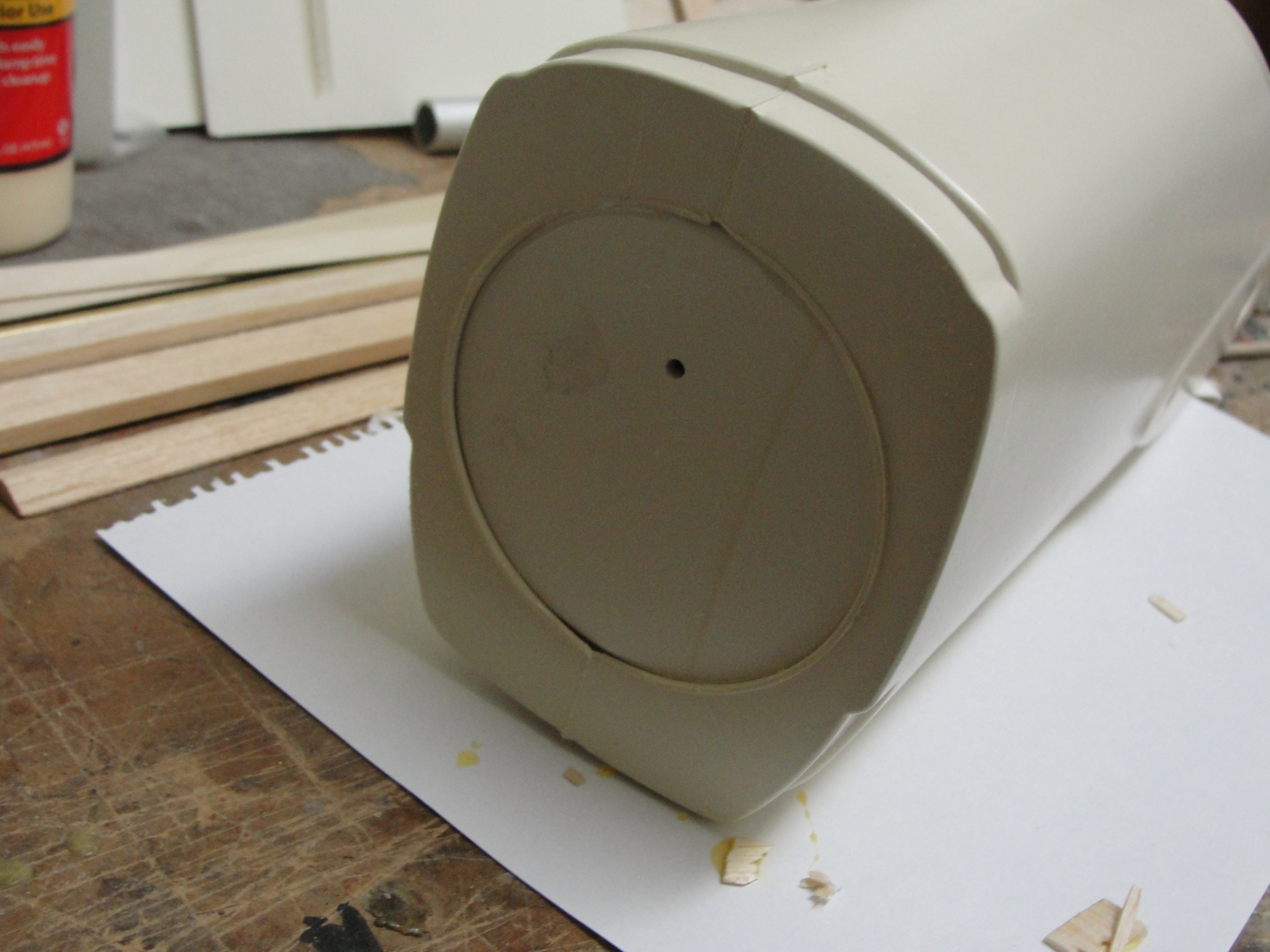

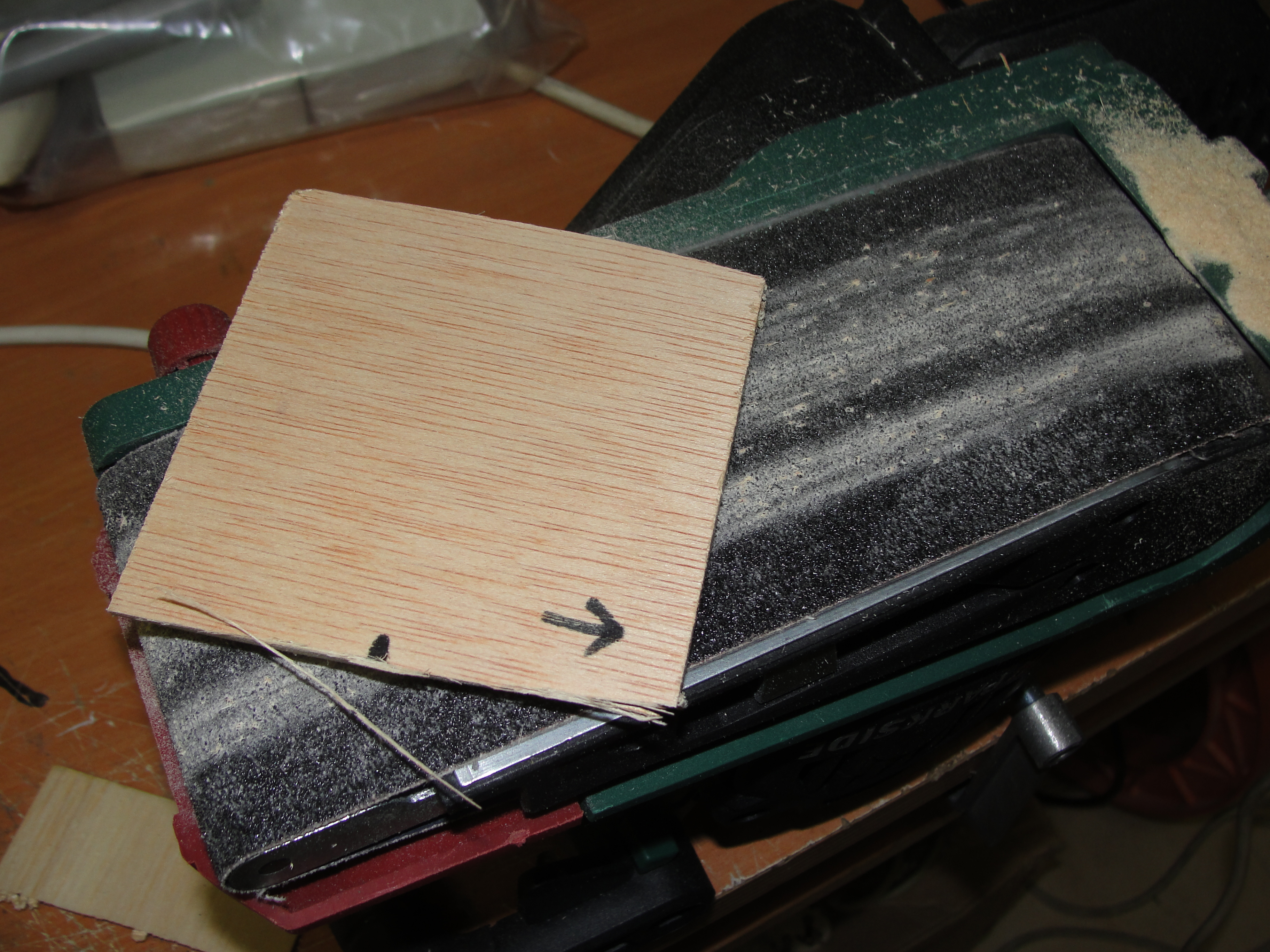

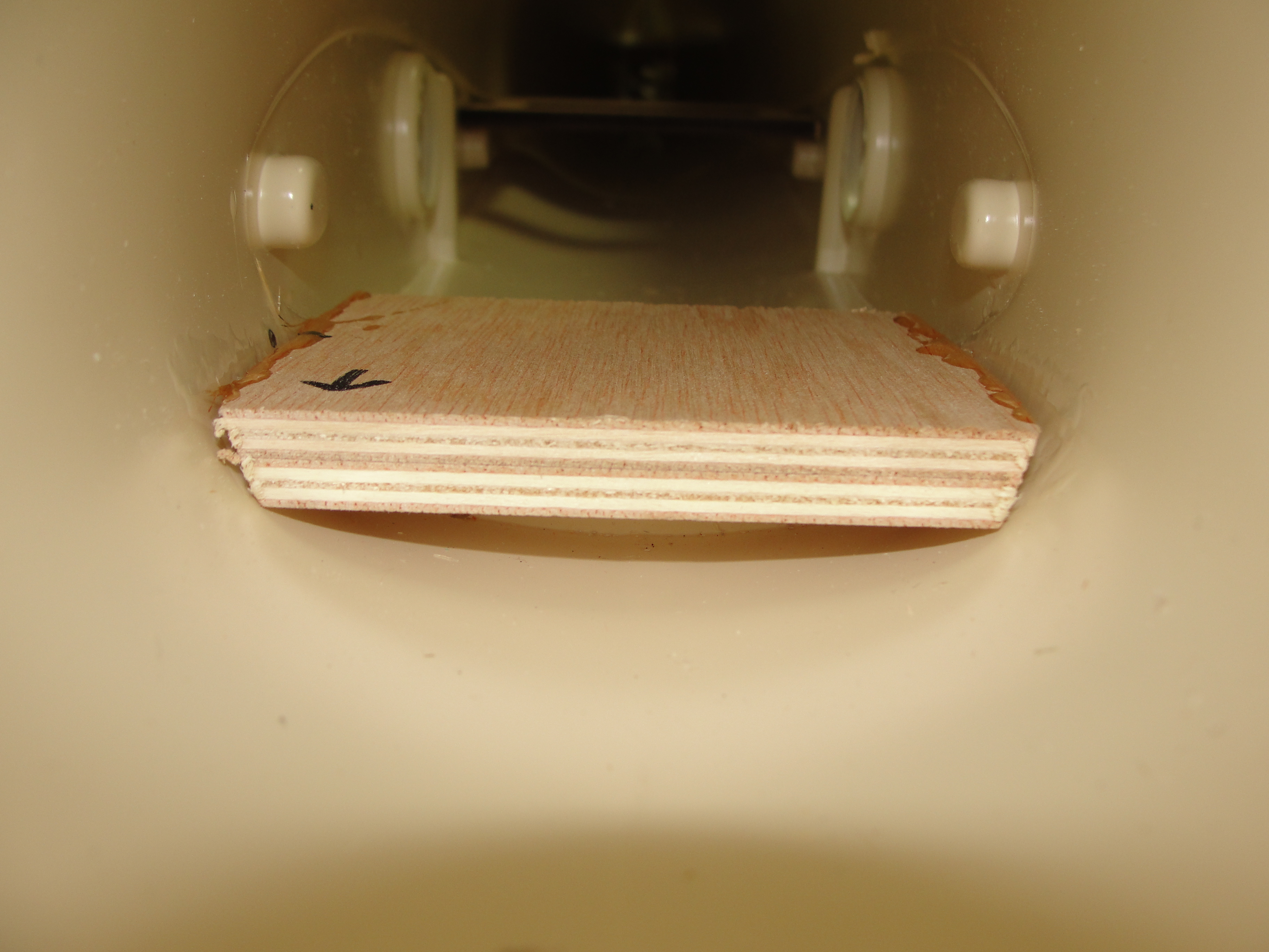

Vamos a por el fuselaje!

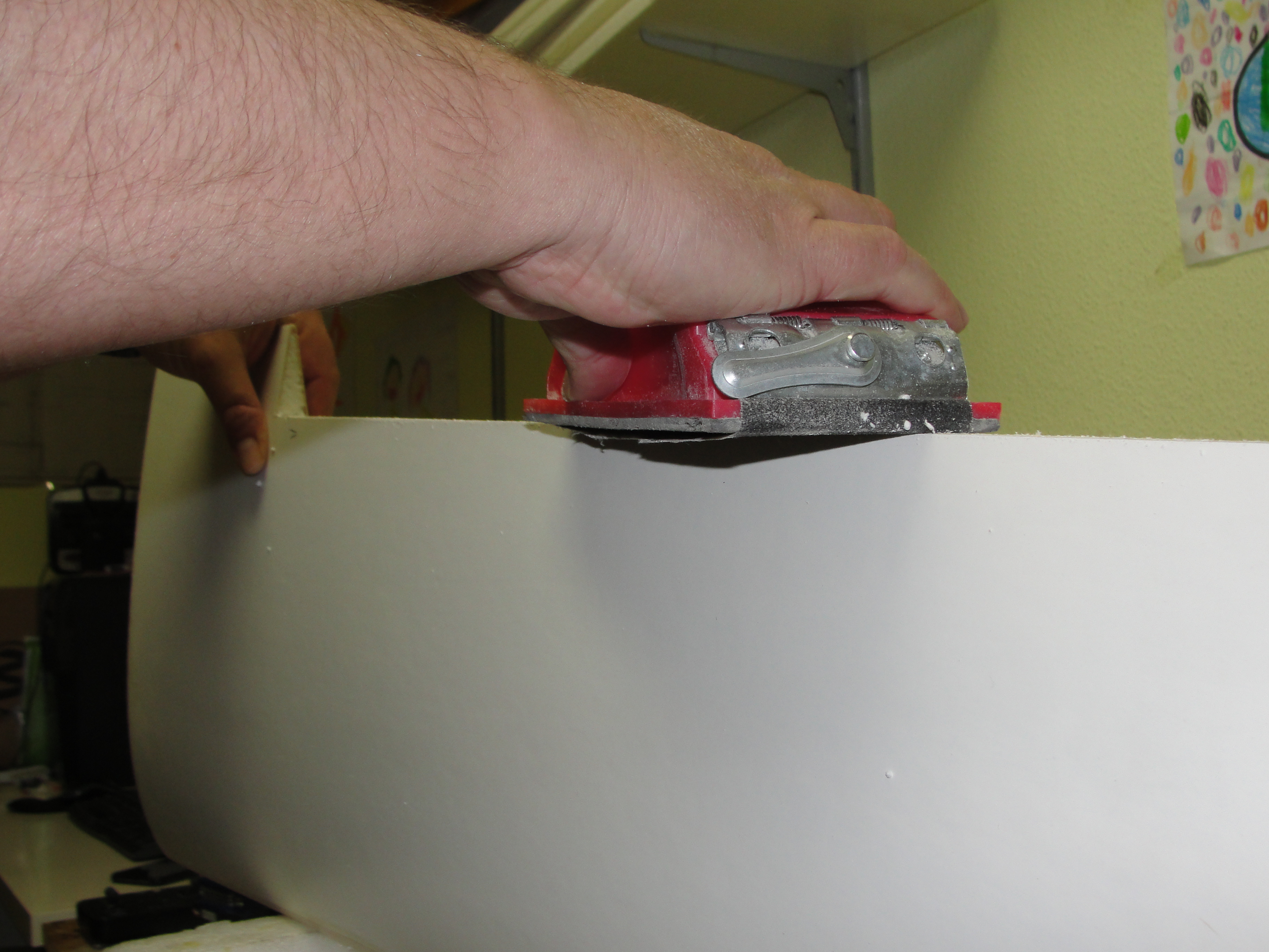

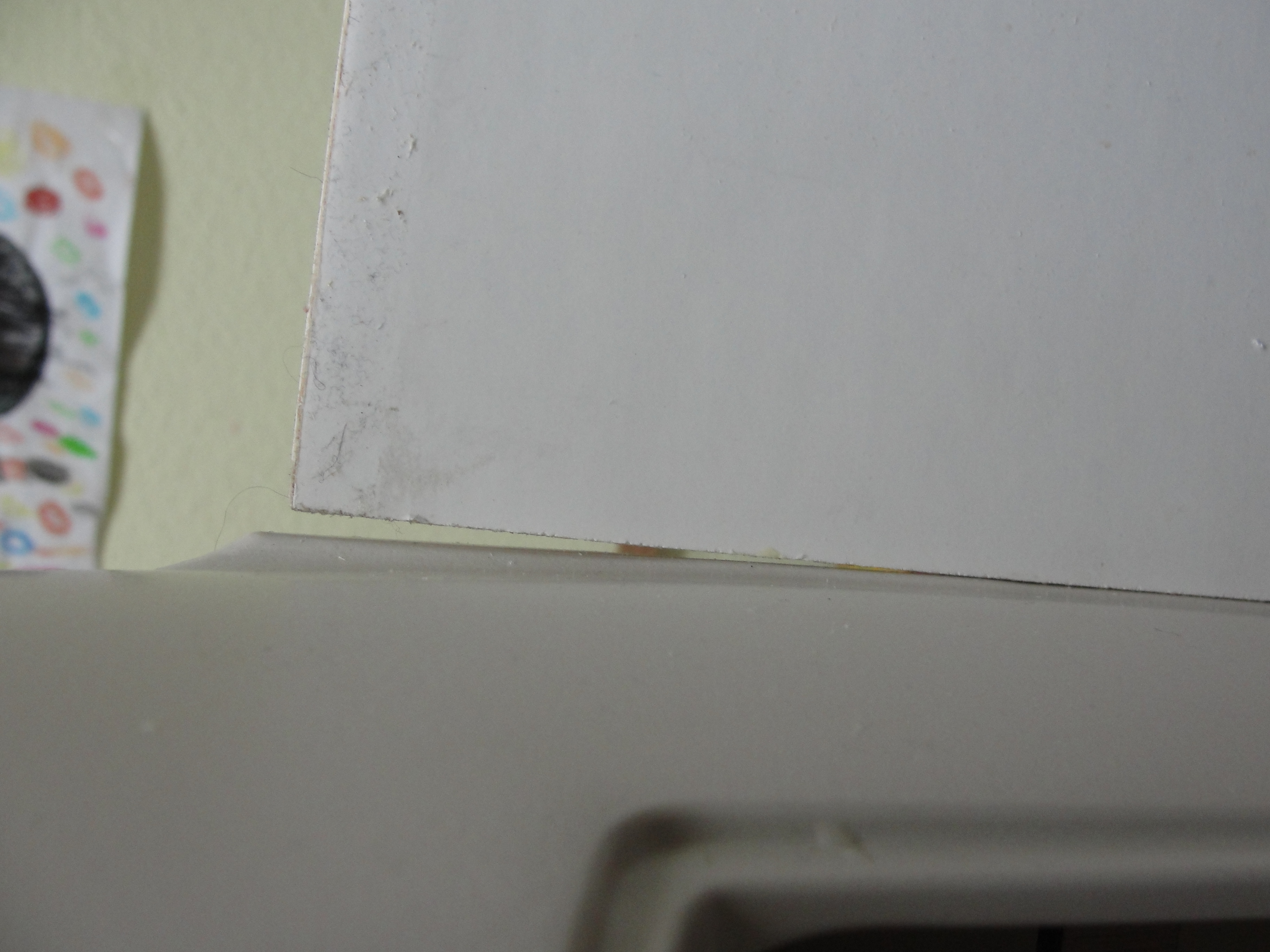

Esta hecho en ABS, muy tipico de aviomodelli de la epoca, es pesado, pero muy resistente. Aunque tan bien es cierto que en aquella epoca eso del 3D no existia y no se buscaba la ligereza en los aviones, sino la robuztez, además este pajarillo es un acrobatico puro, esta hecho para trazar.

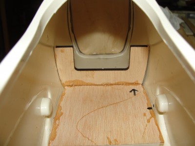

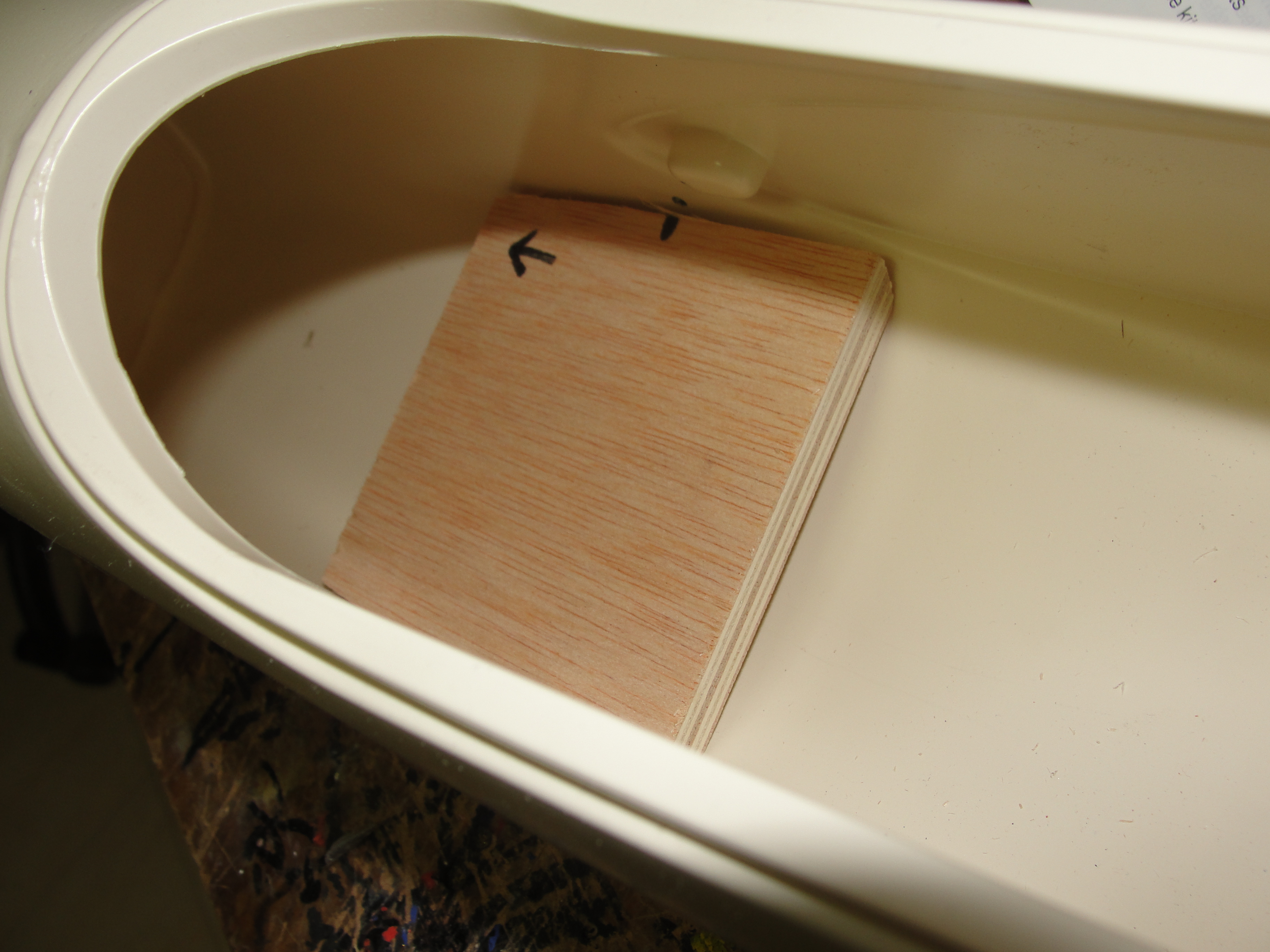

Lo primero que haremos es colocar el refuerzo del tren de aterrizaje, comprobar la posicion, tiene los laterales inclinados, lijaremos para que aposente bien donde despues ira el tren.

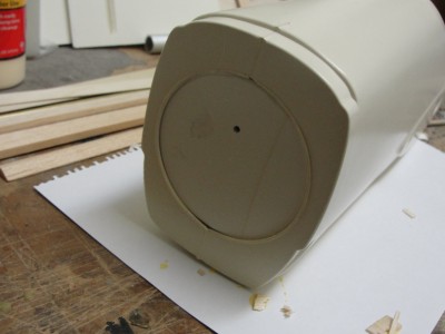

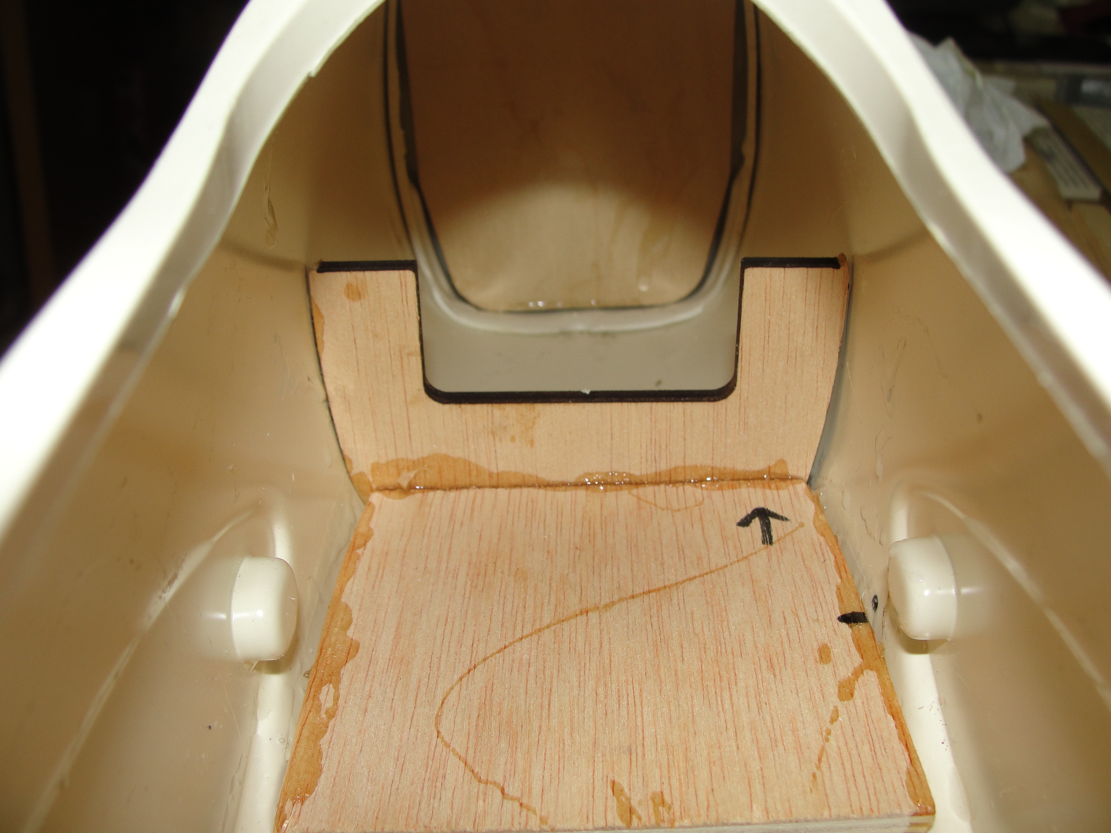

Justo delante de esta pieza, va otro refuerzo, que además hace de soporte para el deposito, esta pieza SERA LA ULTIMA QUE PONGAMOS, primero hay que montar el bloque de la parallamas delantera, y para poder ponerlo hay que meterlo por el interior del fuselaje, si colocamos esta pieza antes, no podremos meter despues la parte delantera.

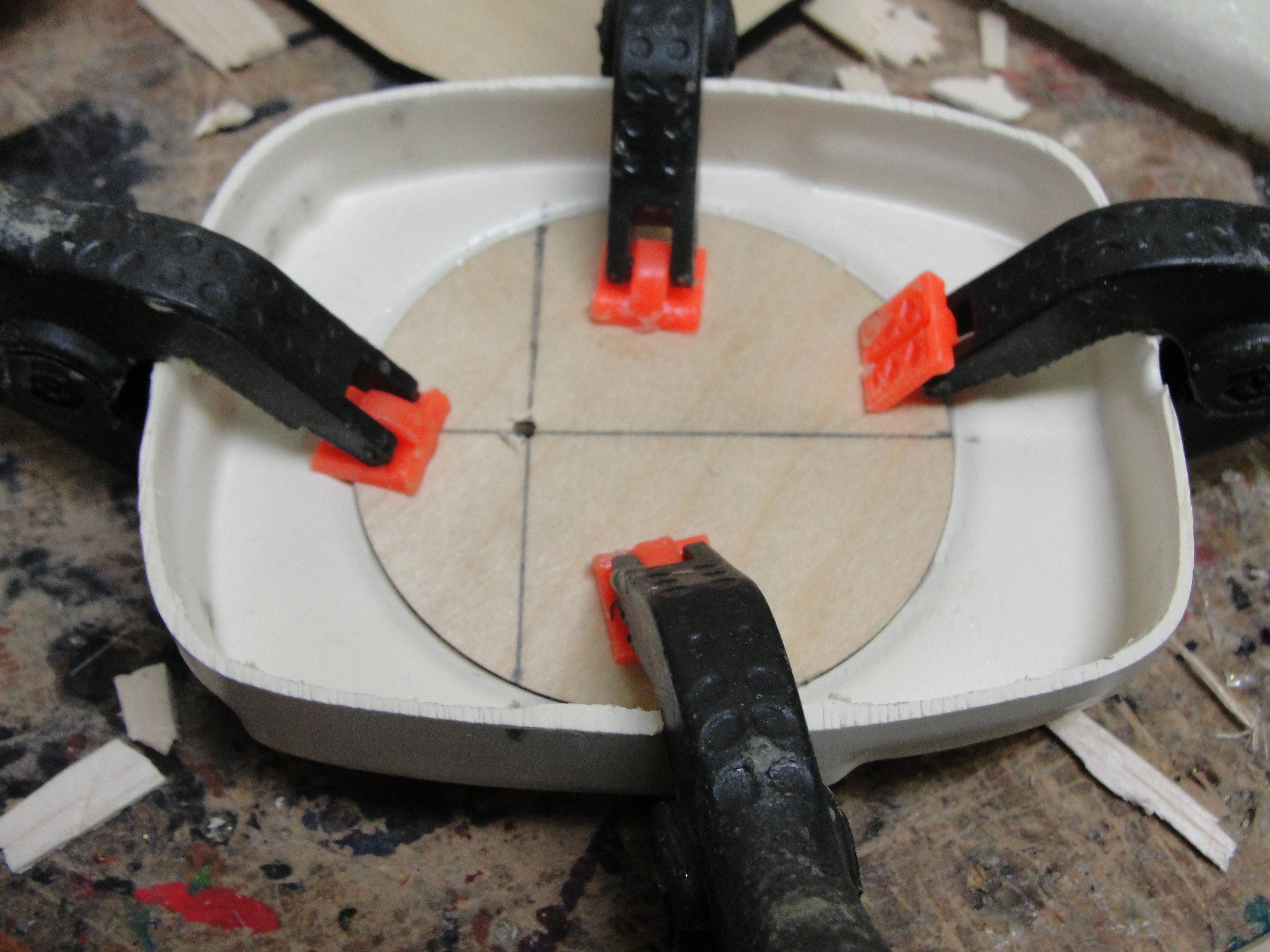

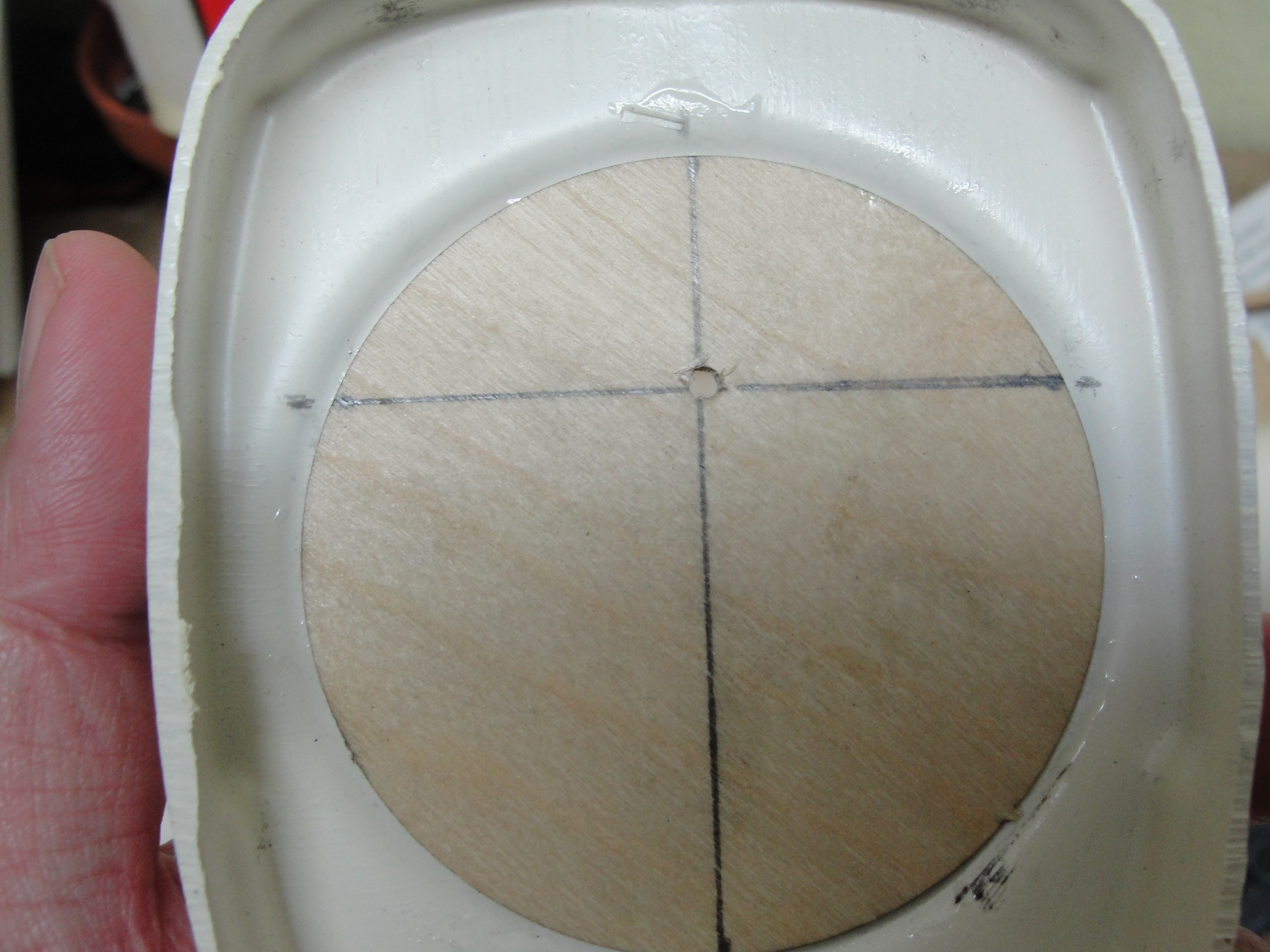

La parallamas consta de 3 piezas, una en ABS, un refuerzo de madera interior para adaptarse a la forma circular de la pieza de ABS y una pieza en madera de mas grosor, encima de estas dos.
Recomiendo, usando estas piezas, antes de ponerlas en el avion, marcar, sobre plano, el eje longitudinal del modelo, para despues tener la referencia para poner el motor.

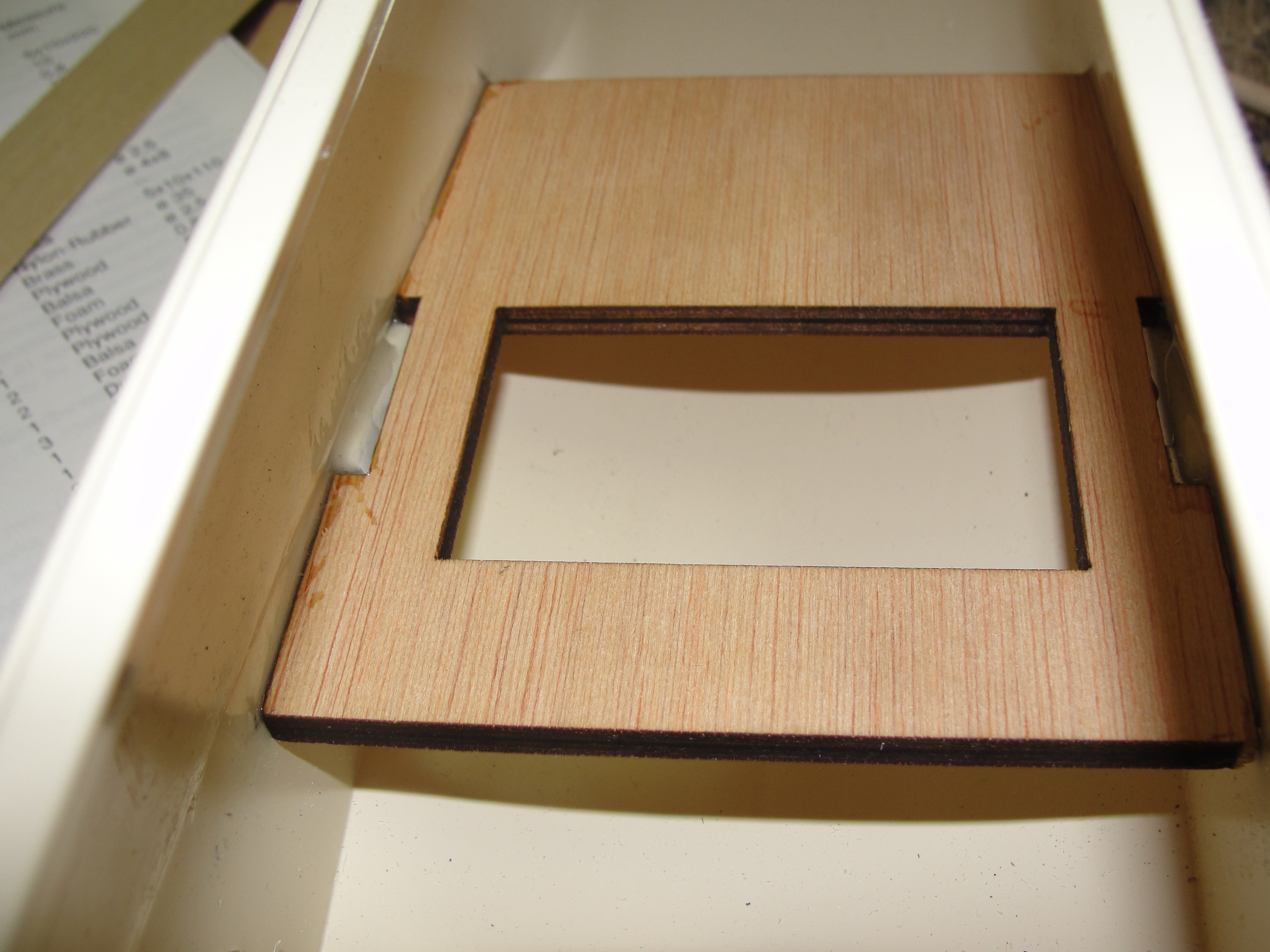

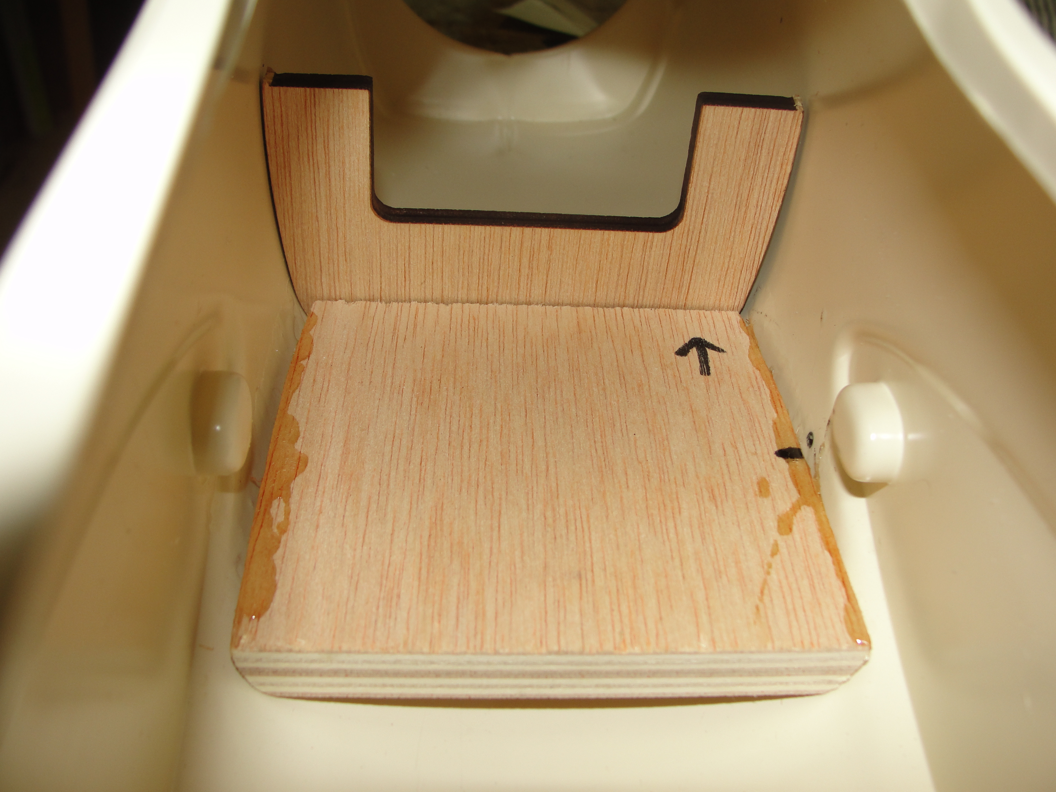

Una vez puesta y pegada la parallamas ya podemos colocar el refuerzo de la base del tren y soporte del deposito.

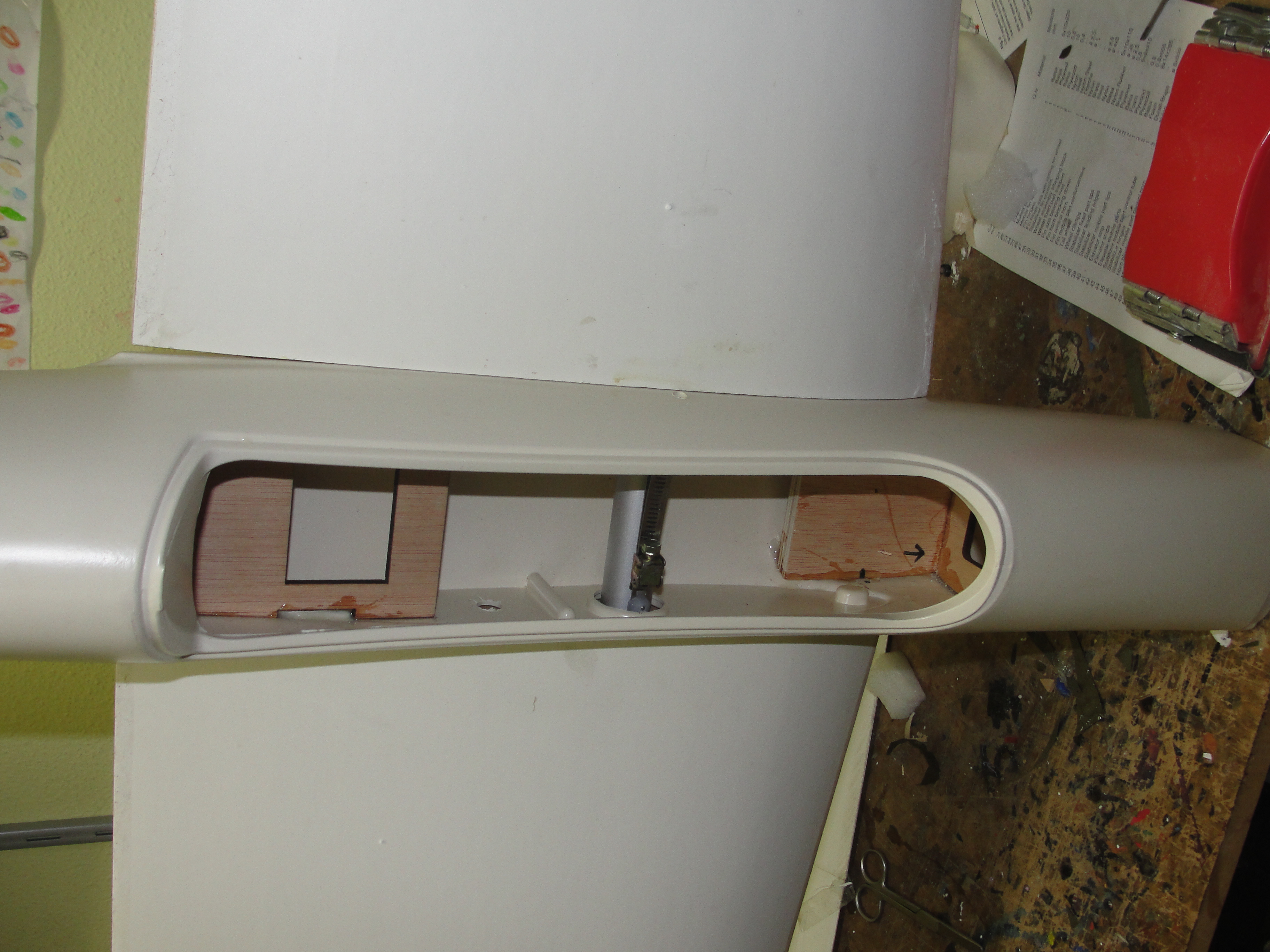

Además, tenemos otra pieza a montar, la bancada de los servos, que va justo detrás de la bayoneta, a unos 10cm.
Uso epoxy para pegar todo esto, y previamente he lijado un poco donde van las piezas para que asienten bien.
Por ultimo ponemos el tren de aterrizaje en su sitio y taladramos usandolo de guia, para posteriormente atornillarlo al fuselaje.

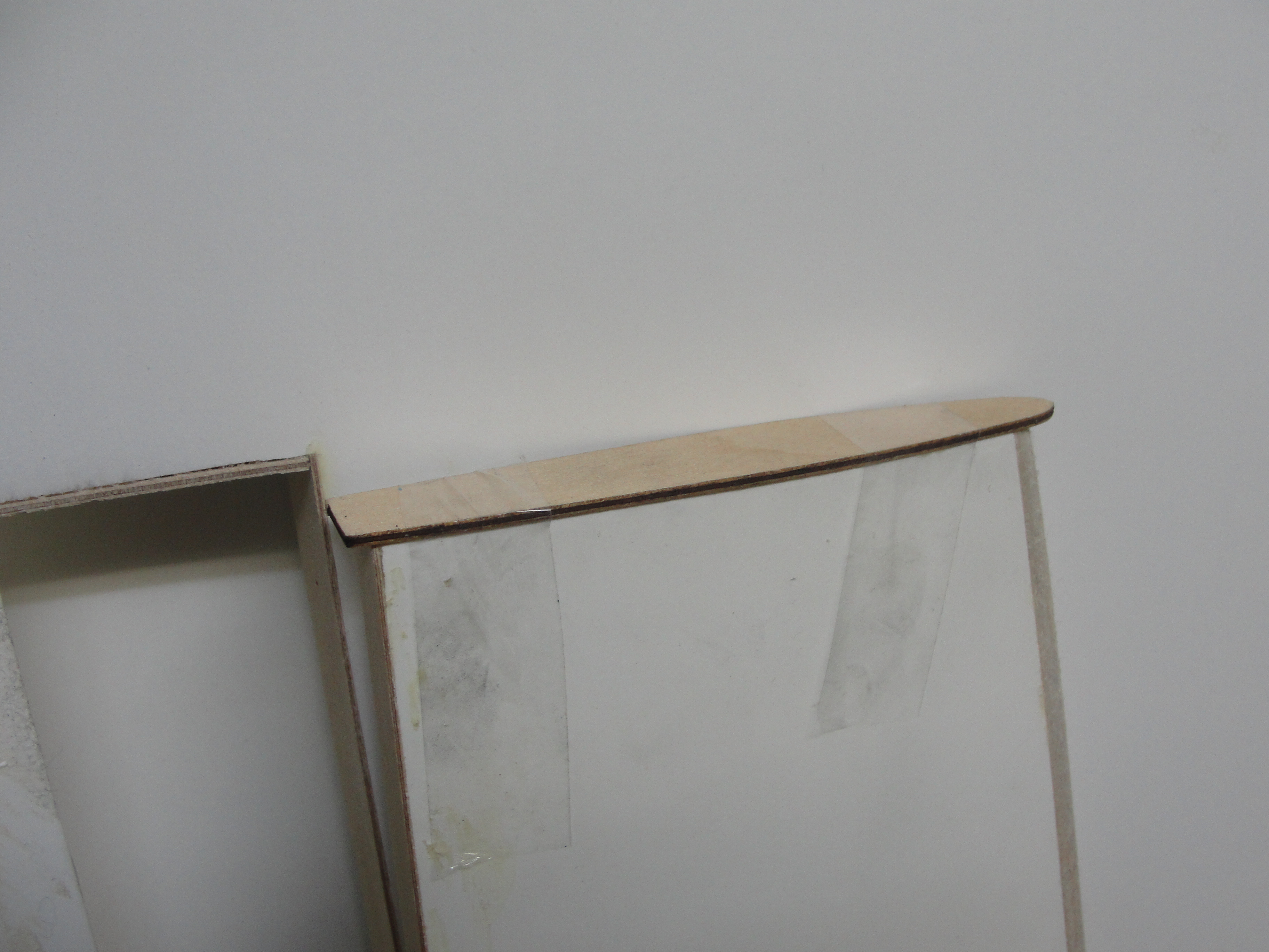

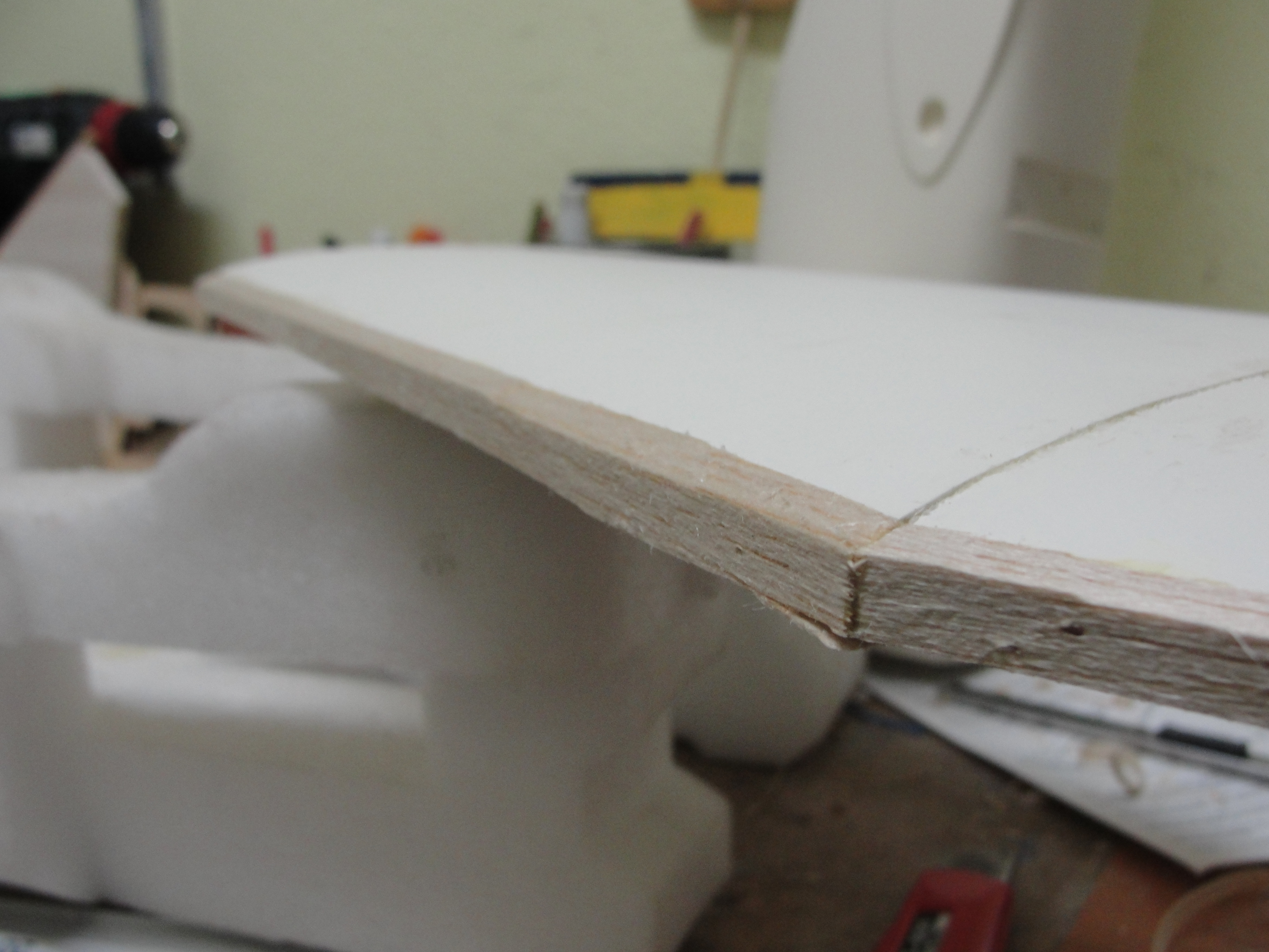

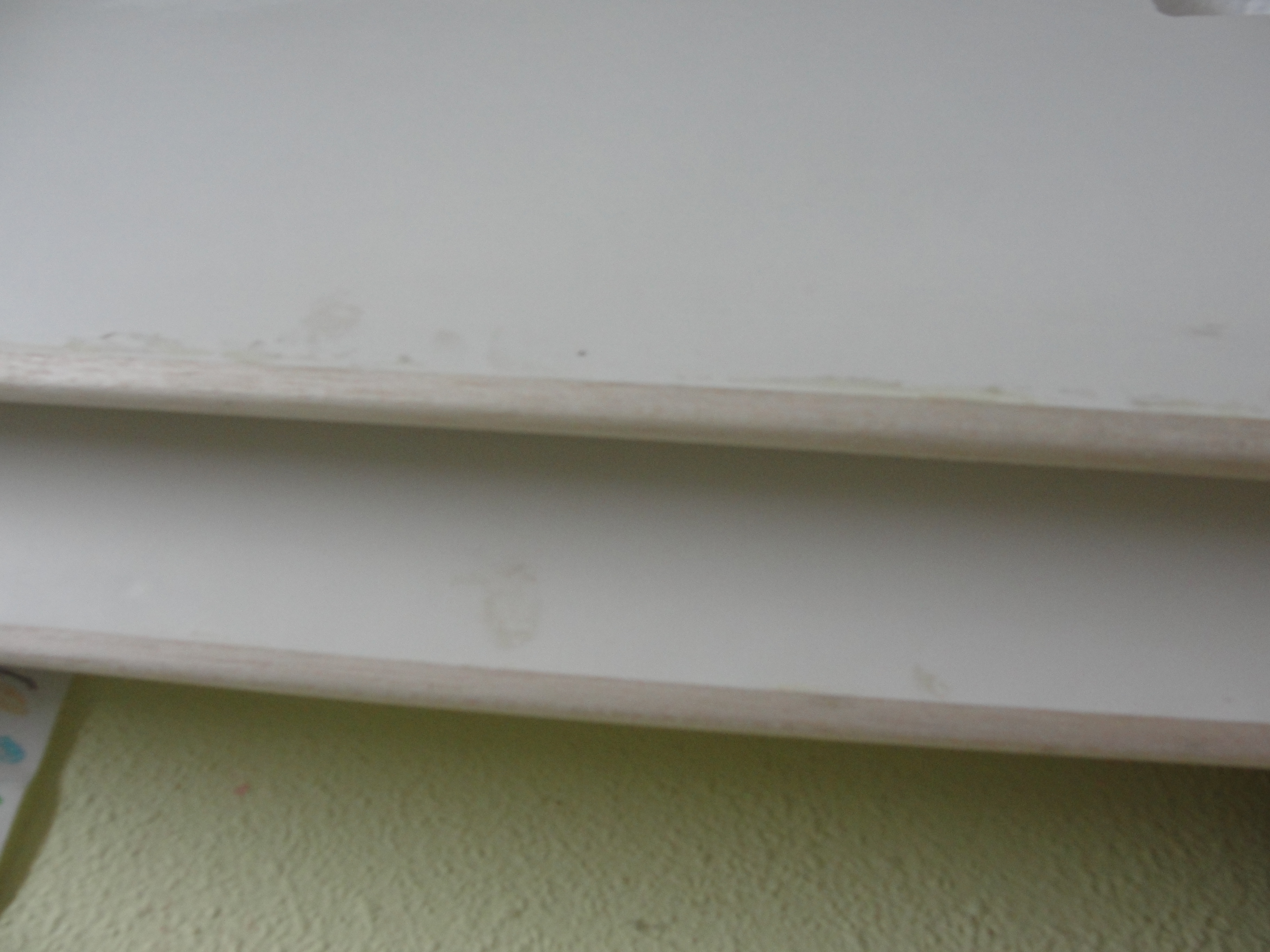

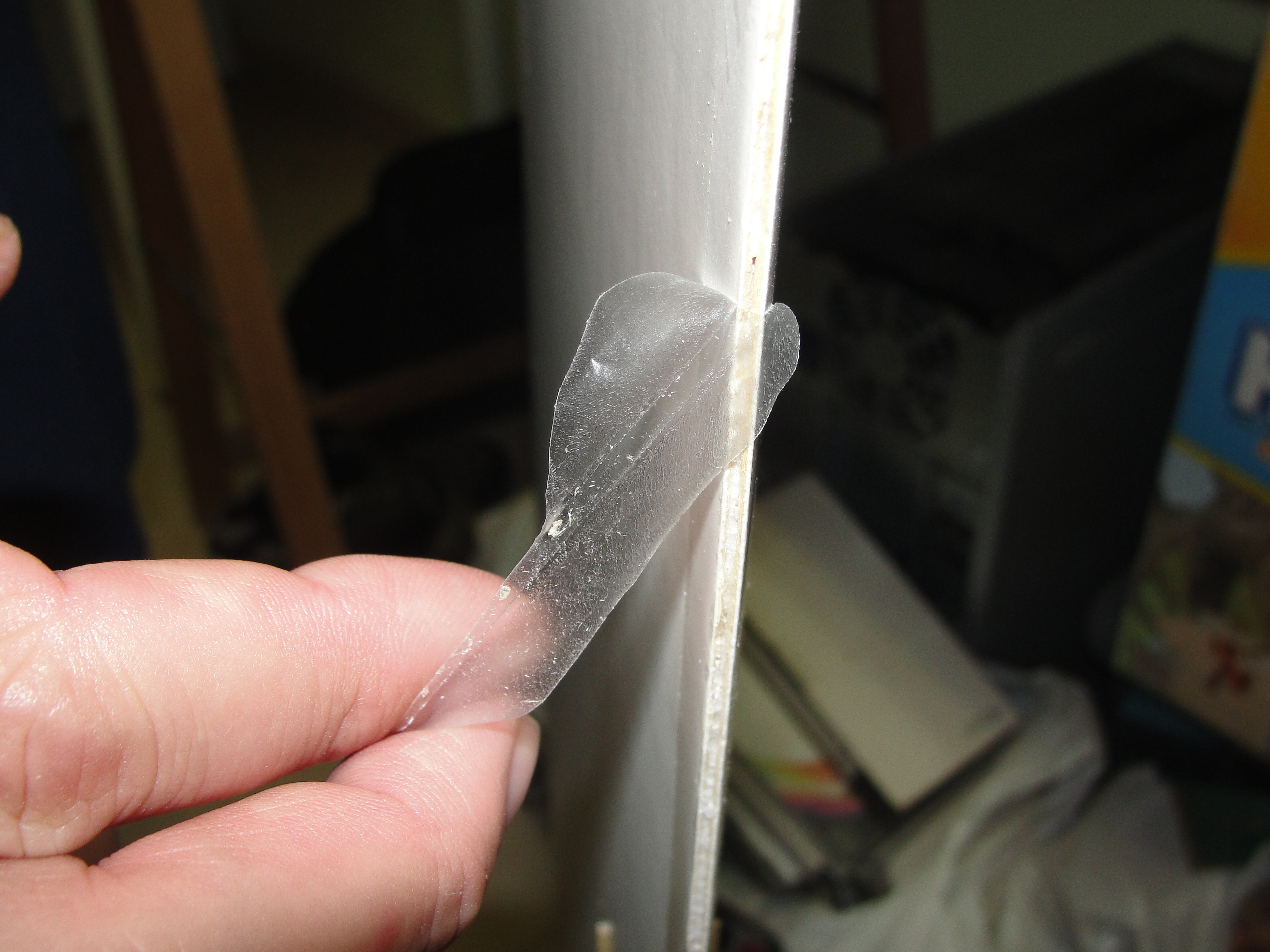

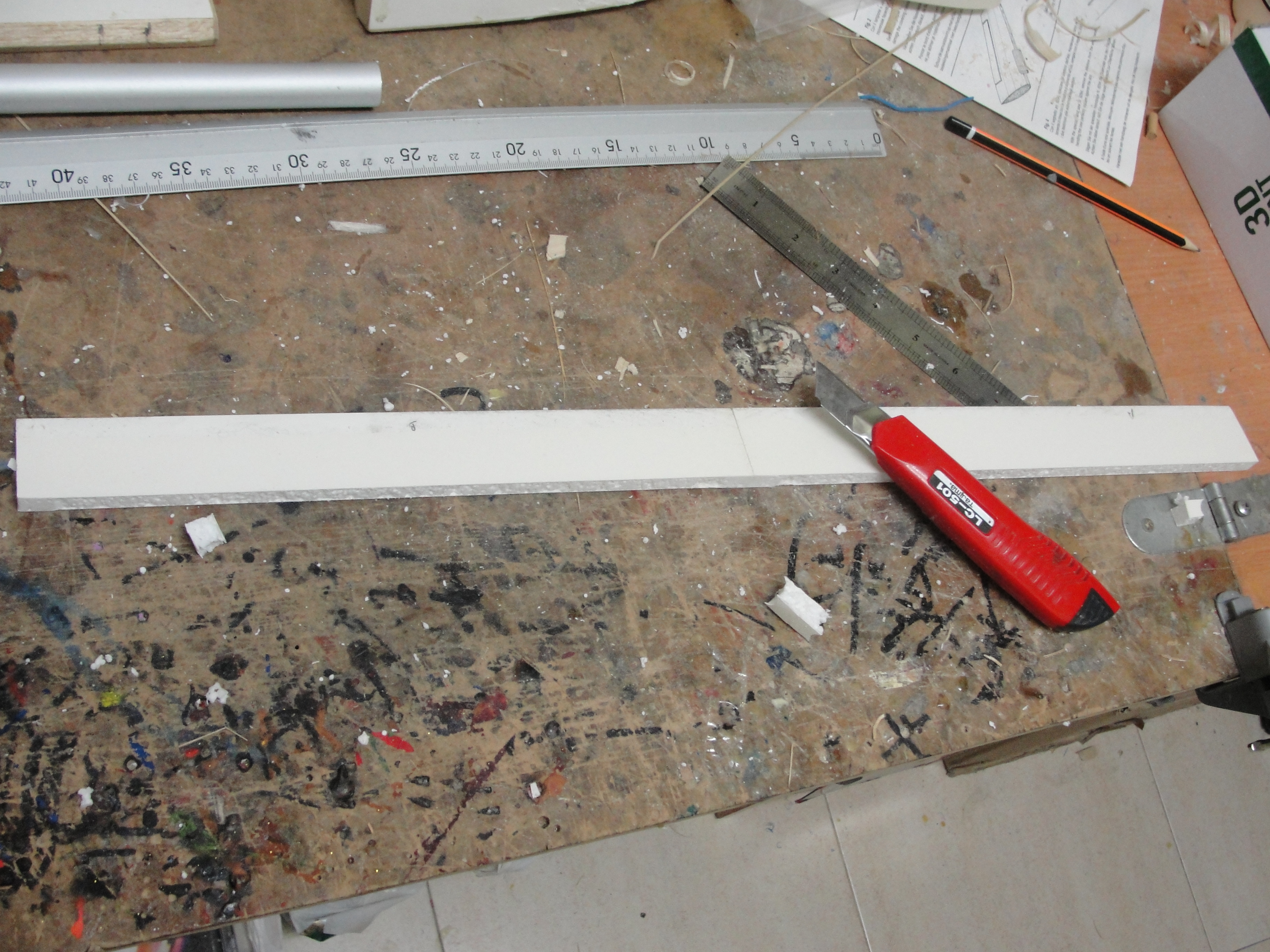

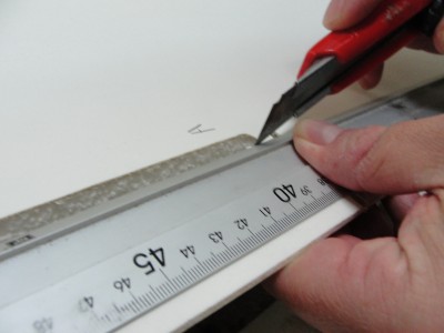

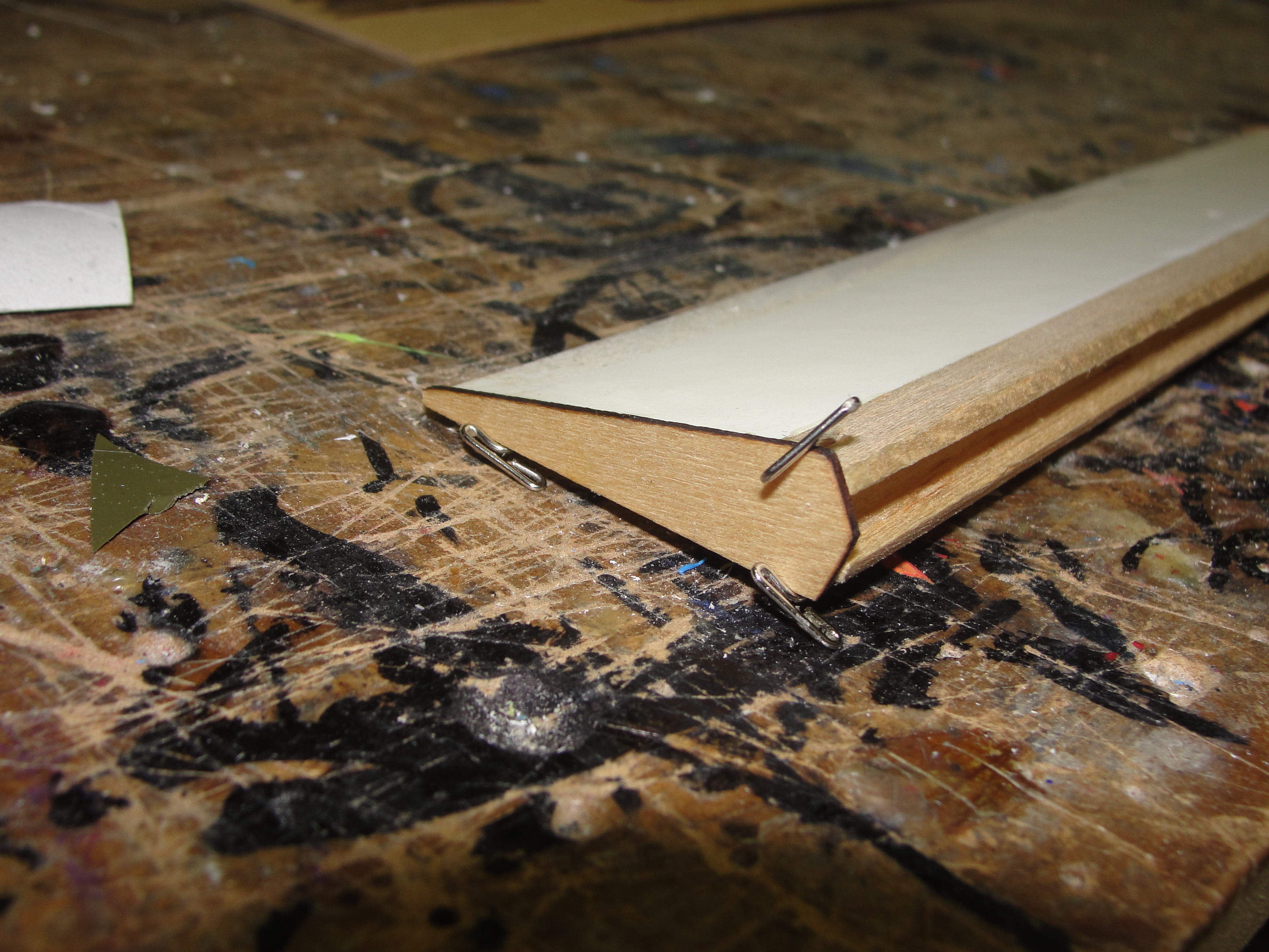

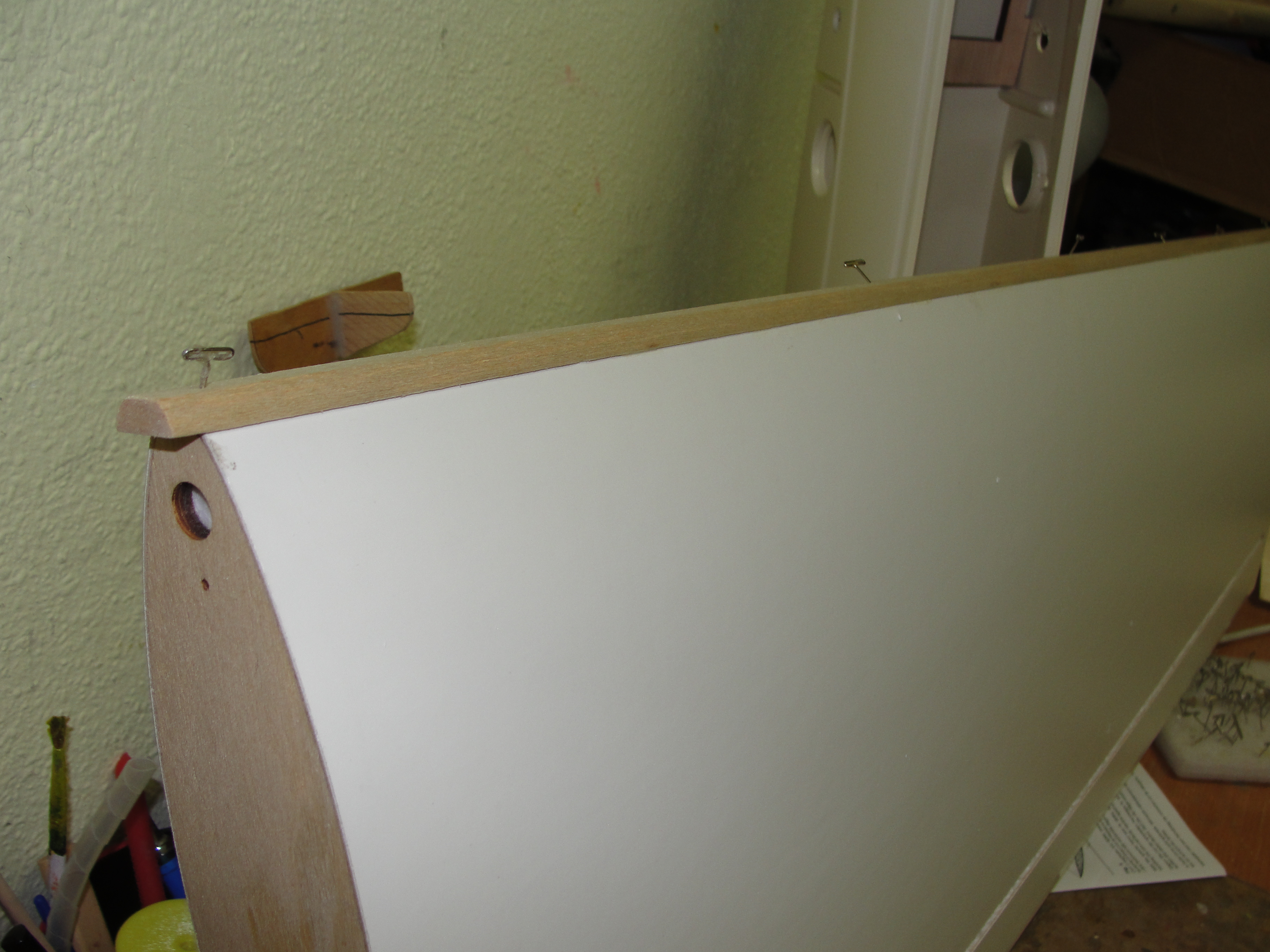

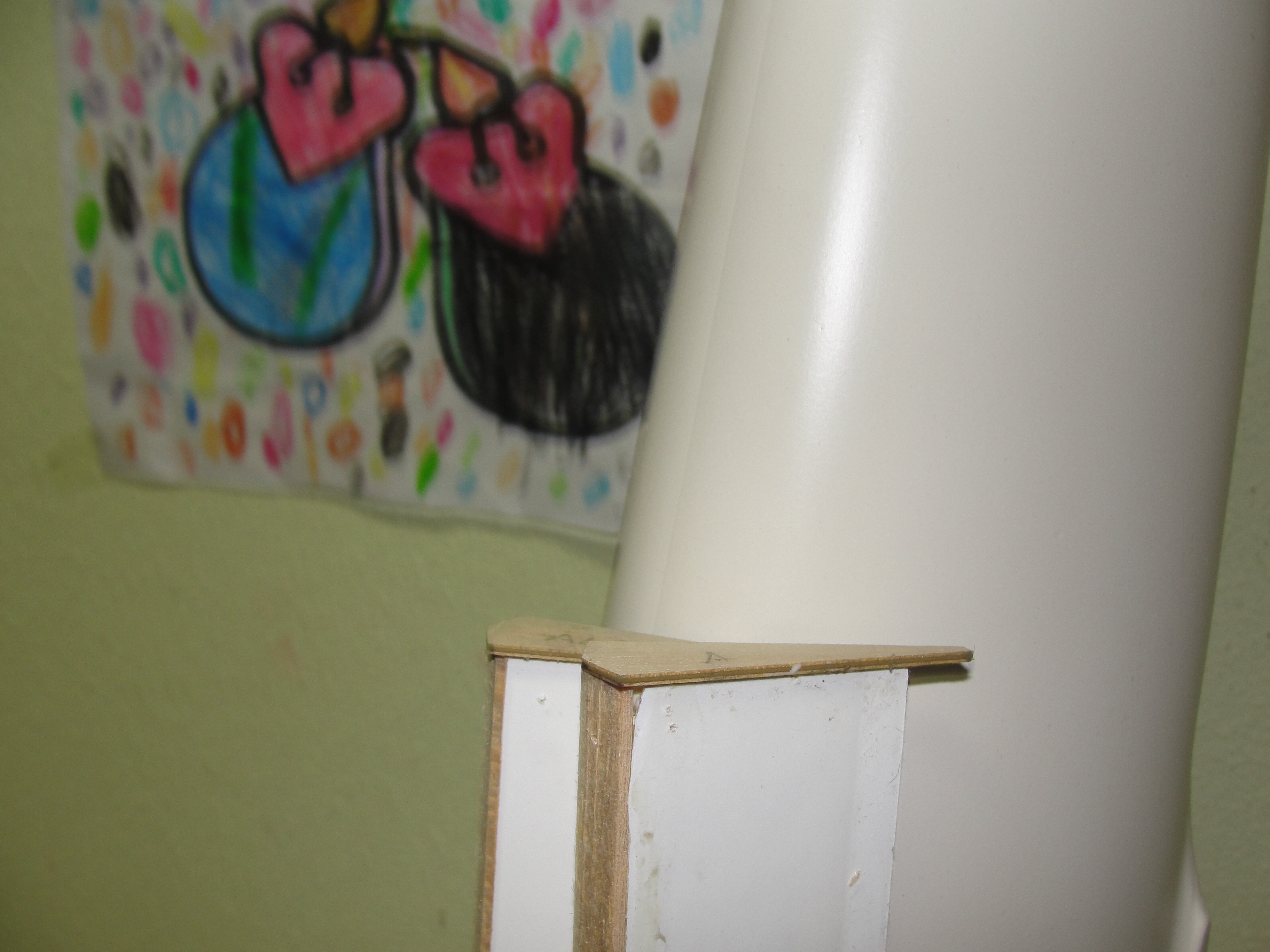

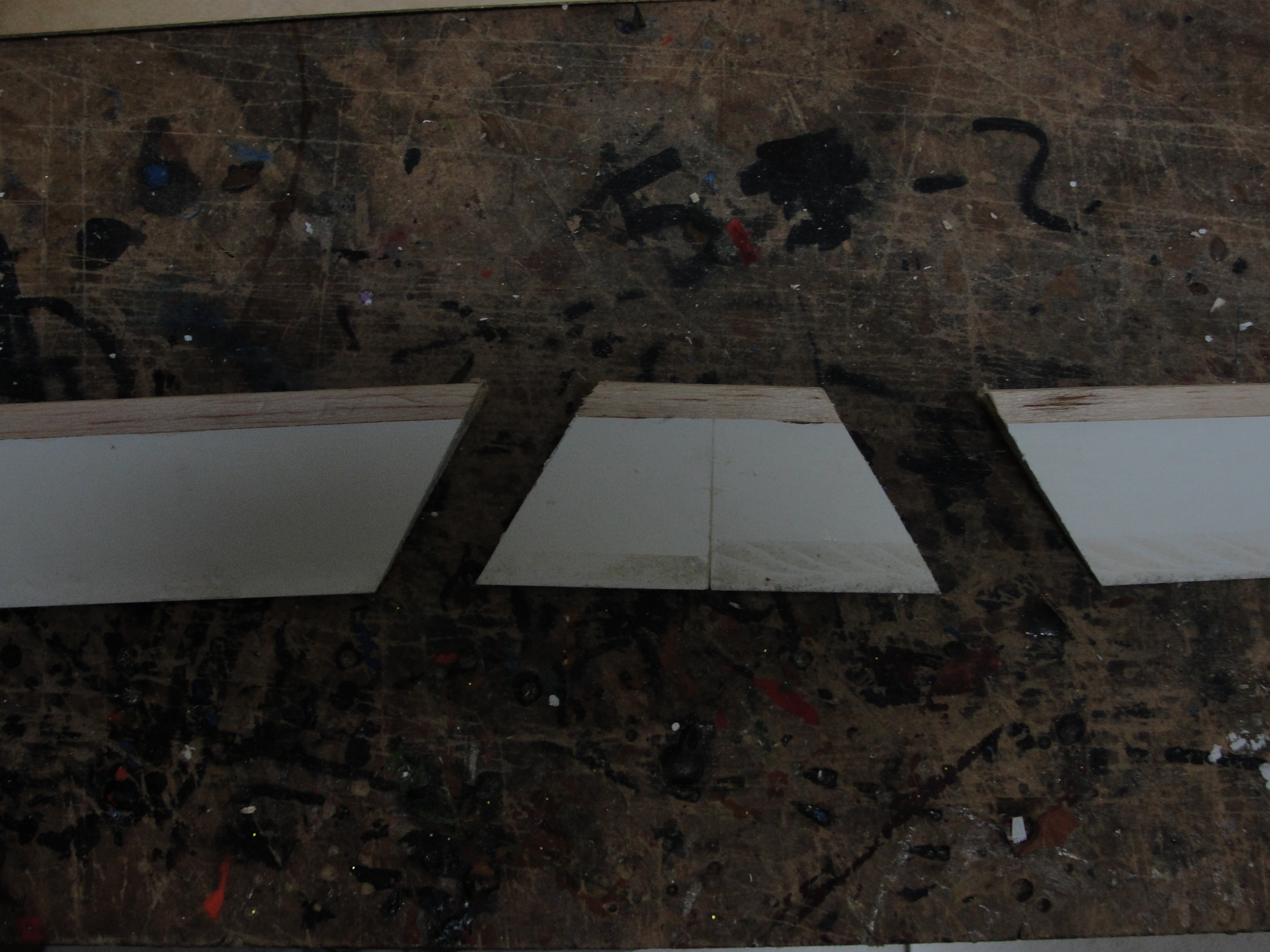

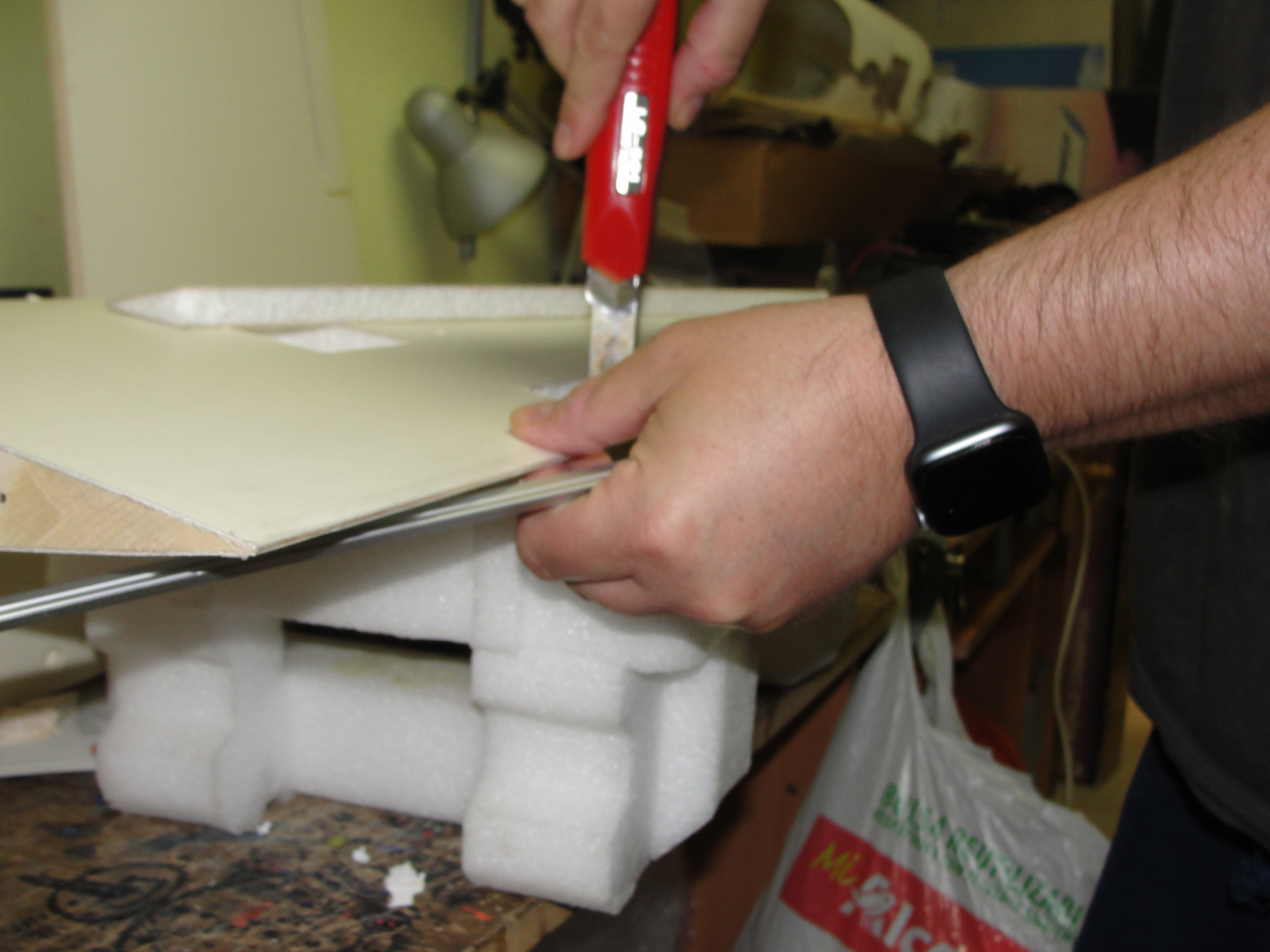

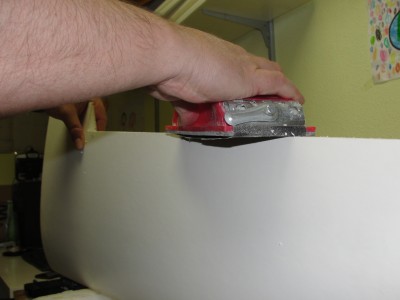

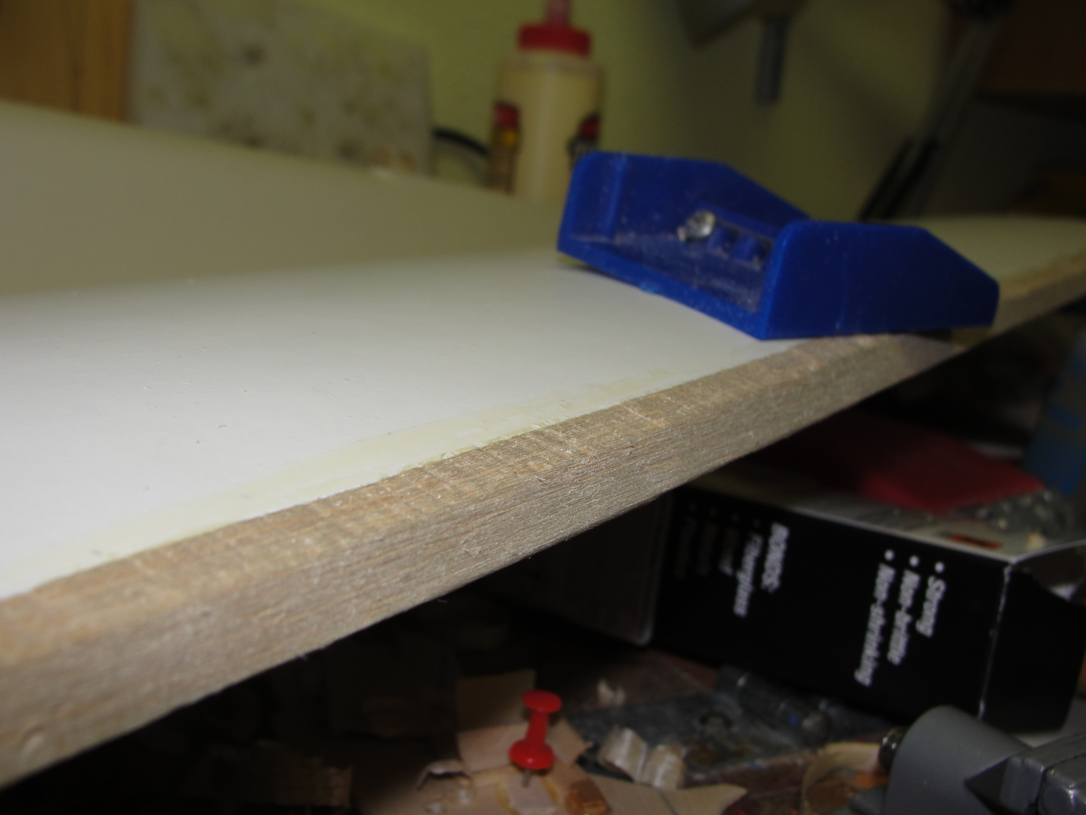

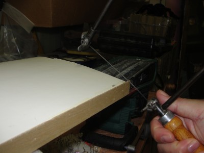

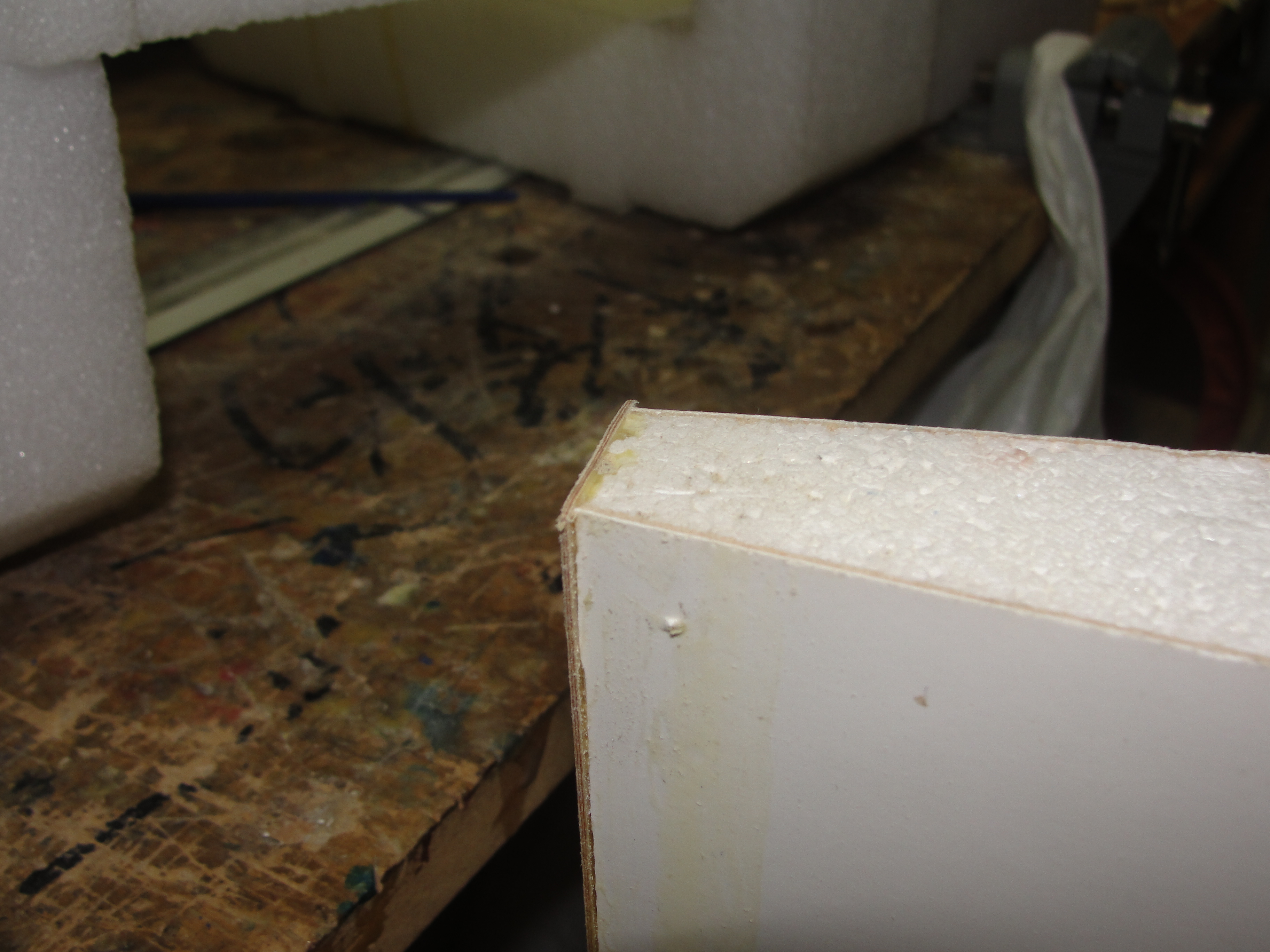

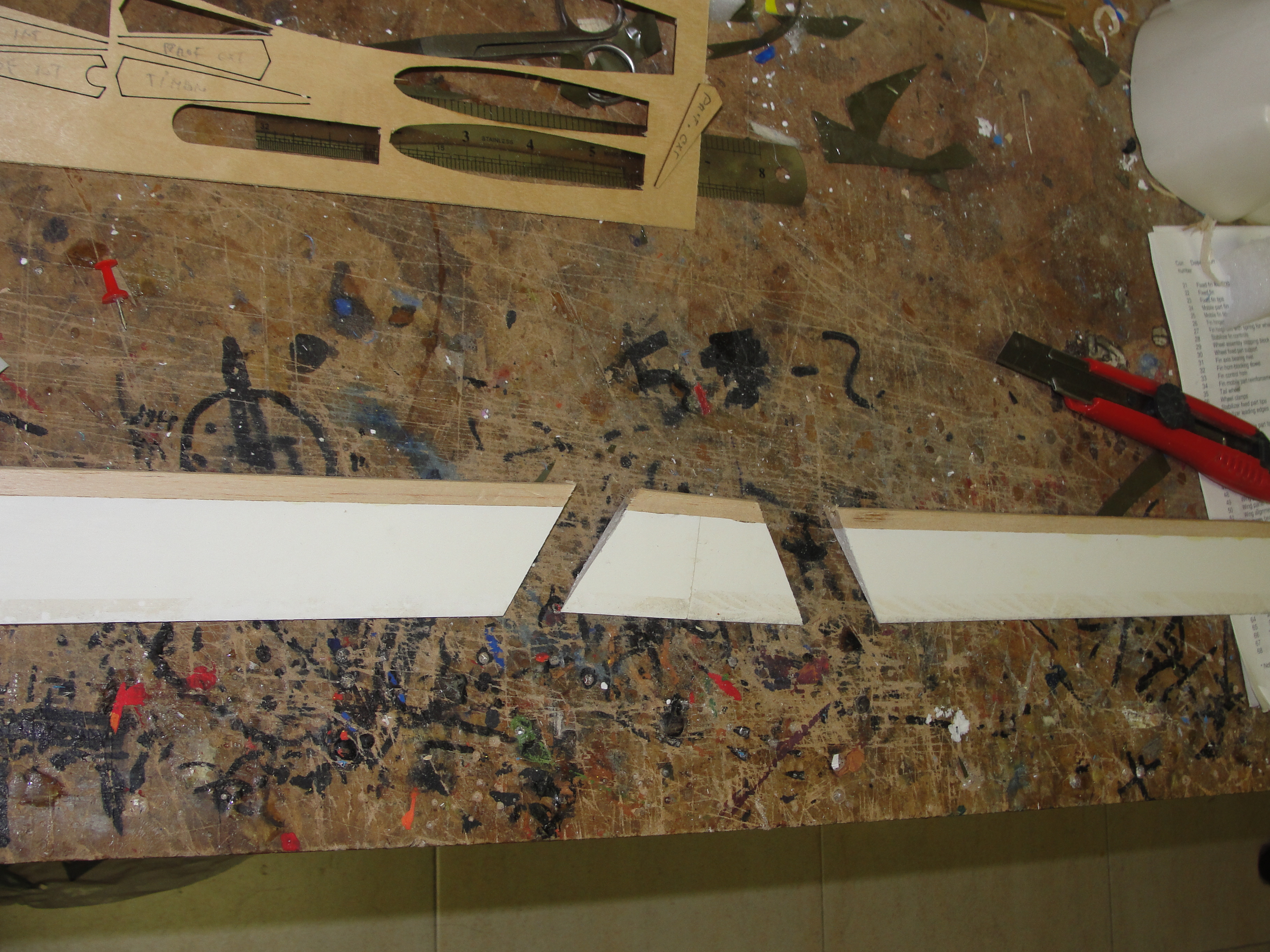

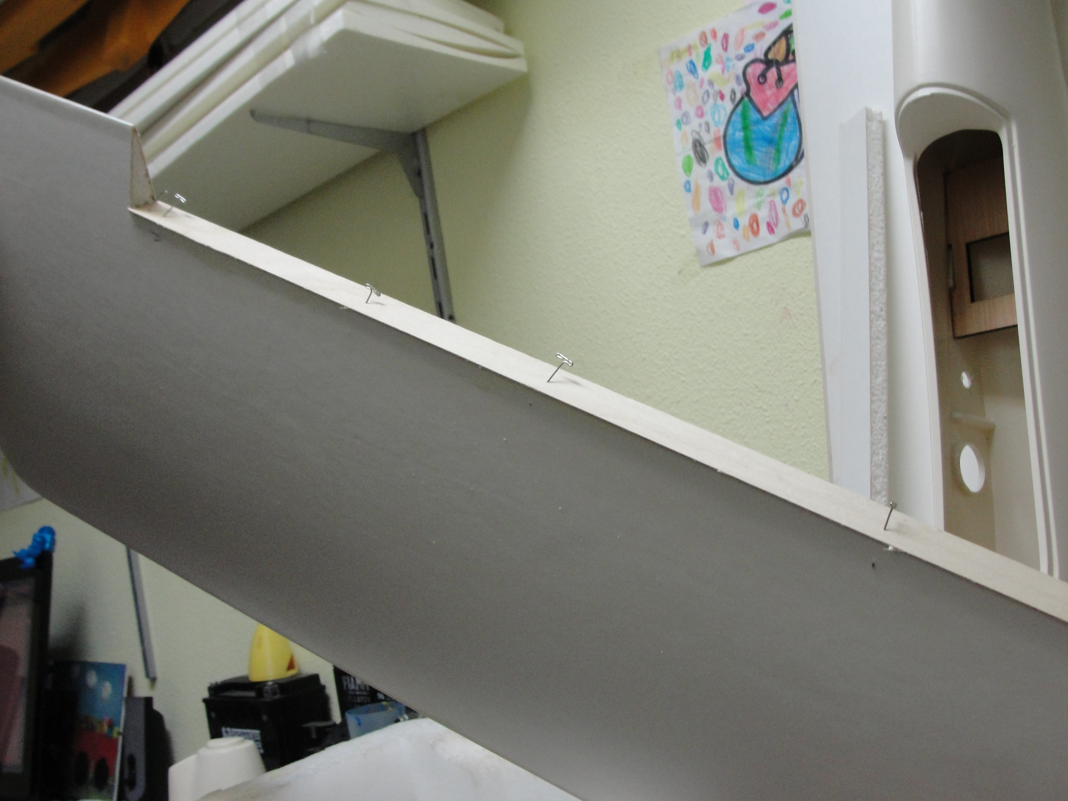

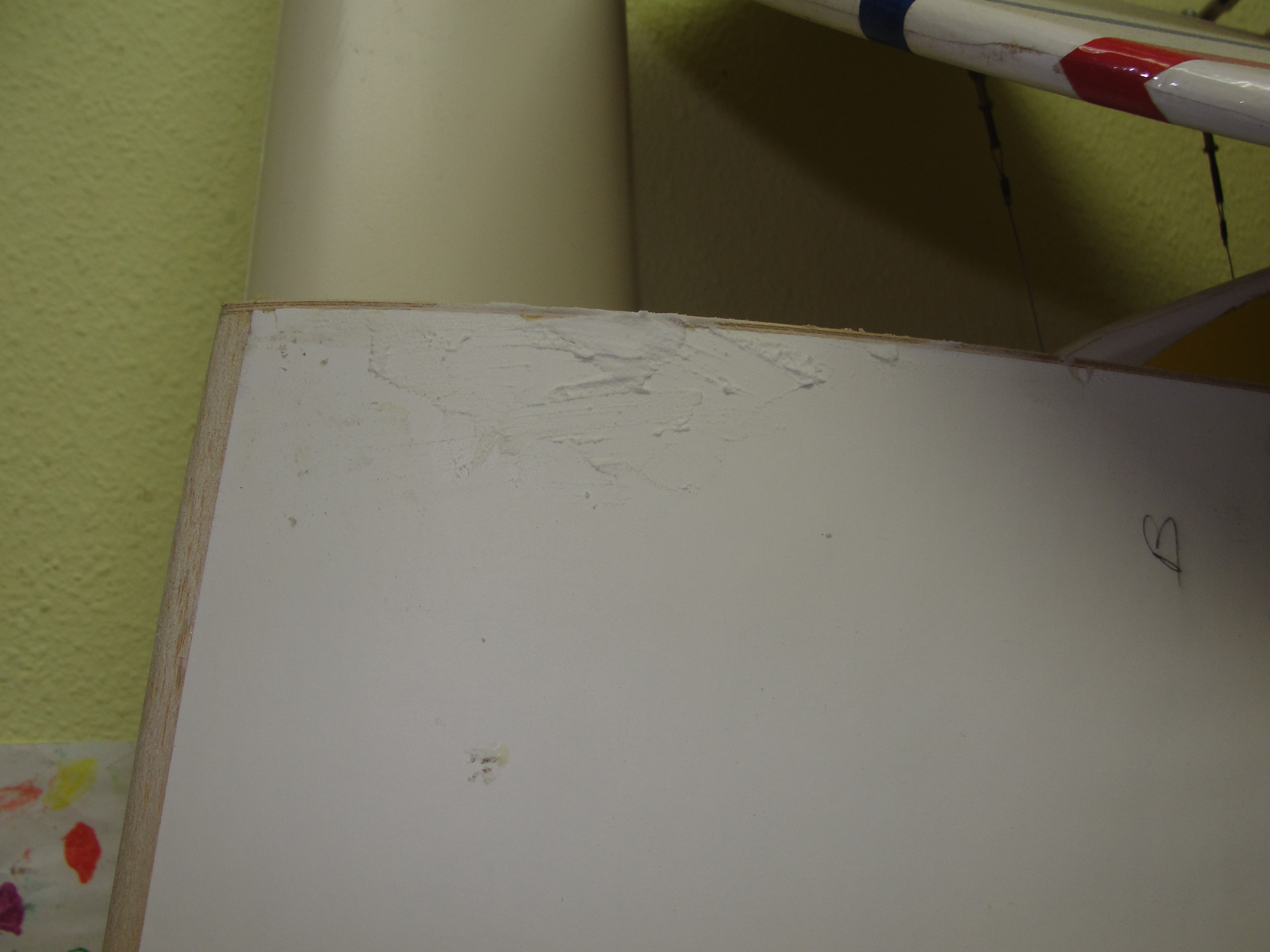

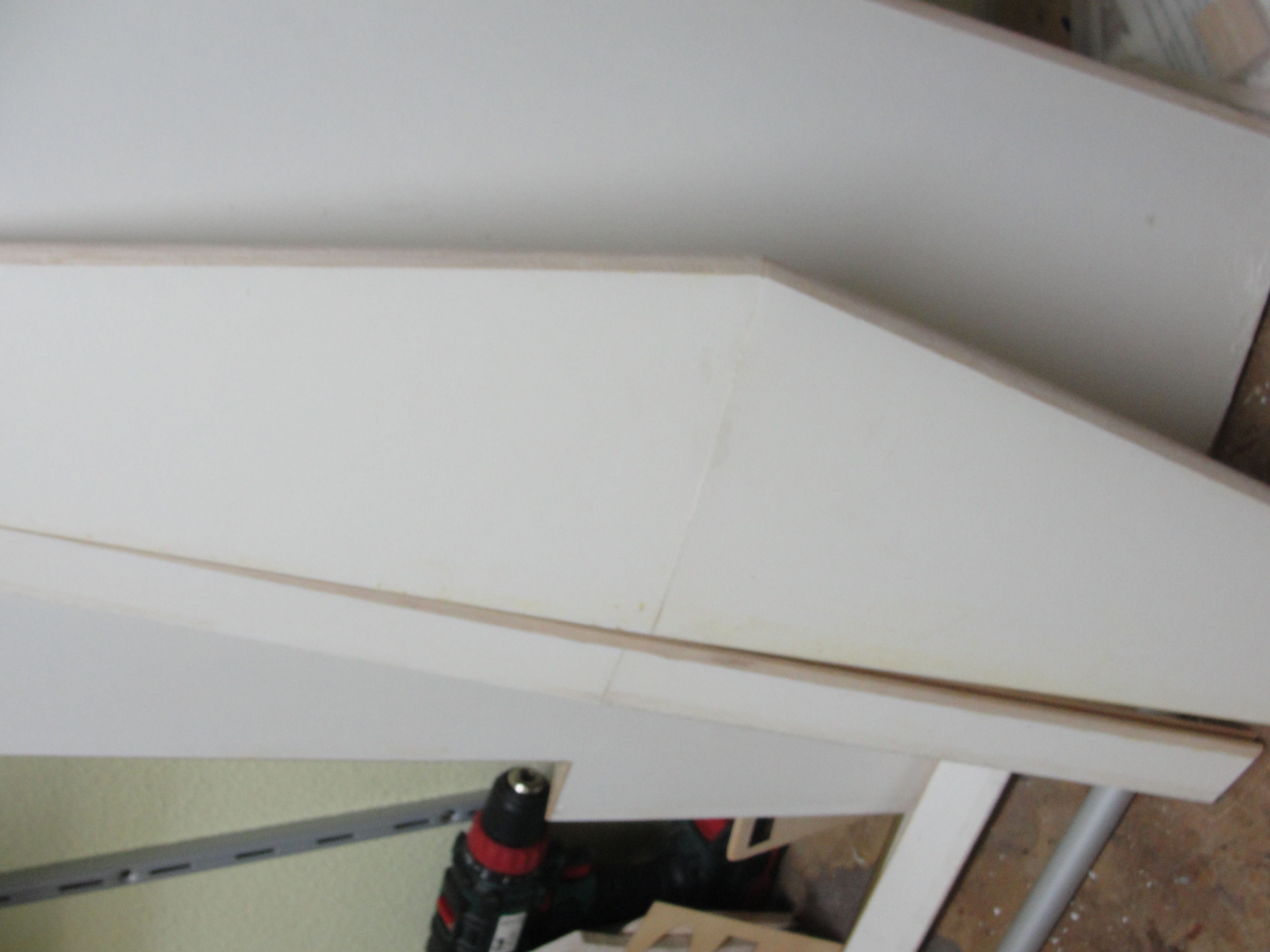

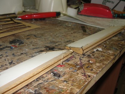

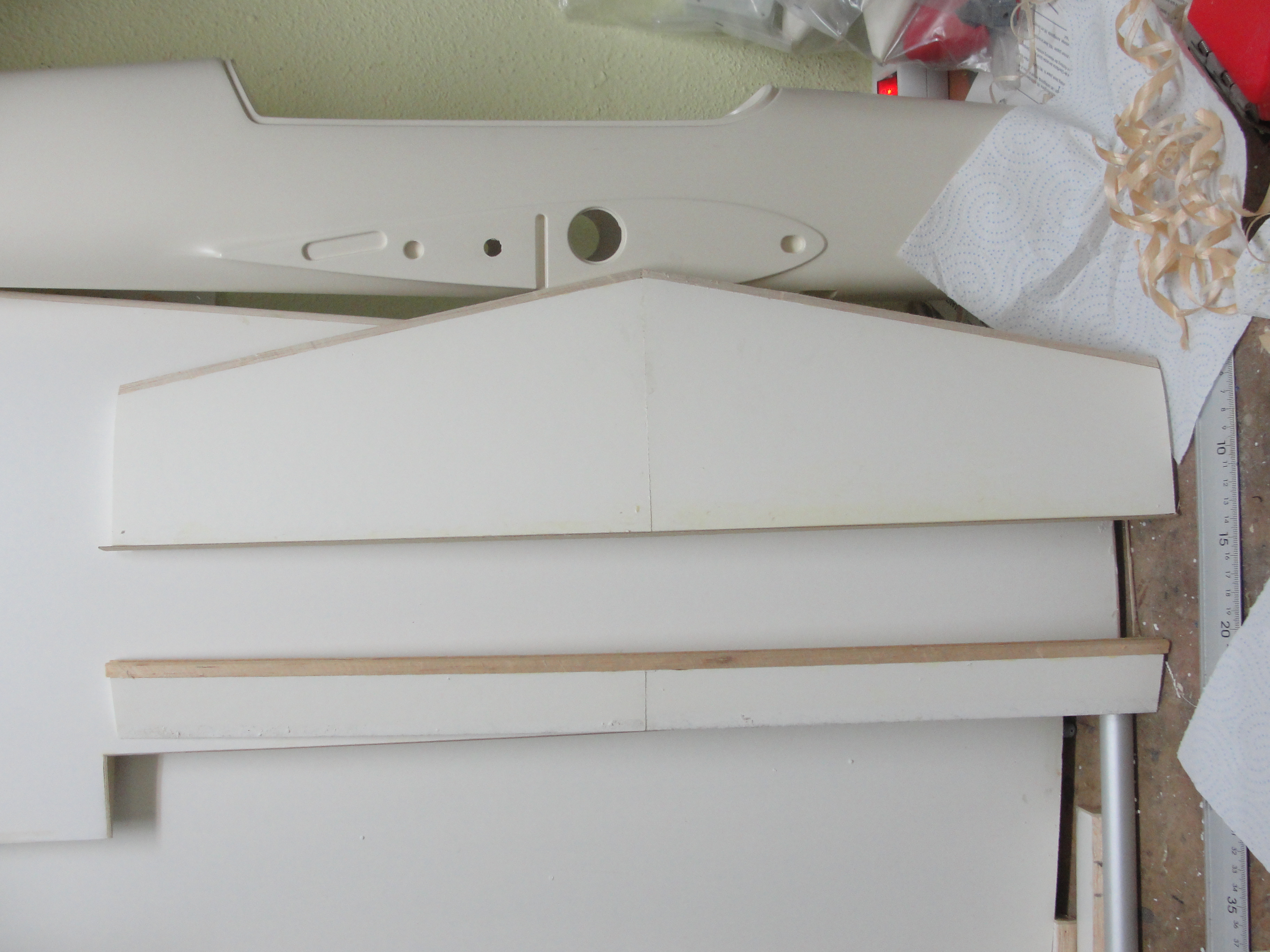

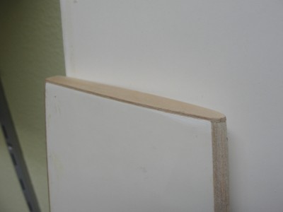

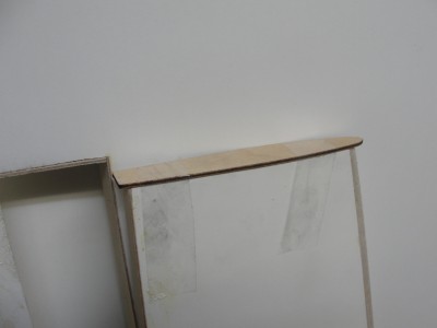

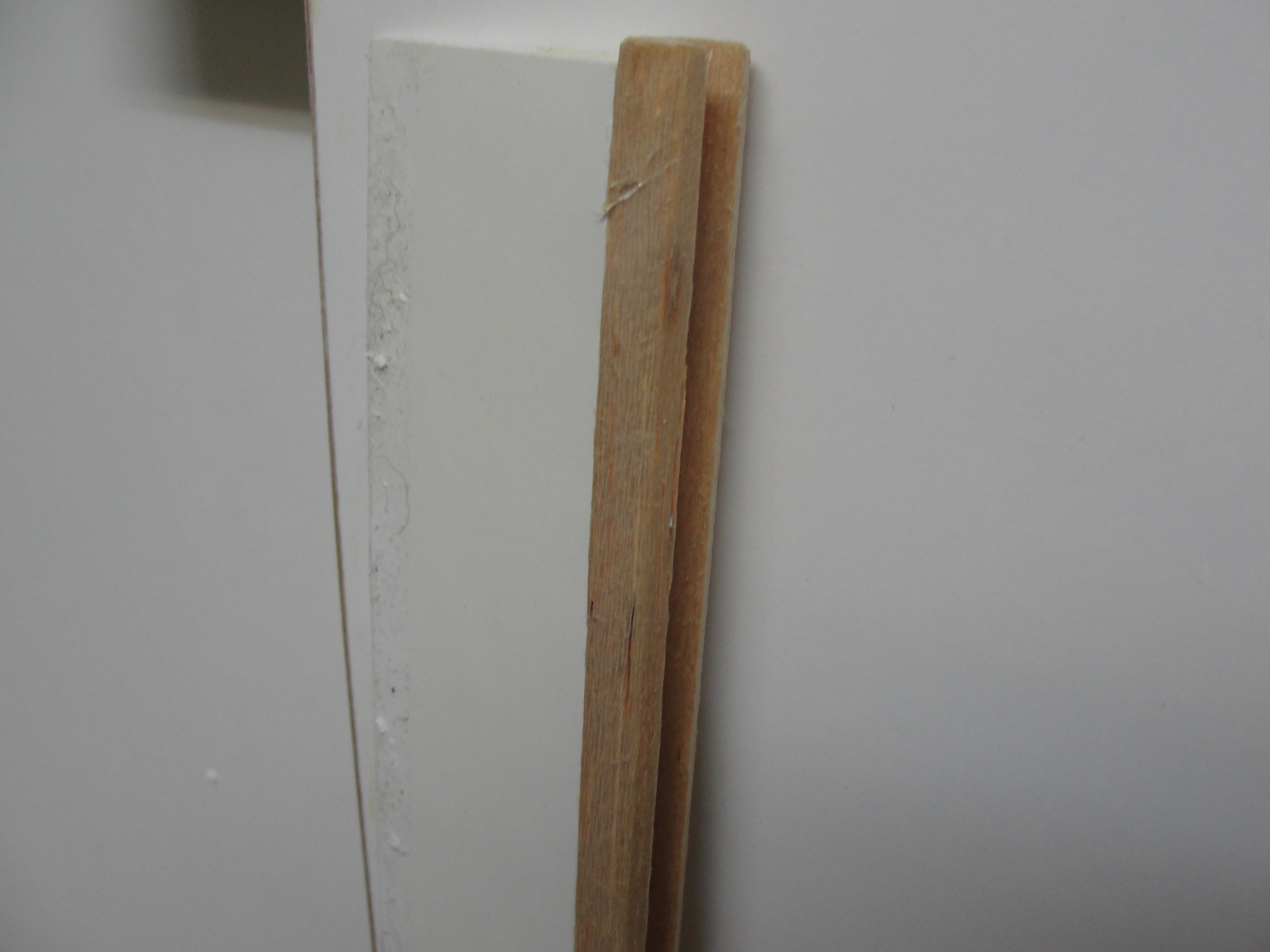

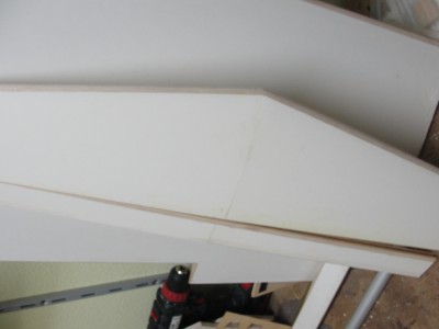

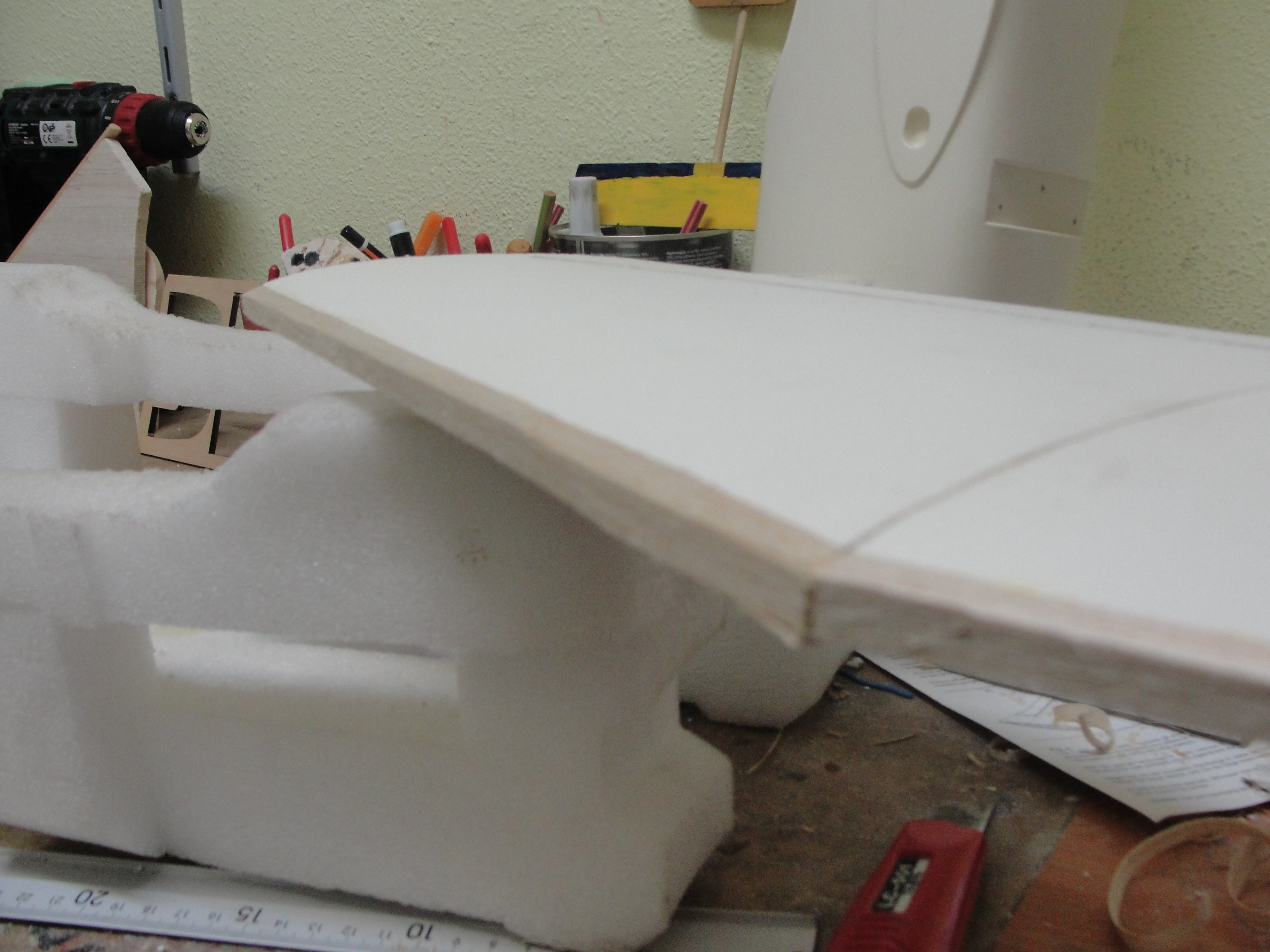

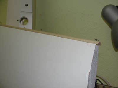

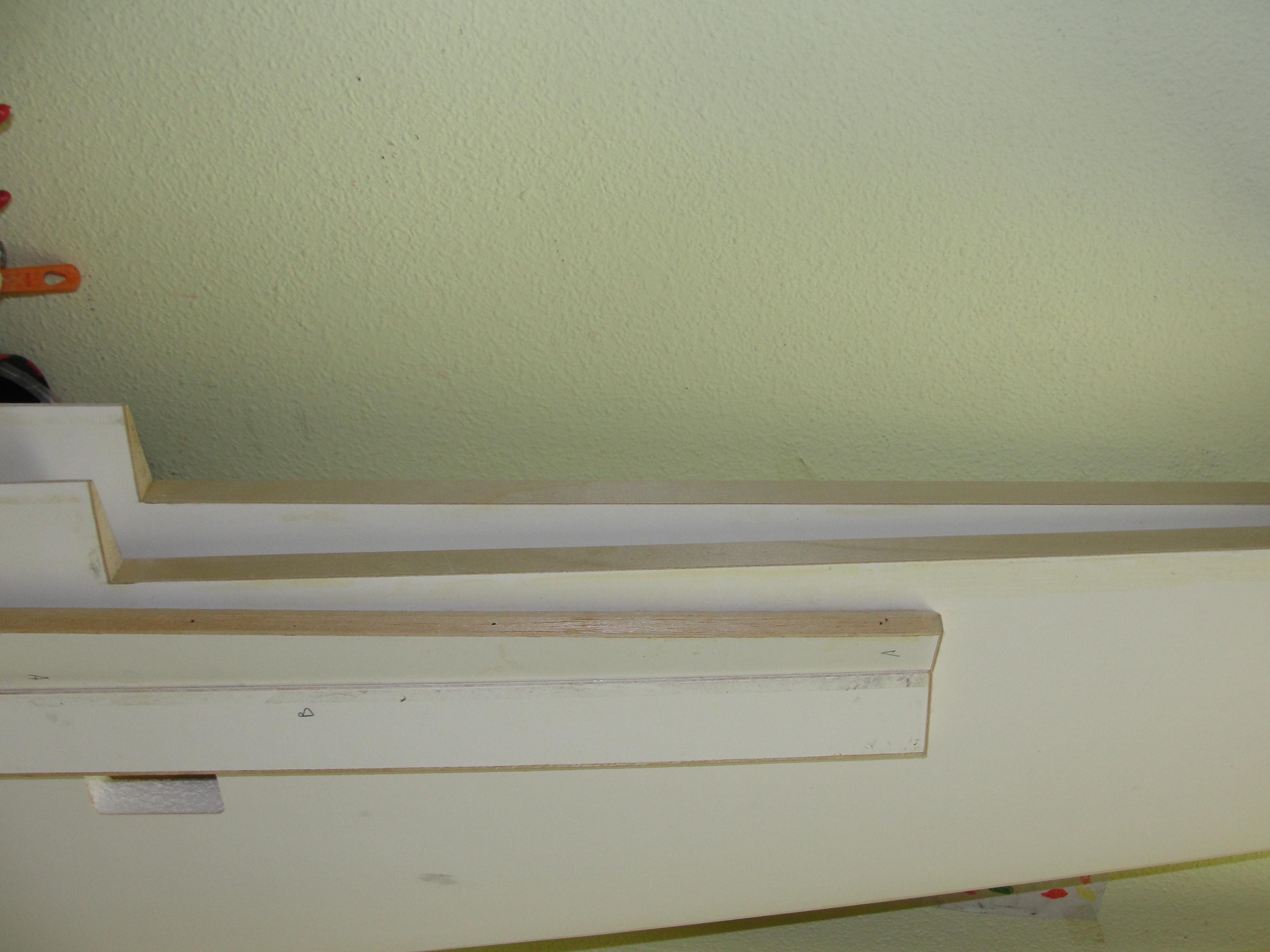

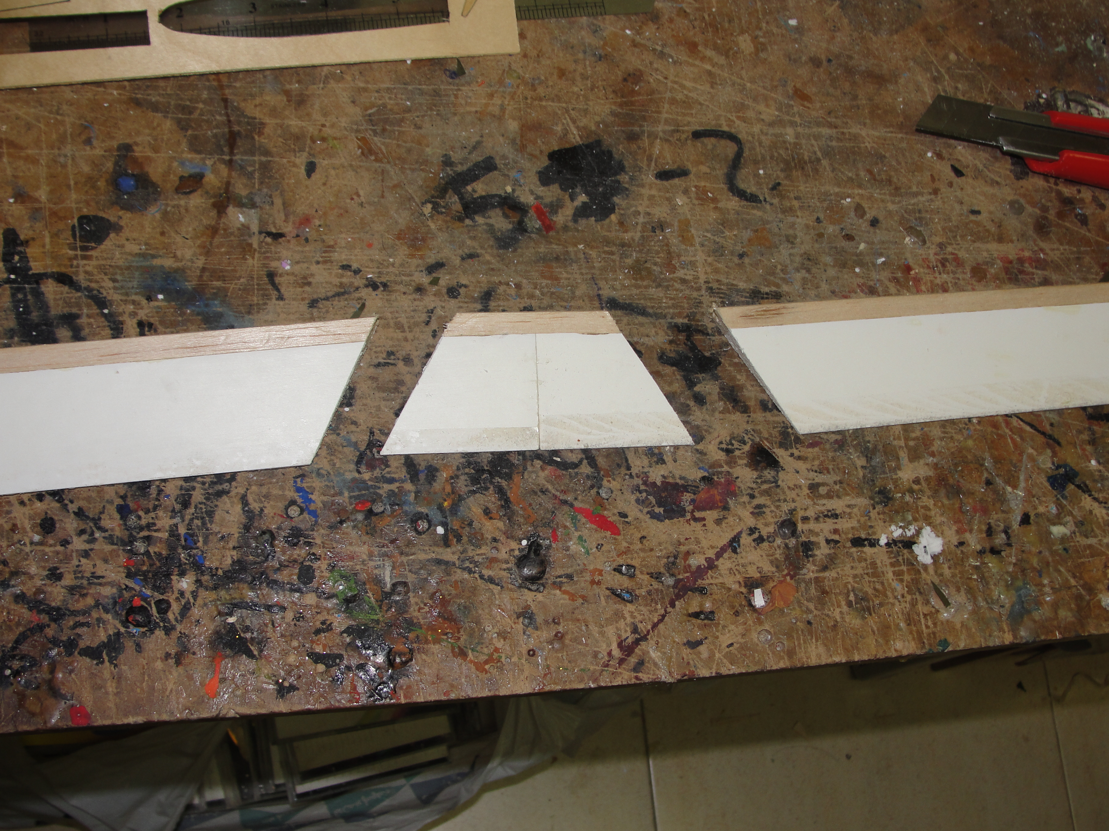

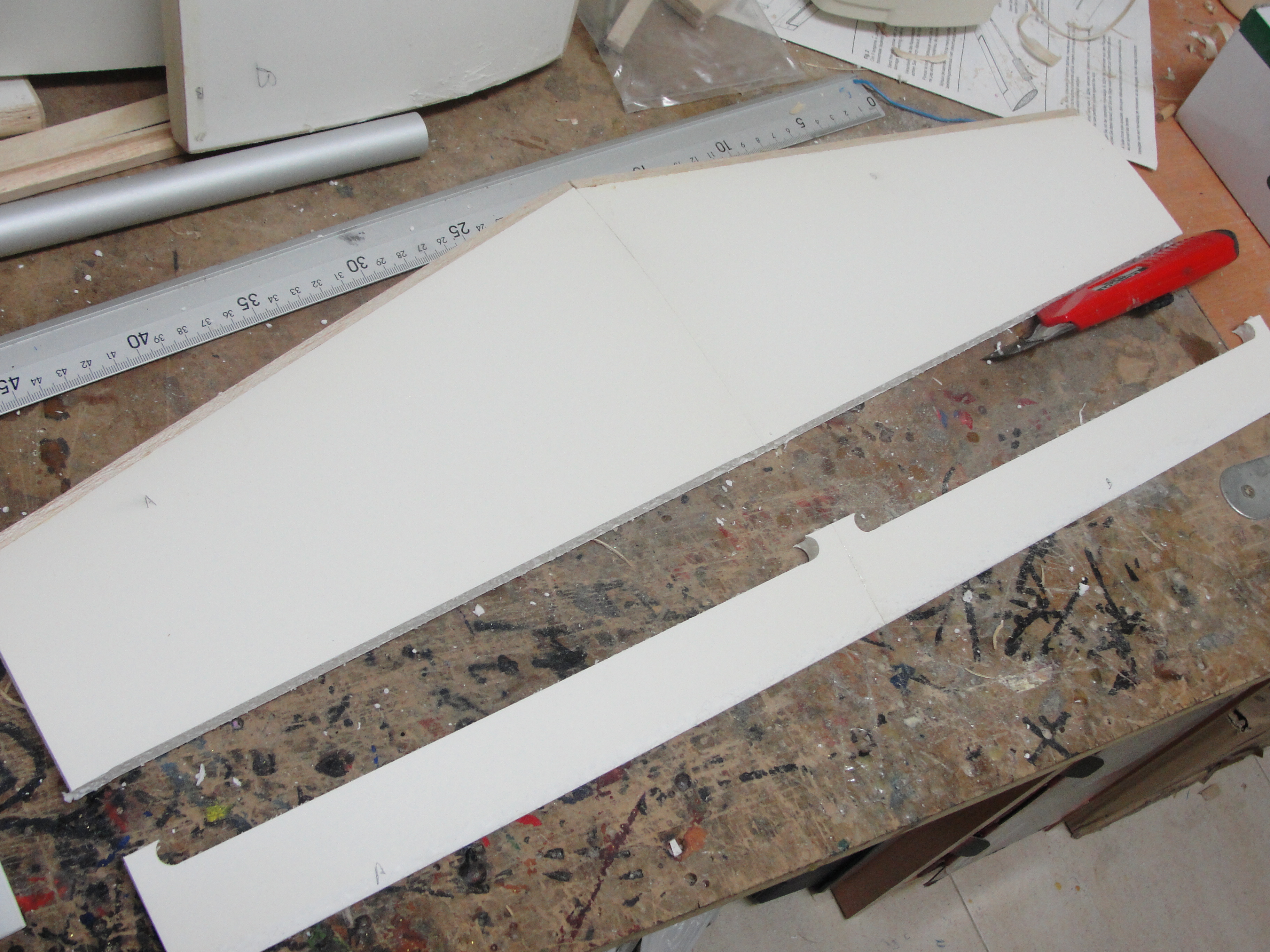

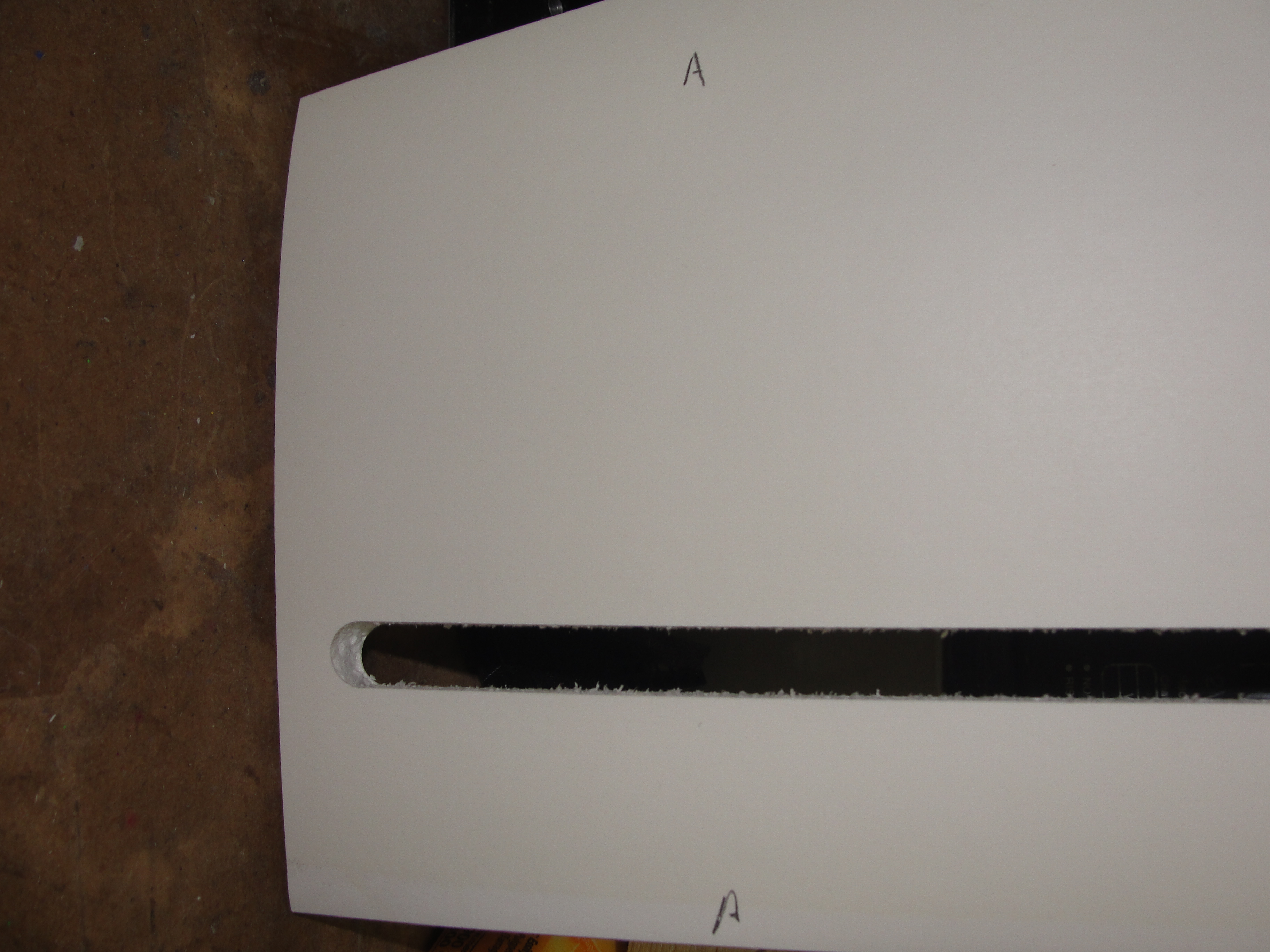

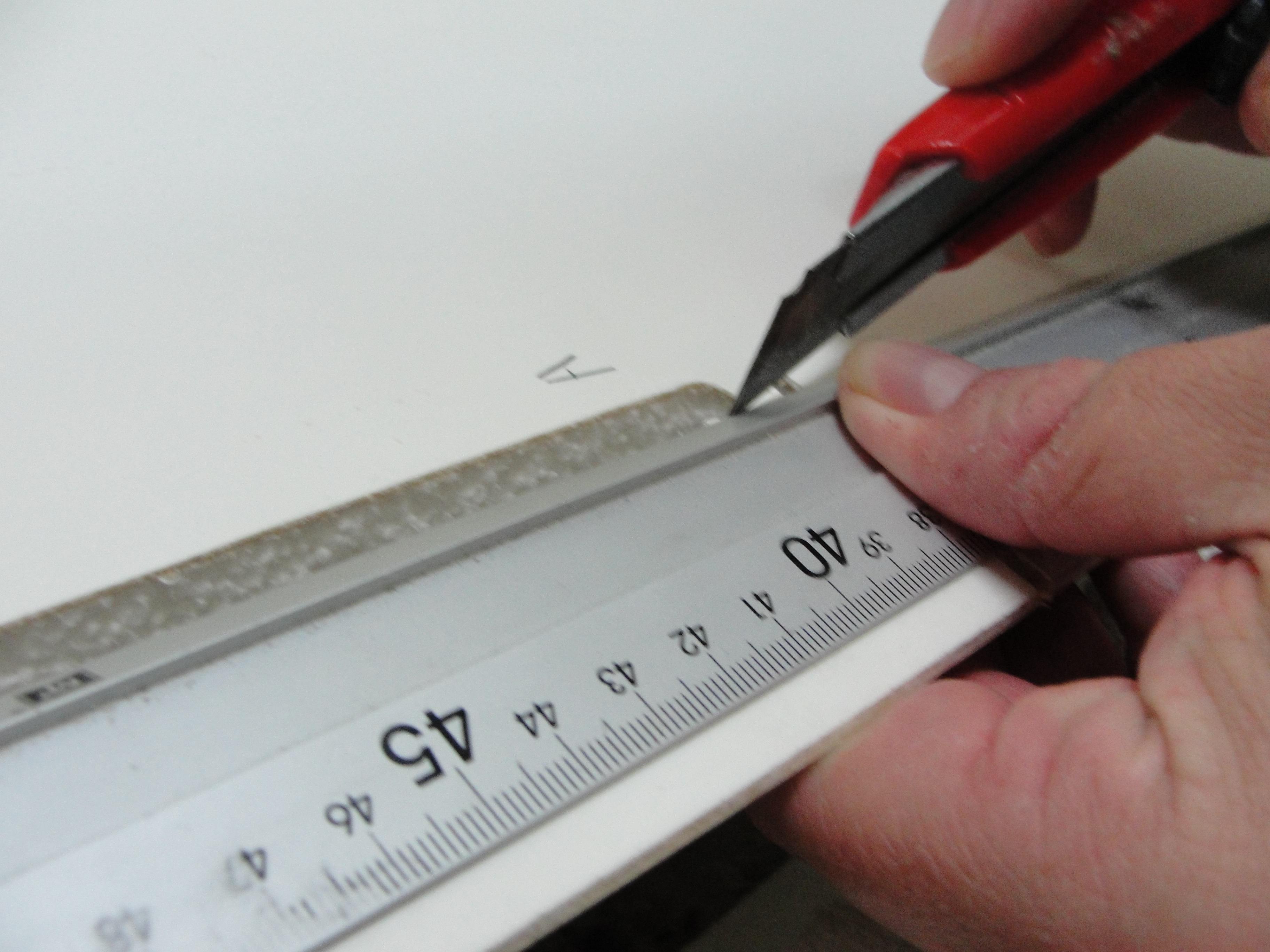

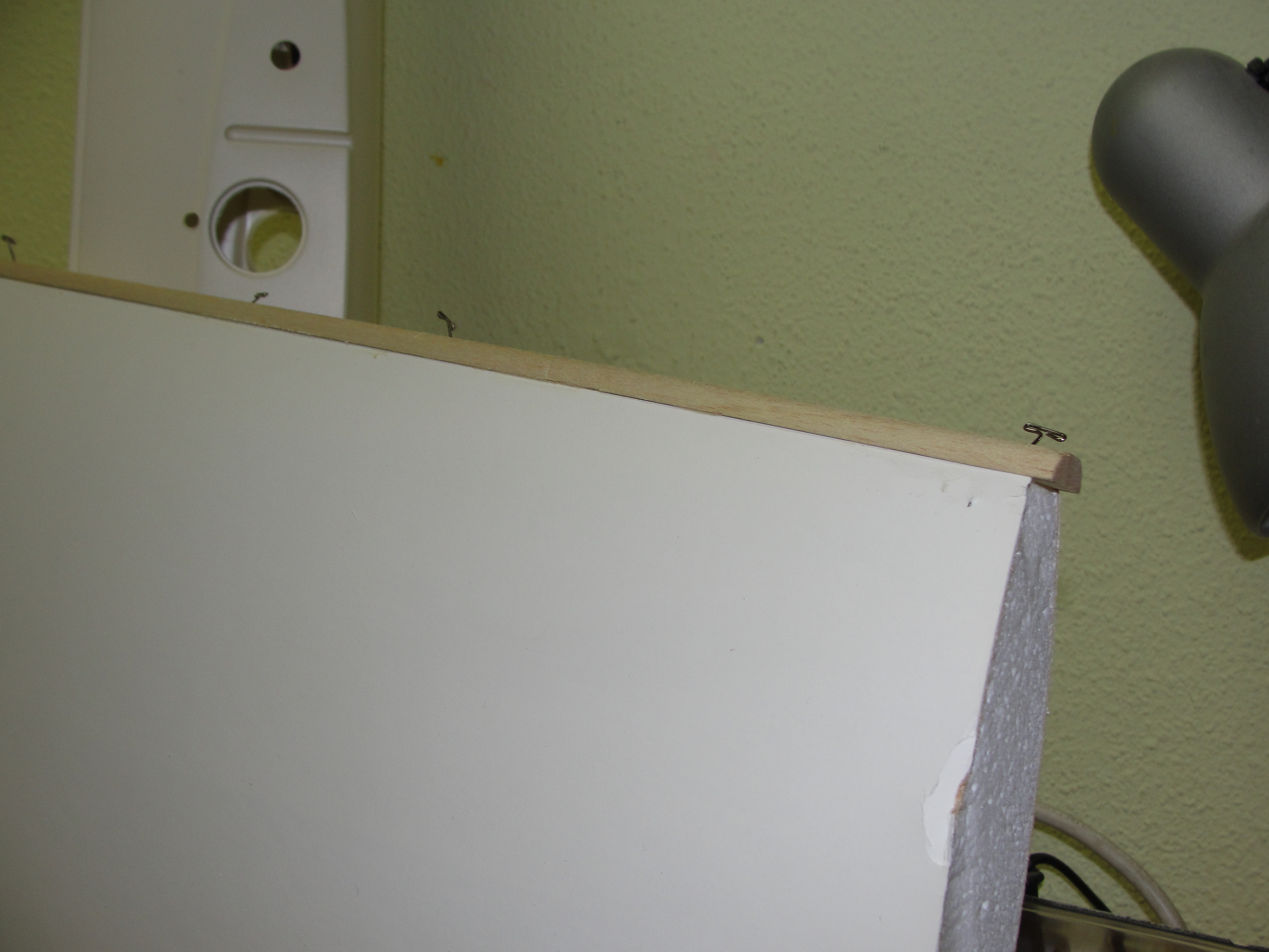

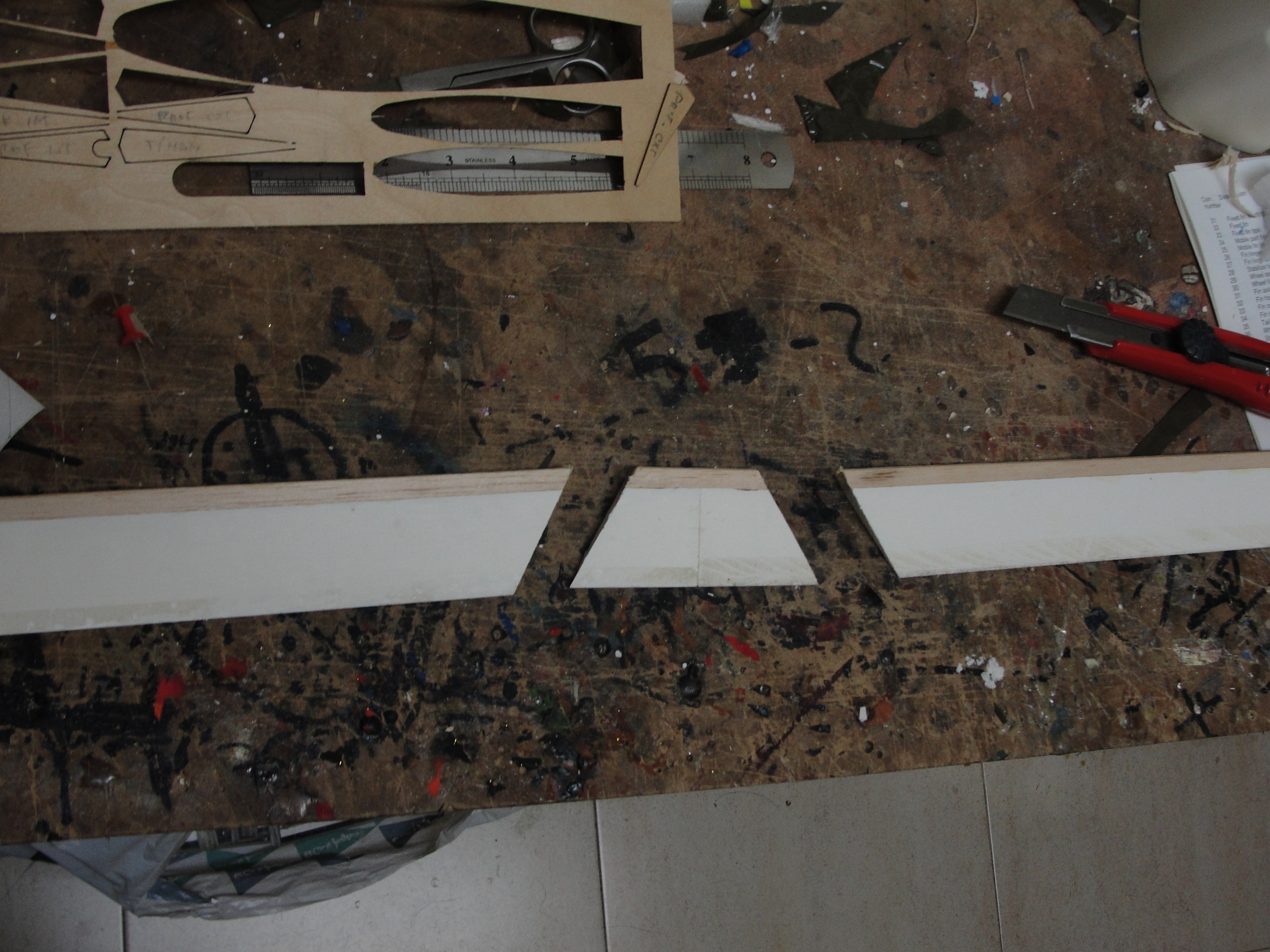

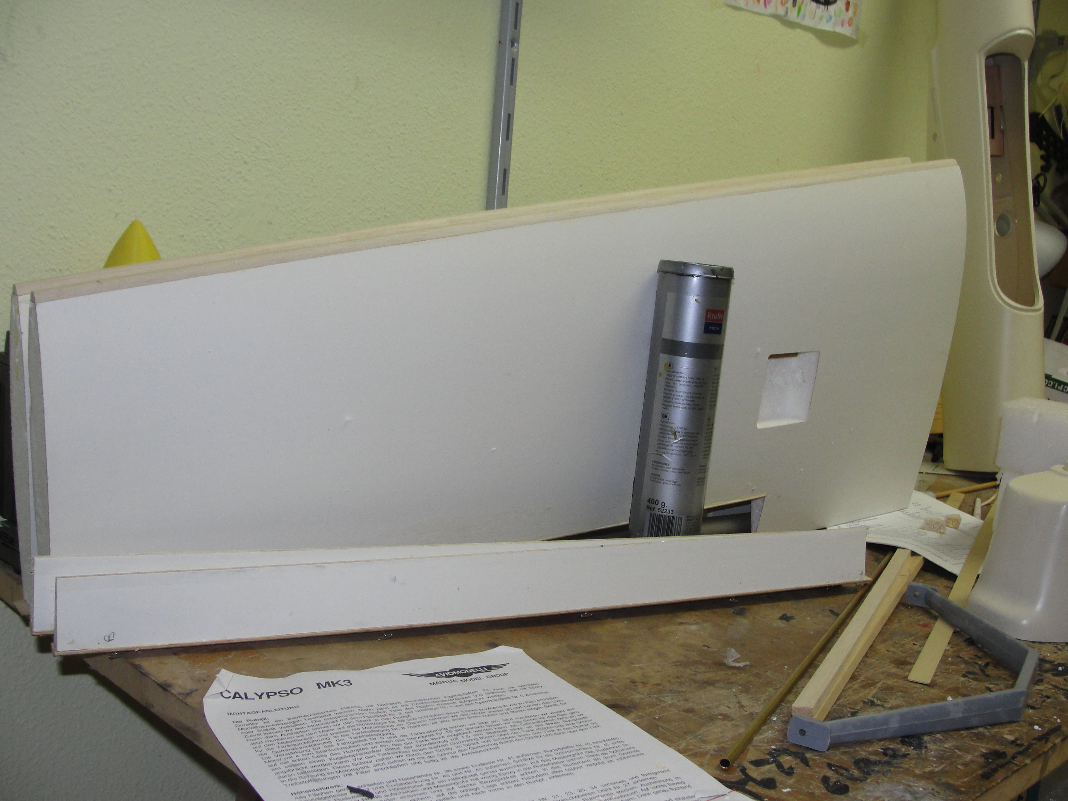

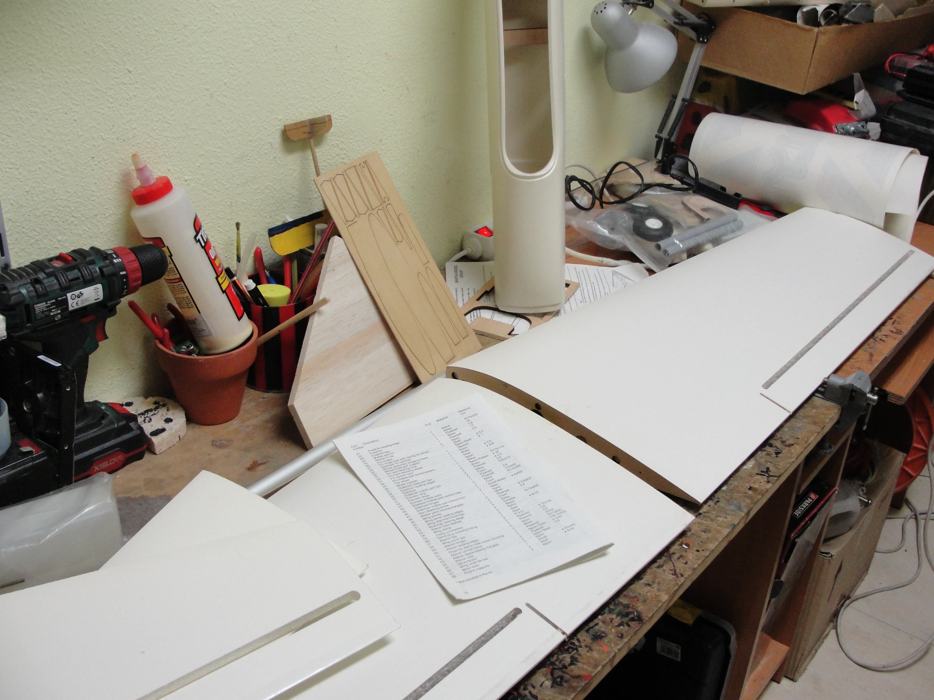

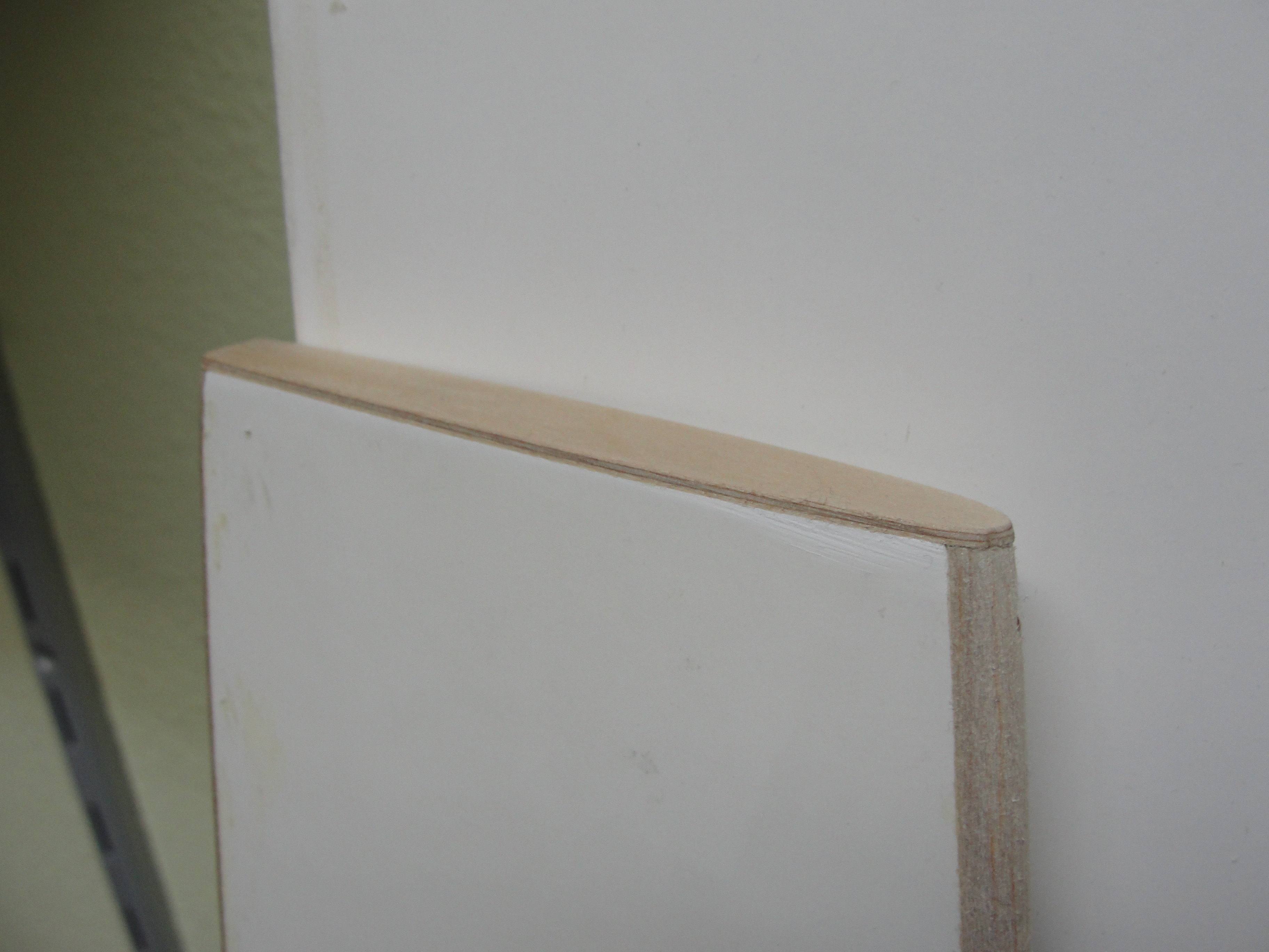

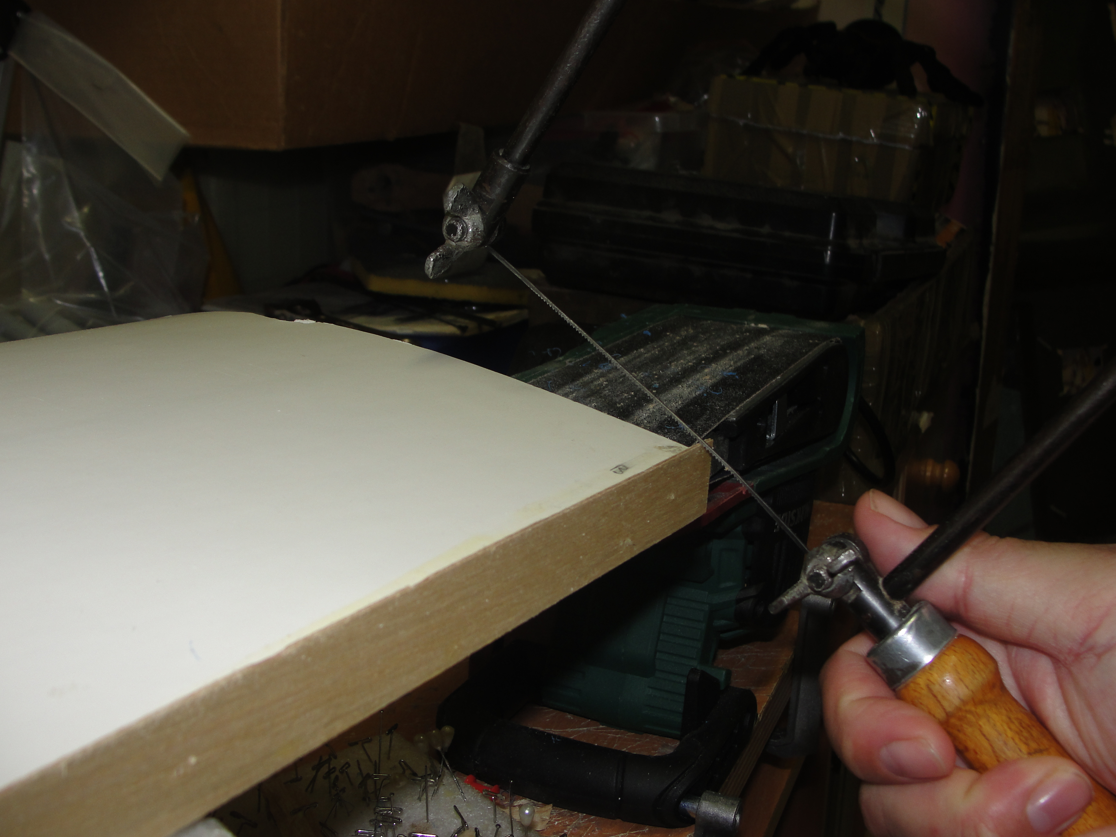

Siguiente paso recortar alerones, y poner costillas de cierre en semialas y alerones.

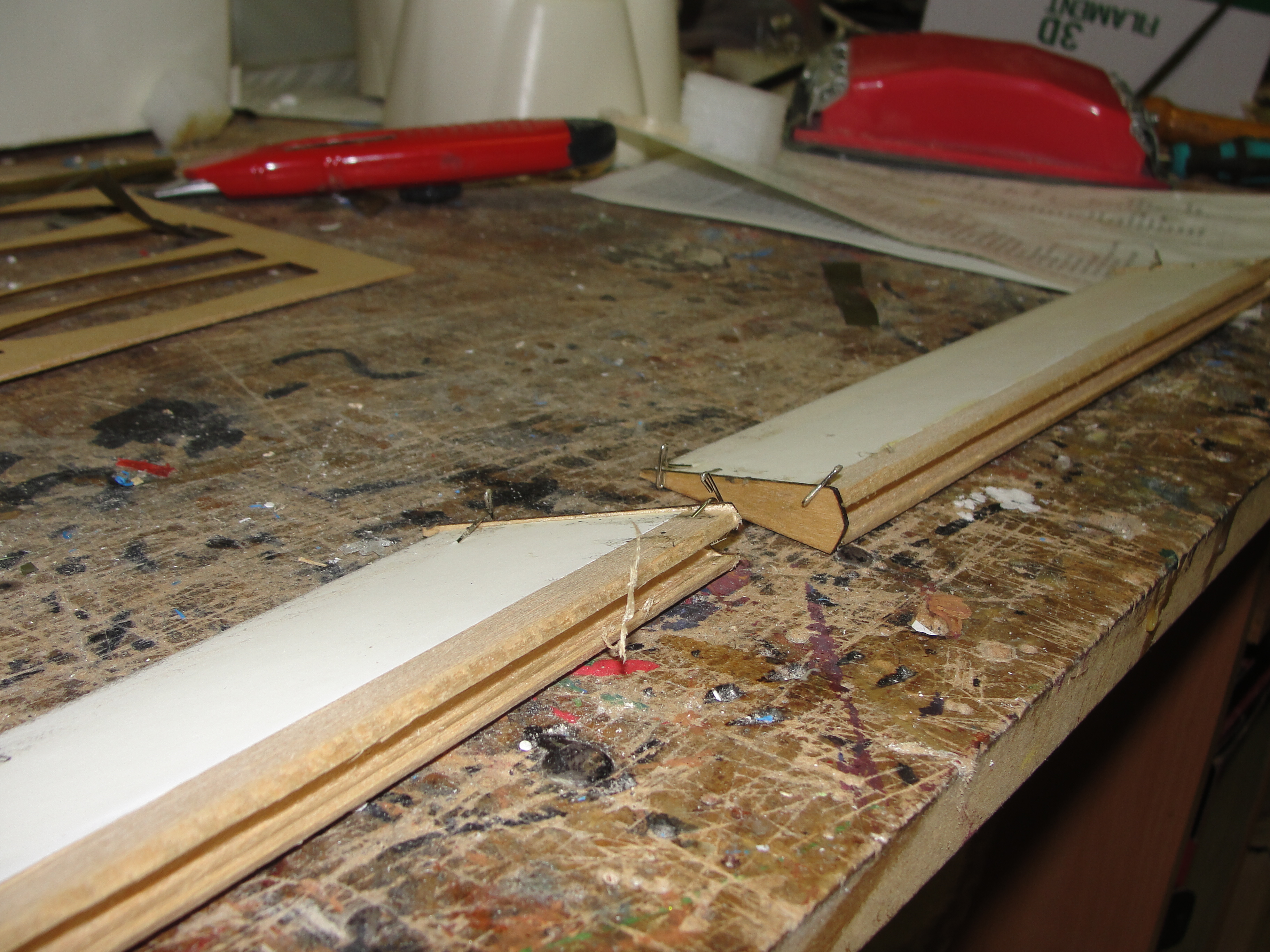

Con un cutter se hace sin problemas. Una vez cortados hay que lijar para igualar y tambien las semialas, donde habra que pegar dos piezas de abechi, creo que es, de 1mm, que hace de cierre de semiala y le da rigidez a la estructura.
Los alerones tienen 3 piezas, el borde de ataque, que ya viene con los angulos para el correcto giro en las semialas, y las dos costillas que los cierran, tanto por el interior, como por exterior.
Además, aprovechamos para quitar unos refuerzos de celo que llevan los bordes de salida, imagino que para que no se abran.
Aprovechamos tambien para pegar los marginales de las semialas, que no dejan de ser dos costillas de contrachapado, pero que sirven, como en los alerones, de cierre al corcho.
Aprovechamos tambien para poner algo de masilla en alguna imperfeccion :)

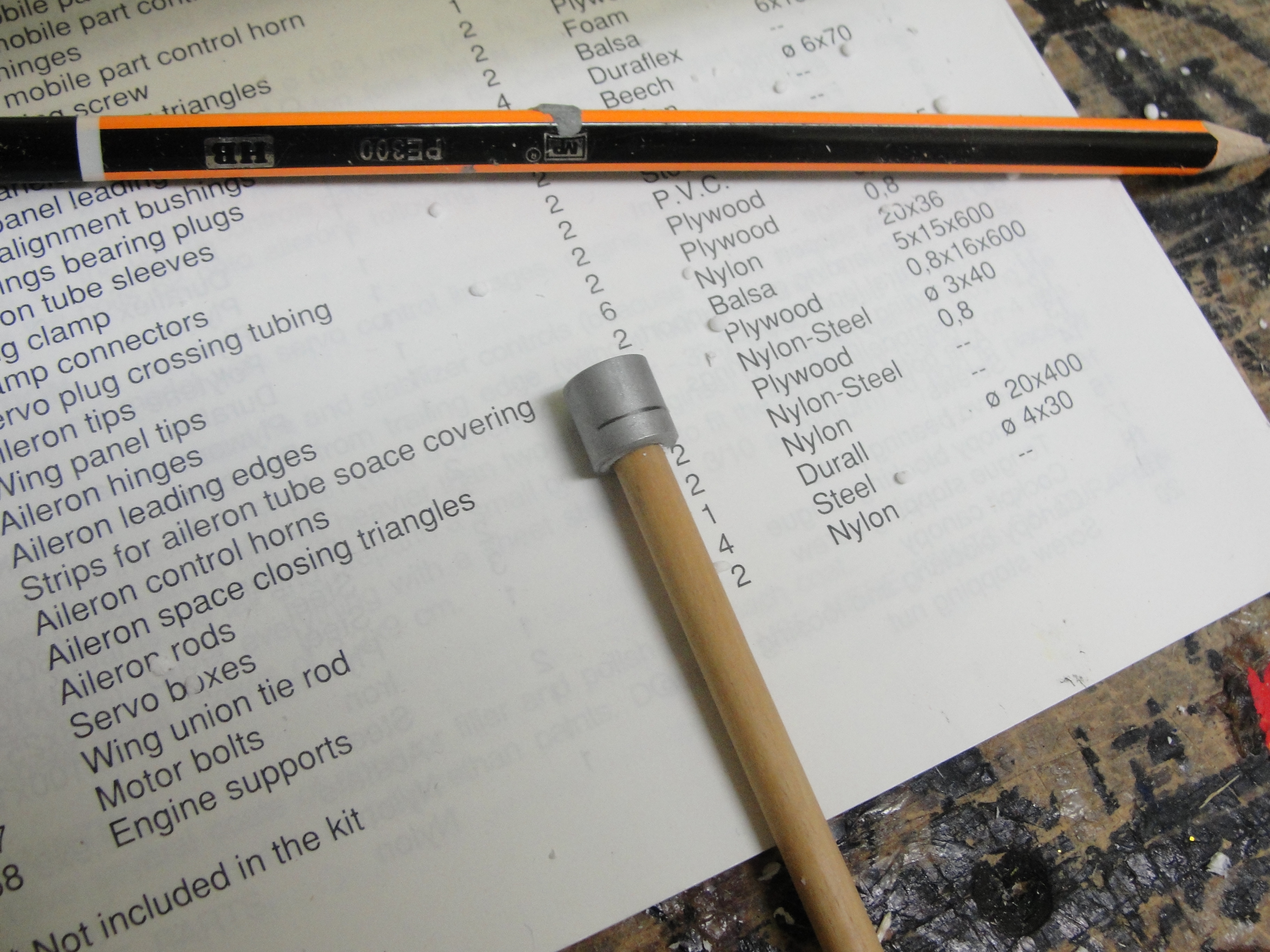

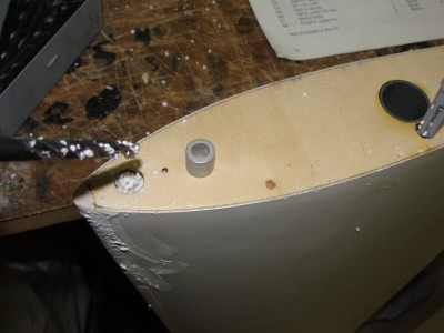

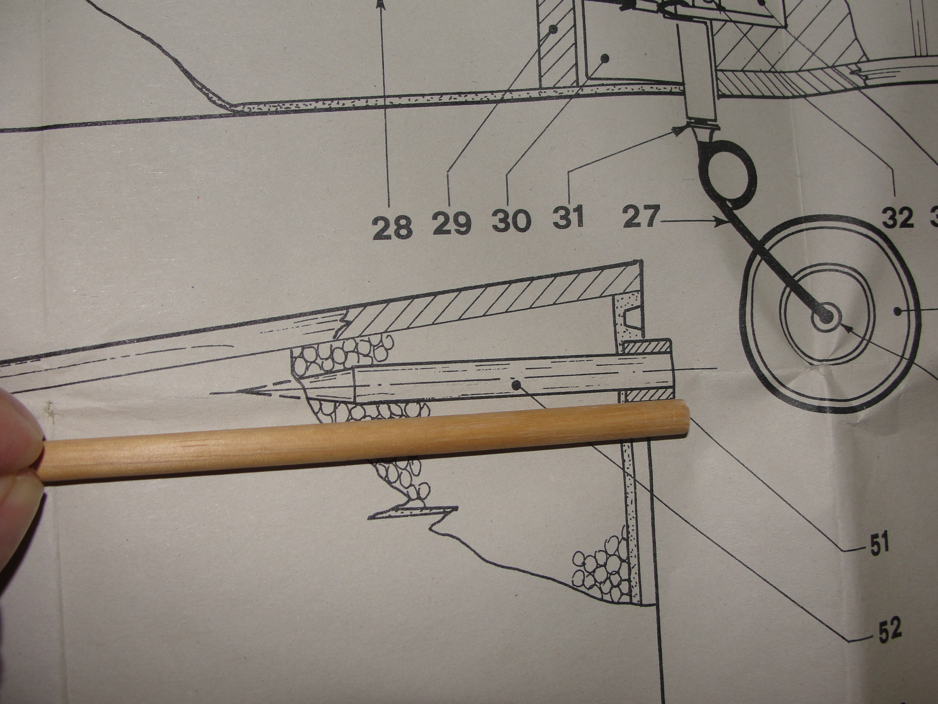

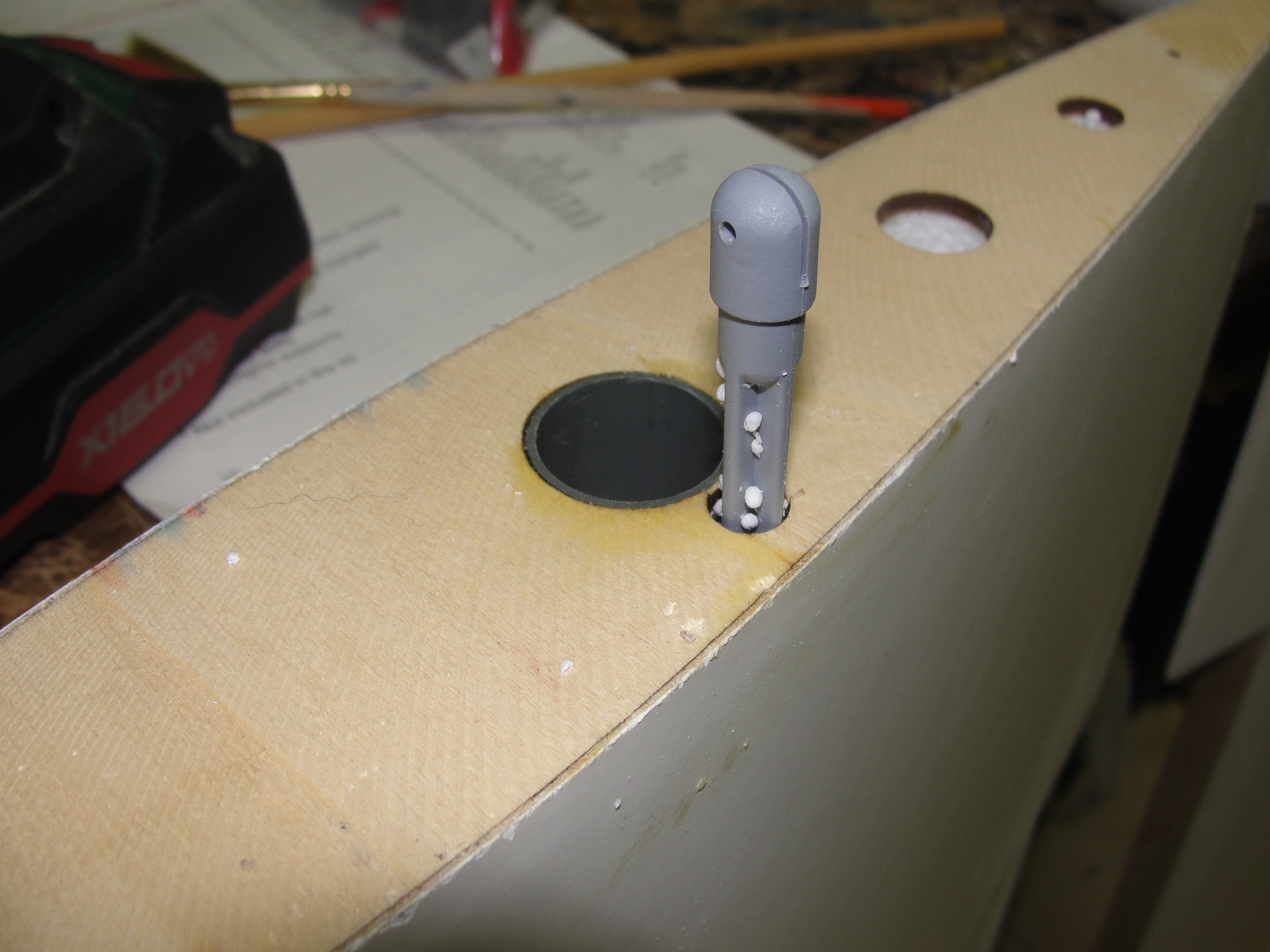

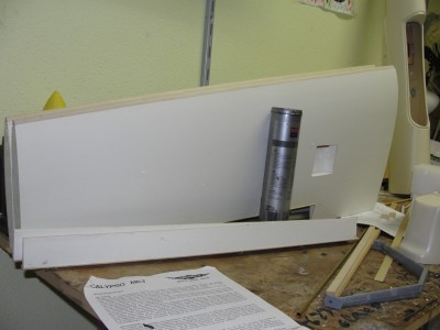

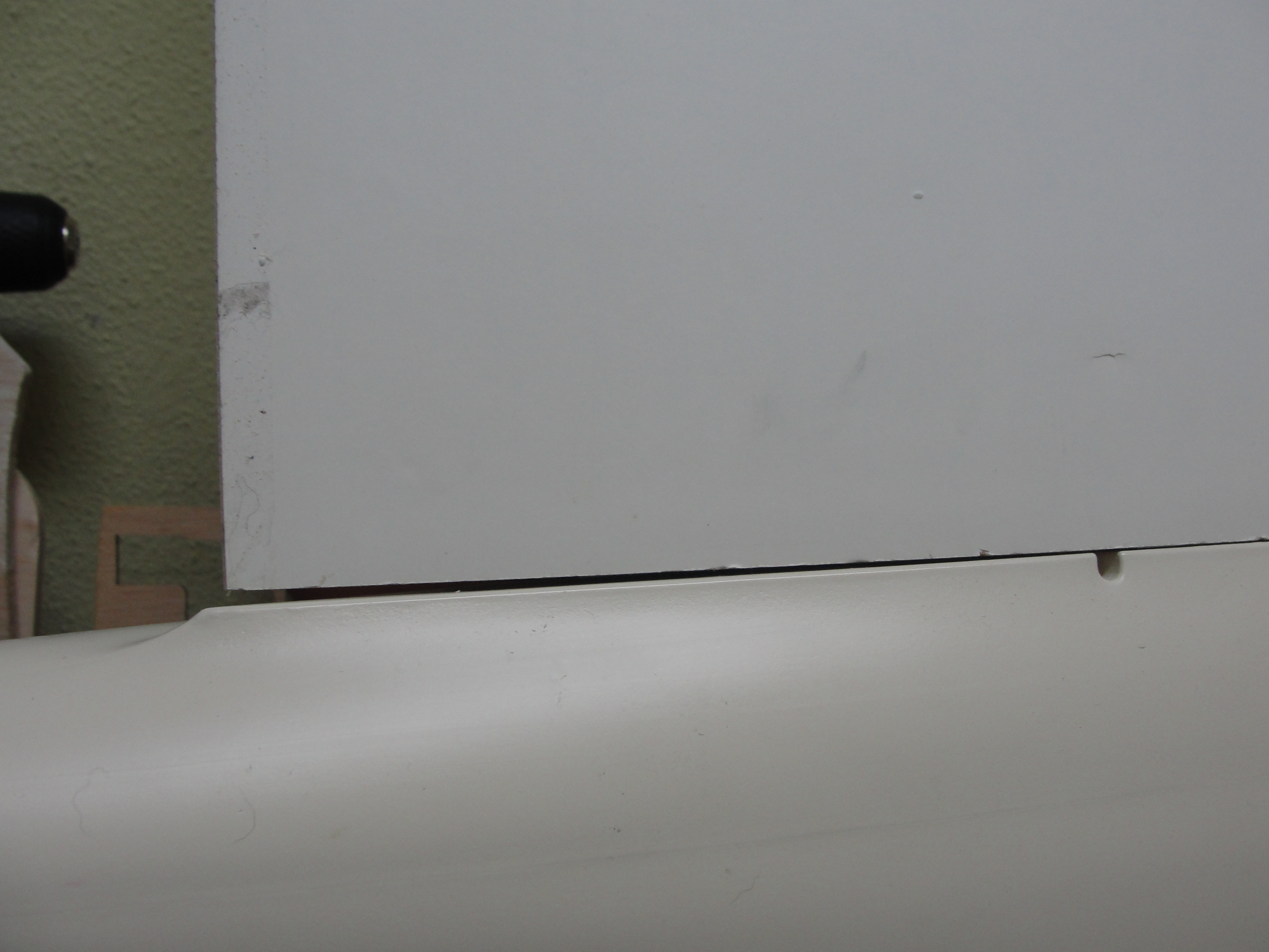

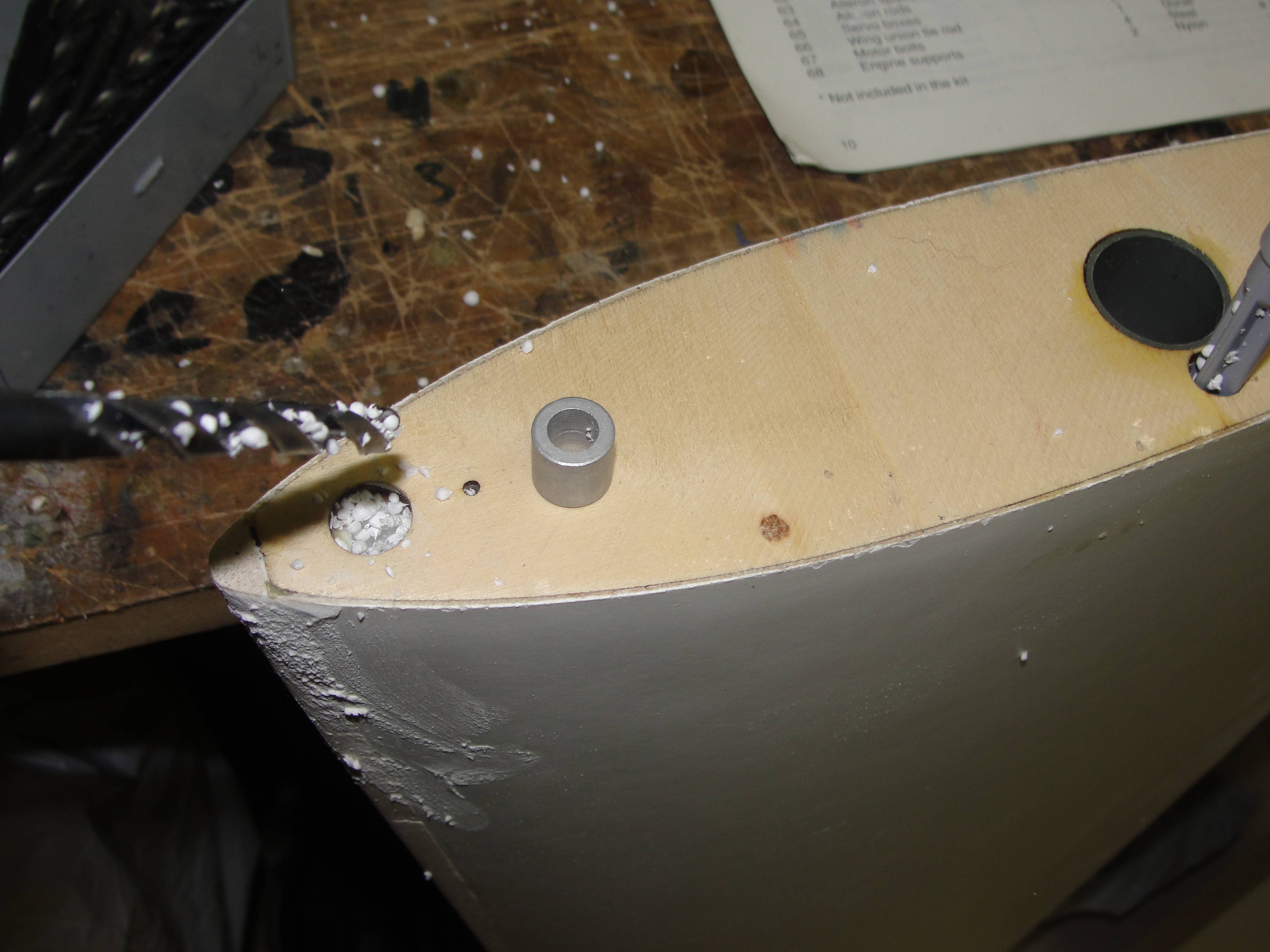

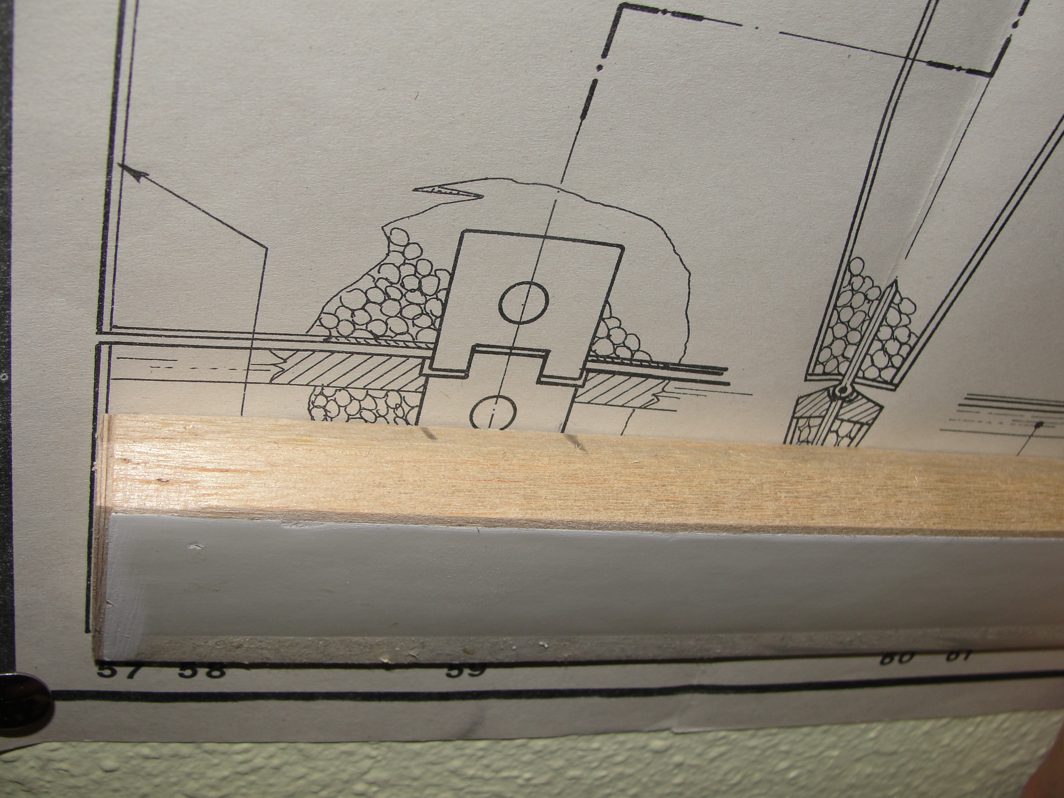

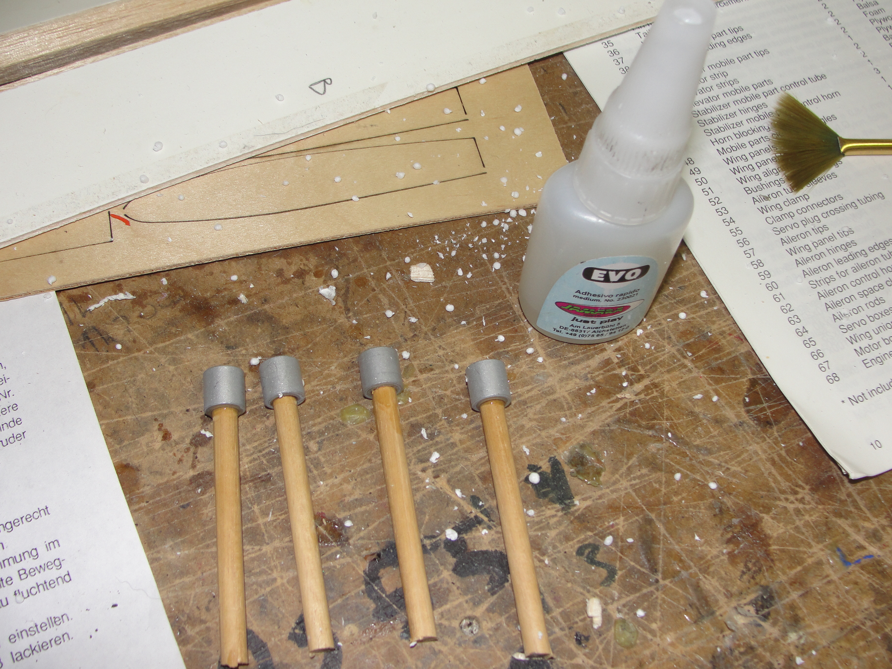

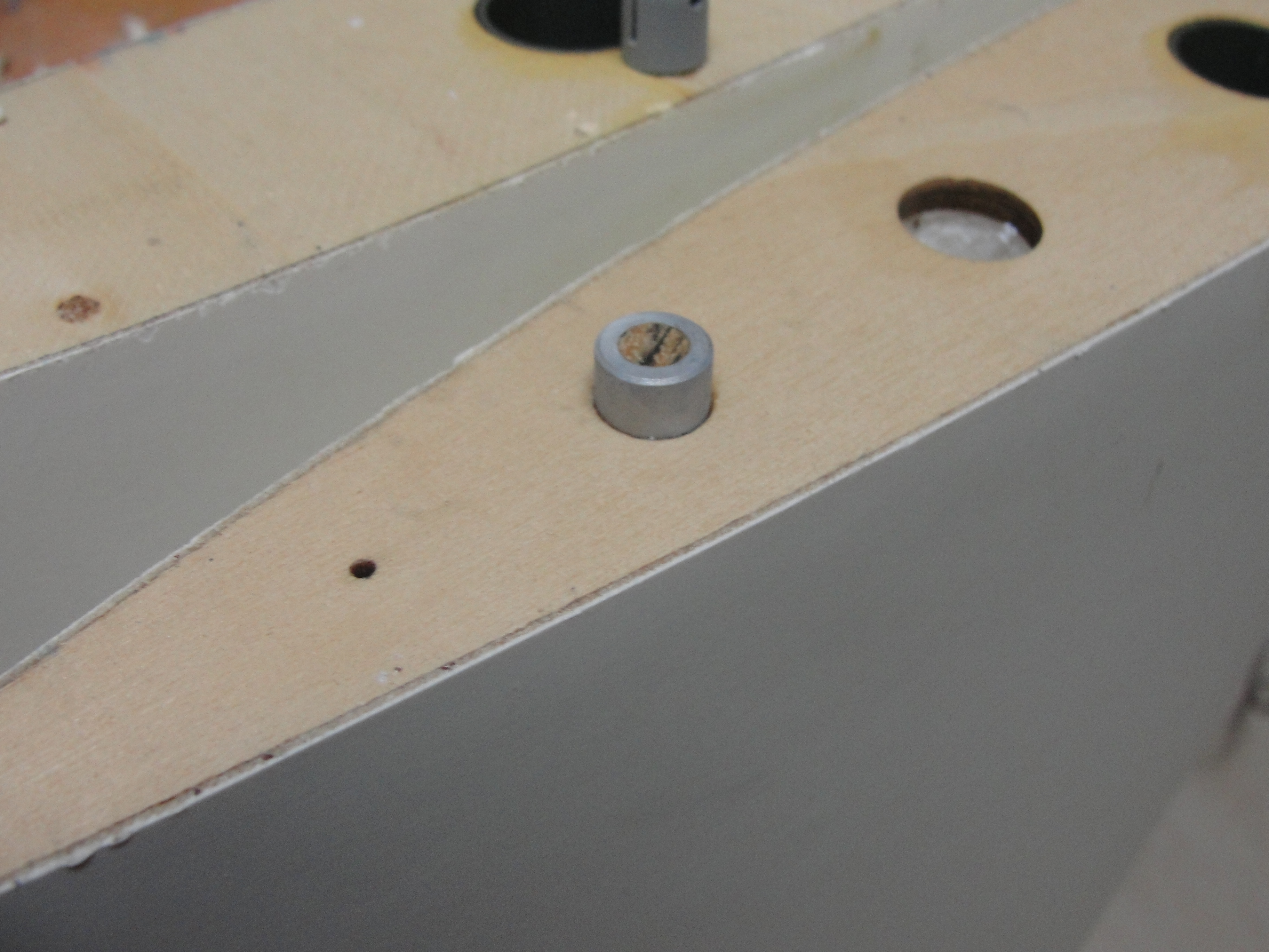

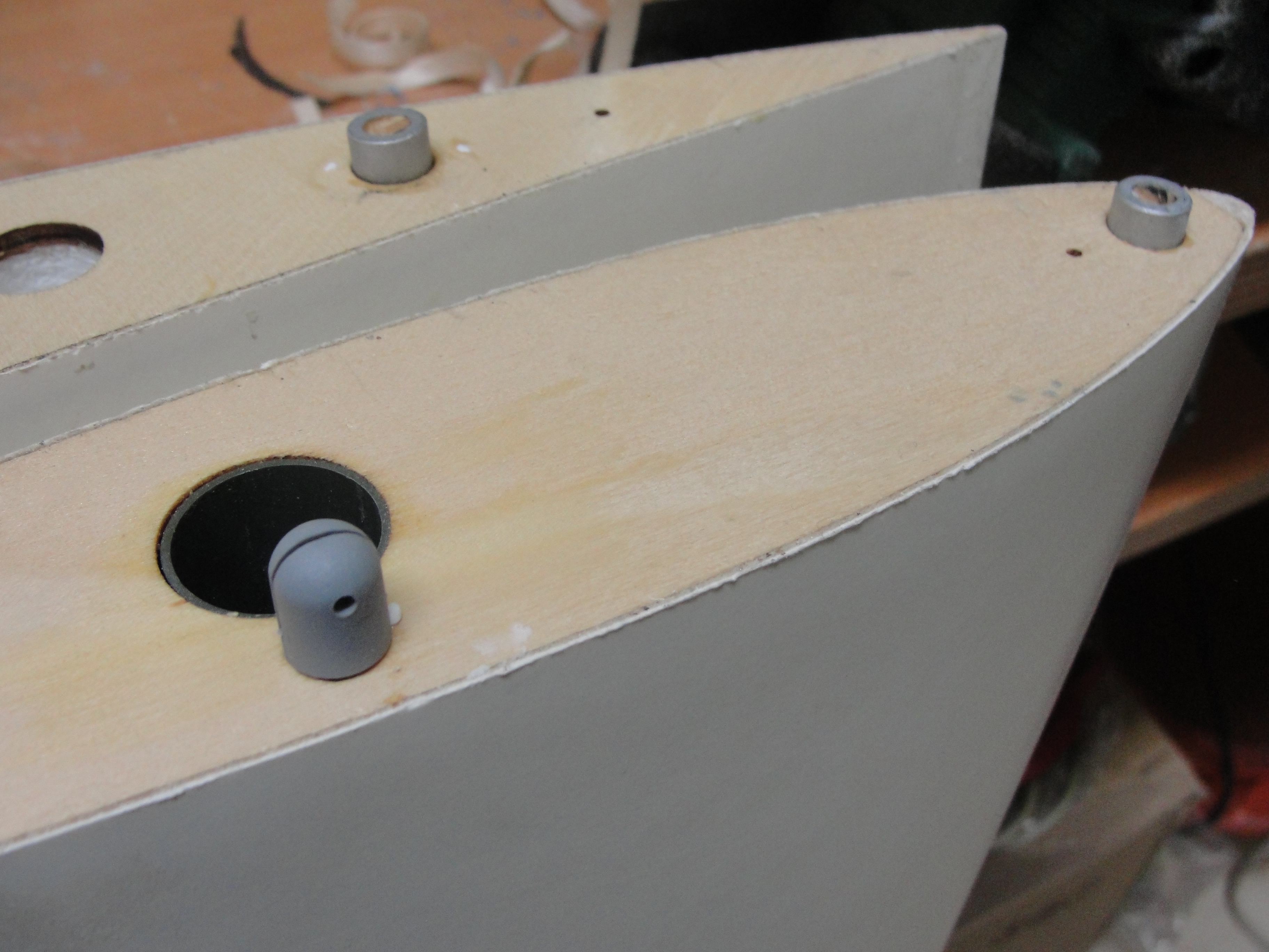

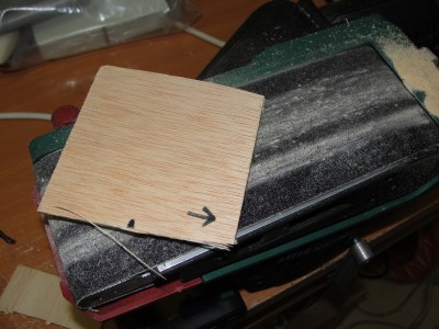

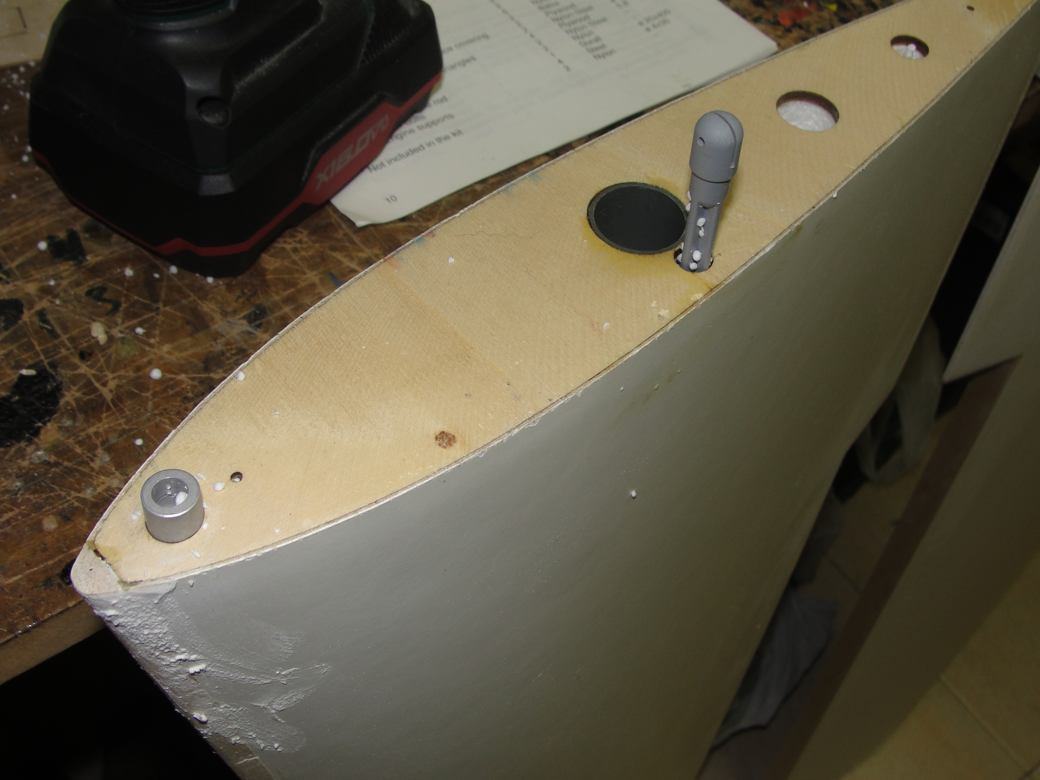

Ahora vamos a montar las piezas de las semialas que impiden que esta rote sobre si misma y las piezas, que, lo pondre más adelante, llevan unas guias metalicas para sujetar las semialas entre si.
Estas guias son sencillas, un trozo de plastico, con diametro interno de 6mm y un teton que entra en la semiala. La pieza para sujetar semialas entre si, mismo mecanismo, pero ya viene completa en plastico.
Hay que lijar un poco para que entren correctamente.
Para pegar los tetones de madera a los tetones de plastico, uso cyano.
Marcamos tambien la posicion a la que tienen que entrar, para no dejarlas demasiado fuera, y que la semiala no entre en el fuselaje, ni demasiado incrustadas en la semiala y que no hicieran efecto.
Segun plano parece que estas piezas hay que "clavarlas" en el corcho, pero yo he preferido usar la bronca de 6mm y despues pegar con epoxy.

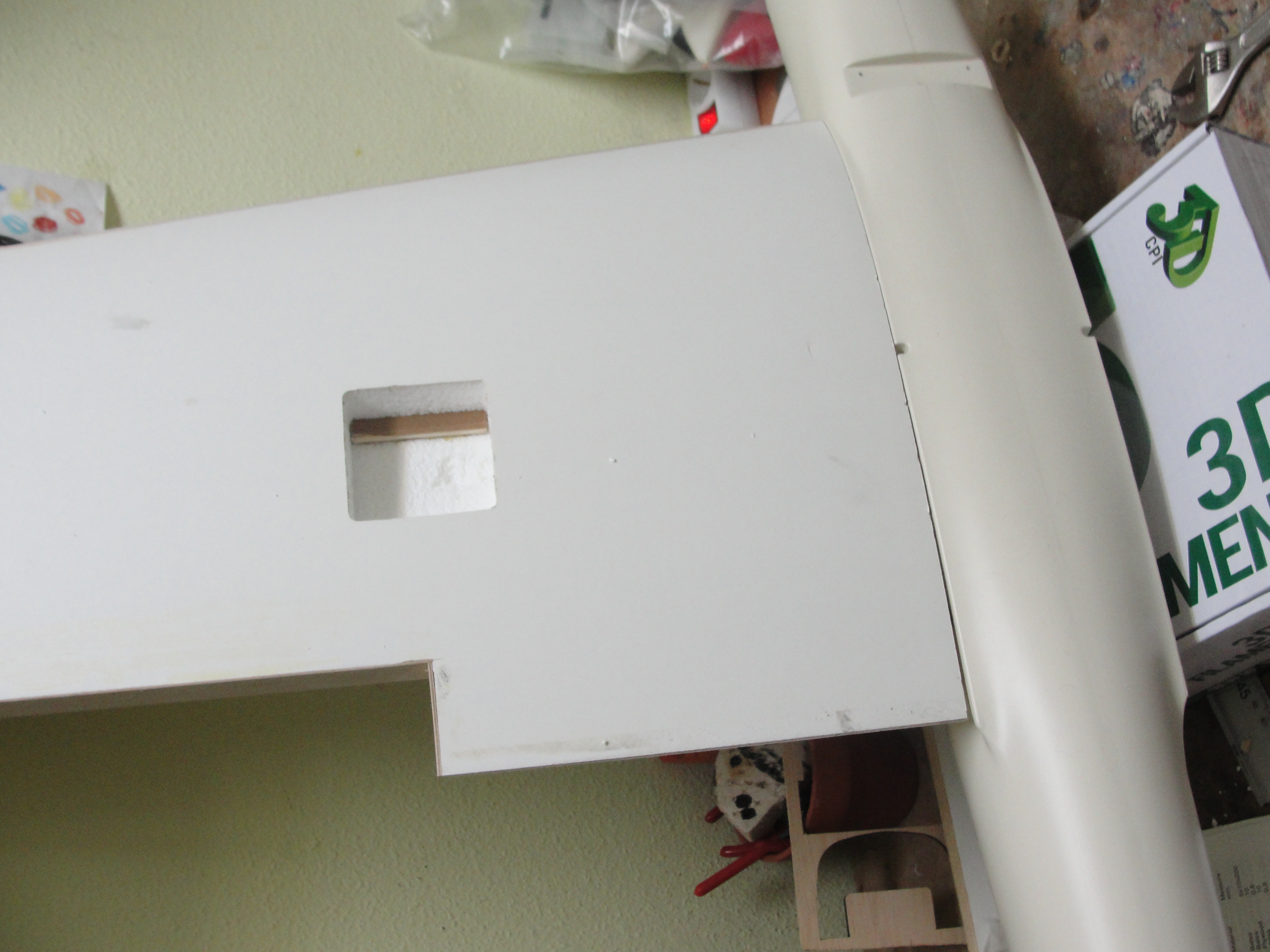

Hola Marco,
Acabo de recordar que en mi Calypso encontré un defecto bastante grande. No se si en tu versión se ha corregido. Por si acaso, te lo comento:
La bayoneta se introducía directamente en las alas de porexpan. Las alas no tenían un tubo interior en el que meter la bayoneta si no que está se apoyaba directamente sobre el porex. A los pocos vuelos, el porex se deformaba y las alas acababan con holgura.
Una vez reentelé las alas y repinté el fuselaje y aproveché para solucionarlo. Utilizando la bayoneta de master, hice un tubo de fibra de vidrio que embutí entre contrachapado de madera. Este sandwich lo metí en el ala haciendo un corte a lo largo. Después de un buen curro de lija quedó genial.
Espero que te sirva.
Iñigo
#1404766
Buenas!! Pues muchas gracias por el aviso, pero en este si que lleva encapsulado para las bayonetas, a ver si me da tiempo y pongo una fotito despues! :)
Saludos!

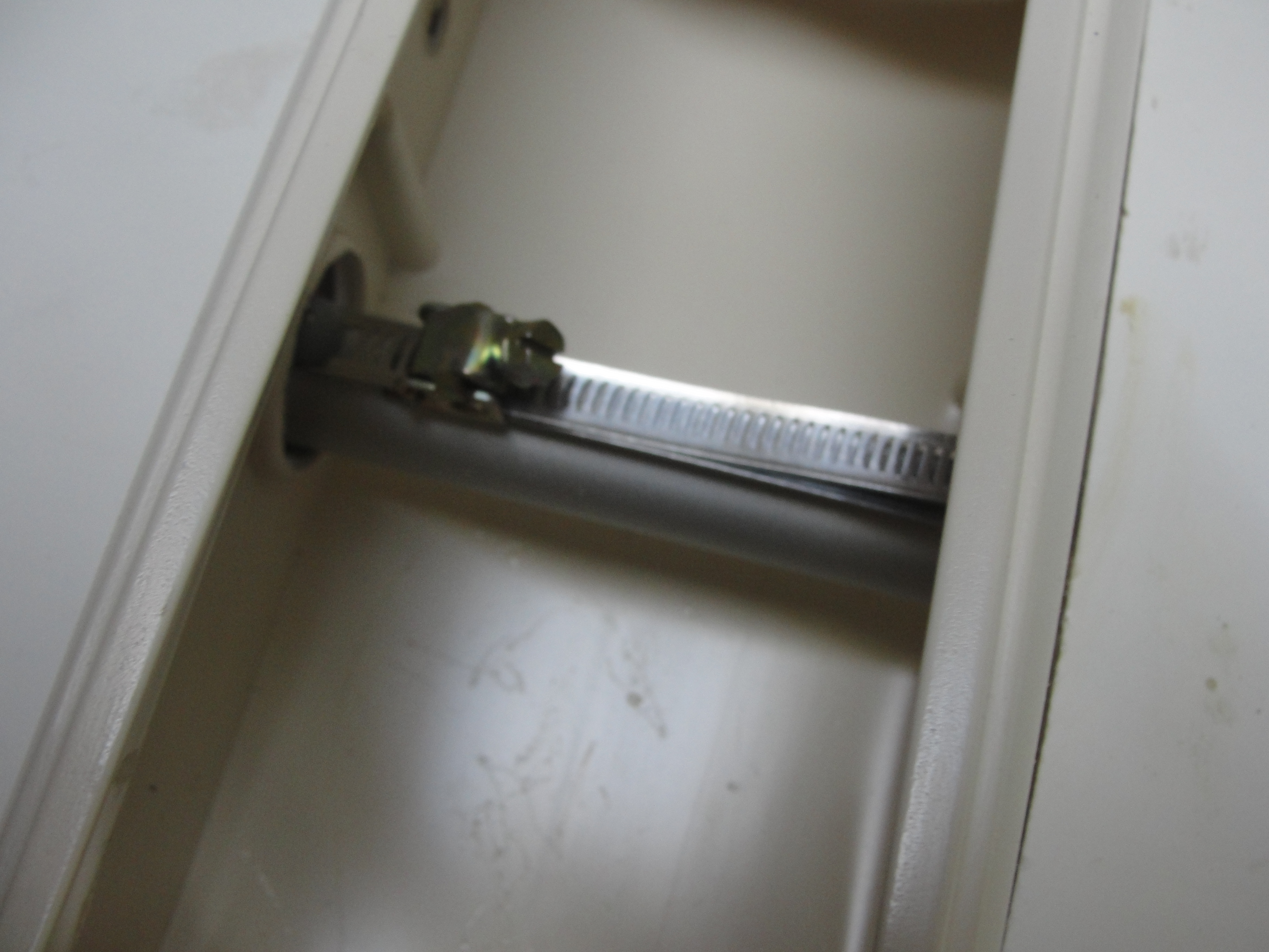

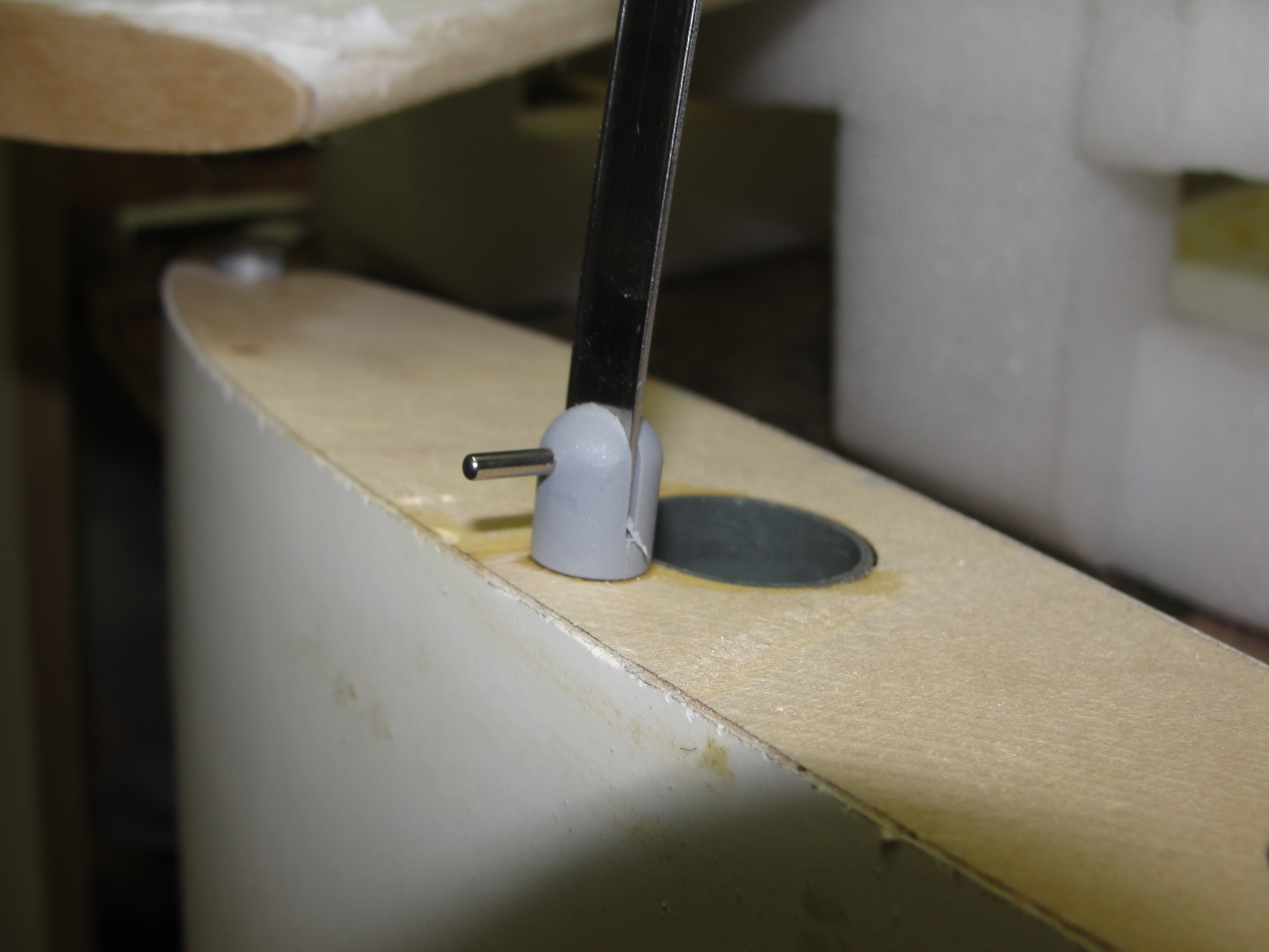

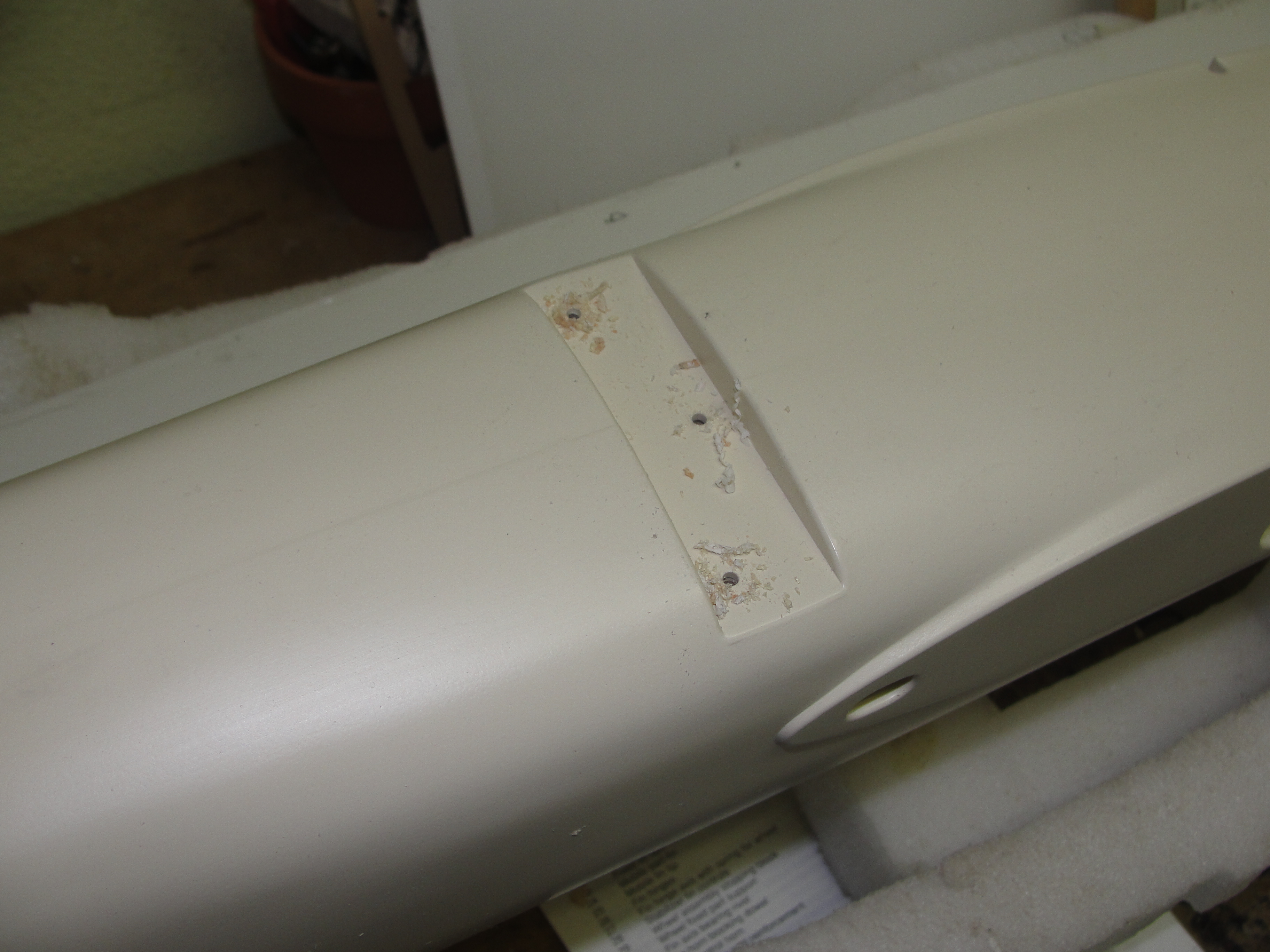

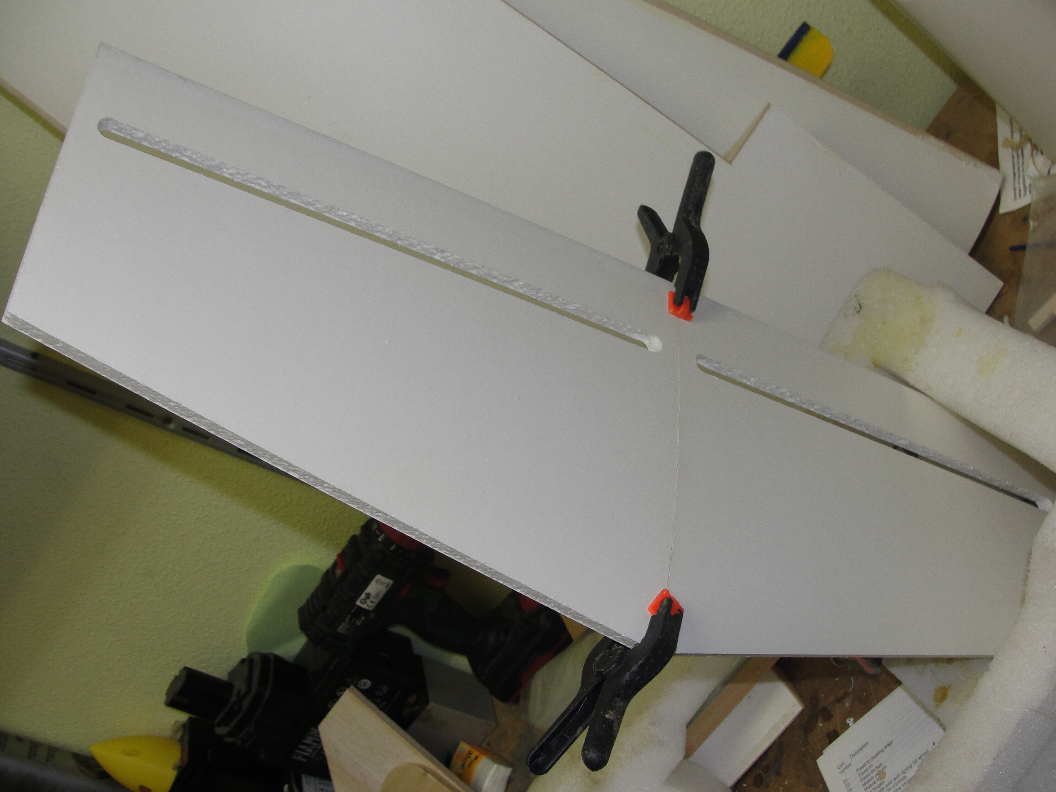

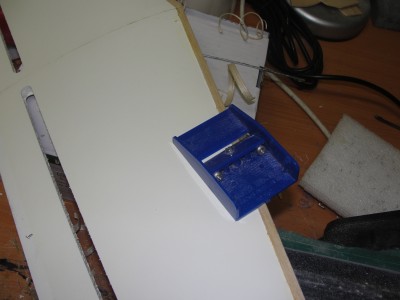

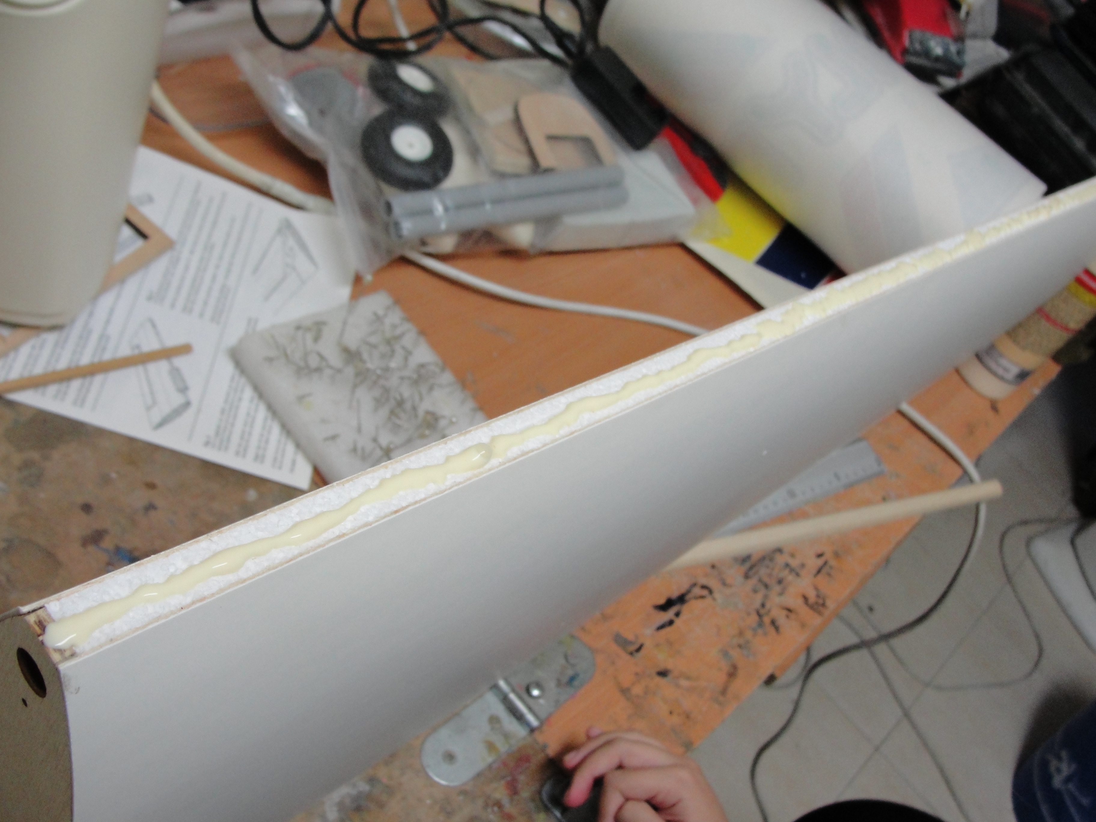

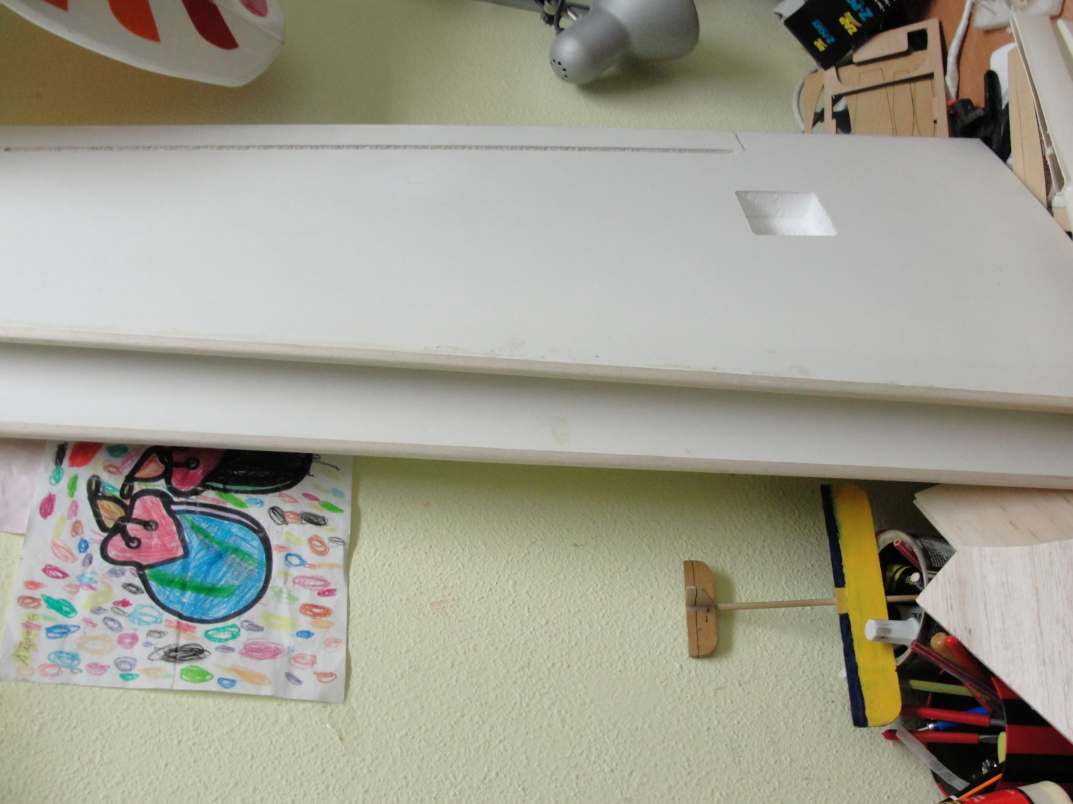

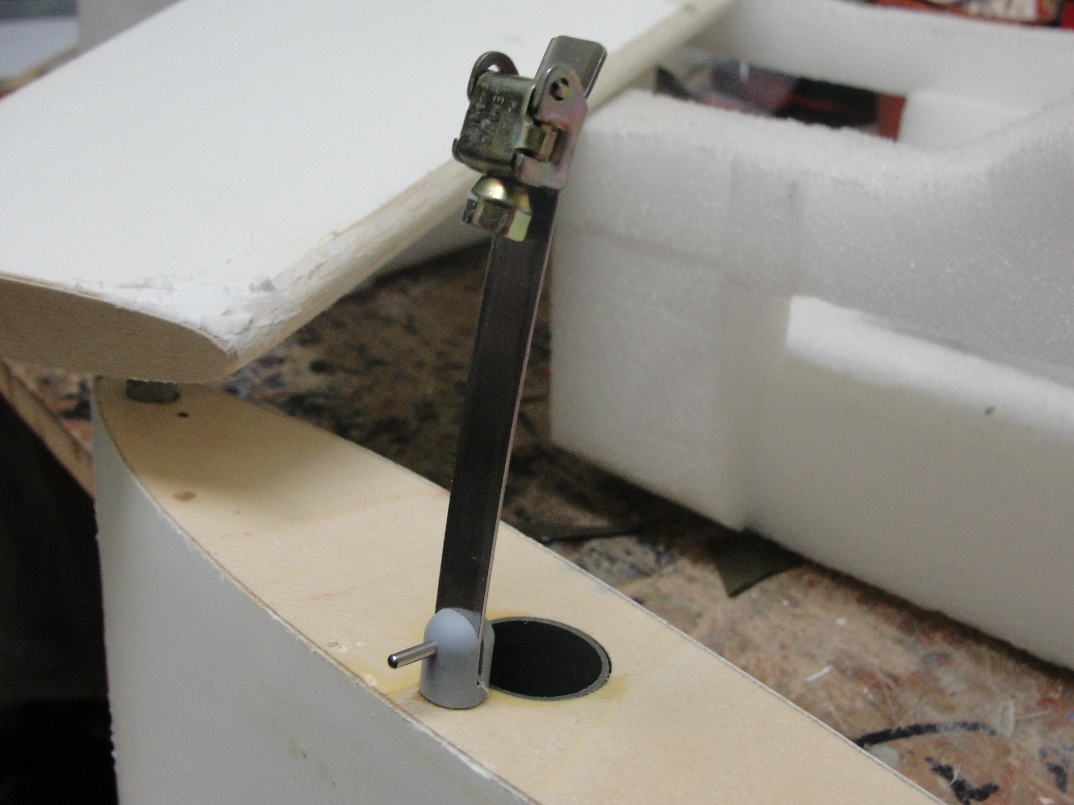

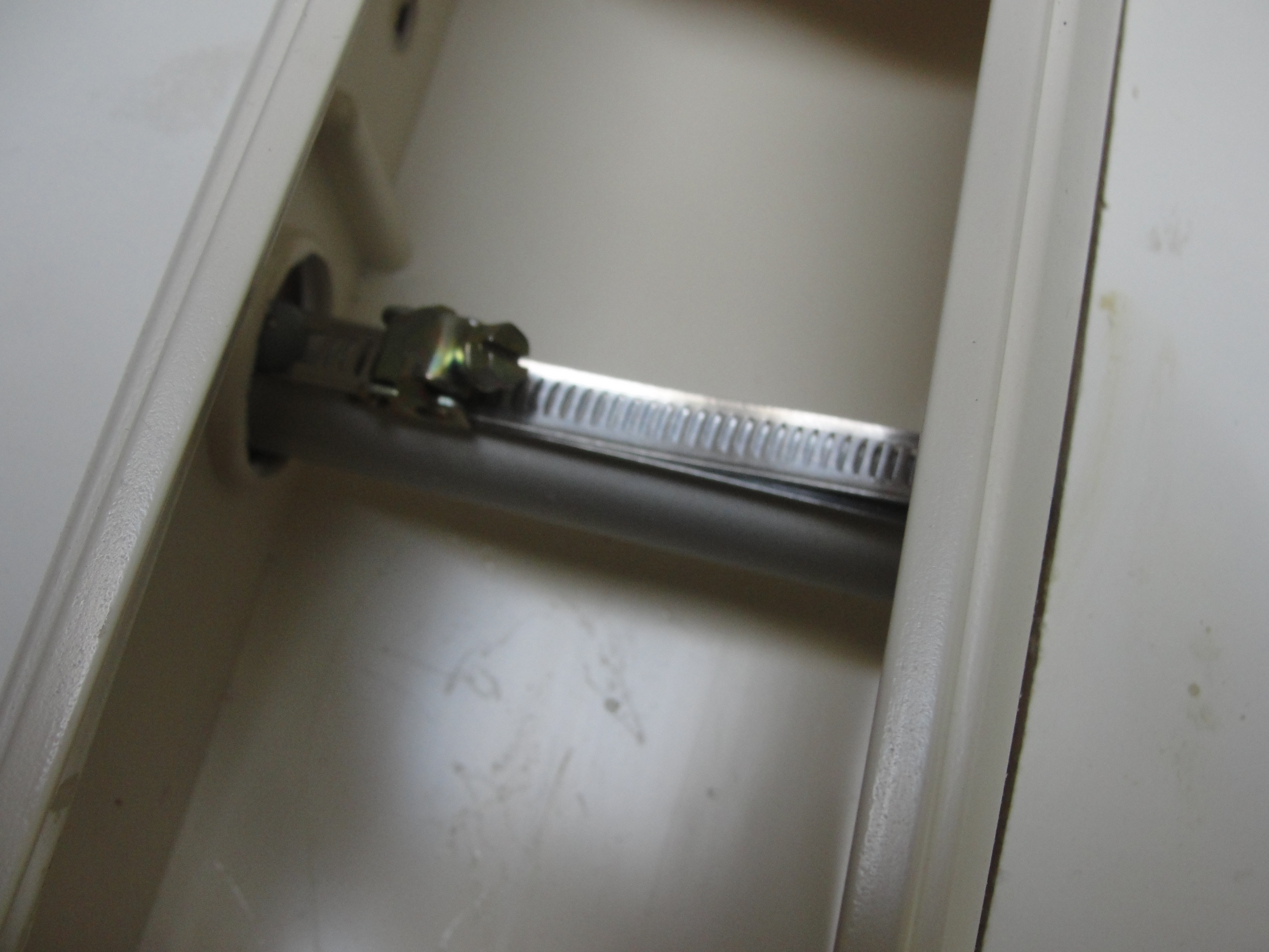

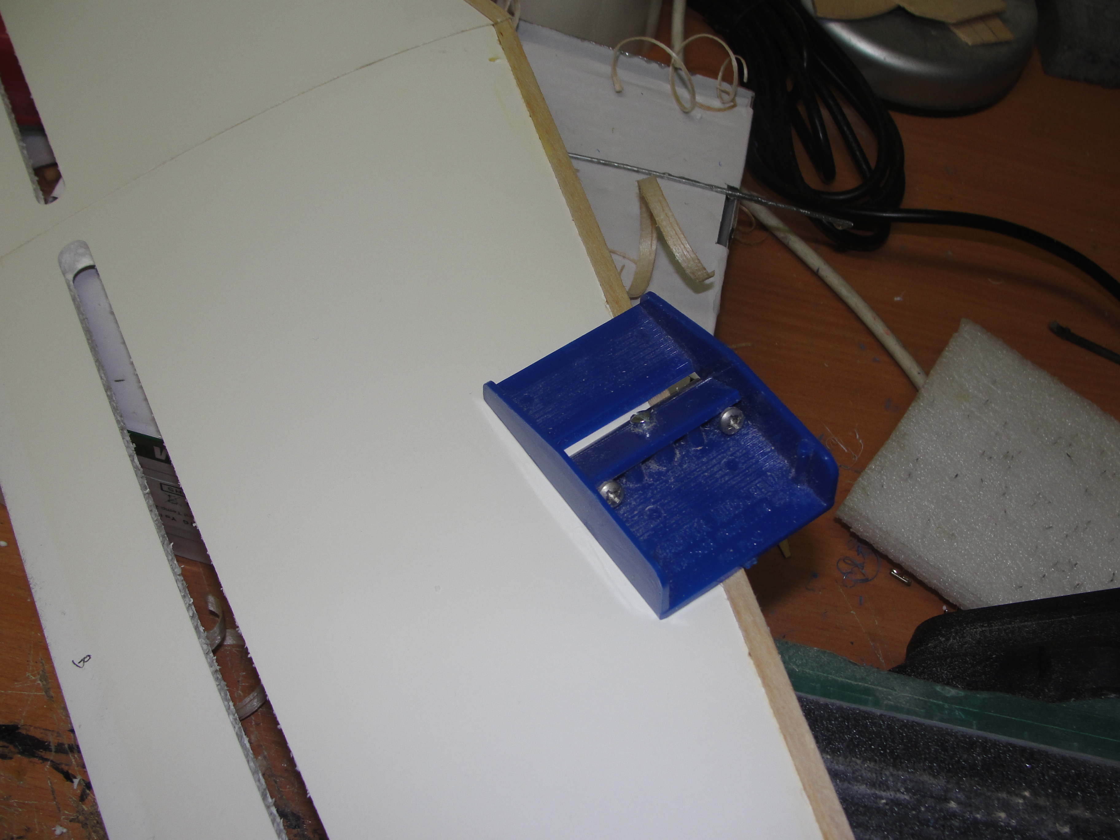

Ahora montamos las dos piezas que serviran para sujetar alas entre si, la verdad es que nunca habia visto un sistema similar. Cada pieza va sujeta por un pasador de metal sobre uno de los tetones que hemos puesto con anterioridad.
Consiste en una brida de esas industriales, con un tornillo, que conforme aprietas la brida se va cerrando.
El fabricante, previendo esto, ha practivado un agujero para meter el destornillar, encima de la semiala izquierda.

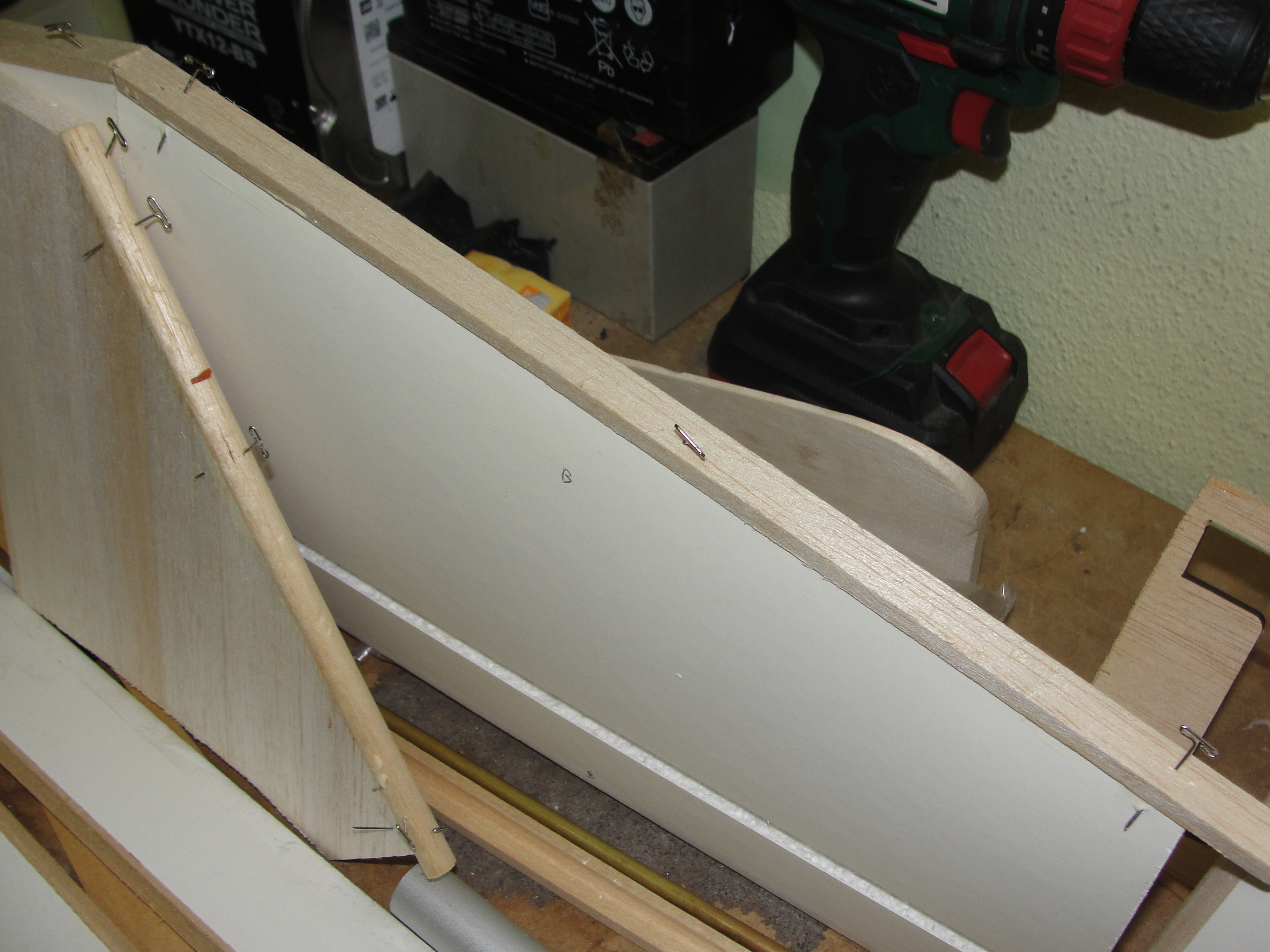

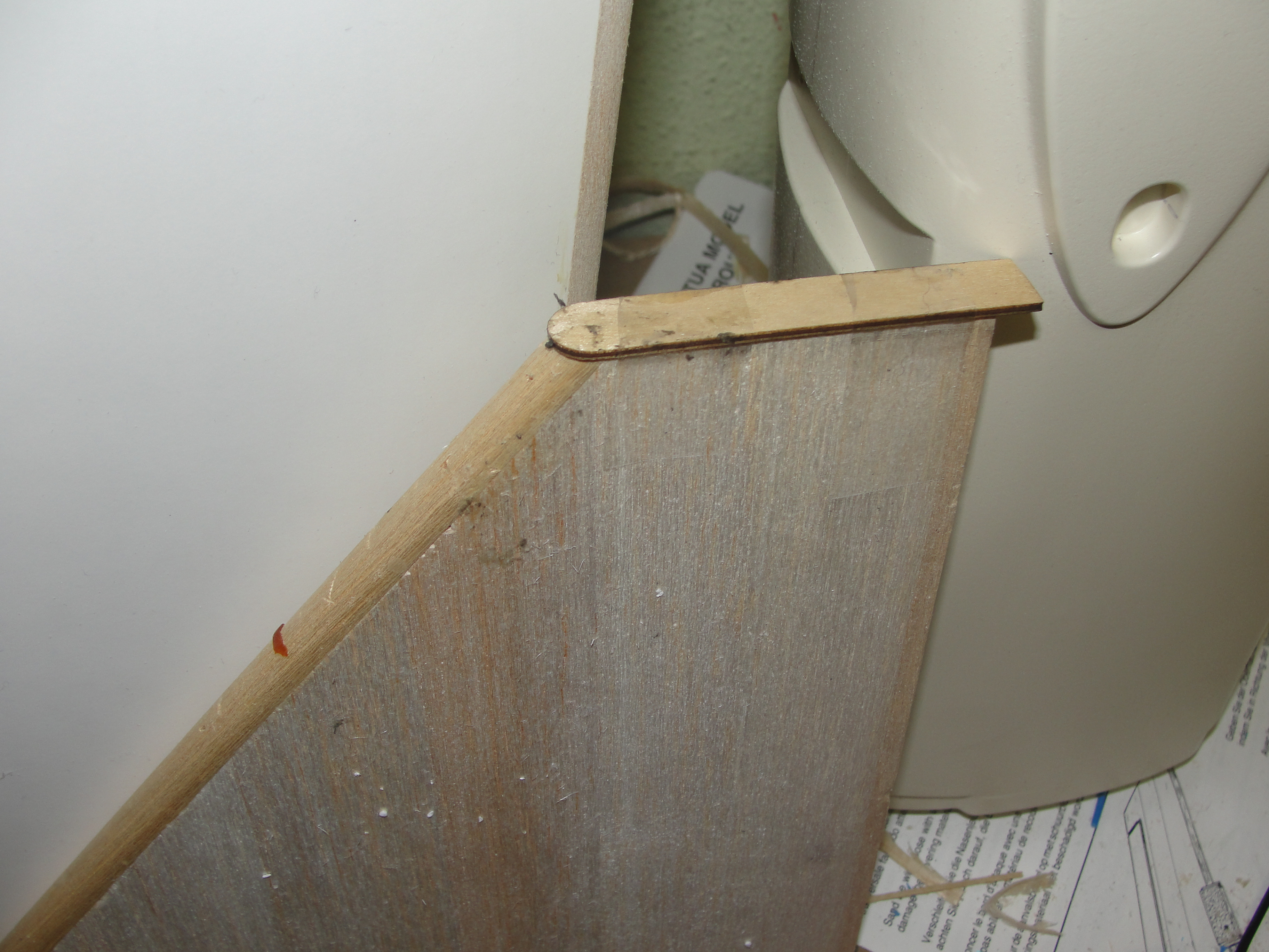

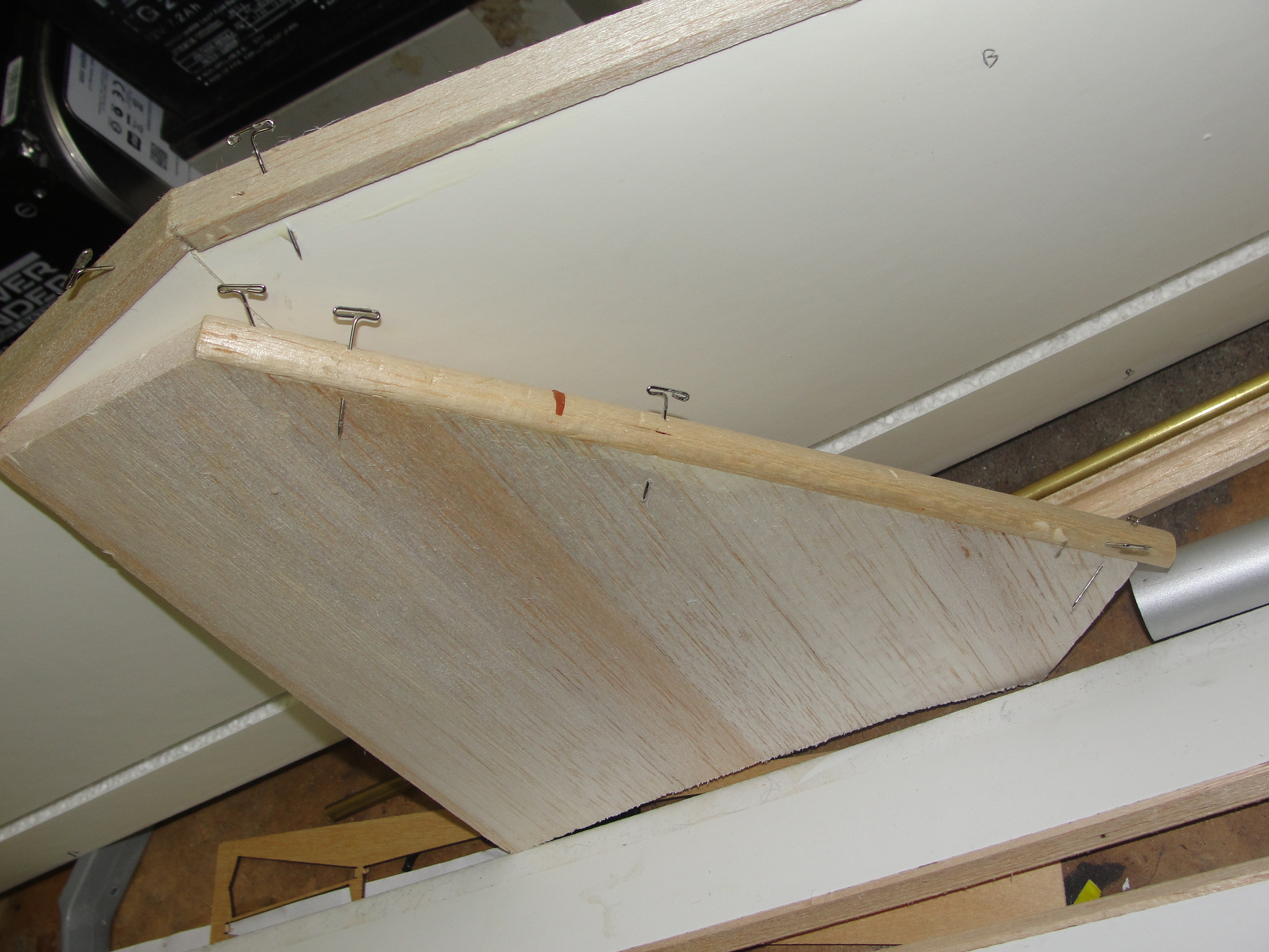

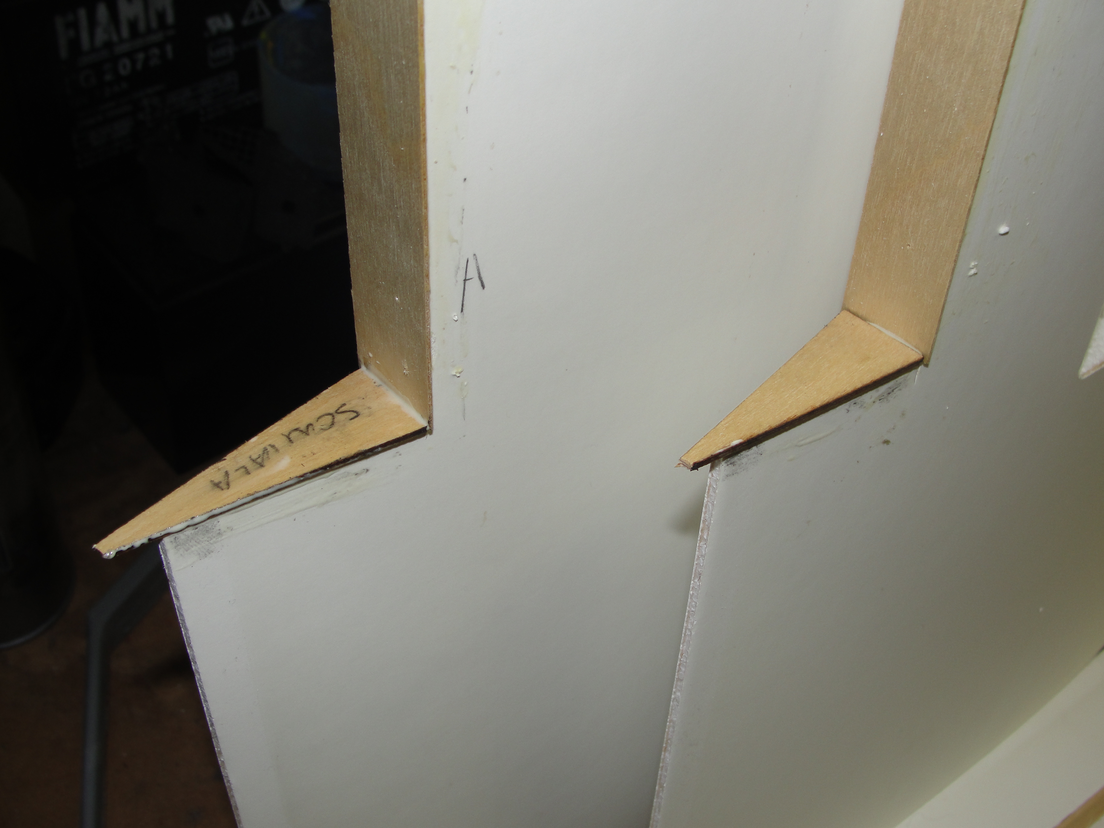

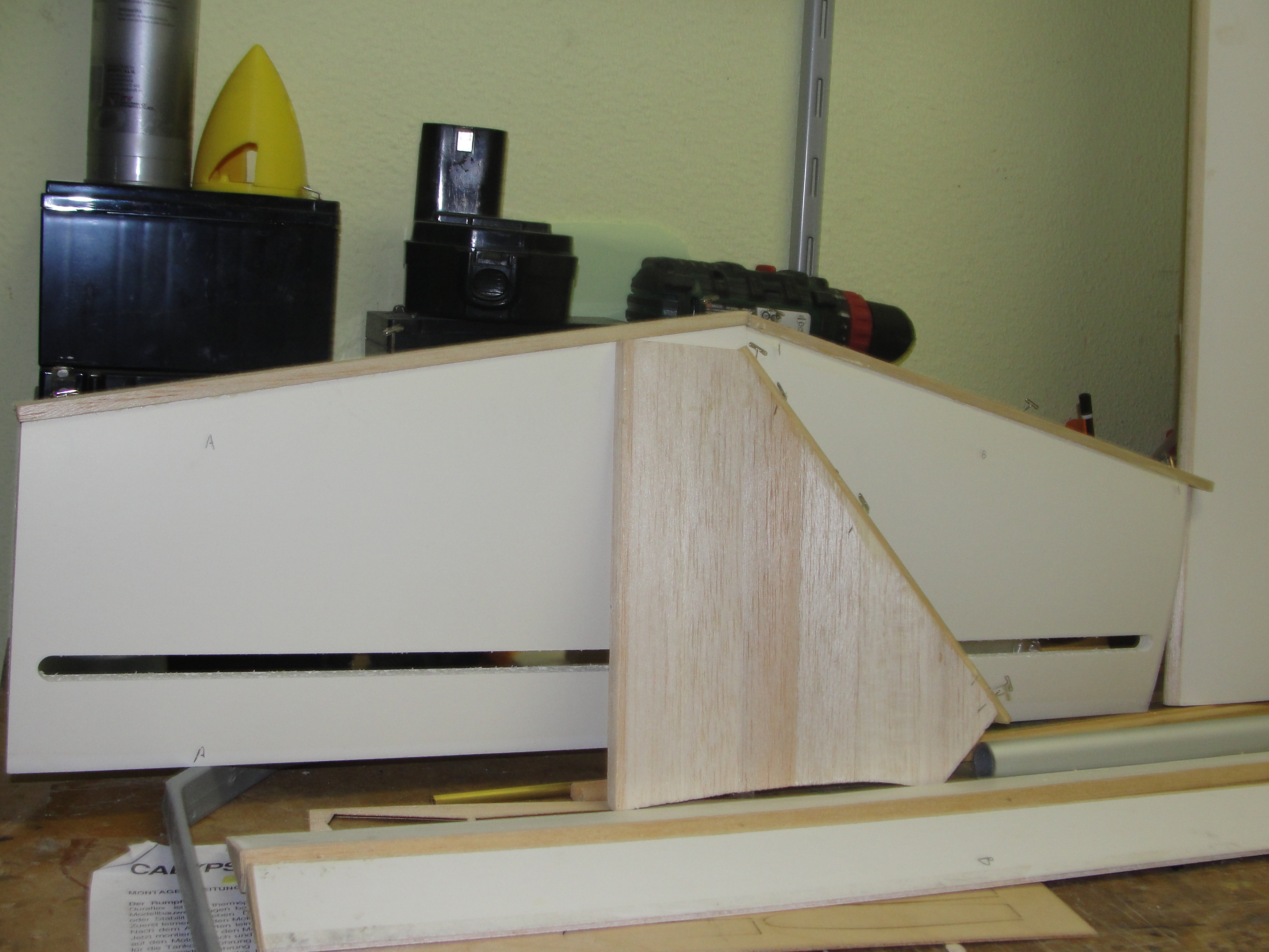

El proceso de montaje del grupo de cola es igual que las semialas, y no hay nada destacable, asi que os paso las fotos.
El montaje de bisagras y guia para estas en la parte movil, si que es otro cantar y lo explicare en la siguiente tanda de fotos :)
