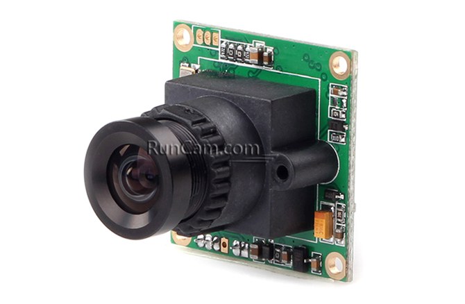

Bueno pues esto es como todo en la vida a unos les gustara unas y a otros otras, teniendo en cuenta la gran variedad que hay en el mercado,creo que después de probar varias cámaras esta es la que mas me gusta, la calidad de esta cámara y precio para mi la hace muy atractiva...
http://www.securitycamera2000.com/produ ... a-FPV.html
la única pega que tiene es que viene con carcasa de metal, pero os puedo asegurar que esta cámara supera todas las expectativas incluso de noche...
luego tenemos esta que también va bien pero con respecto a la anterior para mi es mas baja, eso si el peso es mucho mas reducido, y sirve para 4s
http://www.securitycamera2000.com//prod ... amera.html
