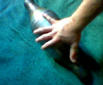

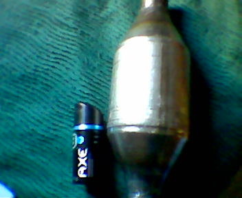

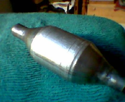

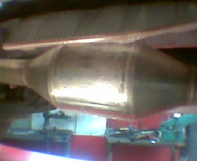

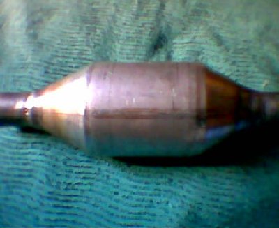

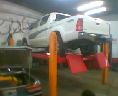

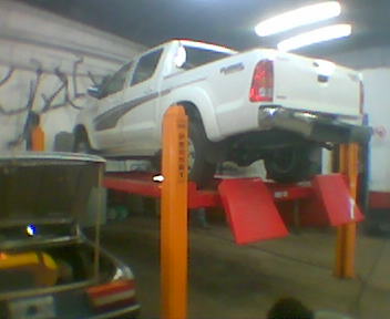

hola, posiblemente alguien recuerde aquellas fotos de una toyota 4x4 2005 y luego en otra foto en catalizador que contiene este automovil.

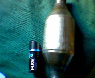

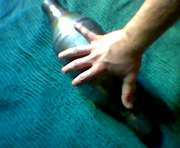

despues de andar por varias horas recorriendo los desguaces de mi ciudad en busca de "algo" para comprar encontre un contenedor, absolutamente lleno de catalizadores vaciados de la toyota 4x4. aqui algunas fotos.
lo que me falta ahora es calcular los caños y ver si puede llegar a andar, de todas formas pedire ayuda en pulsejets, ademas de estos catalizadores encontre de fiat stilo y otros que no consco, quedaron en averiguarme si podian conseguir el de chevrolet corsa(el que ya tengo calculada y anda a la perfeccion).

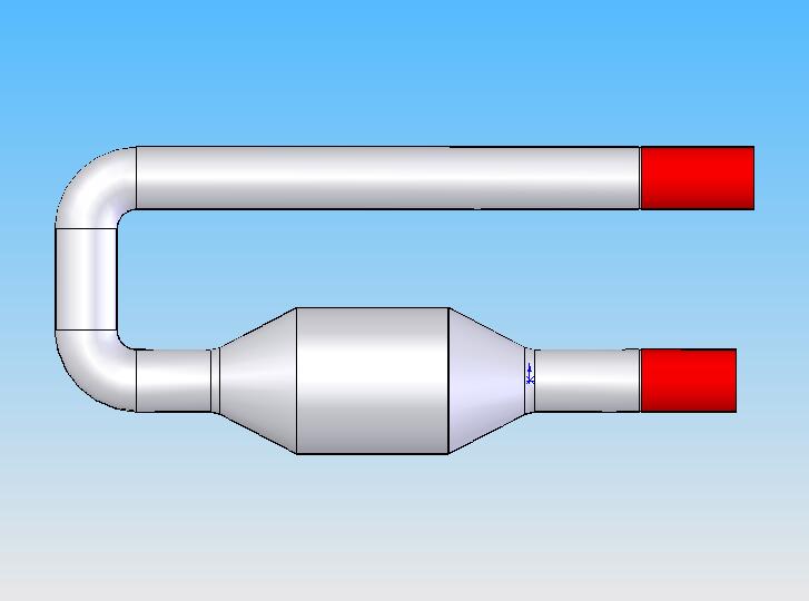

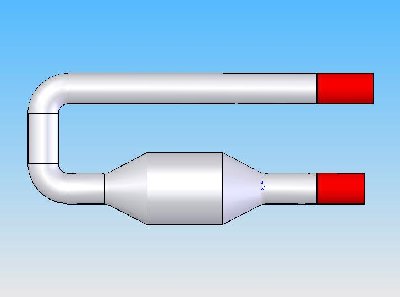

foto de lo que estoy haciendo (dibujo en solid) gracias xoel!!! lo que se de solid me lo ha enseñado el.
