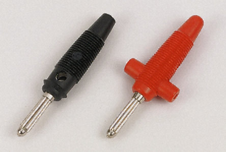

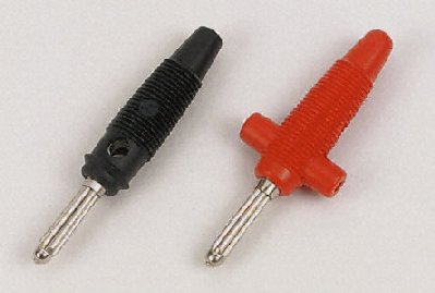

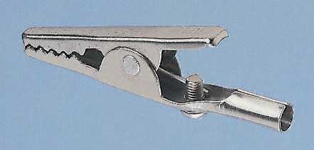

He pensado que sería mucho mas útil y cómodo cambiar las pinzas que trae mi cargador (Infinity II), por unos conectores tipo "banana" como los de la foto, mas que nada por que las 2 fuentes de alimentación que tengo tienen entrada de banana hembra, y para el coche me he hecho un adaptador de la toma del mechero con dos bananas hembra también.
Me he comprado unas pinzas mas pequeñas (la otra foto) donde se pueden conectar a las bananas, por si alguna vez tengo que conectar el cargador a una batería.
El problema que tengo es que la sección del cable del cargador es más grande que la entrada del conector. ¿Hay conectores banana mas grandes? ¿Ande los puedo comprar? ¿Es una buena solución o lo dejo como está?

Jurrrlll, las afotos :oops: :oops:
pinza banana.jpg (8.08 KiB) Visto 1629 veces

Bueno, no sé qué sección tienen los cable del infinity, pero yo he hecho lo mismo con mi Intelli 3.1 (hasta 5 amperios, con fuente de 10) y con la sección que cabe va perfecto. Las bananas que compré tenían sección de sobra, tal vez sea bueno que te pases por una tienda de electrónica con el cable a ver si localizas una banana de mejor calidad, aunque desde luego las de la foto son como las mías y llegan de sobra.
Si te has hecho un adaptador de mechero, más a mi favor, mira de cuánto es el fusible que lleva, porque esas bananas te deberían valer. Por cierto, hay unas pinzas grandecitas, con cubierta de plástico, que llevan atrás una toma para banana y son mucho mejores y más cómodas que la que has puesto. A ver si me acuerdo y les hago una fotillo esta noche para que las veas.

Las pinzas no son como la de la foto, (es la única que he encontrado por la web), son como dice cero-cero.
Voy a medir la sección del cable y buscaré bananas mas grandes.(con las sus pinzas), lo raro es que en Conectrol y en algunas otras tiendas no las tienen mas grandes :(

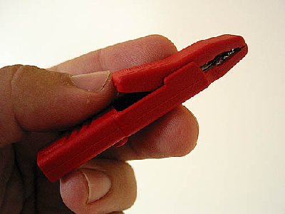

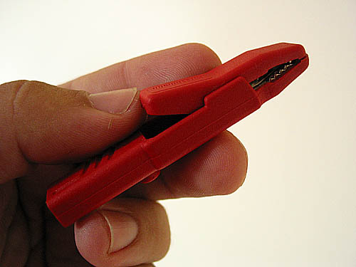

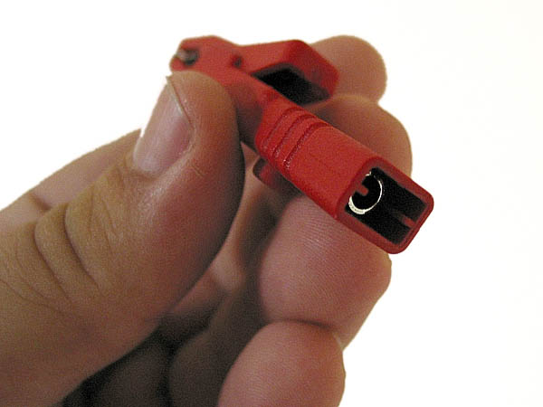

Estas son las famosas pinzas, por si a alguien le interesa:
Vista del conector para banana
Por supuesto, también las hay negras
Por Javier B

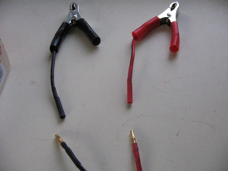

Pues al final ni bananas ni leches, conectores oro de 4mm :D
Es lo único que tiene el diámetro adecuado para la sección del cable (4mm claro).
La verdad es que han quedado muy bien, y a las pinzas les puse conectores hembra y así las puedo reutilizar. Lios conectores macho entran perfectamente en las bananas hembra.
Pongo unas fotillos
