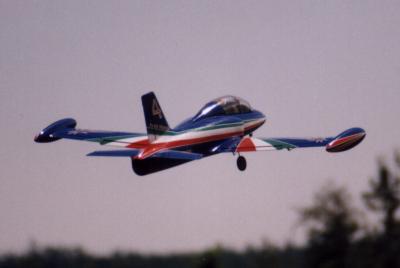

Victor, tienes un Airmachi MB339 que se ajusta perfectamente a una P-80. Es de la casa DL, lo fabrican en Canadá y te sirven si quieres una versión ARTF pintadito y con casi todo preinstalado. El peso total está entre 7 y 8 kg.
Lo he volado con una P-80 y va como la seda, es acrobático, vuela bastante rápido a medio gas y gracias a sus flaps puedes aterrizar a una velocidad muy reducida.

Roberto, un amigo mio, que tu conoces, se ha quitado este avion porque a pesar de los flaps entra mas bien "follaico", al menos para un principiante en turbinas.
Saludicos,
Jesus
Por Roberto Montiel
#37941
Jesús, realmente esta avión aterriza lento, lo que ocurre es que cuesta mucho frenarlo. Su baja resistencia aerodinámica en aproximación es suficiente para que por el propio ralentí de la turbina cueste mucho reducir la velocidad.
Esto se soluciona sobre todo siendo consciente de ello a la hora de planificar la aproximación. O mejor todavía, como han hecho otros diseñadores en aviones con el mismo problema como el Hot Spot, Harpoon, etc y es tan sencillo como instalar un aerofreno.
